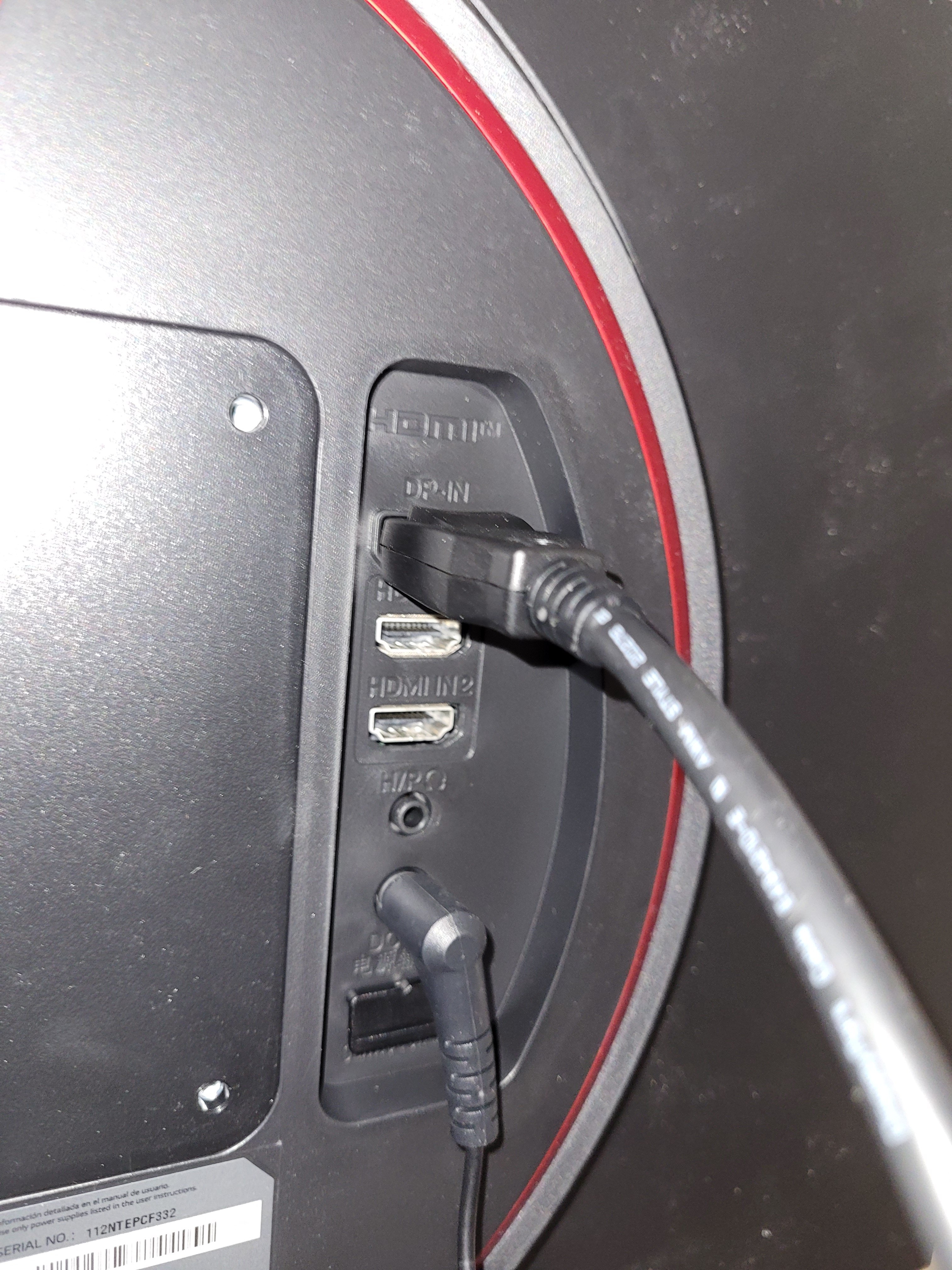

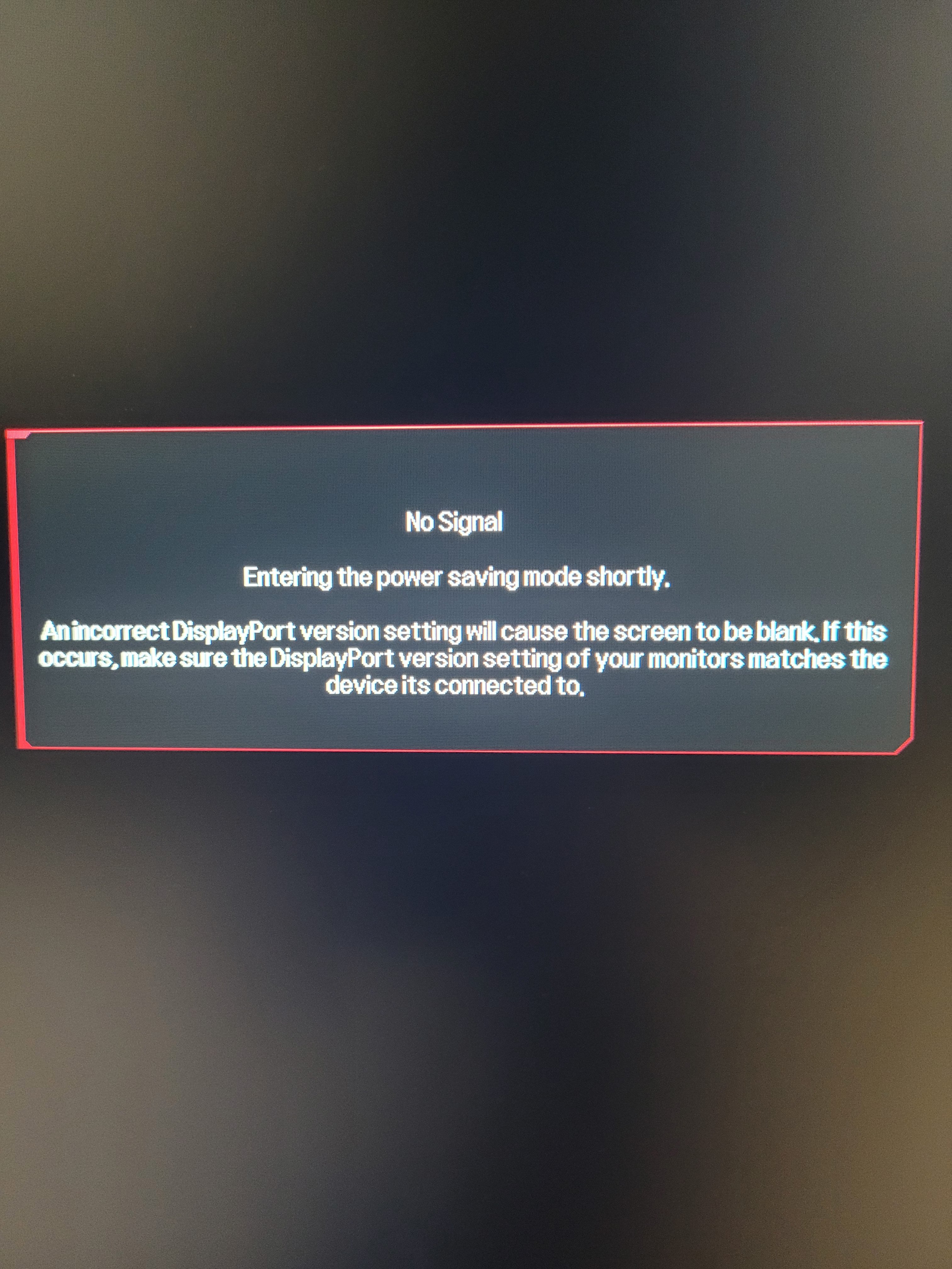

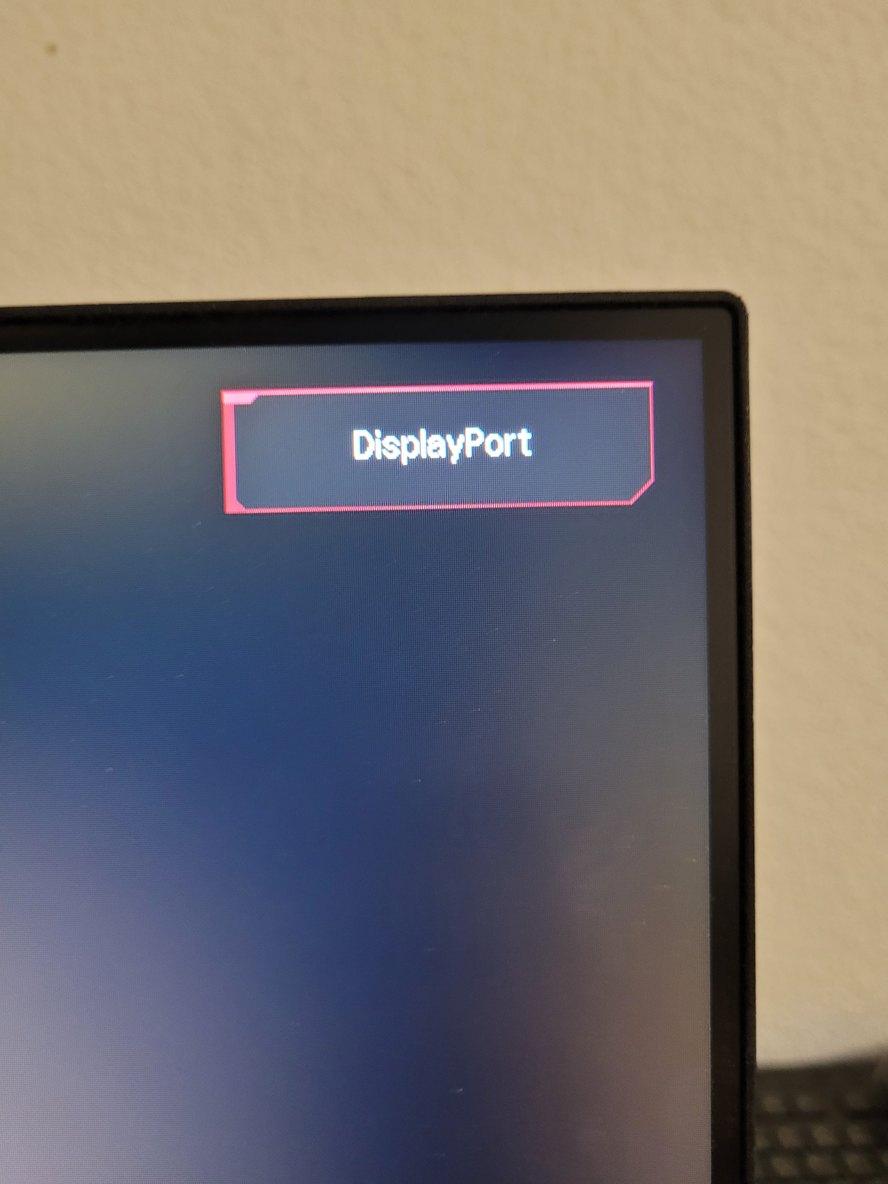

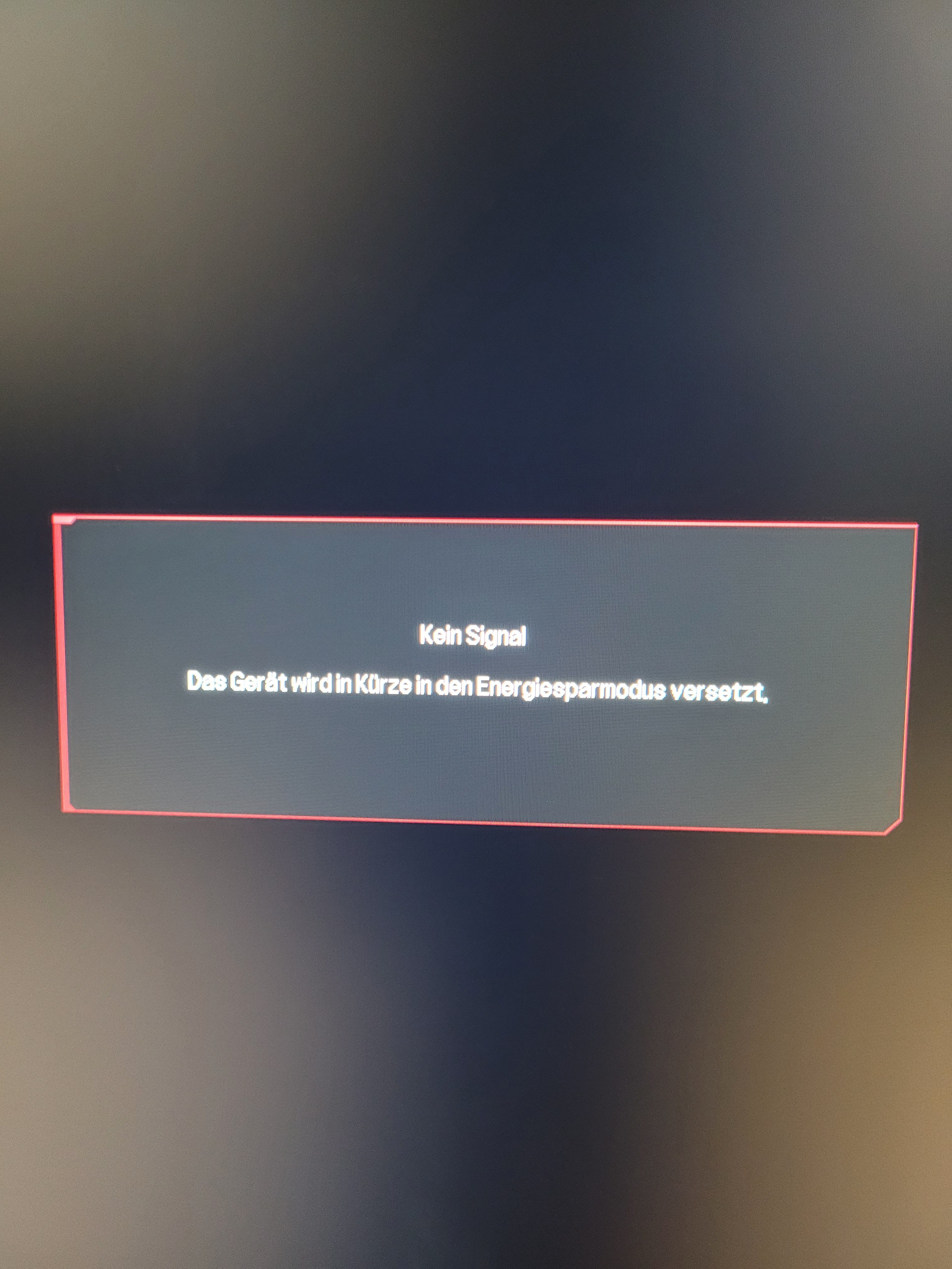

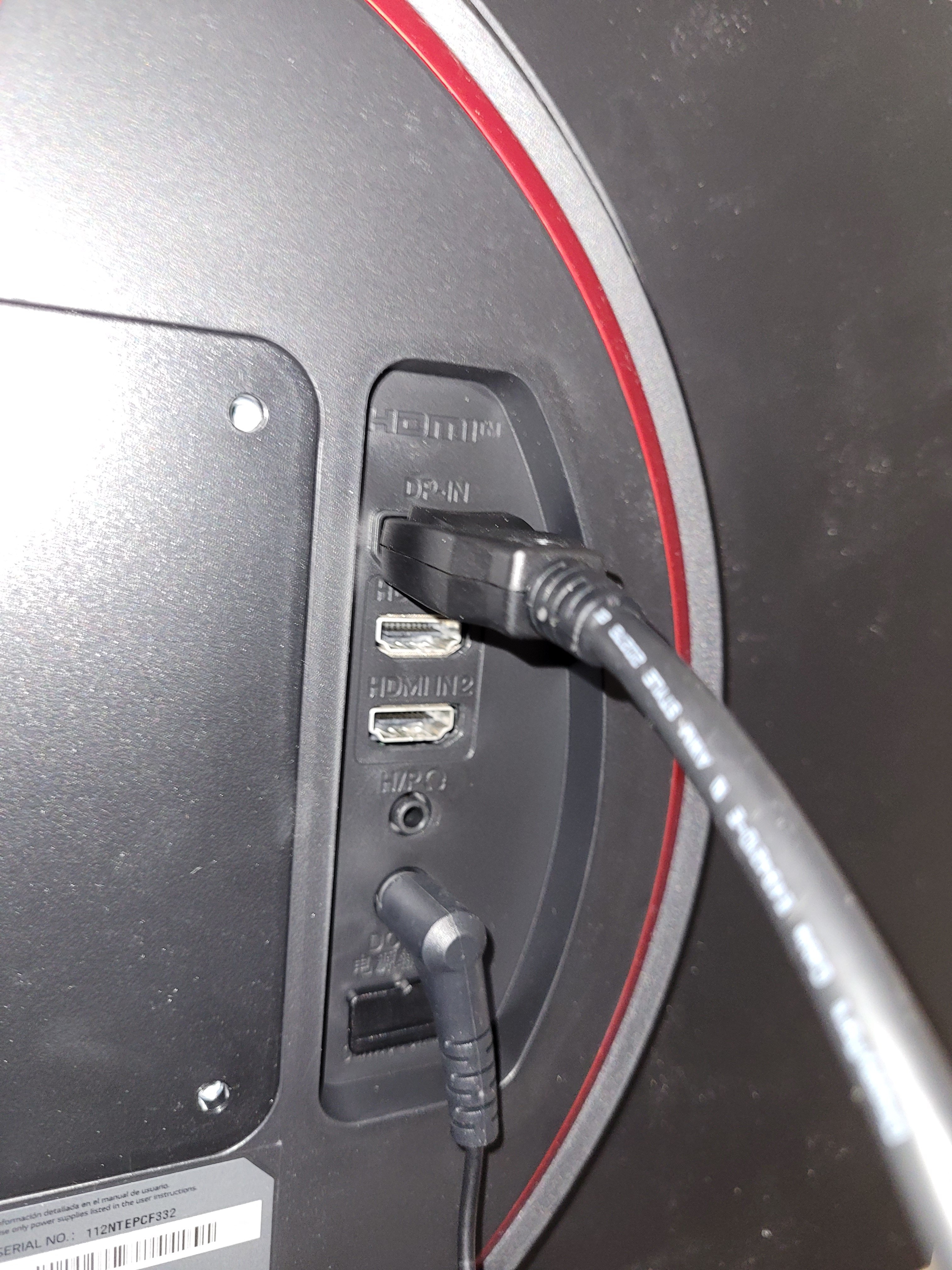

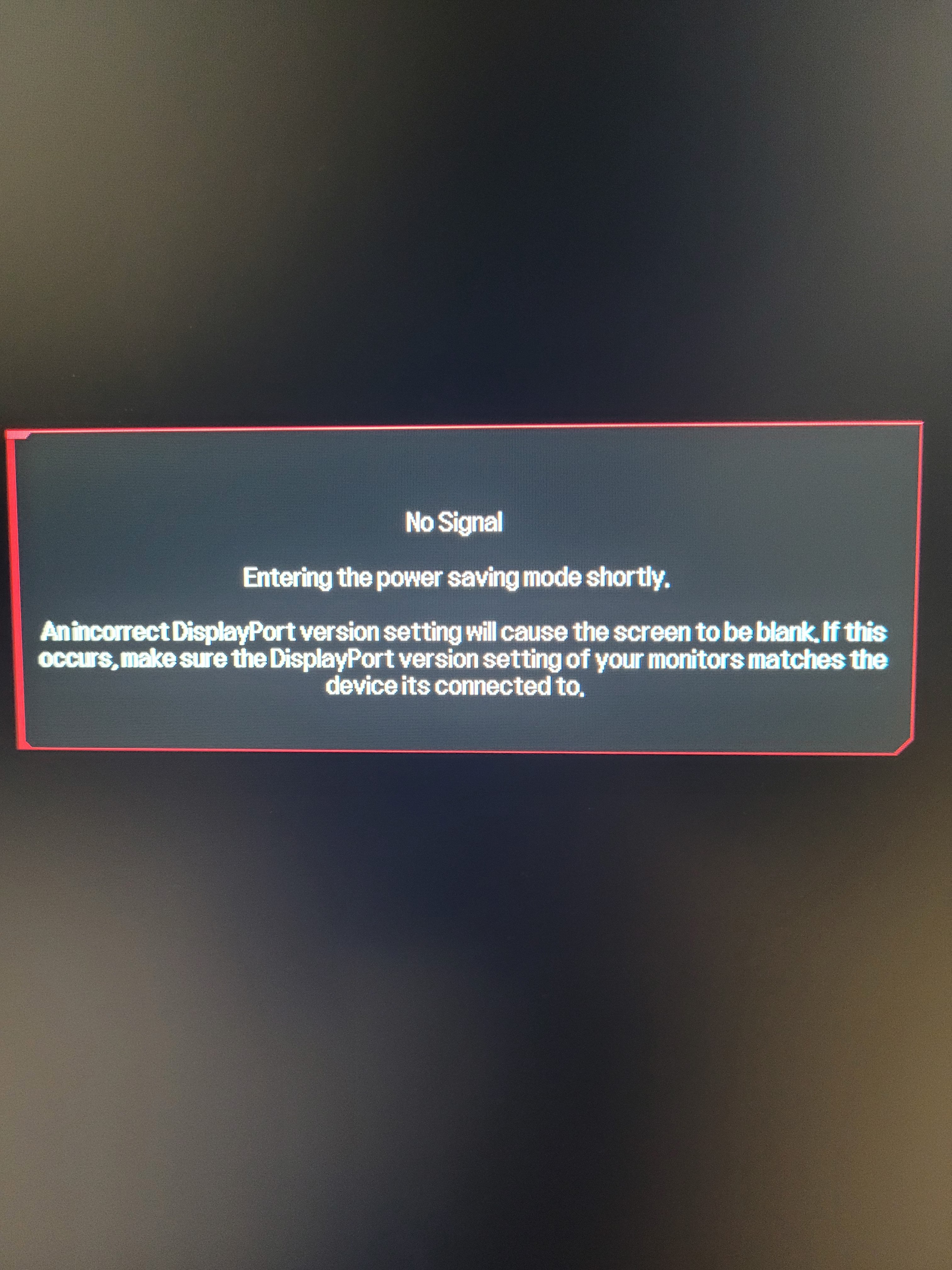

Ich habe grade meinen LG 24GN600-B mit dem mitgelieferten und mit einem selbst gekauften Displayport 1.4 Kabel an meine Grafikkarte (Sapphire Rx 580 nitro+ oc) angeschlossen.
Es kam kein Bild, sondern nur eine Fehlermeldung am Monitor. Wenn ich in Monitormenü 'dp 1.4' auswähle, kommt der lange Text und bei 'dp1.1' und 'dp 1.2' die kurze.

Im Monitormenü DP-Port fest zuweisen.
Autoquelle, Schnellstartmodus oder Ähnliches deaktivieren wenn im Monitormenü vorhanden.
Vermutung: Kabel defekt

Ich habe beide Kabel versucht. Beide waren neu. Das erste mal beide benutzt. Kann die Grafikkarte defekt sein? Wenn ich die Grafikkarte nicht richtig reingesteckt habe oder die Kabel nicht richtig reingesteckt habe würde sie ja garnicht angehen oder? (Drehende lüfter und leuchtende rgb's)

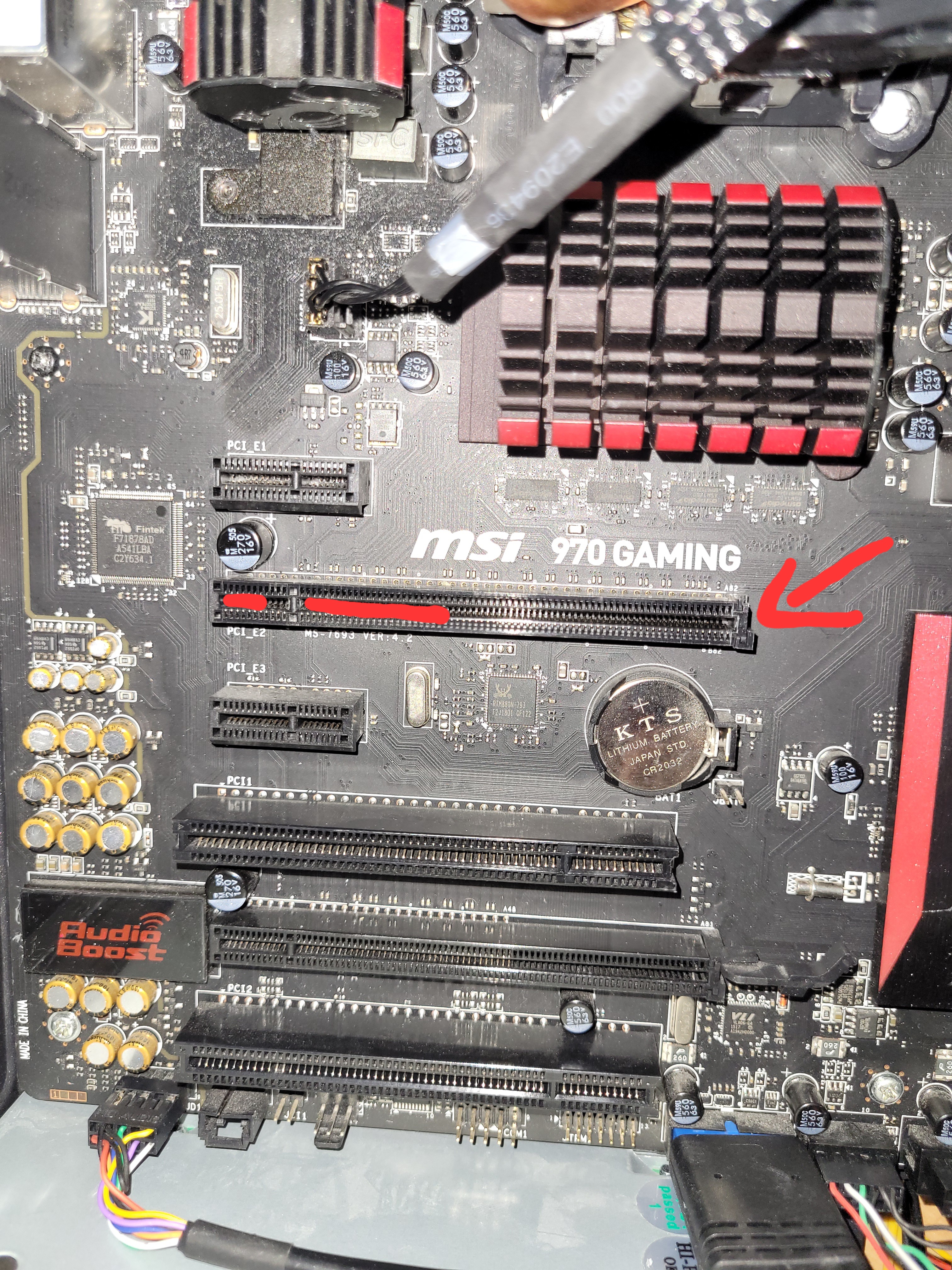

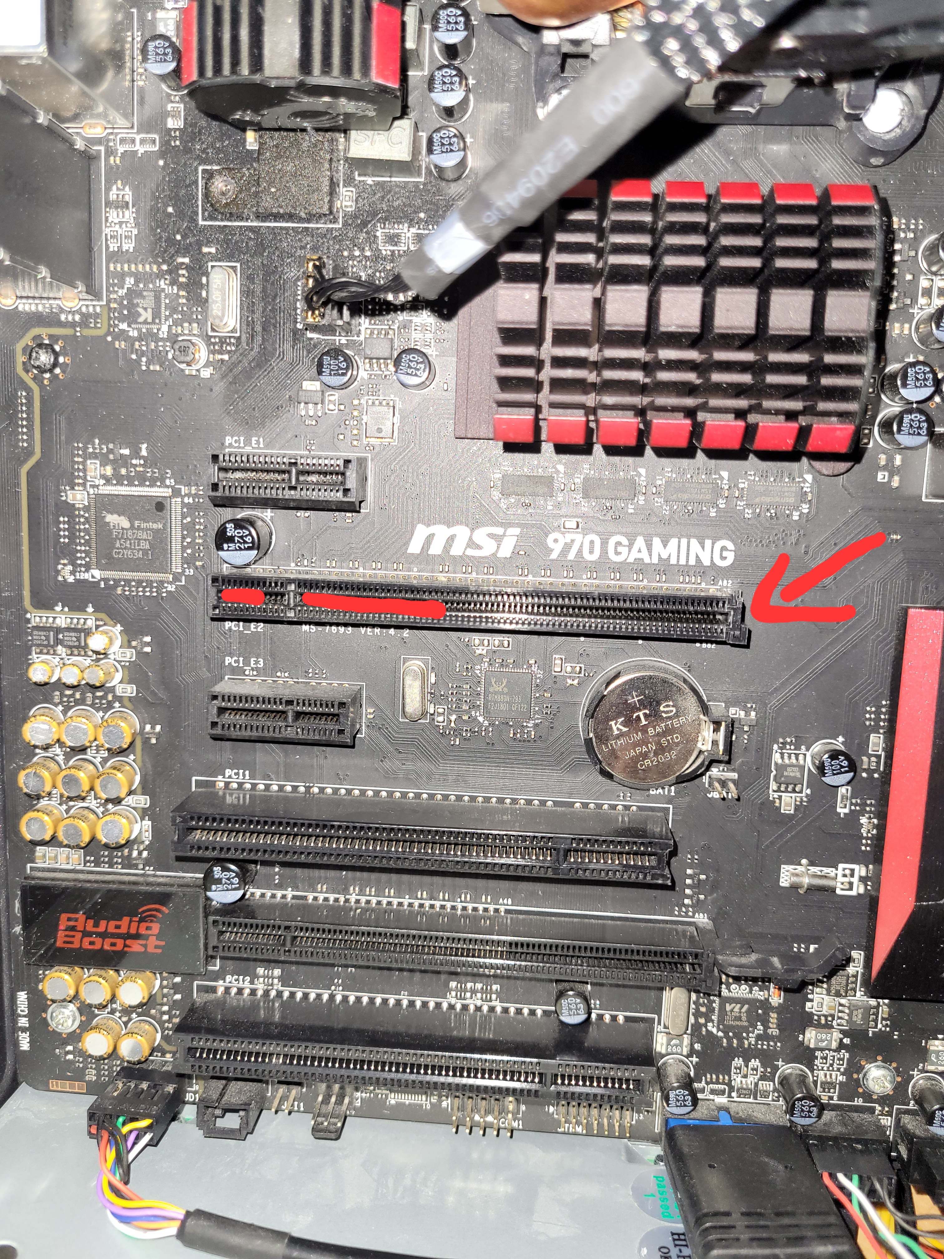

Steckt die Grafikkarte im 1. PCIe Slot?
Er steckt im rot markierten slot
Jetzt gehts. Ich habe nochmal den ram fest reingedrückt, sodass es klick gemacht hat

Wird der Monitor denn Überhaupt in Windows / dem Treiber erkannt?
Wenn die GPU gar nicht versucht Bild auszugeben, wird auch keins ankommen. (als 2. Monitor anstecken und mit dem ersten der schon geht nachschauen).

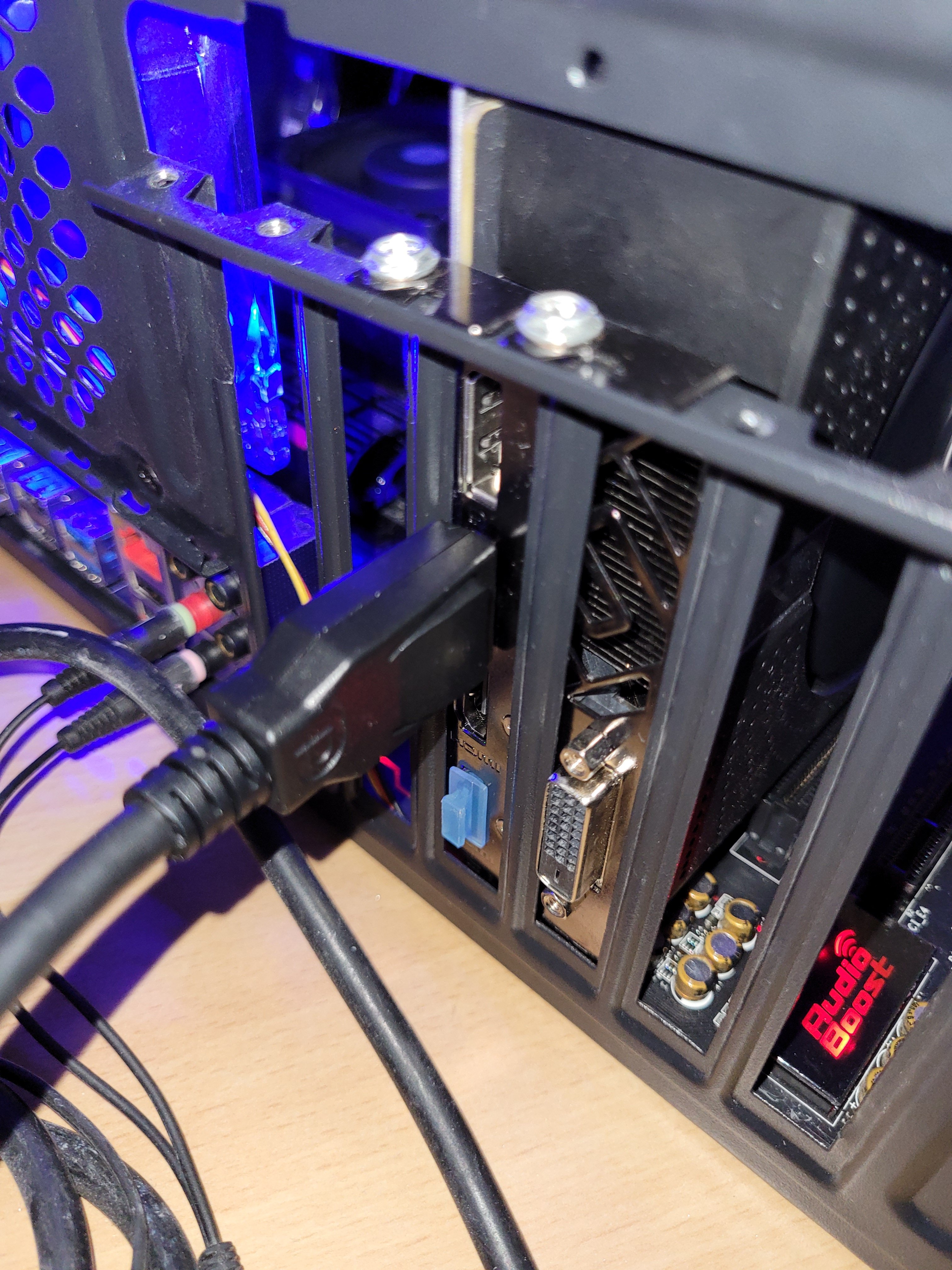

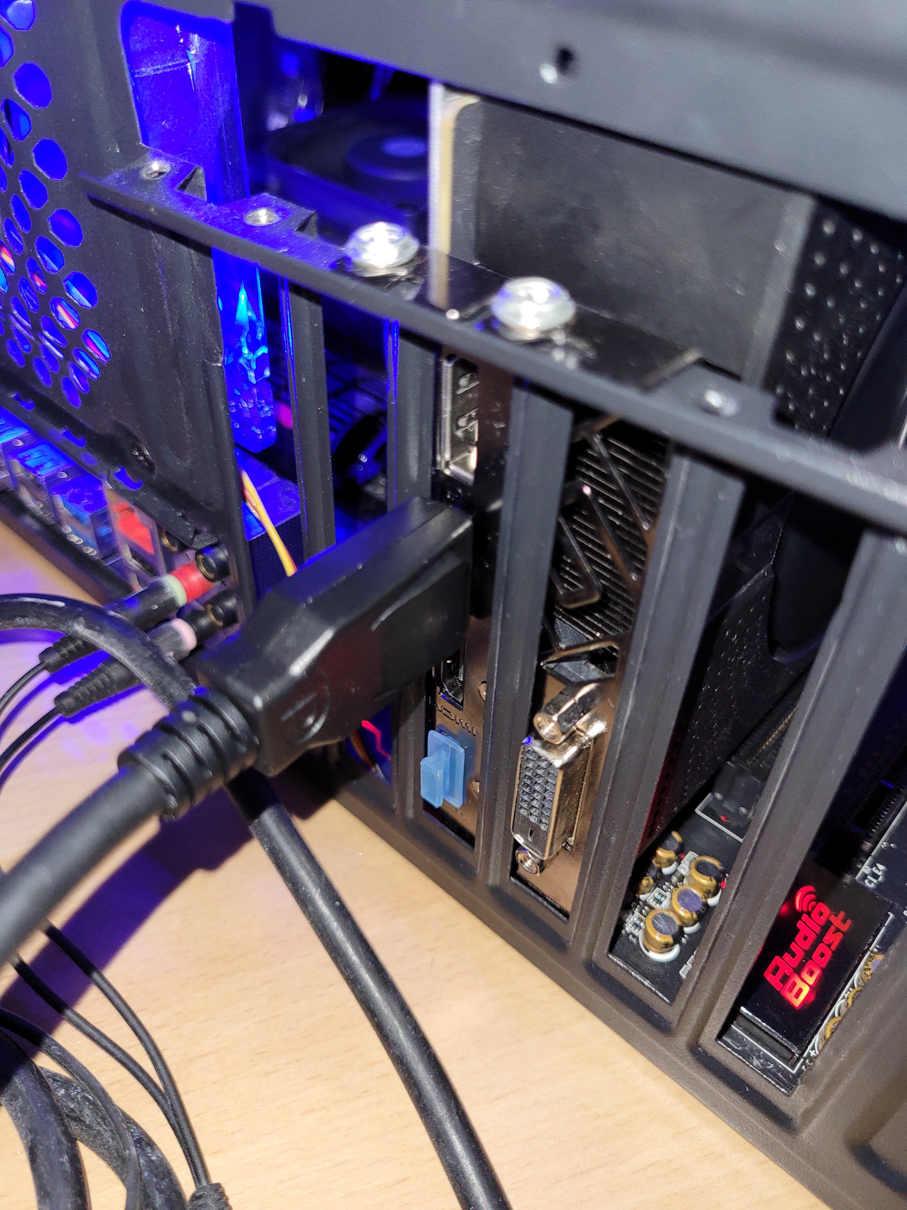

Steckt das Kabel auch voll in der GPU, so dass er einrastet? Auf dem Foto sieht es so aus, als ob der vllt gar nicht tief genug drin steckt.

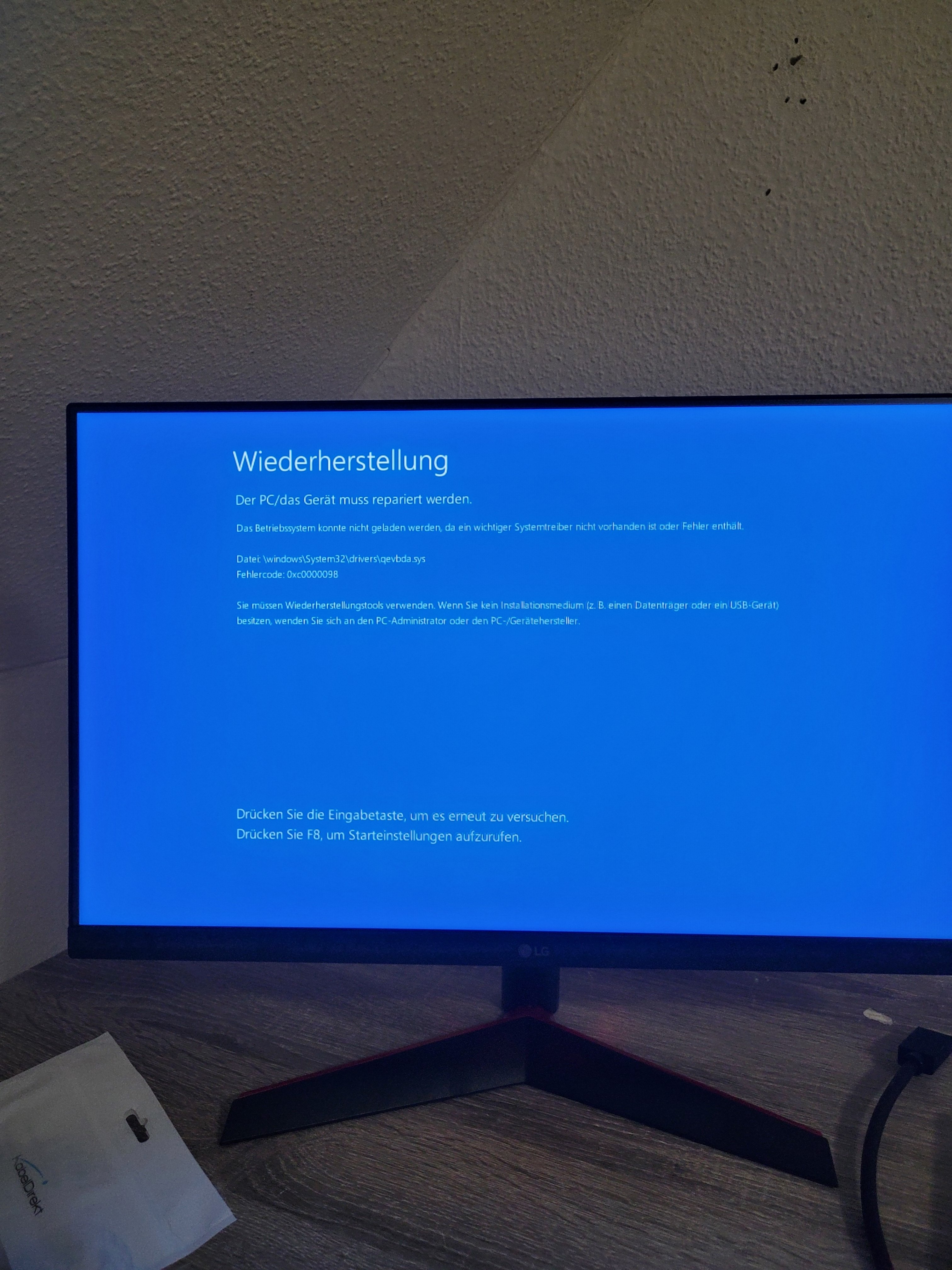

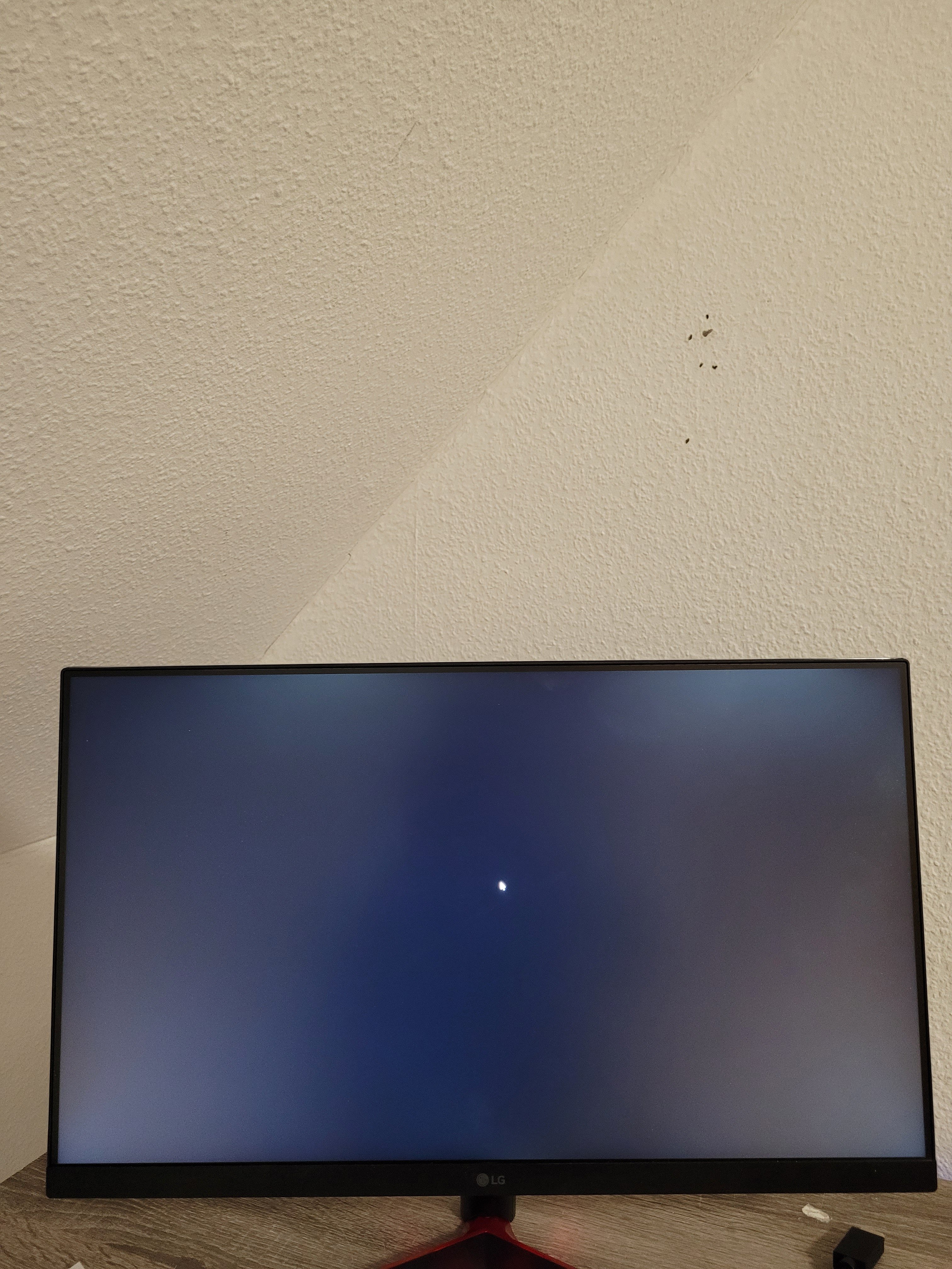

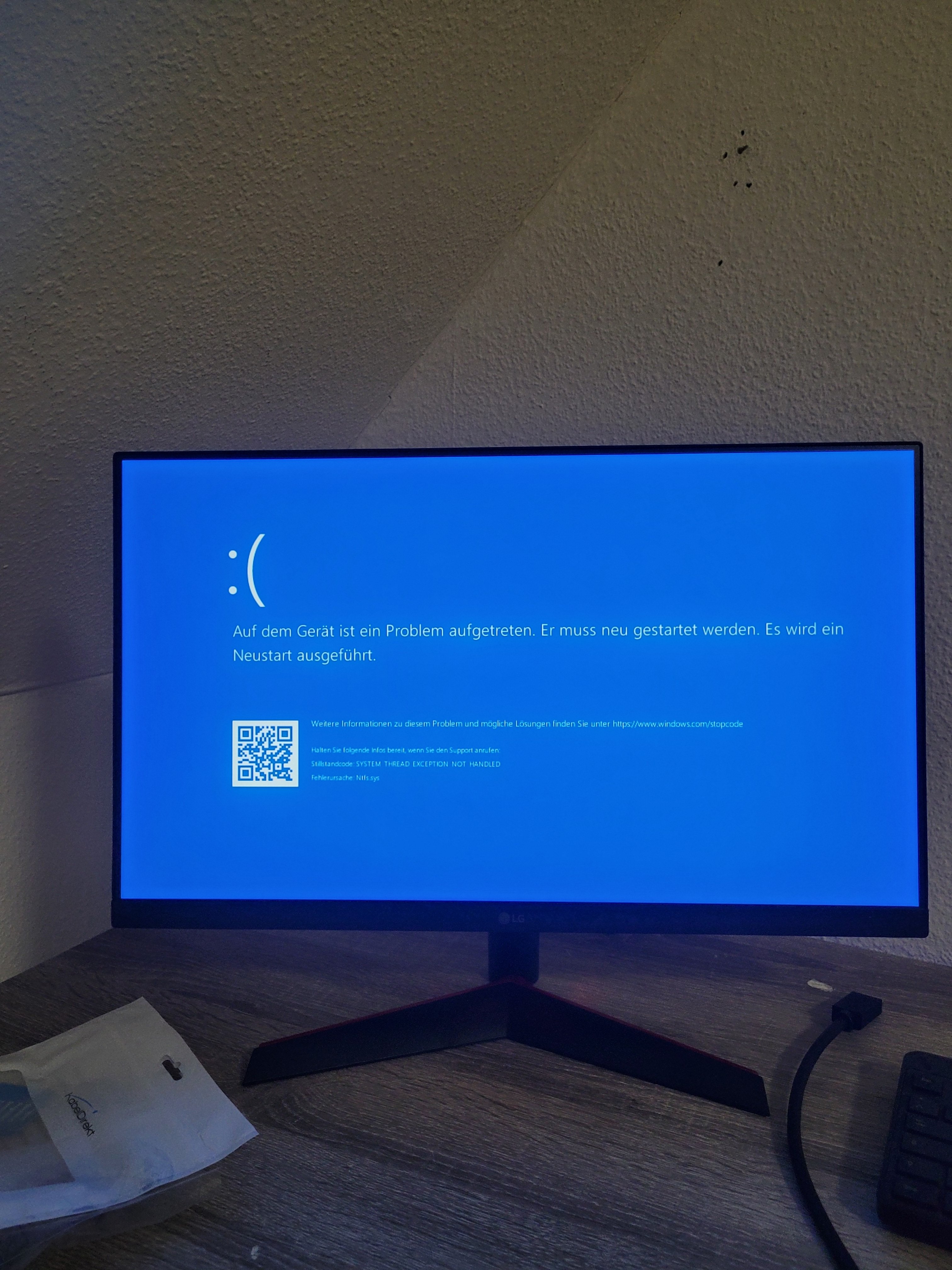

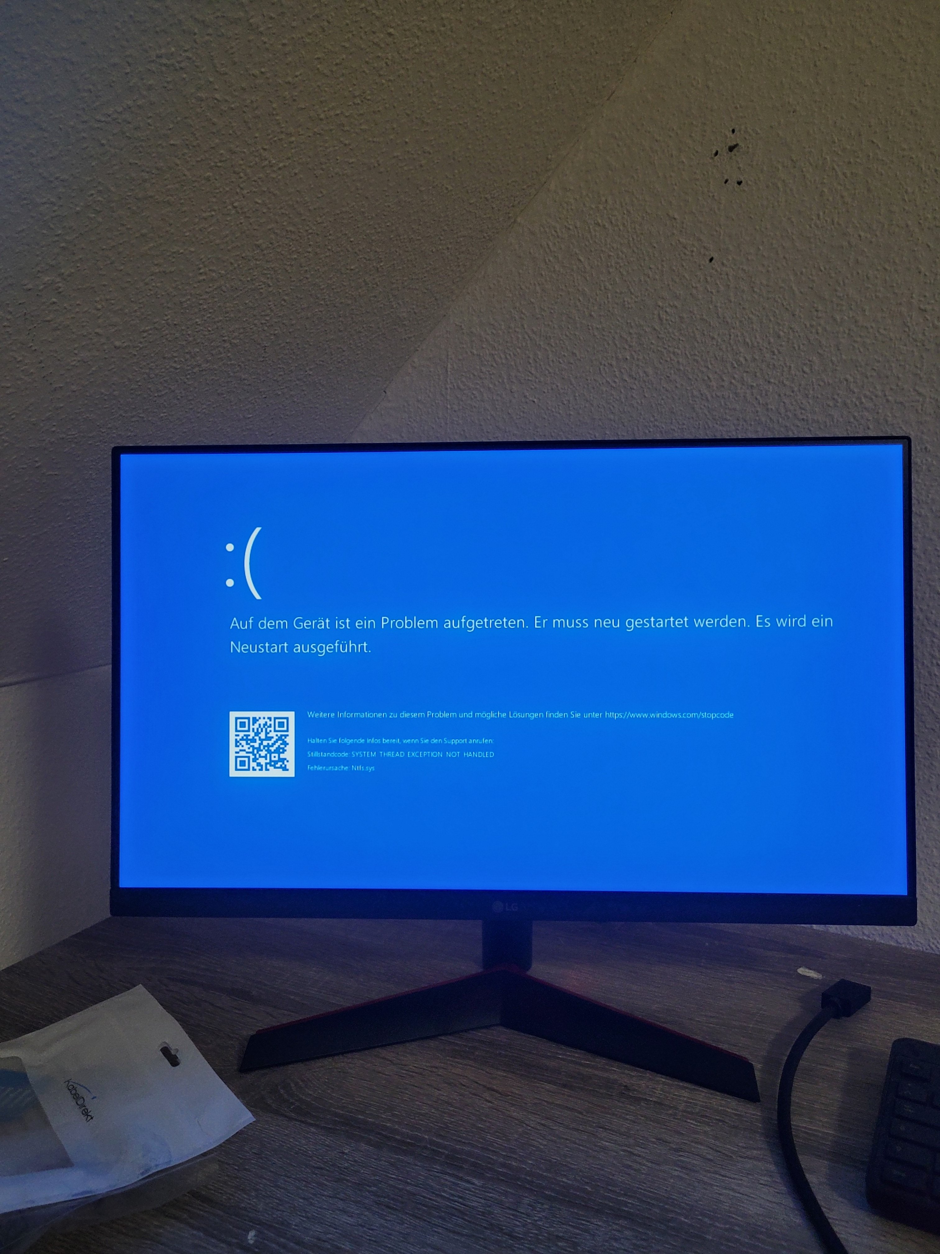

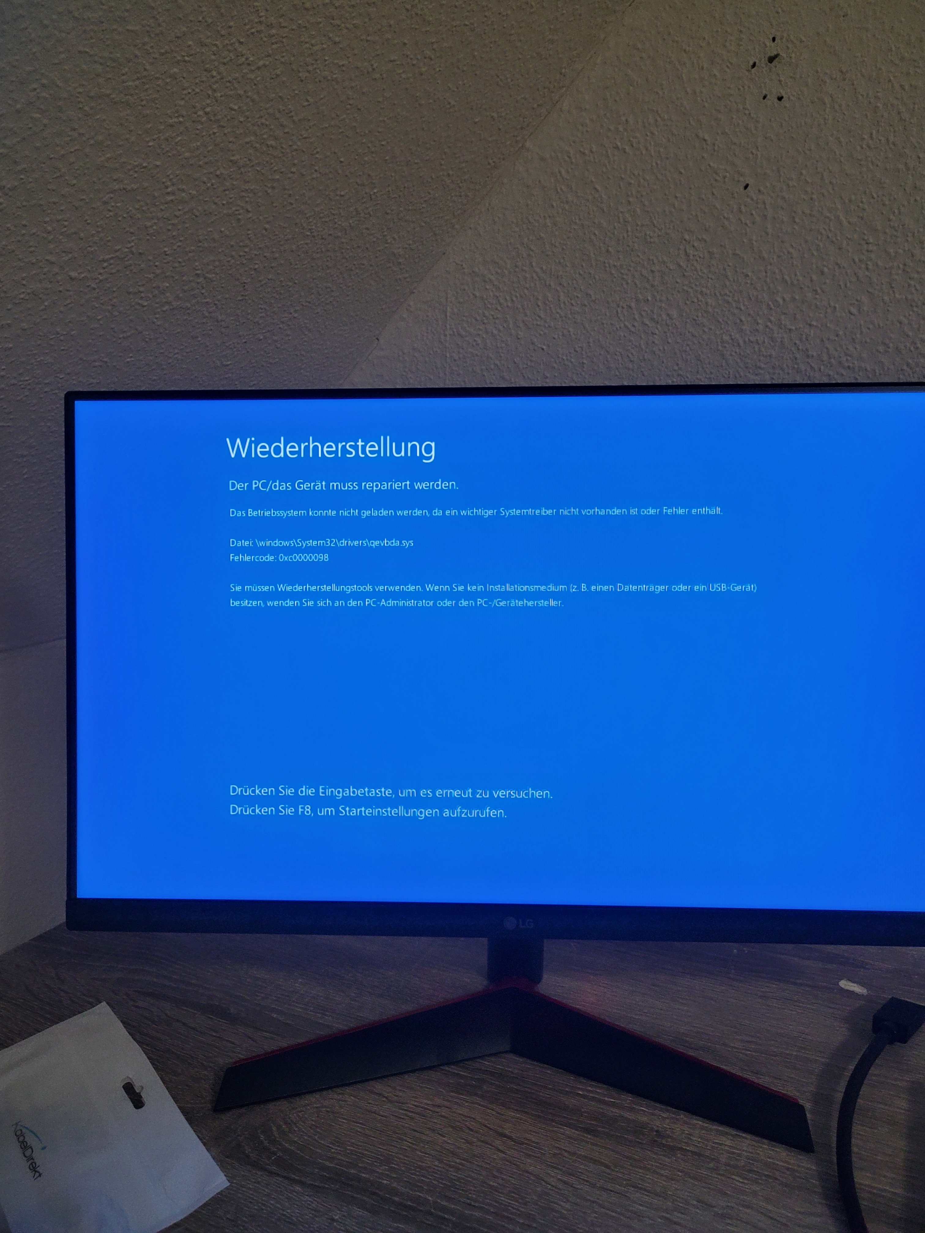

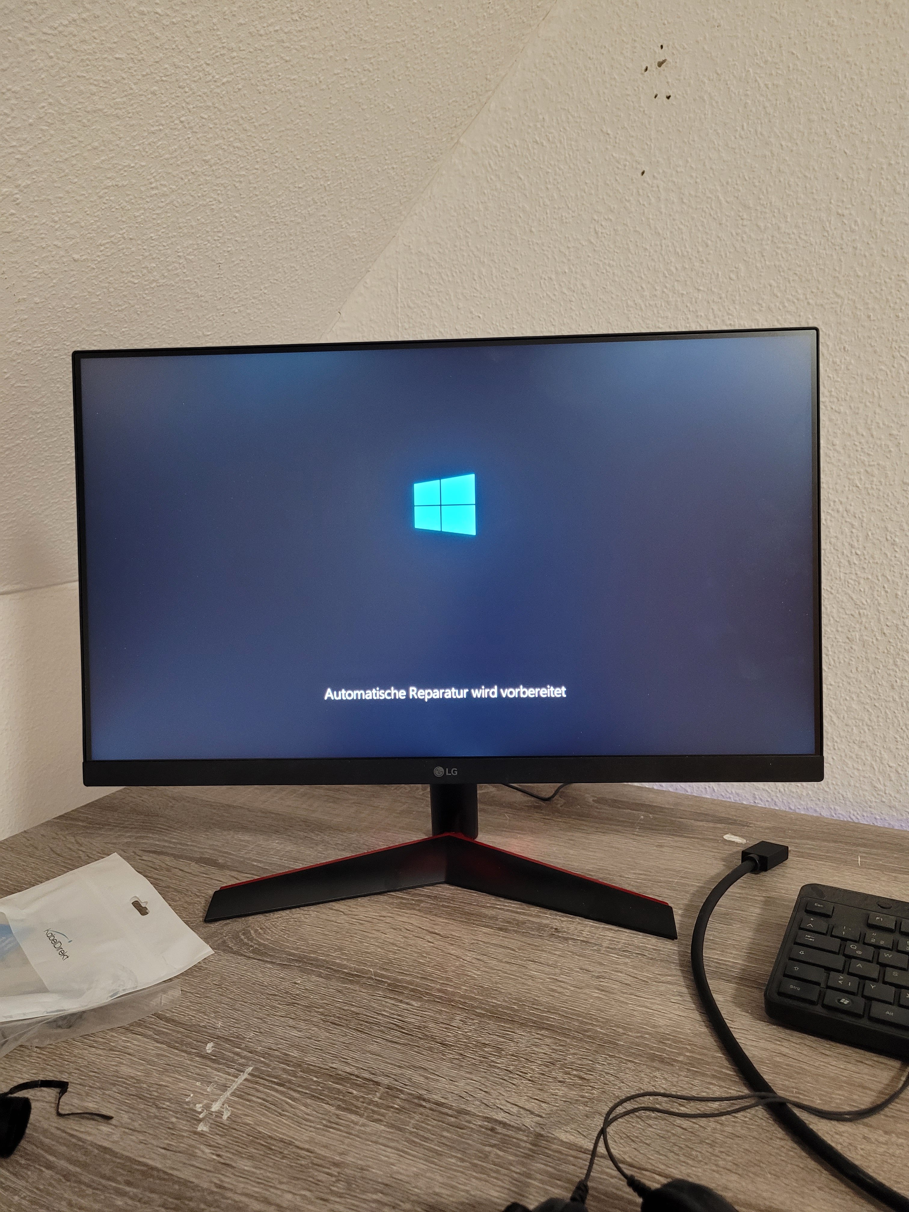

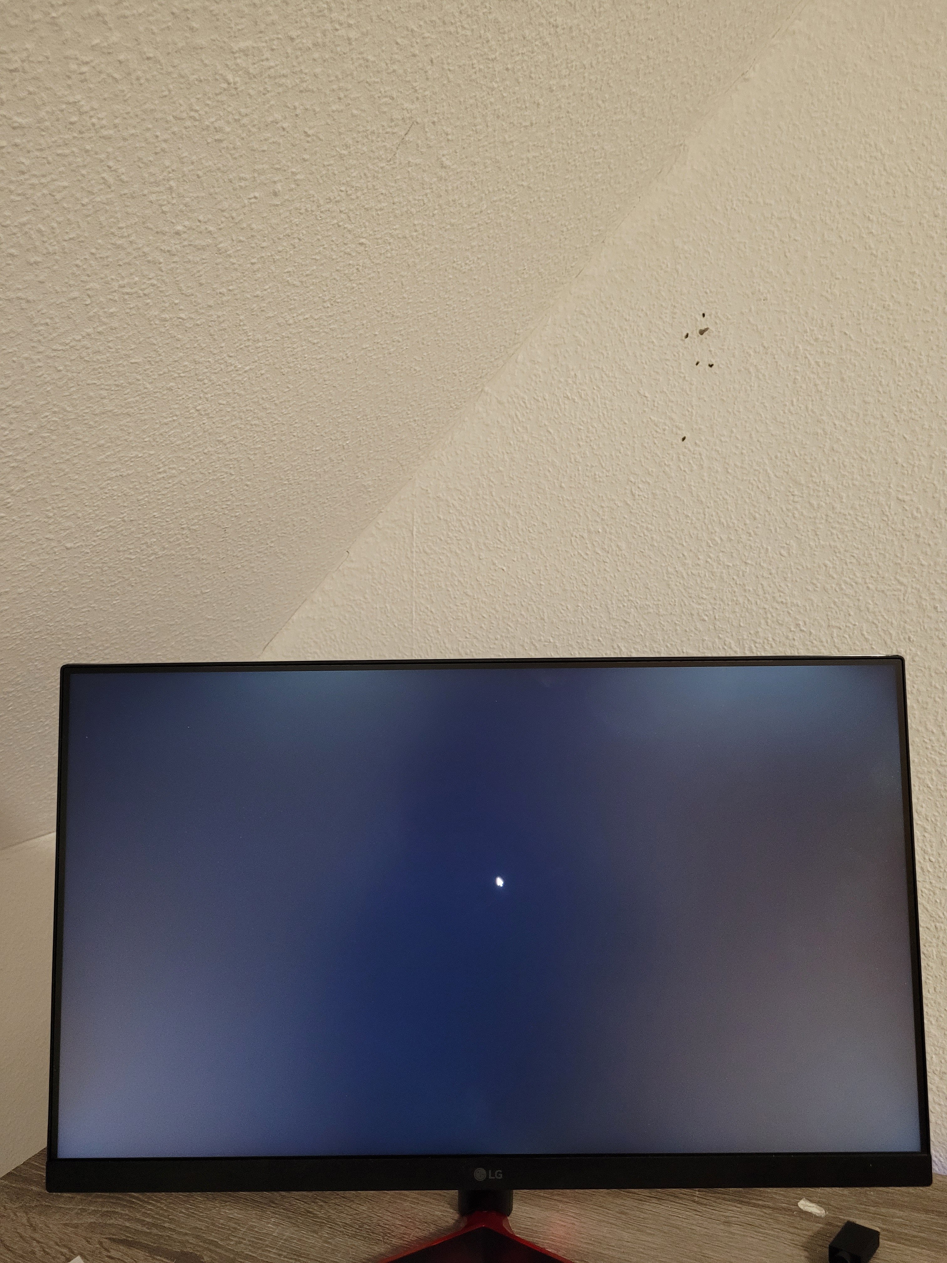

Komisch. Jetzt gibts ein anderes Problem. Da ist ein Haufen an Problemen. F8 und Eingabetaste bringt nichts. Windows ging seit einem Jahr. Aber die letzten 2 Monate stürtzt mein PC mit dem code ab, und jetzt geht er garnicht mehr rein.
Nickel schrieb:
Problem gelöst?
Dann aber bitte sag uns auch wie, bzw was war.
Habe den Ram mal richtig fest reingedrückt, dann kam ein 'klick'. Aber jetzt gibts mehr probleme siehe weitere Antworten und neuer Beitrag

Bevor du Jahrzehnte mit der Fehlersuche beschäftigt bist:
Alles auseinander und nochmal in Ruhe neu zusammen bauen.
Dabei auf den korrekten und festen Sitz aller Komponenten achten. (Handbuch vom Mainboard hilft dort weiter)
Dann erstmal memtest laufen lassen zur Sicherheit.
Dann Windows mit Stick neu installieren.
Backups zurückspielen.
Schauen ob alles läuft.
Wenn nicht, gerne nochmal melden. :)

Du hast DDR3, nimm dann diesen Memtest86:
"Memtest86+"
Einfach herunterladen (USB Installer), entpacken, dann den "Installer" ausführen,
dieser erstellt dir ein Bootmedium auf USB-Stick.
Von diesem Stick musst du anschließen booten, Memtest86+ startet dann
und du machst einen kompletten Durchlauf. Dauert ne gute Stunde.
Schade das die Grafikkarte im oberen Slot mit der abgebrochenen Arretierung immer noch rumwackeln kann.
Der untere blaue USB-Stecker könnte auch eine Neueinsteckung vertragen. Vielleicht sind auch andere Datenkabel bedürftig einer Überprüfung weil du Bootprobleme hast.
