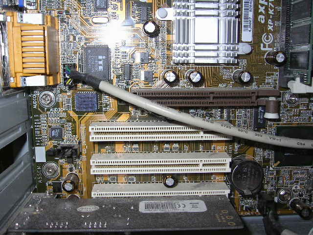

Also wie schon von Euch vermutet,hat dieser Rechner keine extra Grafikkarte.
Ich hatte heute den Rechner auf und hab auch mal ein Foto gemacht.
Ein brauner Steckplatz ist vorhanden und auch noch 3 weiße von denen einer belegt ist.
Was ist jetzt die beste Lösung?
Und könnt ihr mir sagen,was ich bei der Installation beachten muss?

ist der slot nun agp? ich weiß es leider nicht.
wenn du dir sicher sein willst, lade dir im download-bereich cpu-z herunter und schaue unter dem reiter "mainboard" nach.
da siehst du deine mainboardbezeichnung und auch was für einen grafik-slot du hast.
in der bucht bekommst du sicher eine kleine agp-graka für unter 10€ inkl. versand.
muß ja nix dolles sein.
