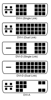

es gibt mehrer DVi kabel, ist dein DVI kabel voll bestückt ?
nur der wird die 144HZ machen.

Wikipedia schrieb:
DVI-D-Kabel können nur digitale Signale übertragen und unterscheiden sich in der Anzahl ihrer beschalteten Steckkontakte. DVI-D-Kabel (Single-Link) haben 18+1 (in seltenen Fällen 17+1) Kontakte und reichen für WUXGA-Auflösung 1920×1200 bei 60 Hz.
DVI-D-Kabel (Dual-Link) haben 24+1 Pins mit einer zweiten TMDS-Verbindung für maximal 2560×1600 Bildpunkte bei 60 Hz (bzw. 23+1 Pins, denn bei den meisten im Handel befindlichen Kabeln ist Pin 8 nicht verbunden, selbst wenn sie als 24+1 angeboten werden). Im Handel befinden sich auch DVI-D-Kabel mit nur 12+1 Pins, hier werden keine DDC-Daten übertragen, so dass das Betriebssystem den Bildschirm nicht mehr automatisch erkennen kann.

Mit dem DVI kabel habe ich es an beiden Ports probiert. Keiner hat funktioniert. Ich weiß allerdings nicht ob es ein DVI-I oder DVI-D kabel ist. Das kann ich heute abend prüfen.

Mit DVI (es ist definitiv dualLink) habe ich auch nur 60Hz. Somit ist das Korrekt.
