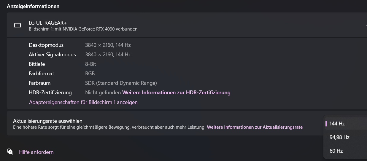

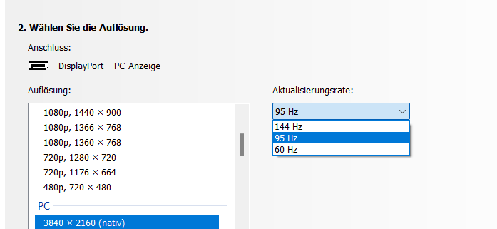

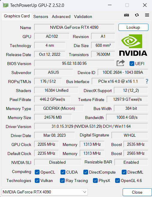

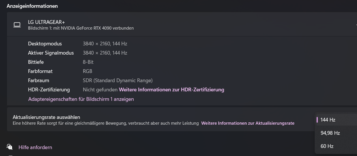

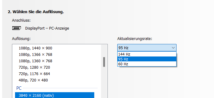

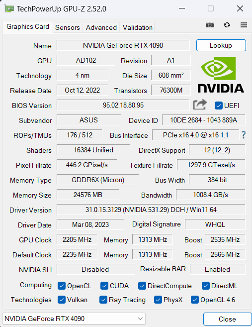

ich habe seit gestern Abend folgendes Problem. Mein Monitor wird nicht mehr richtig erkannt.

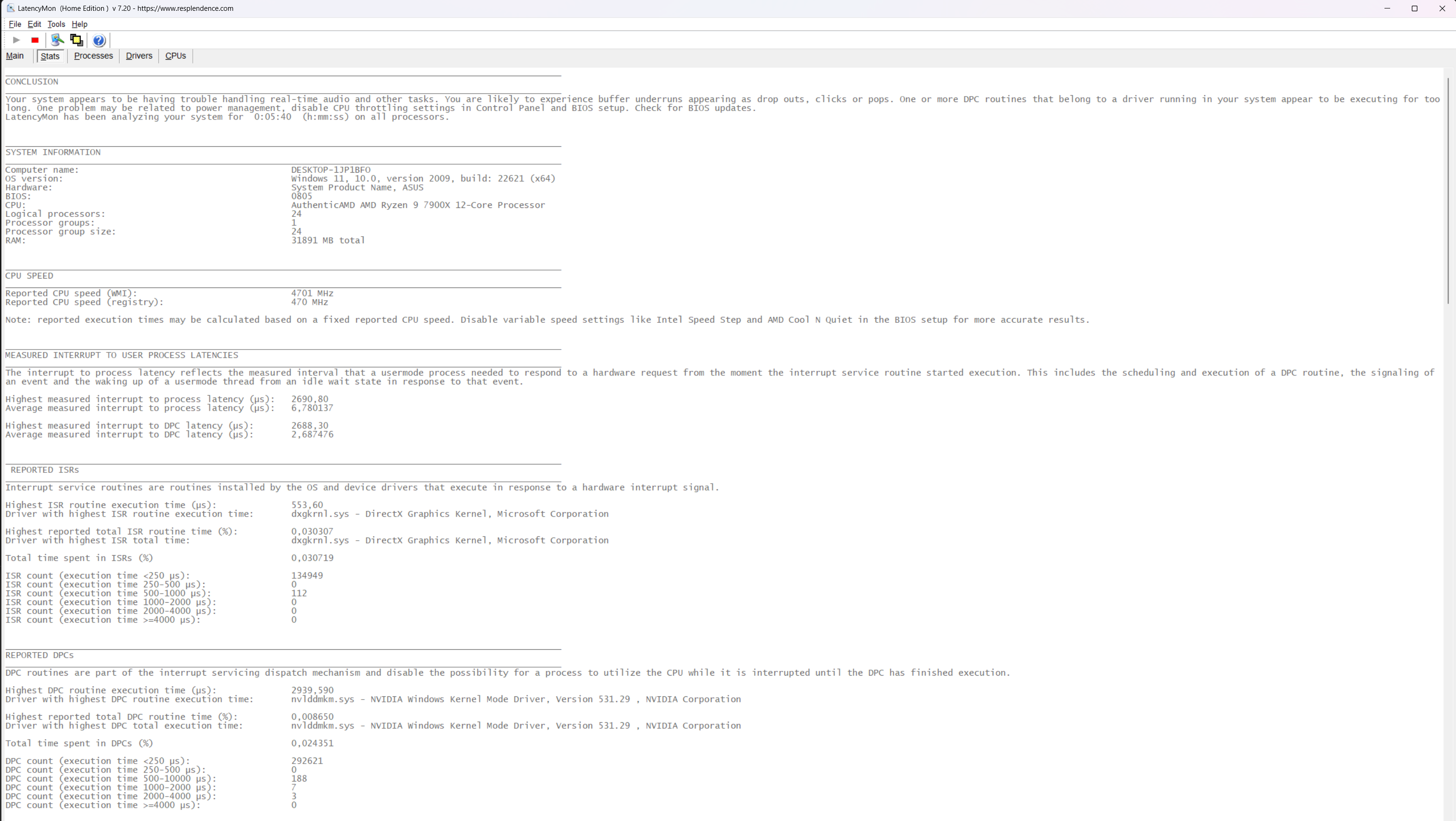

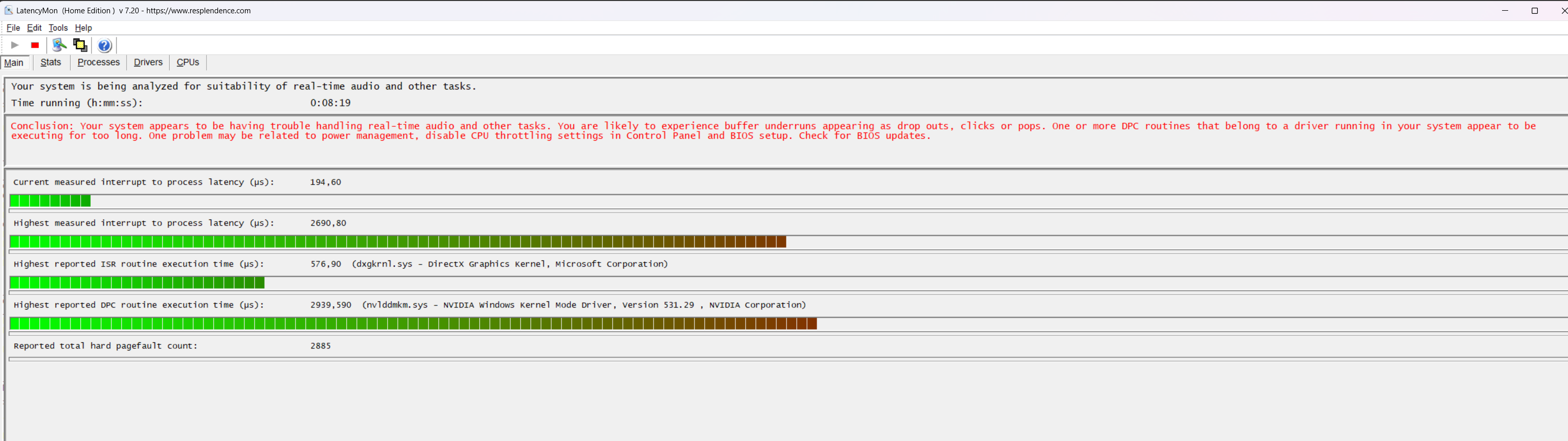

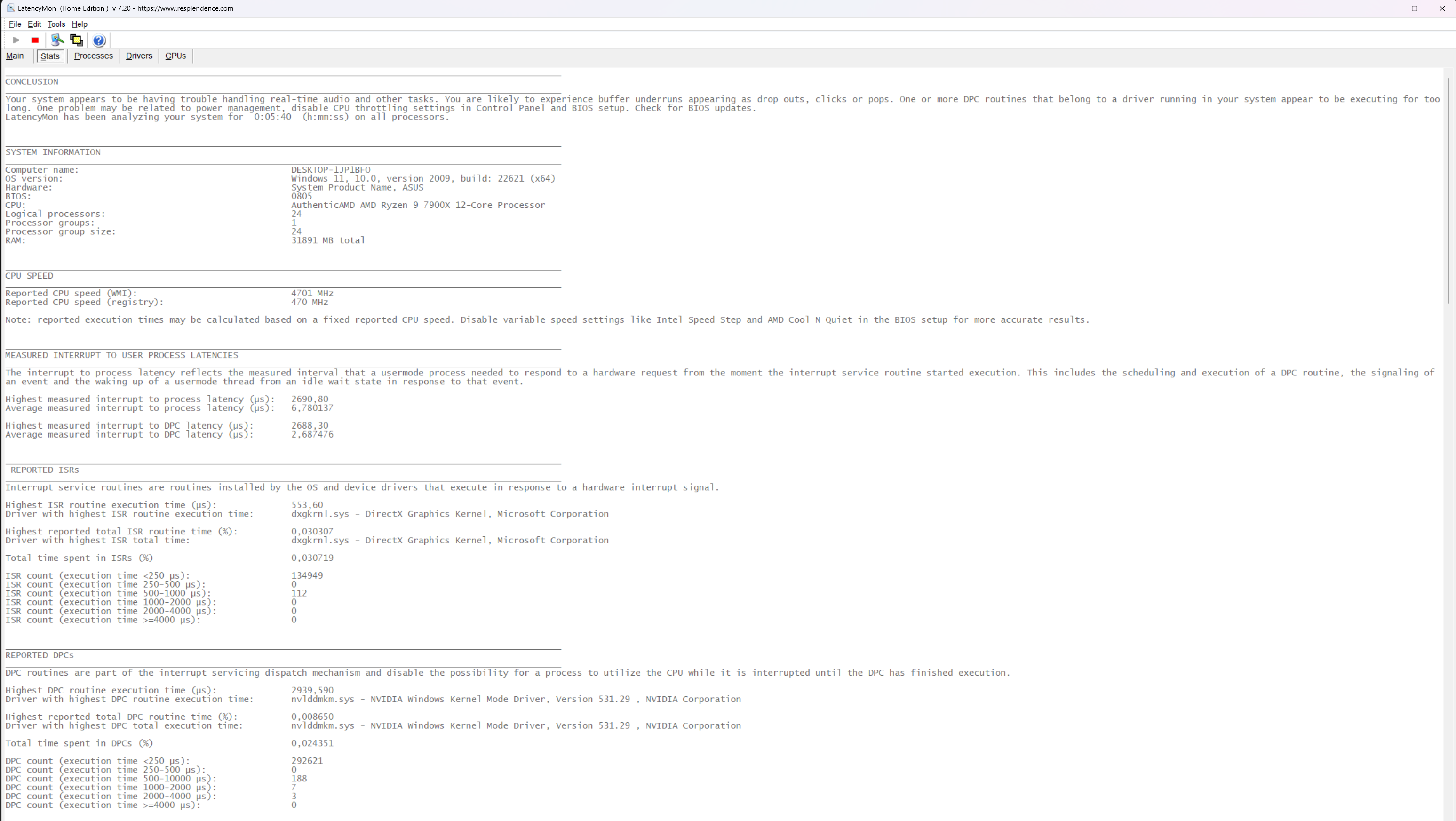

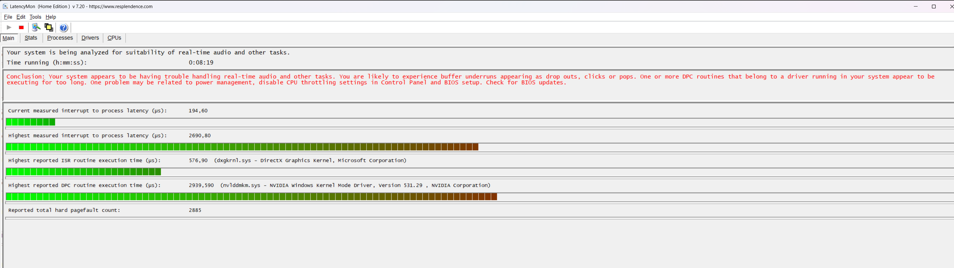

Ich kann im Treiber nur noch zwischen 60, 95 und 144 Hz auswählen statt 60, 120, 144. LatencyMon meldet: „Your System apperars tobe having trouble….“Ich habe Screenshots angefügt.
Bis gestern lief alles einwandfrei.
Was ich bisher versucht habe:
-Firmware Update des Monitors (stand 10.04.23)
-2 versch. DP Kabel, abwechselnd am anderen Eingang der Grafikkarte. Karte hängt an einem 12VHPR Kabel direkt, kein Adapter
-Treiber desinstalliert mit aktueller DDU Version, dann 531.29, 531.41

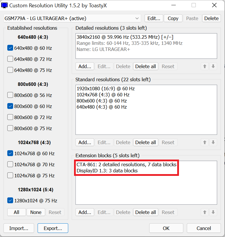

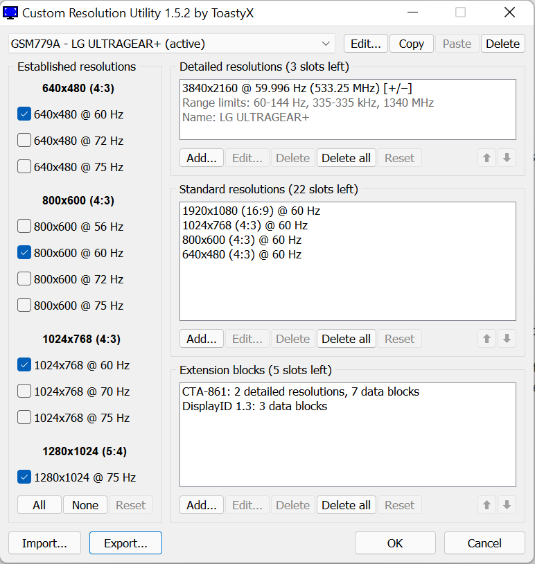

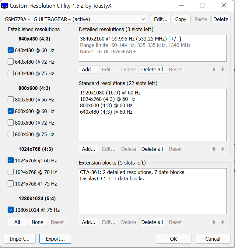

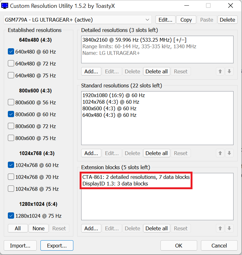

Kannst du schauen was bei CRU überhaupt in den extension blocks auftaucht?
Sonst wenn du eine bestimmte Refreshrate brauchst kannst du auch eine benutzerdefinierte Auflösung anlegen.
Das wird aktuell soweit ich weiß sogar in den known issues des Nvidia Treibers geführt, das wird also nicht neu sein. Hast du konkret ein Problem weil die beiden genannten Sachen haben keinen direkten Zusammenhang.
Bei den beiden schauen welche Auflösungen hinterlegt sind. Wenn da deine 120Hz bei nativer Auflösung auftauchen Treiber Problem, wenn nicht dann sollten die auch davor nicht da gewesen sein also auch Treiber Problem. :freaky:
Die Latency Geschichte mit dem Nvidia-Treiber ist was anderes. Falls Du nicht warten willst, ob ein Fix kommt: debloaten des Treibers, den ganzen "Datensammelmüll" weglassen, dann wird es wohl besser sein.
Zu der hz-Geschichte vom Monitor:
-->Ich war so frei, habe mal im Handbuch geblättert.<-- [Nachtrag: Link korrigiert]
Die 95hz kann der nur im DP-DSC Modus, s. Seite 36.
Auf Seite 29 siehste, wie Du auf "normales" displayPort 1.4 umstellst, da werden dann auch wieder 120hz unterstützt lt. Seite-36-Tabelle. Da würde ich mal gucken wollen. (DSC muss man wohl spätestens anmachen, dann aber auch mit overclocking, wenn man Richtung 4k/160hz will. 4k/144hz sollen ohne oc gehen, aber auch nur mit dsc)

Nein, weiss ich nicht, vielleicht hat Dein aktuelles wirklich einen weg, wenn er Dir 4k/120hz, die ohne dsc laufen, nicht mehr anbietet.
Vielen Vielen Dank - Anschlusskompatibilität ist im OSD ausgegraut - ich denke es liegt am Kabel.
