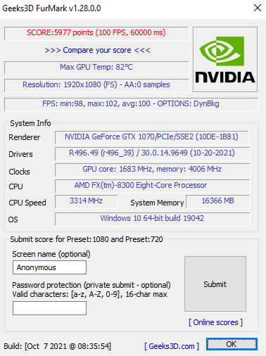

Haste mal Furmark getestet ob da die GPU auch nicht belastet wird?
Takte die GPU denn in Spielen hoch?
Habe ich gerade gemacht, hier das Ergebnis
Die GPU geht auch mal bis 30% auslastung hoch

Sehe da jetzt nix ungewöhnliches.
Ist es in anderen Games denne auch so?(ausser bei den beiden?)
Wenn nicht das Game nochmal löschen und neu laden.
Ansonsten weis ich grad auch nix mehr was man versuchen könnte.
