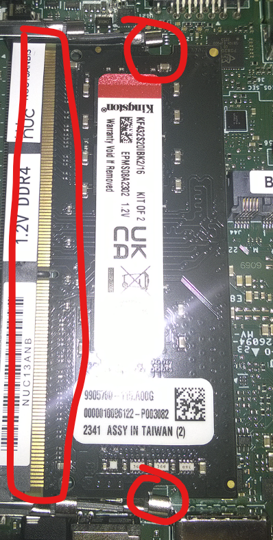

ich habe für einen neuen NUC 13 auch neuen RAM gekauft, genau nach den hier genannten Spezifikationen. Jedoch passen Anschlussstellen nicht. Wie kann das sein?
1.2V steht auf der Packung (hatte das inzwischen schon als neue Frage gestellt, um die themen nicht zu vermischen).
Mein Gott..
Siehst du nicht, dass er nicht richtig im slot ist?
Der ist nicht eingesteckt - der ist nur reingelegt ...
die goldenen Kontakte da richtig reinschieben.
Reaktionen: Nessiw und mugam
Skudrinka schrieb:
Mein Gott..
Im Bild von Post #6?
Ich wollte nichts zerstören und zu viel Kraft aufwenden. Nicht dass was abbricht von dem filigranen Zeug.
Du hättest das schon hier posten können. Du brauchst ein Power-Frühstück. ;)
Reaktionen: Nessiw
Gut, aber er muss halt schon im Slot stecken..
Reaktionen: Nessiw
