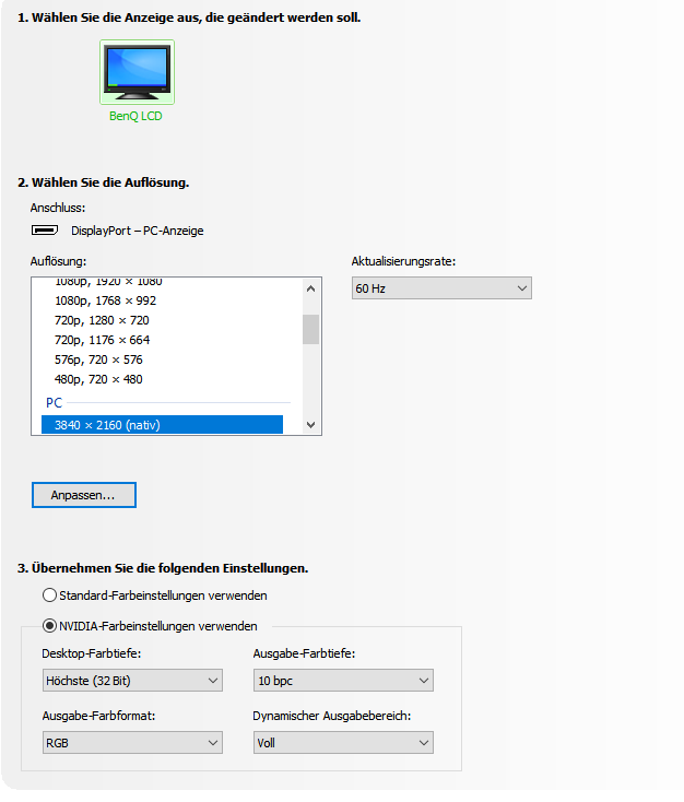

Der neue Studio Treiber von Nvidia bringt die 10bit Unterstützung jetzt auch für Geforce und Titan Karten.
Ein entsprechender Monitor mit Displayport Verbindung ist die Voraussetzung.
Die 10bit werden in der Nvidia-Systemsteuerung aktiviert. (Anzeige - Auflösung ändern - Nvidia Farbeinstellungen - Ausgabe-Farbtiefe - 10bpc)
Außerdem muss der dynamische Ausgabebereich auf "voll" gestellt werden.
Je nach Software muss es dort auch noch umgestellt werden. (z.B. Photoshop - Erweiterte Grafik Einstellungen)

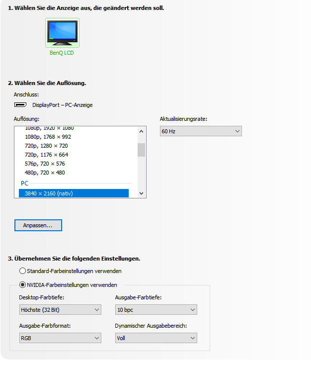

Ich will ja nichts sagen, aber 10Bit etc gehen schon seit Jahren, entsprechenden Monitor vorrausgesetzt. Meinen habe ich seit 2 Jahren und konnte das von anfang an aktivieren, mit dem standard nvidia Geforce Treiber.
Ja, konntest du auswählen. Angewendet wurde es aber nur in DirectX Anwendungen, nicht in OpenGL.
Das ist aber nicht OpenGL. In OpenGL Anwendungen ging es bisher nicht. Photoshop und Co. konnten das daher nicht nutzen.
So genau habe ich mich nie damit beschäftigt, muss ich gestehen. Ich dachte mir damals aber wenn man schon viel Geld in die Hand nimmt sollte man alles mögliche an extras mitnehmen :)
