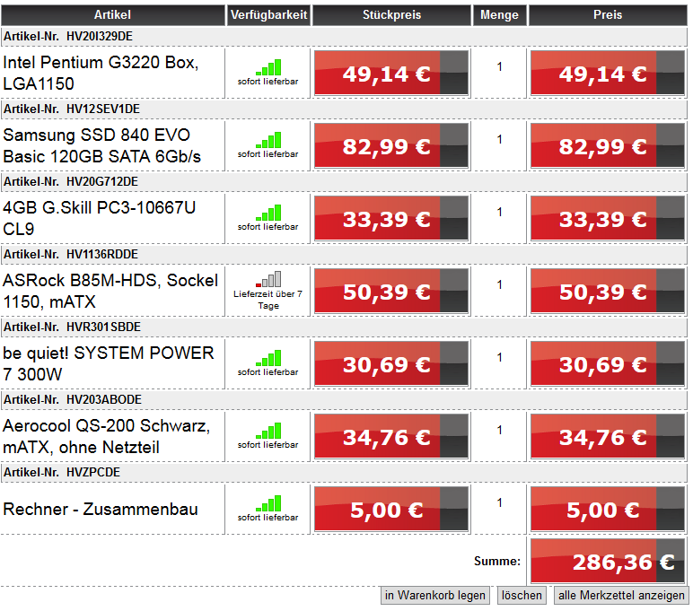

Hab mal folgendes zusammengestellt (s. Anhang).
Passt das, oder habe ich einen groben Fehler gemacht?

Ich habe jetzt den G3220 gekauft.
Ein HD Video bei Youtube auf 1080p ruckelt. Genauso wie ab und an beim scrollen auf einer Website das Bild "harkt"
Die Treiber sind installiert. Es steht jedoch lediglich: Standard VGA Karte dort.
Das kann doch nicht sein?!
LÖSUNG:
Für alle, die vor dem gleichen Problem stehen:
Die Grafiktreiber lassen sich nicht vernünftig installieren. Standard VGA Karte ist in jedem Falle falsch.
1. Treibersignatur deaktivieren http://www.windows-7-forum.net/windows-7-hardware-installieren-konfigurieren/7615-windows-7-treibersignatur-deaktivieren.html
2. aktuellen Treiber herunter laden (3rd/4th Core Processors with HD Graphics
Win 8, 7 (64 Bit)) https://www.computerbase.de/downloads/treiber/grafikkarten/intel-grafiktreiber/
Neustarten und dann läuft es auch mit den HD Videos.
