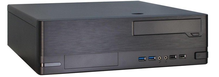

Wir hätten dann, in diesem schicken Case:
  • AMD Ryzen 5 3400G
  • 16 GB Arbeitsspeicher
  • 1 TB SSD (M2 Crucial P1)
  • 6 TB HDD (WD Blue)
  • 42 in 1 - 5 Slot Cardreader
  • DVD-Brenner
  • 16* USB-extern (Front: (6*USB 3.0, 2*USB 2.0) // Hinten: (4*USB 3.0, 4*USB 2.0)
Für 731€, ließt sich für mich für ein Aldi-Prospekt in Anbetracht der Größe verdammt gut, sicherlich nicht überall das optimale Preisleistungsverhältnis rausgeholt, dafür aber eben auch hier und da etwas mehr Komfort.
Also, falls noch wer Opa glücklich machen muss, und der Wunsch ist: Klein, zukunftssicher, mit integrierten Cardreader und DVD Brenner, und dazu noch eine Masse an USB-Anschlüssen, weil davon hat er "immer viel zu wenig", dann denke ich, dass das da oben eine grobe Richtung sein könnte.

so, für 759,42€ wurde letztendlich eingekauft.
Sicherlich kein Toppreis mehr, die reine Leistung, kann man günstiger kriegen. Allerdings wurde es die eierlegende Wollmilchsau bzgl. Anschlüsse. Opa wirds freuen. Hat auch alles zusammengepasst und läuft einwandfrei. Einzig eine Lüfterkabelverlängerung muss noch gebastelt werden. Werde ich aber selber mit Lötkolben machen.
Ansonsten war dasGehäuse schon arg eng, eckige Sata-Strom Anschlüsse und eckige Sata-Stecker sind hier eigentlich pflicht. Ich habe es irgendwie anders reingequetscht.
Alles in allem aber ein Paket, was ich auch zu diesem Preis jedem empfehlen würde. Hier steht eindeutig die maßgeschneiderte Lösung vor dem Preisleistungshammer. Für mich das richtige.
