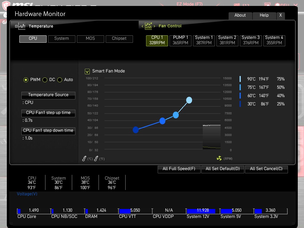

Im Bios vom MSI Board habe ich schon mal geschaut, aber wie ich die Kurve dort am besten einstelle, habe ich noch nicht verstanden. Macht ich ich das auf PWM , DC oder lasse ich es auf Auto usw?

Wenn die Lüfter PWM können was der Fall ist macht es Sinn das zu nutzen.supple schrieb:Im Bios vom MSI Board habe ich schon mal geschaut, aber wie ich die Kurve dort am besten einstelle, habe ich noch nicht verstanden. Macht ich ich das auf PWM , DC oder lasse ich es auf Auto usw?
Das wäre als Beispiel die Einstellung des Lüfters an meinem CPU Kühler damit bin ich im Idle/Desktop bei ~350RPM

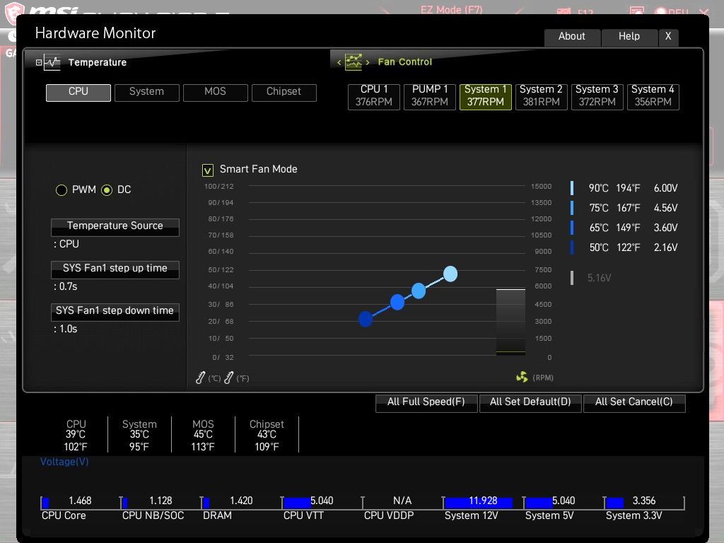

Danke für die Lüfterkurven, die Gehäuselüfter sind allerdings nicht PWM. Wie stellt man diese am besten ein?

supple schrieb:Danke für die Lüfterkurven, die Gehäuselüfter sind allerdings nicht PWM. Wie stellt man diese am besten ein?
Damit kannst du es mal probieren ist von meinen Arctic P14

Ja mach das, meine 5 laufen auch alle mit den Einstellungen, habe es mir jetzt nur logischerweise gespart 5 Screens mit identischen Einstellungen zu schicken.
Und klar unterschiedliche Lüfter können etwas unterschiedlich reagieren, betrachte die Lüfterkurve als Beispielgrundlage, wenn sie für dich passt gut, falls nein kannst du ja weiter feintunen bis es passt.
Es ist wirklich interessant. Die Lüfter laufen erst ab 2,52 V, ich habe 2,64 V eingestellt und alle anderen Werte von dir übernommen. Sie laufen mit weniger als 300 RPM, dass BIOS zeigt keine RPM mehr an, laufen vermutlich zu langsam dafür.
Das Bios zeigt minimum 296 RPM an, weniger nicht. Wenn ich 2,88 V einstelle Läuft der Lüfter 296 RPM oder etwas winiger, die Anzeige wechselt immer zwischen 0 und 296 RPM.
Noch eine Anmerkung, wenn ich um 1V erhöhe, geht die Drehzahl um ca. 100 RPM nach oben. Somit kann ich bei 8 V ca, 800 RPM am Lüfter einstellen, bei 90 Grad ist die Einstellung vielleicht nicht so schlecht, da sie ca 1000 RPM maximal laufen.
- Nov. 2007
- 18.303
So Habe ich es auch gemacht. 3V, 4,56 V, 6 V und 8,04 V, setzt man das Komma um 2 stellen nach rechts, hat man ungefähr die RPM. Sollte so passen, ist sehr leise. fast wie passiv.

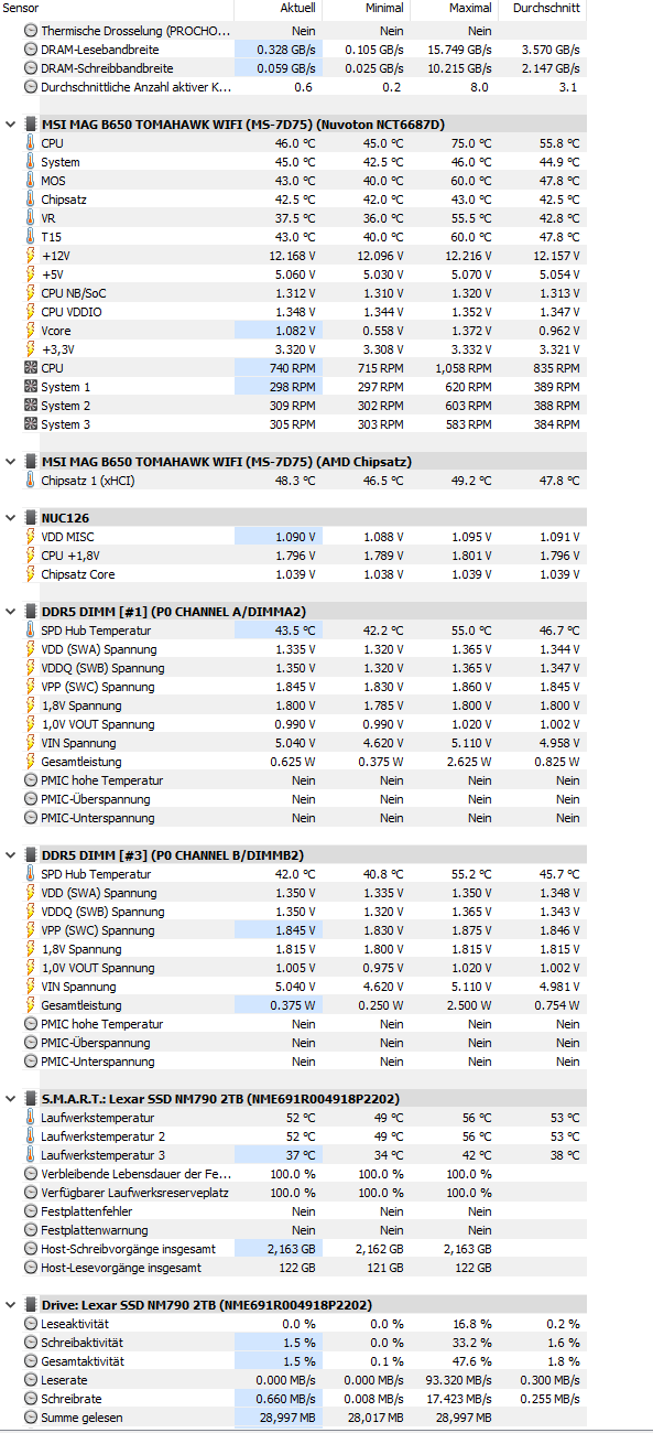

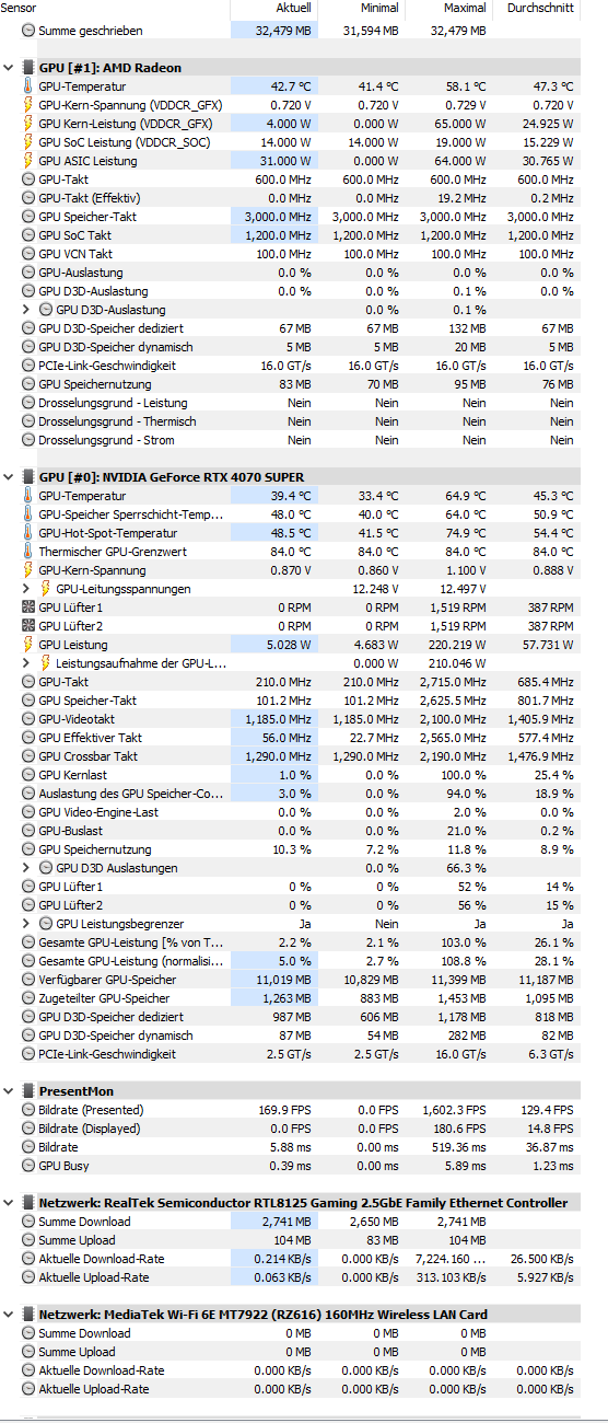

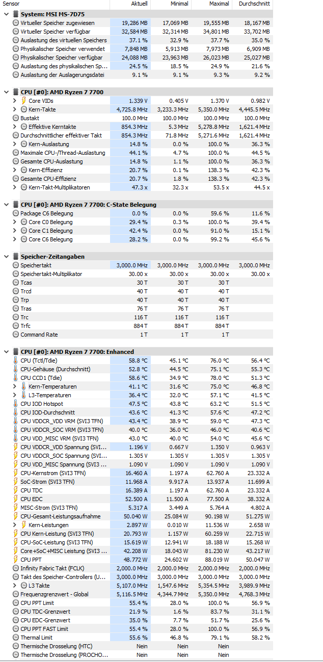

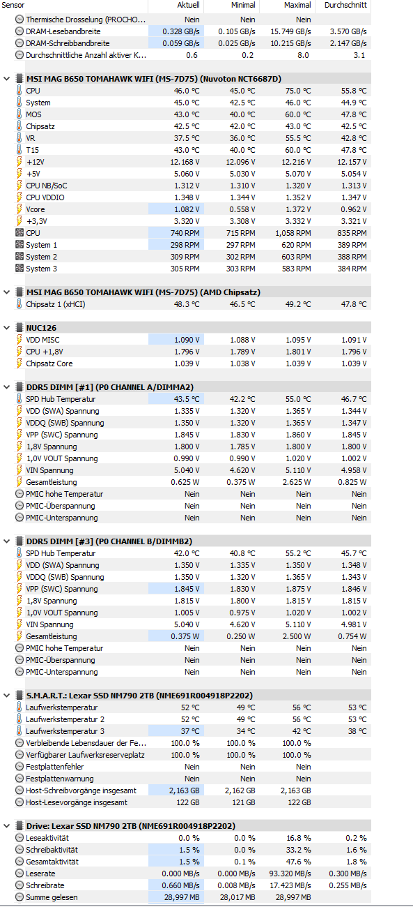

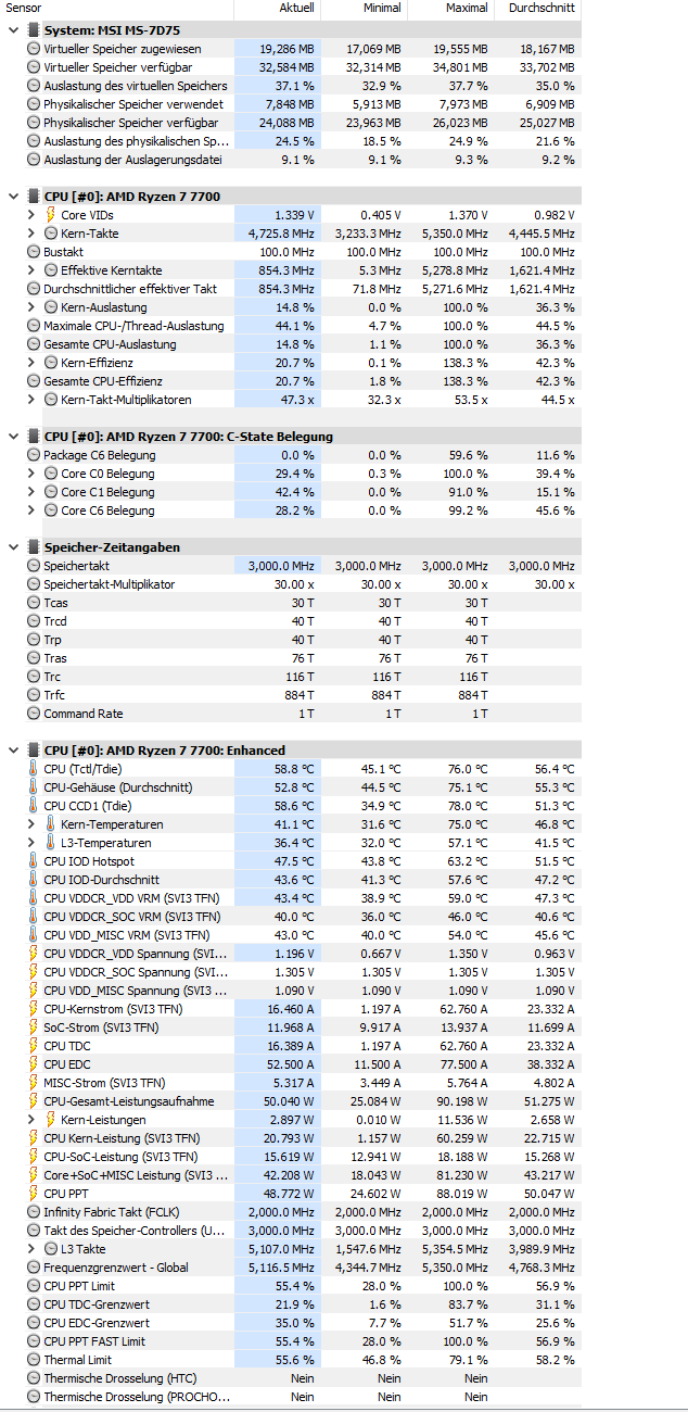

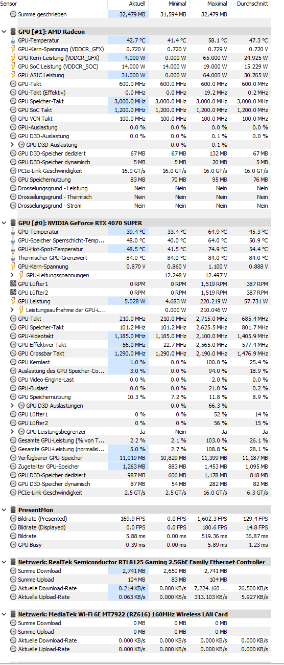

Habe ich jetzt auch so gemacht. Beide Programme liefen gleichzeitig. die Temperaturen sind unter 80 Grad geblieben. Am lautesten waren Lüfter von der Grafikkarte. Hier ist das Ergebnis. Dabei hat dier CPU Kühlkörper nur einen Lüfter. Ein zweiter ist gar nicht notwendig wie es aussieht.

da hast ordentlich das Netzteil gestresst unnötig
Programme die deutlich mehr Aussagekraft haben als prime95 wäre handbrake mit h265 konventierung von ein video das lang genug ist
mach mal ein gameplay Aufnahme mit nvidia shadowplay (h264 mp4 nativ lassen)
Etwa 10-30min diese dann in handbrake rein mit folgenden profil h265 web 720p 30
Dann unter video auf hz Ausgabe same as source und dann einfach convert das andere programm wäre cinebench 23 in 10 min run
Prime95 ist nur mit dem small fft sehr heiß davon rate ich ab unnötiger verbrauch und unrealistisch der blend test ist nicht so fordernd. Dafür zeigt es die Stabilität beim OCLlangzeit Prüfung
Und oc bei am4 am5 ist Sinnlos
prime 95 habe ich zuletzt bei am3 genutzt mit dem phenom2 1090t (2010)
Seit 2016 x99 Plattform ist oc Geschichte für mich. am4 cpu aktuell komplett Sinnfrei.
