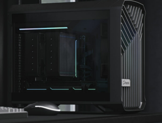

@KnolleJupp was benötigt man um die Grafikarte wie unten im Bild zu sehen im Gleichklang der Farben des Fractal Gehäuses zu syncen? Sehe auch, dass der Speicher ebenfalls so leuchtet. Weiß nicht ob Du Dich genauer mit dem ganzen ARGB / RGB auskennst, aber mir fallen wieder ein paar Fragen ein. :) Worauf muss man auf dem Mainboard achten, dass man Grafikarte/Gehäuselüfter (wie beim Fractal)/Speicher/ oder einer eventuellen AiO, syncen kann? So wie ich das im Netz lese, ist alles noch in den Kinderschuhen mit viel Bloatware. Was ich noch in Erfahrung bringen konnte, wenn man z.B. die wichtigen Teile Graka/Board/AiO einer Firma kauft, hat man die wenigsten Probleme? Sind die Gehäuse LED des Fractal adressierbar?
Hatte mir noch eine andere Kombination angeschaut, wo die Teile alle von Asus kommen mit RGB außer der Speicher natürlich. ASUS ROG Strix B550-I Gaming
Eventuell entscheide ich mich doch noch für den AMD 5800X3D. AM4 soll ja soweit nicht falsch berichtet am Ende sein, es kommt AM5. Dann würde ich den Prozessor ja lassen können.
Das Fractal Design Gehäuse hat einen 3-Pin RGB Anschluss, also "adressable".
Darüber wird der beleuchtete Lüfter in der Front und der RGB-Streifen oben am Gehäuse angeschlossen/gesteuert.
RGB-Beleuchtung von Mainboard, Arbeitsspeicher, Grafikkarte usw. sollte sich im Idealfall ebenfalls über eine zentrale Steuerung/Software regeln lassen.
Bei Gigabyte wäre das die Software "RGB Fusion".
Wenn du ein Gigabyte Mainboard und eine Gigabyte Grafikkarte kaufst, sollte das problemlos möglich sein.
Bei der RGB Beleuchtung des Arbeitsspeichers musst du darauf achten das sie sich dann ebenfalls mit "RGB Fusion" steuern lässt.
Bei dem von mir genannten Arbeitsspeicher steht extra dabei: "Corsair iCUE, MSI Mystic Light Sync, Gigabyte RGB Fusion". Asus Aura steht z.B. nicht dabei.
Probleme kann es im Grunde nur geben, wenn was nicht kompatibel ist,
gerne z.B. bei Corsair-Produkten, die im Grunde nur mit anderen Corsair-Produkten kompatibel sind und sich oft nur über Corsairs eigene Software "iCUE" steuern lassen.
Bei Asus heißt es nicht "RGB Fusion", sondern "Aura". MSI nennt das ganze "Mystic Light".
