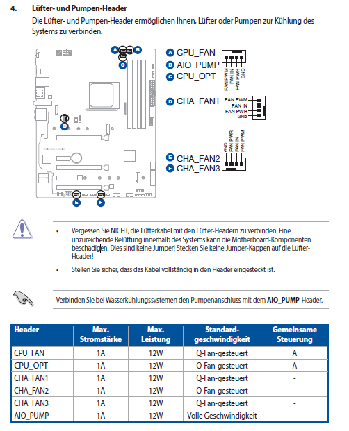

Beim B550 Strix-E ist mir nur aufgefallen, dass es wenig 4-Pin Lüfteranschlüsse hat. Kann der 4-Pin Pumpenaschluss auch als Gehäuselüfter eingesetzt werden? Durch die Lüftererweiterung im Gehäuse wäre das allerdings kein Problem, wenn notwendig (werde das Lüftersetup vor Ort testen). Kann die Farbe der Onboard RGB im BIOS umgestellt werden? Leider bin ich allgemein nicht so richtiger Fan vom Asus/ROG-Marketing :(. Scheint aber atm wirklich das bessere Paket zu sein. Gibt es bei dem Board Probleme? Bei den Gigabytes gab es z.B. fehlerhafte USB-Anschlüsse. Mittlerweile wurde das mWn behoben.

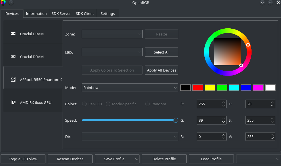

Gibt es jemanden, der RGB-Erfahrung unter Linux (nutze Fedora) gesammelt hat?

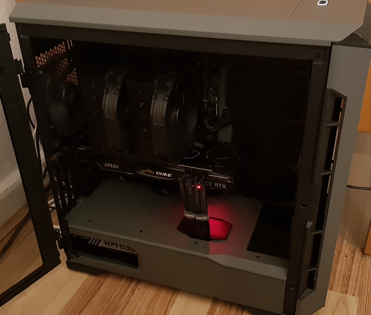

Edit: Ich habe selbst die Kombi: P600s, NH-D15 und Ramhöhe 39,...mm. Ich musste den Frontlüfter ca. 5 mm höher montieren aber das war in dem Gehäuste kein Problem.
Edit2: Achso, RGB-Ram rentiert sich nicht in Kombination mit dem NH-D15:
4-pin-y-splitter? https://geizhals.at/inline-4-pin-pwm-y-kabel-33328y-a1714111.html?hloc=at&hloc=de
z.B.
3x front und alle sollen ident laufen?
dann nimmst du 2x y-kabel
aber ja der AIO kann auch genutzt werden. läuft dann halt ungesteuert mit voller leistung

im bios hätte ich keine farbeinstellung gefunden. da dein case keinen rainbow/manuell knopf hat... müsstest du das über eine zusätzliche steuerung machen. entweder hardware oder software.
unter windows wird dir aura create + sync von asus selbst mitgegeben
hätte noch https://gitlab.com/CalcProgrammer1/OpenRGB gefunden. sieht ganz gut aus. auch für linux
Alright, merci fürs Bild - schick :). Dann nehm ich den normalen, ist eh schon teuer genug.

OpenRGB kann ich unter Manjaro sehr empfehlen. Damit kann ich auf einem ASRock-Board sowohl den Ram (Crucial Ballistix), die Gehäuselüfter (3-PIN ARGB Arctic P12 sowie Phanteks Halos) als auch die Grafikkarte (AMD 6900XT Referenz) ansteuern. In erster Linie habe ich eine festgelegte Farbe, aber du kanst auch die Lüfter im Regenbogenmuster laufen lassen. Habe auch deswegen ein ASRock-Board genommen, da das vorher mit MSI nicht möglich war. Das kann sich aber in der aktuellen Version (0.6) geändert haben.
