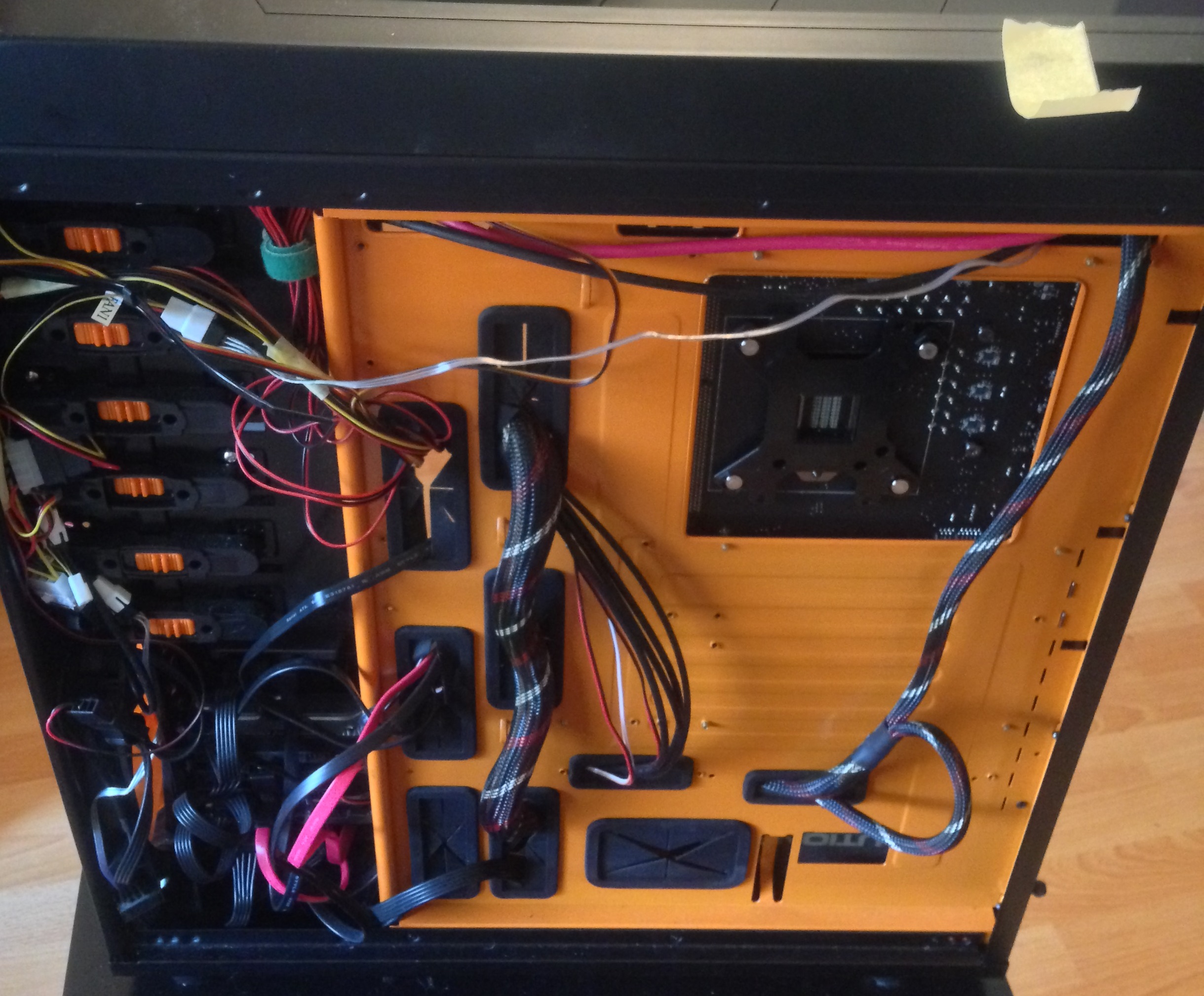

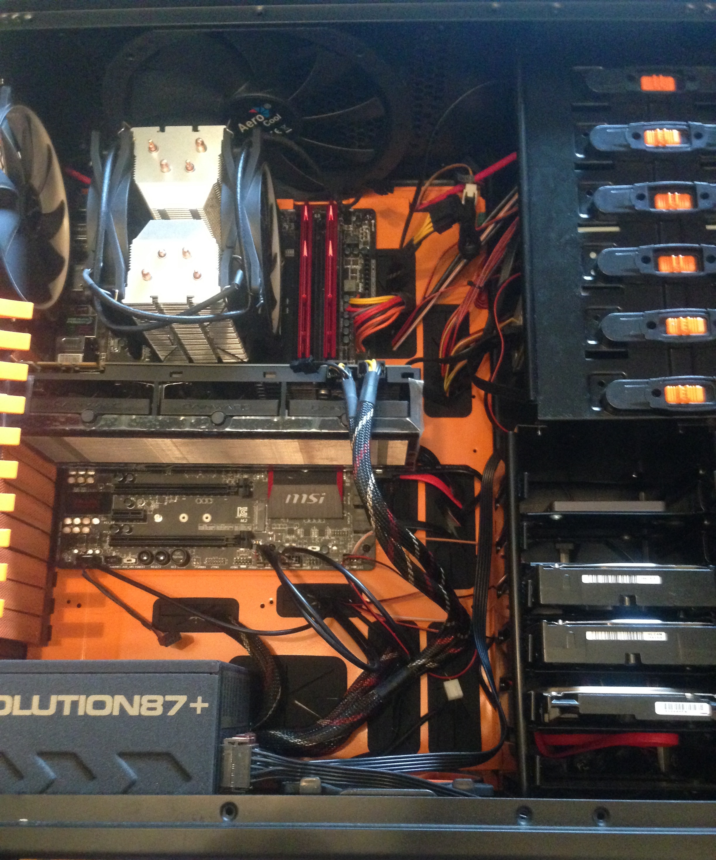

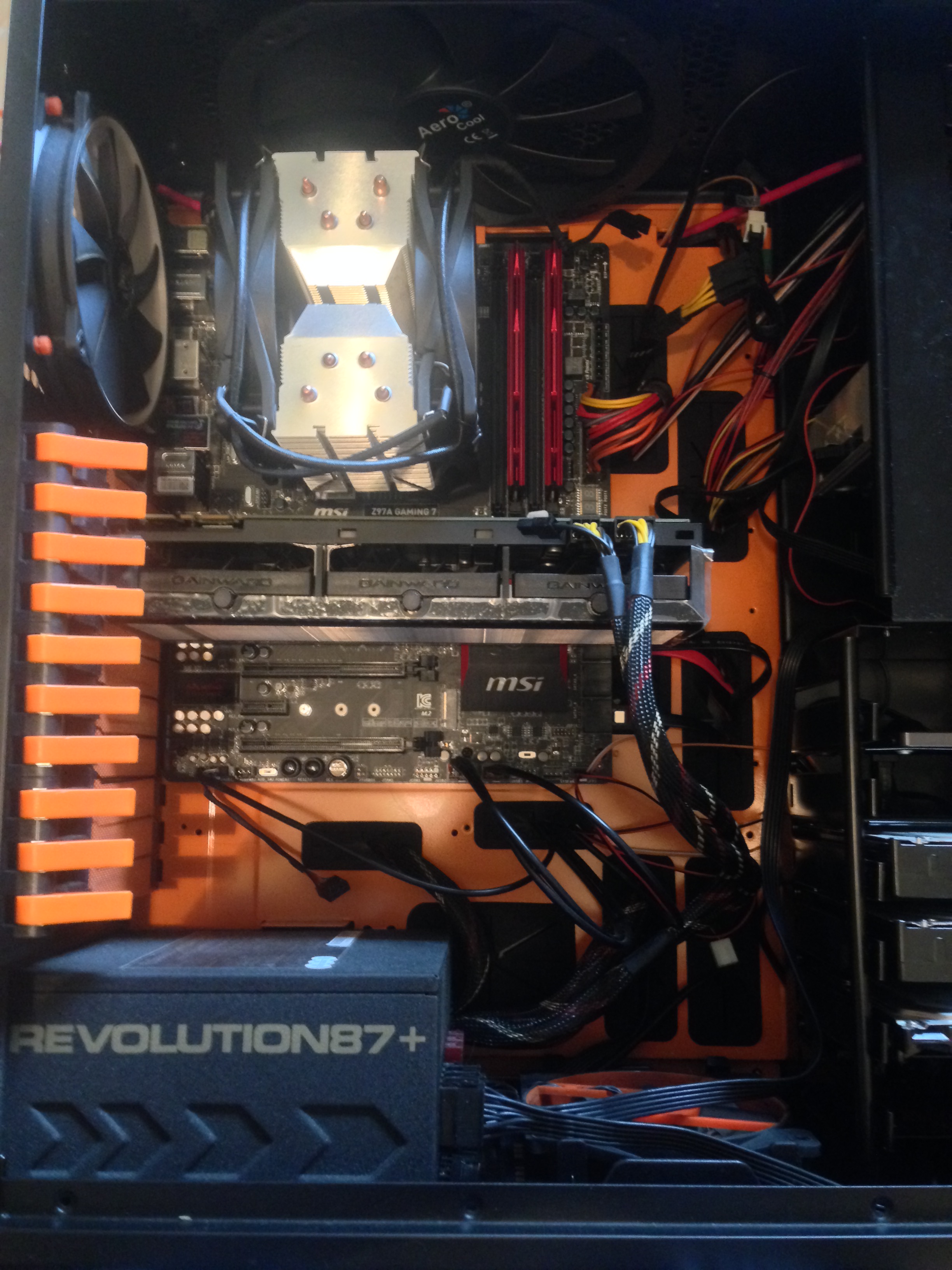

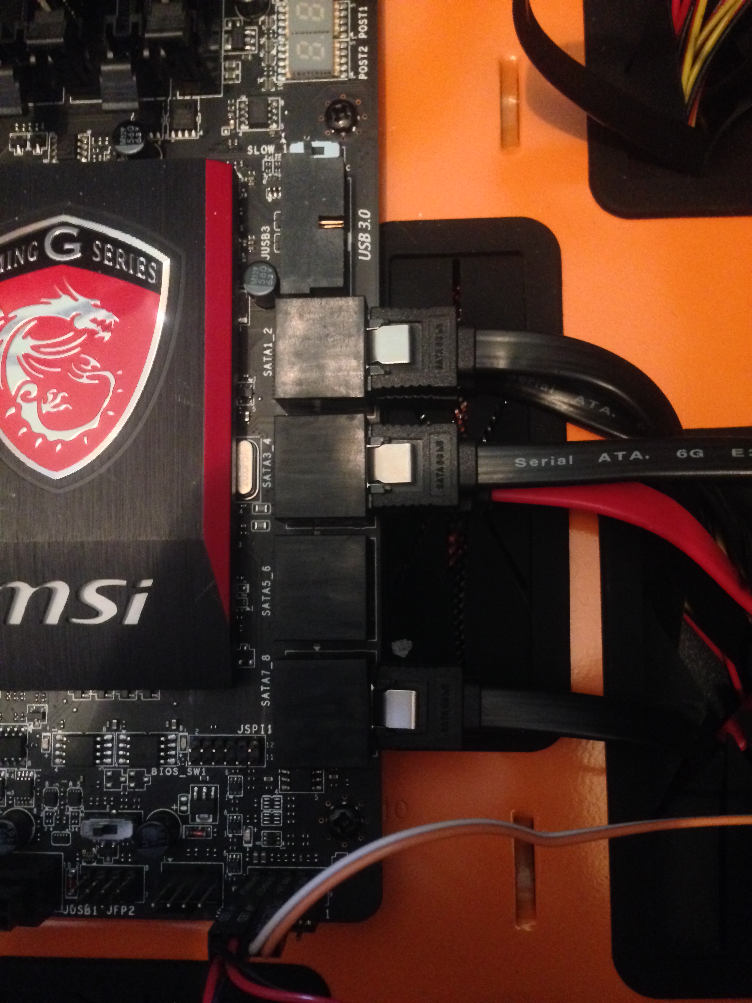

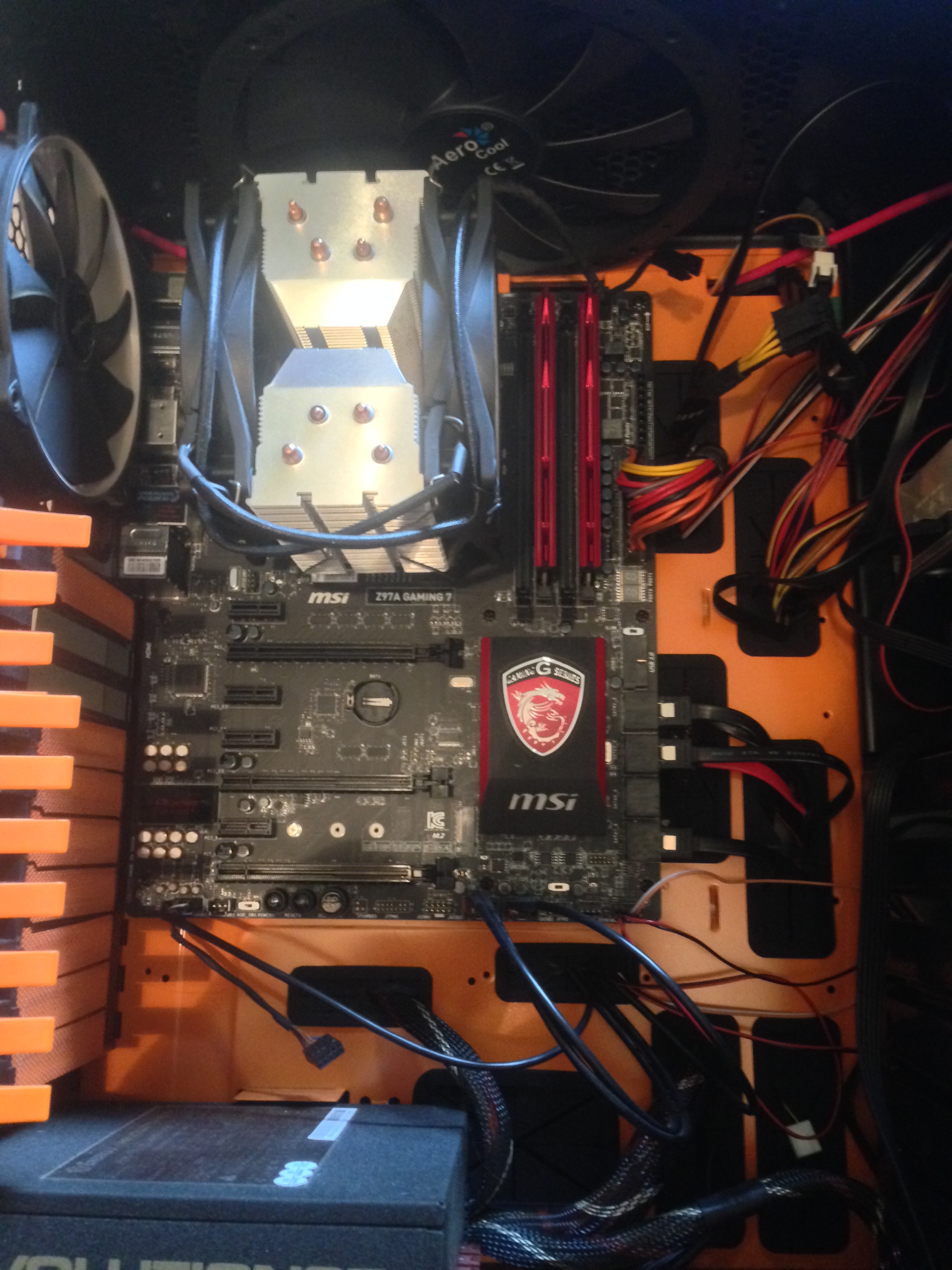

Hier noch ein paar Bilder meines Zusammenbaus.
Ich hab versucht die Strom und Daten Leitungen so gut es geht,
Einzeln zu verlegen.

Hi,
ok auf den Bildern habe ich zumindest nix gesehen was falsch ist. Normal sollte deine CPU mindestens 4.2 GHZ takten. Um die 4.4 GHz voll zu bekommen muss man das selber im Bios einstellen wenn Windows das nicht selber macht.
Wichtig ist auch da Du eine SSD verbaut hast, das Du die Automatische Defragmentierung abstellst.

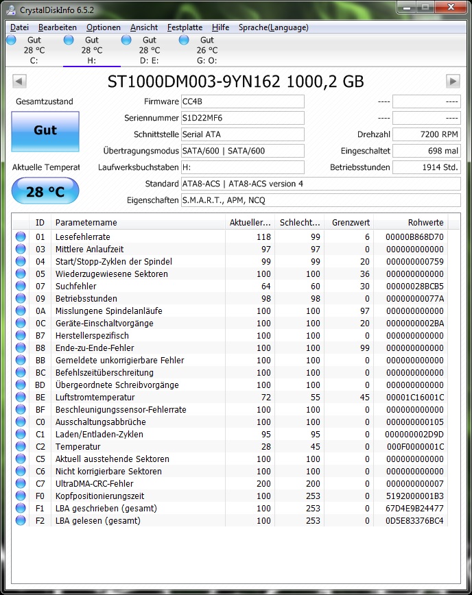

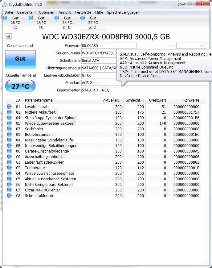

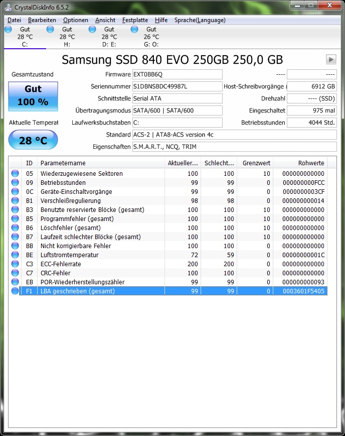

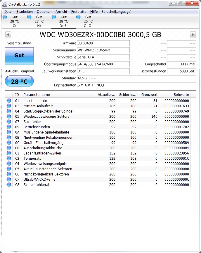

Ich würde sagen die sind so weit in Ordnung,
kann nur leider mit den Daten unten nichts anfange,
aber evtl ihr?.

Man hat das Gefühl dass irgend ein Gerät den ganzen Ablauf immer kurz zum Stocken bringt.
Ich würde das ganze mal nur mit angestöpselter SSD probieren, HDDS abgestöpselt.
Wenn das nicht hilft, dann nur auf einer HDD ausprobieren und die SSD, 2. und 3. HDD abstöpseln.

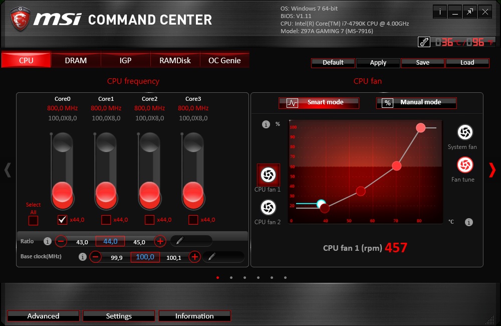

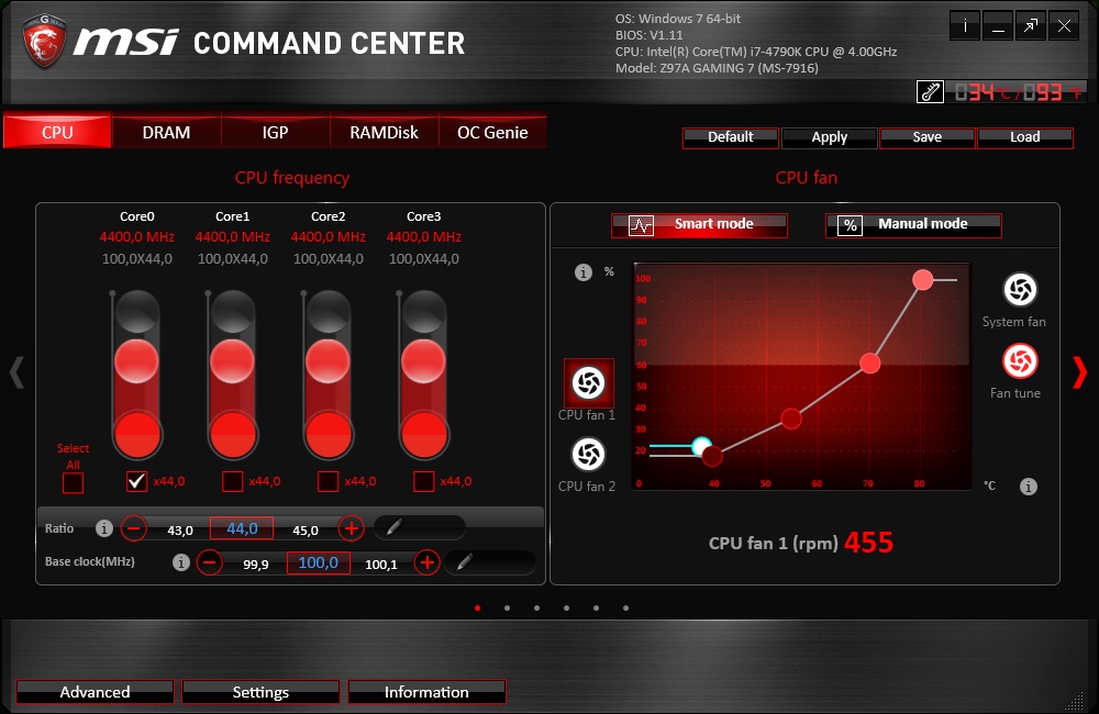

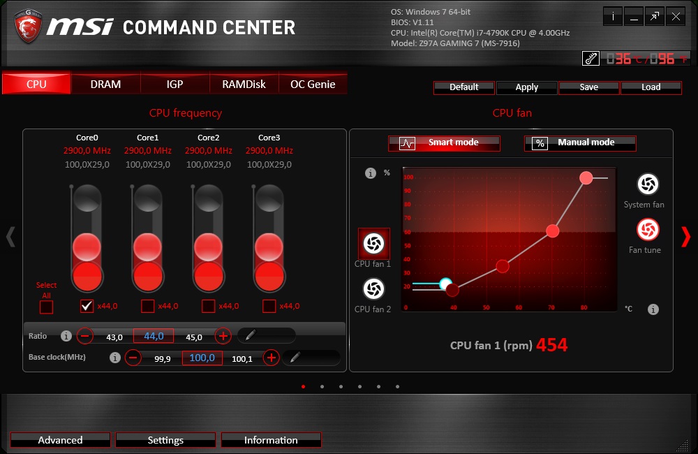

So da bin ich wieder.
Sagt mal ist das normal das wenn ich den Rechner anmache,
das der CPU die ganze Zeit rum taktet?
Macht er auch noch nach 10 Minuten, also das hört nicht auf.
Hab mal Bilder von gemacht.
Das passiert im eigentlichen Ruhe zustand wenn ich nichts mache.
CPU Temp. liegt da schon so zwischen 32° - 42°
( Hab nen Brocken 2 Kühler drauf mit 2 Alpenföhn lüftern da mein K2 nicht passt :D )
