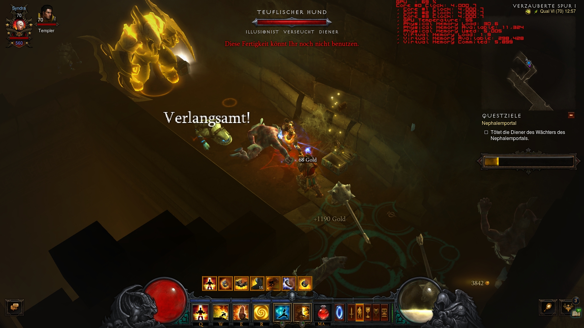

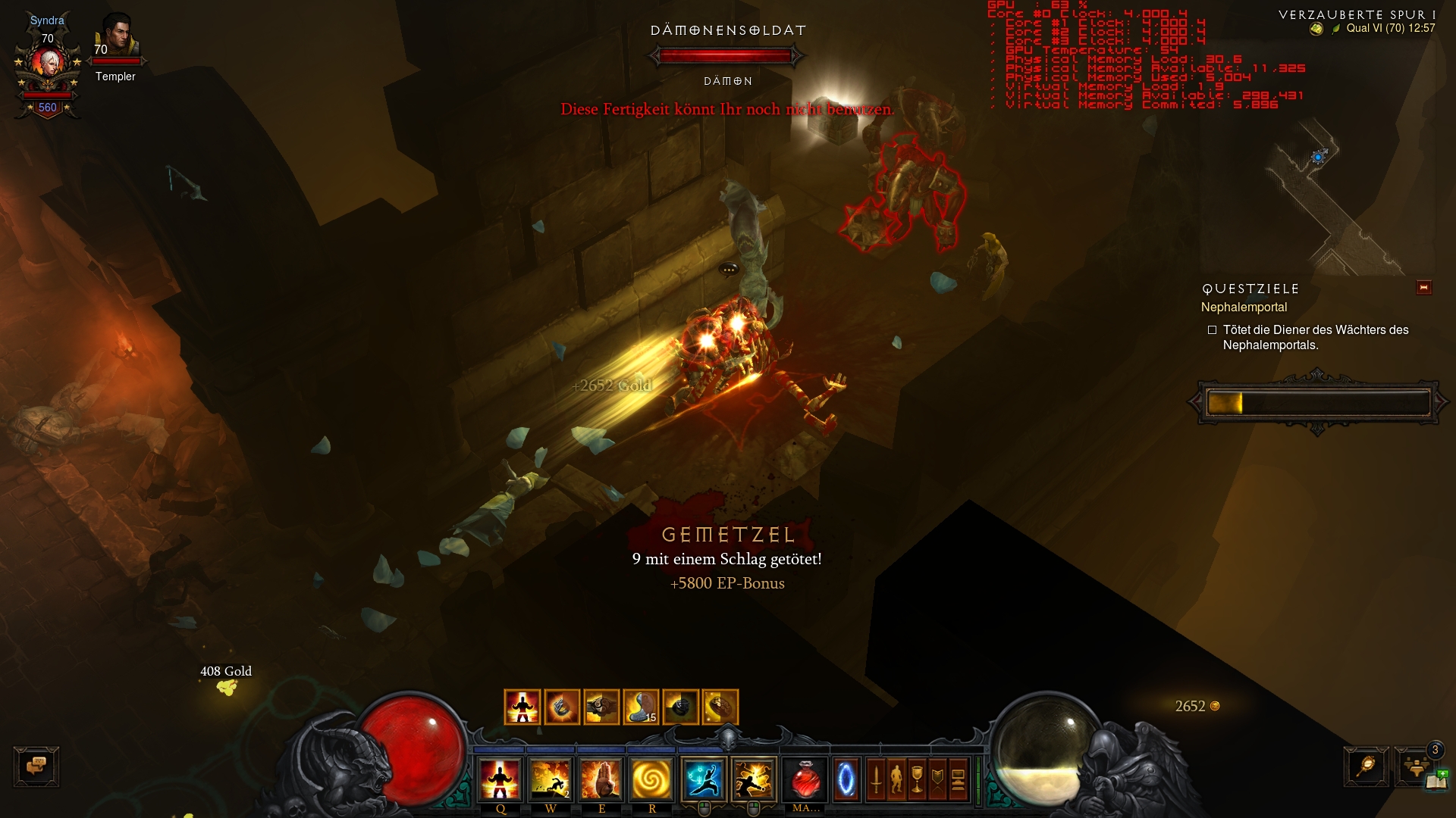

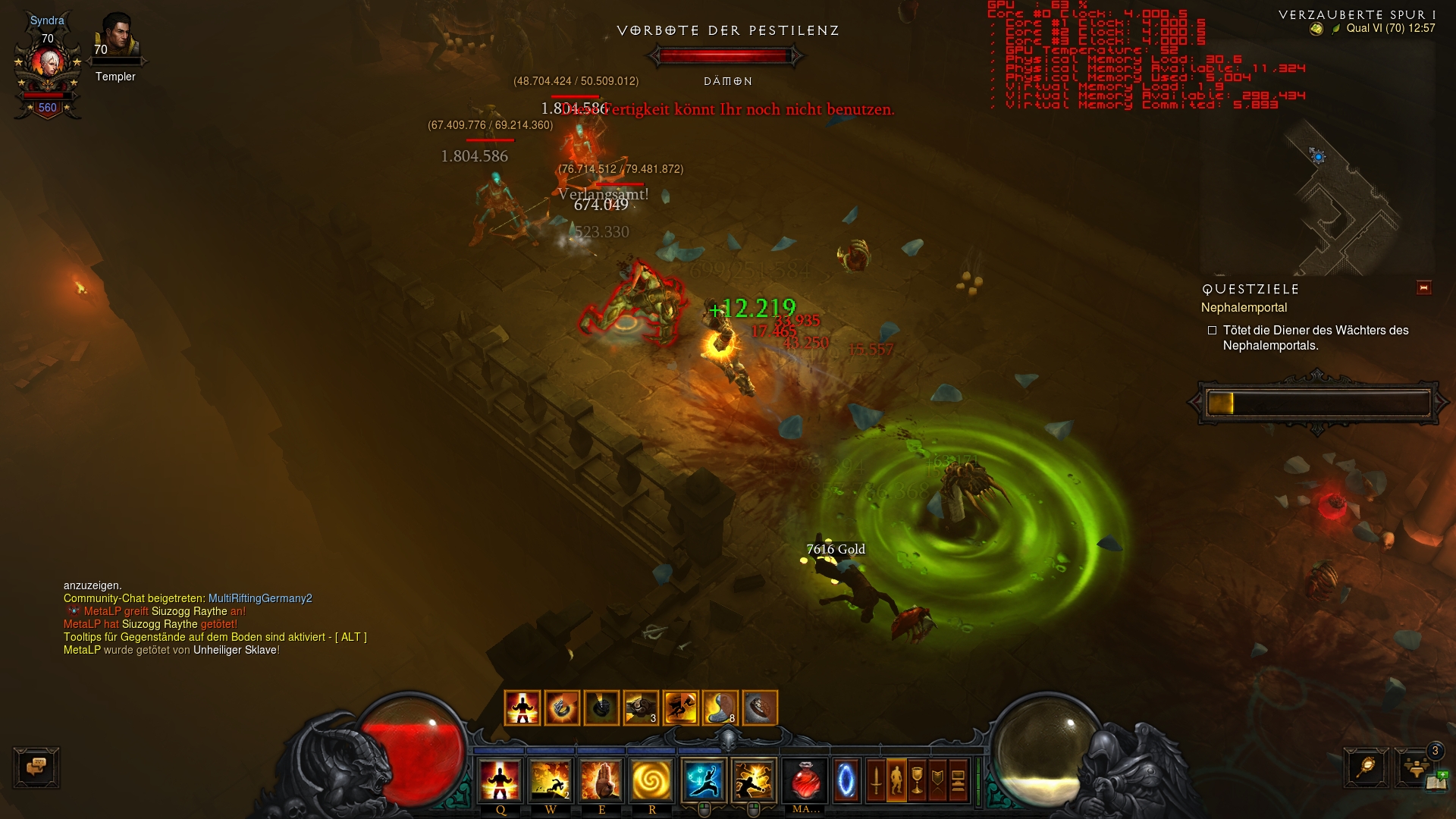

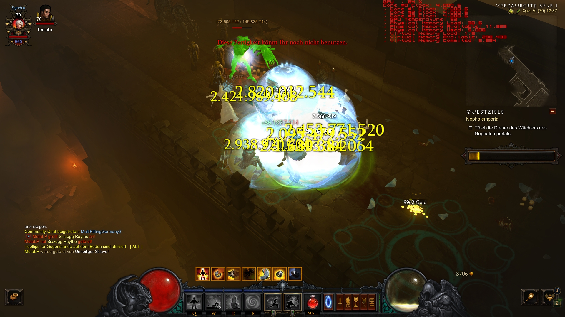

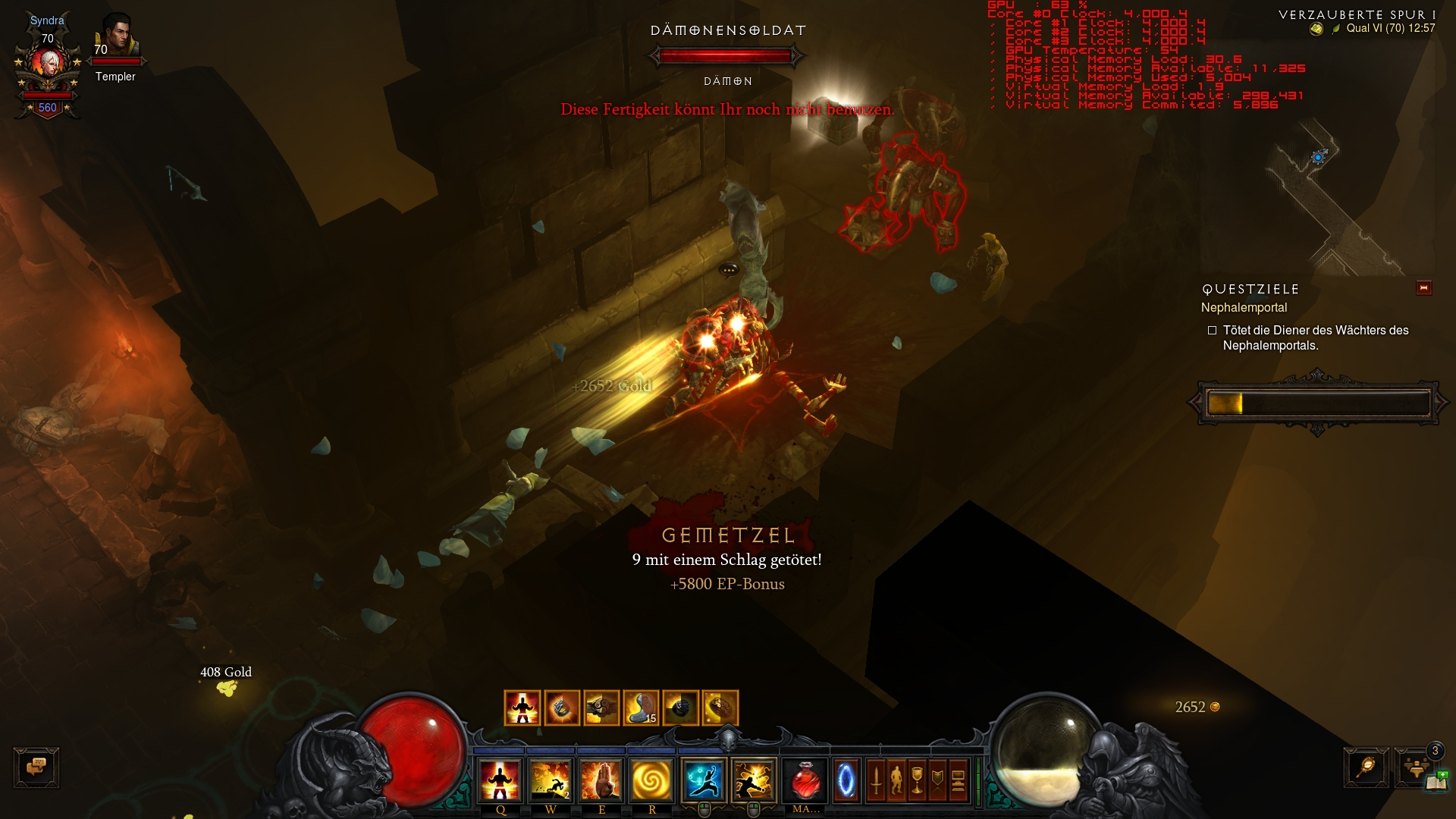

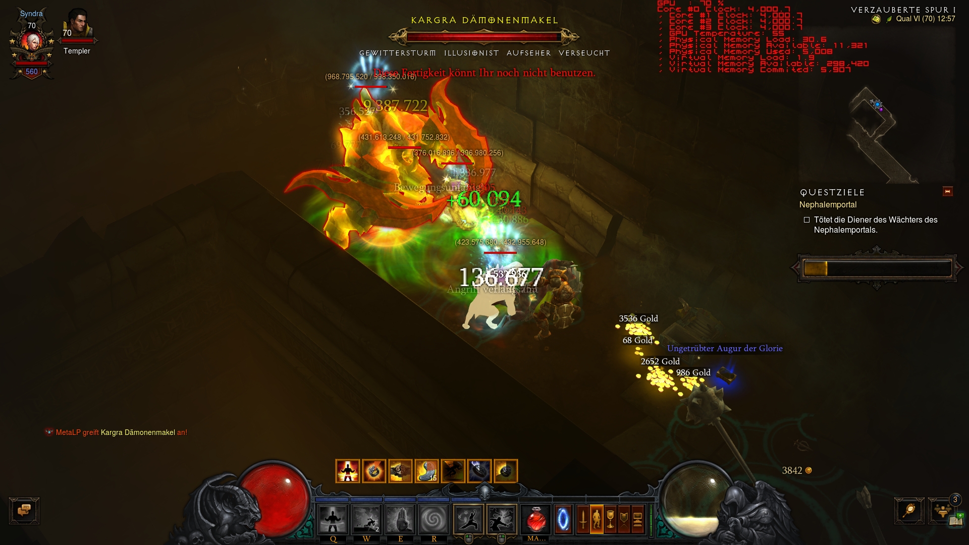

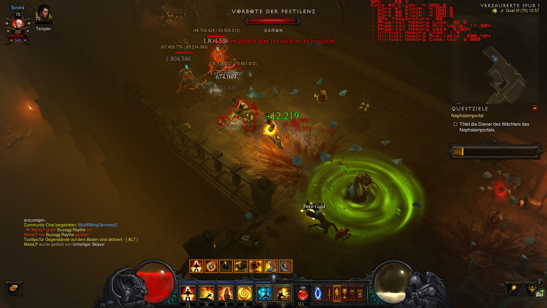

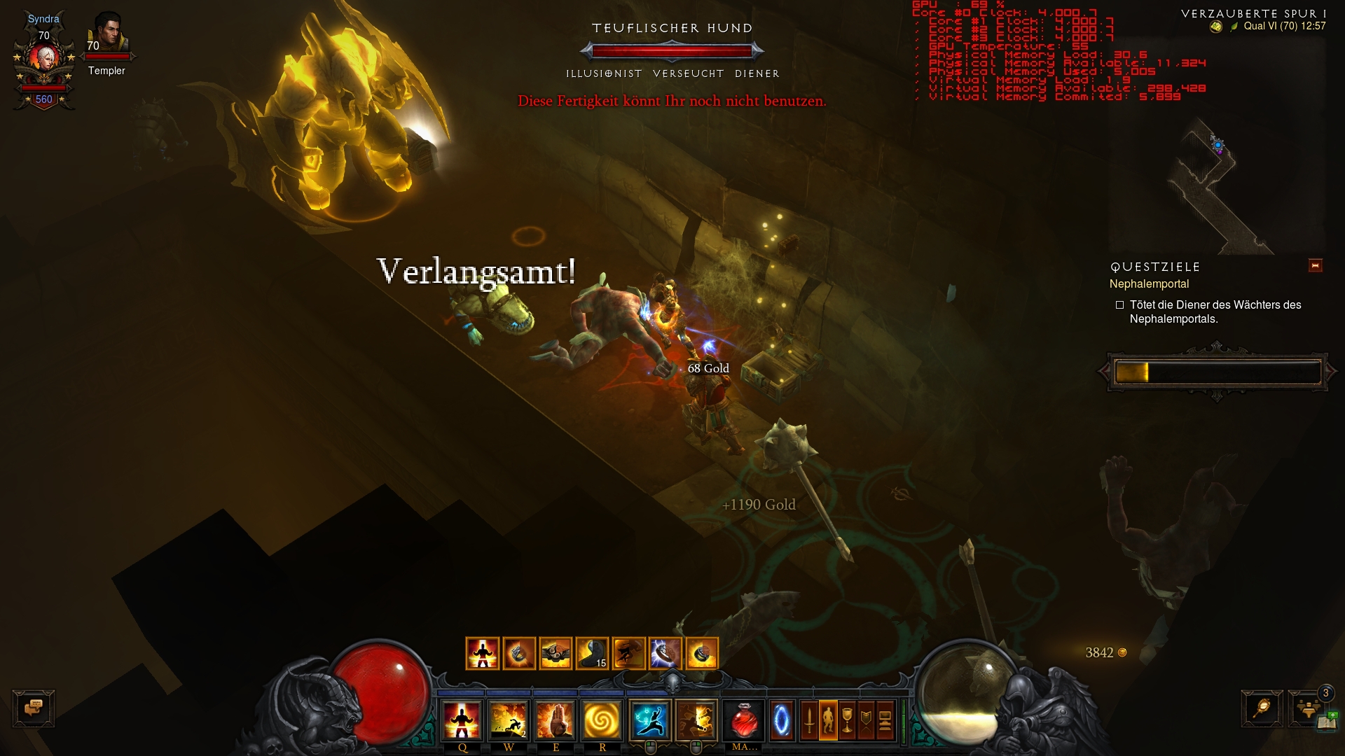

Hey Leute,
nach langer suche meines Problems, geb ich letztendlich auf und wende mich an euch.
Ich habe mir einen neuen Rechner zusammen gestellt
der nicht gerade günstig war.
Habe das Problem das jedes Spiel, egal welches bei mir Ruckelt.
Sei es:
Diablo 3
League of Legends
The Witcher
Evoland 2
etc...
Motherboard: MSI Z97A GAMING 7 (MS-7916)
CPU: Intel Core i7-4790K (4 Ghz)
RAM: G.SKILL TridentX Series 16 GB (2 x 8 GB)
Grafikkarte: Gainward NVIDIA GeForce GTX 980
Netzteil: Enermax Revolution 87+ 1000 W
Festplatte: Samsung SSD 840 EVO 250 GB
Festplatte: WDC WD30EZRX-00D8PB0 (3 TB 5400 RPM)
Festplatte: WDC WD30EZRX-00DC0B0 (3 TB 5400 RPM)
Festplatte: Seagate ST1000DM003-9YN162 (1 TB 7200 RPM)
Monitor: ASUS VG248QE
Monitor: ASUS VW246H
Betriebssystem Windows 7 64x
Alles original, nichts dran verändert.
(OverClocking etc...)
Ich hab mal Videos von Ruckeln aufgenommen
hier die Links:
https://youtu.be/1pveLf5XGp4 - Evoland 2
https://youtu.be/7wCMAMzMmVA - Diablo 3
https://youtu.be/lycczn77WFs - Diablo 3
https://youtu.be/nYjnTULIaQ4 - League of Legends bei ca. 6:30
https://youtu.be/xhuSeJiv8rY - The Witcher 3
Die Videos sind unverändert.
Treiber sind alle Aktuell und auch ein neu aufsetzten des Systems,
beseitigt das Ruckeln nicht.
Neben bei läuft im Hintergrund meistens Skype, Steam, Origin, Kaspersky.
Auch ein ausschalten all dieser Sachen beseitig das Ruckeln nicht.
hoffe ihr könnt mir weiter helfen.

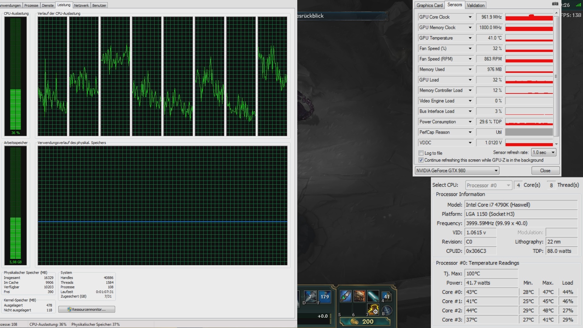

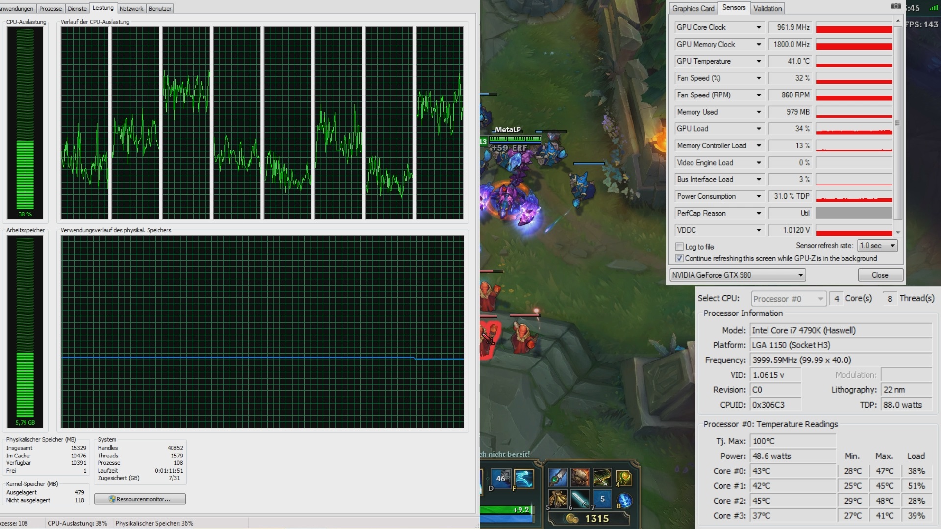

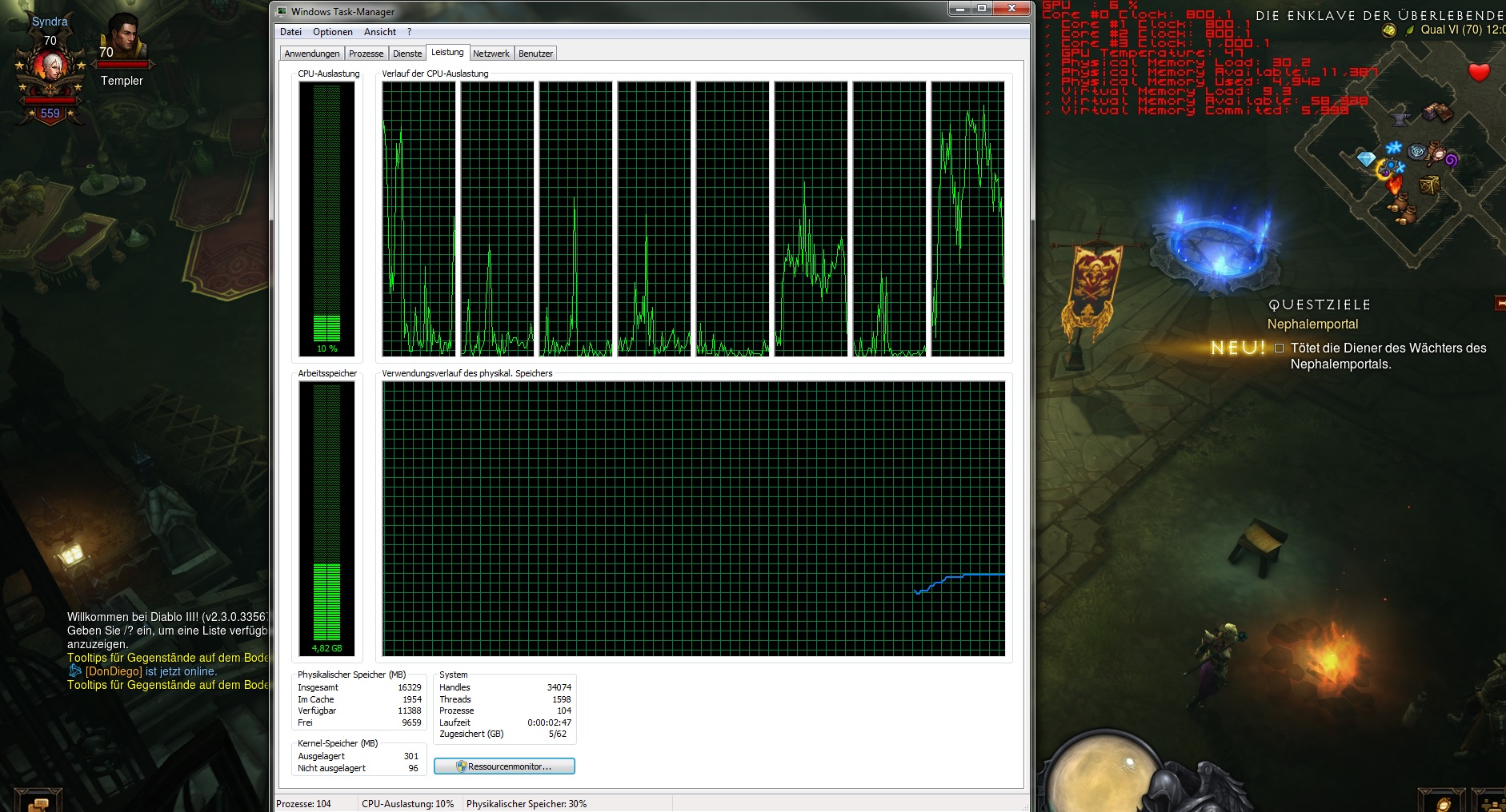

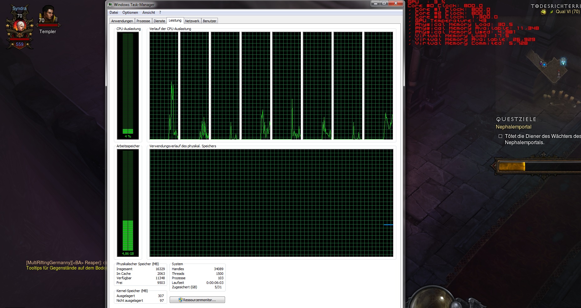

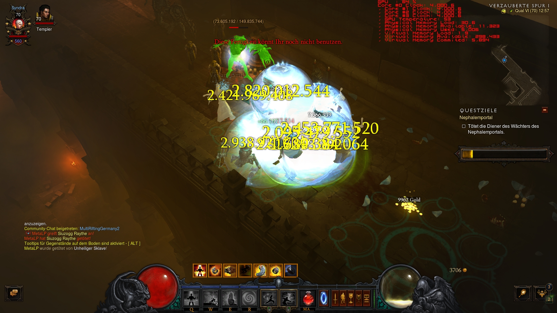

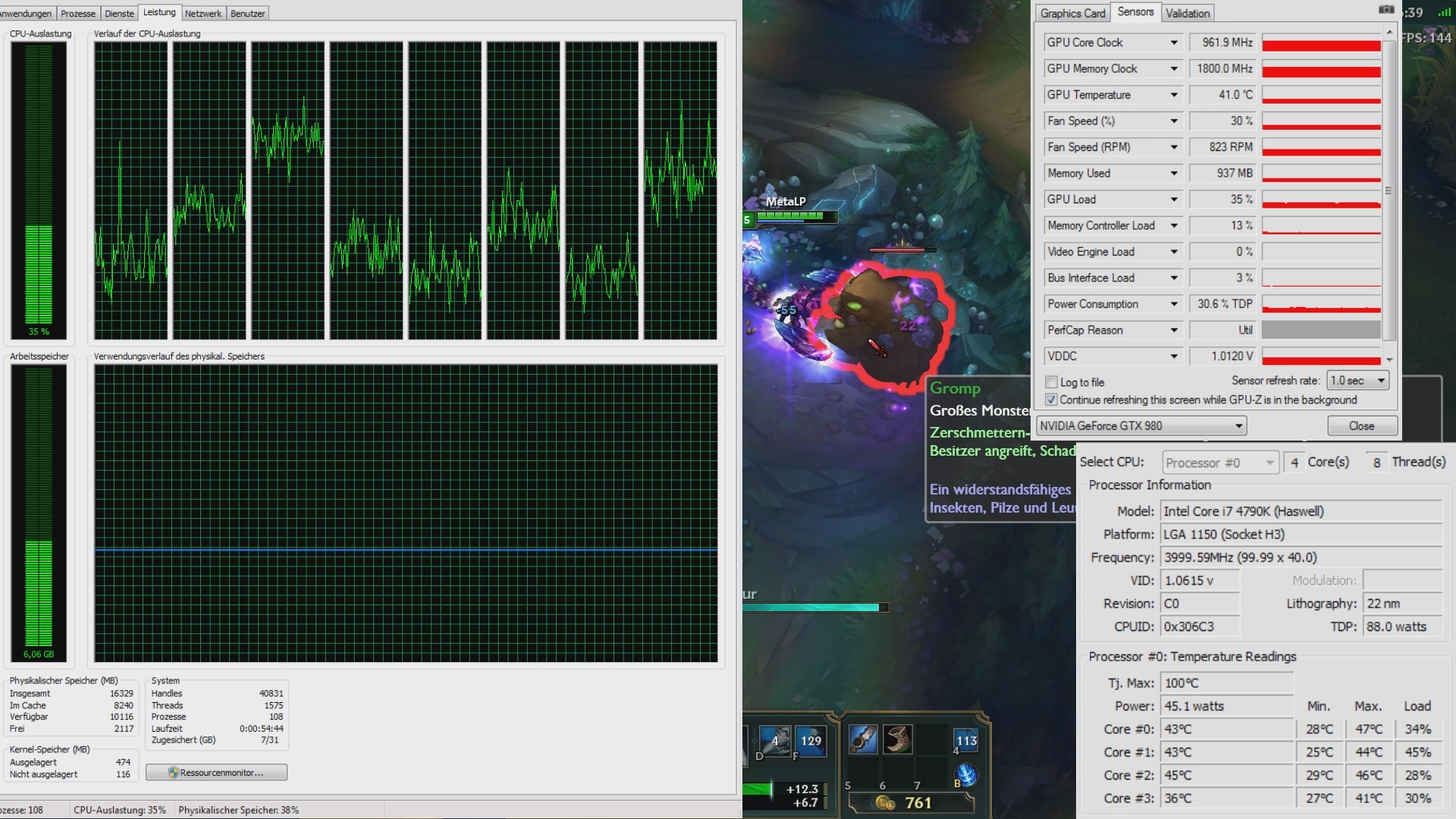

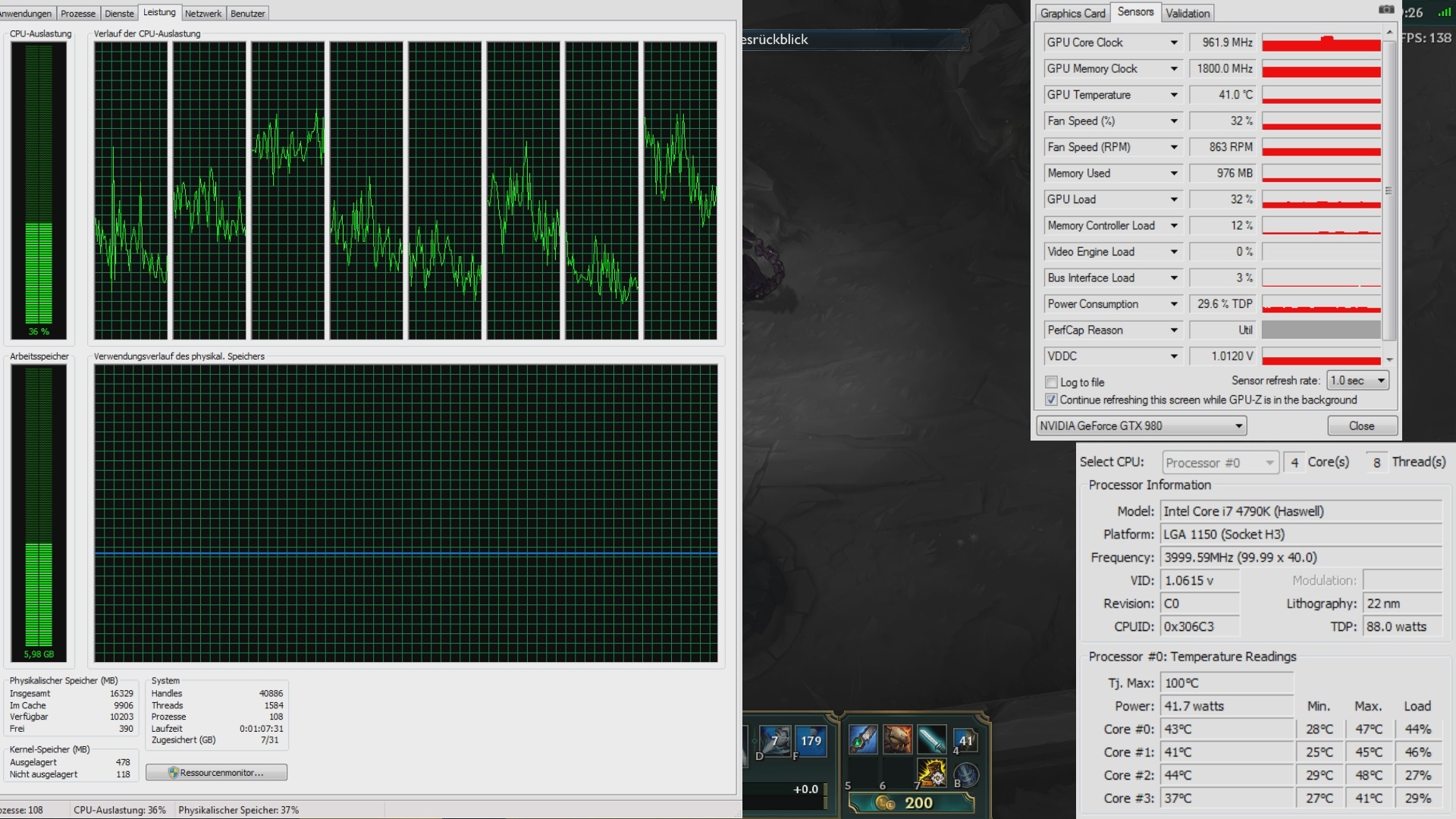

hier mal noch ein paar Bilder.
Mit den Daten auf den Bildern kann ich selber nichts soviel anfangen.

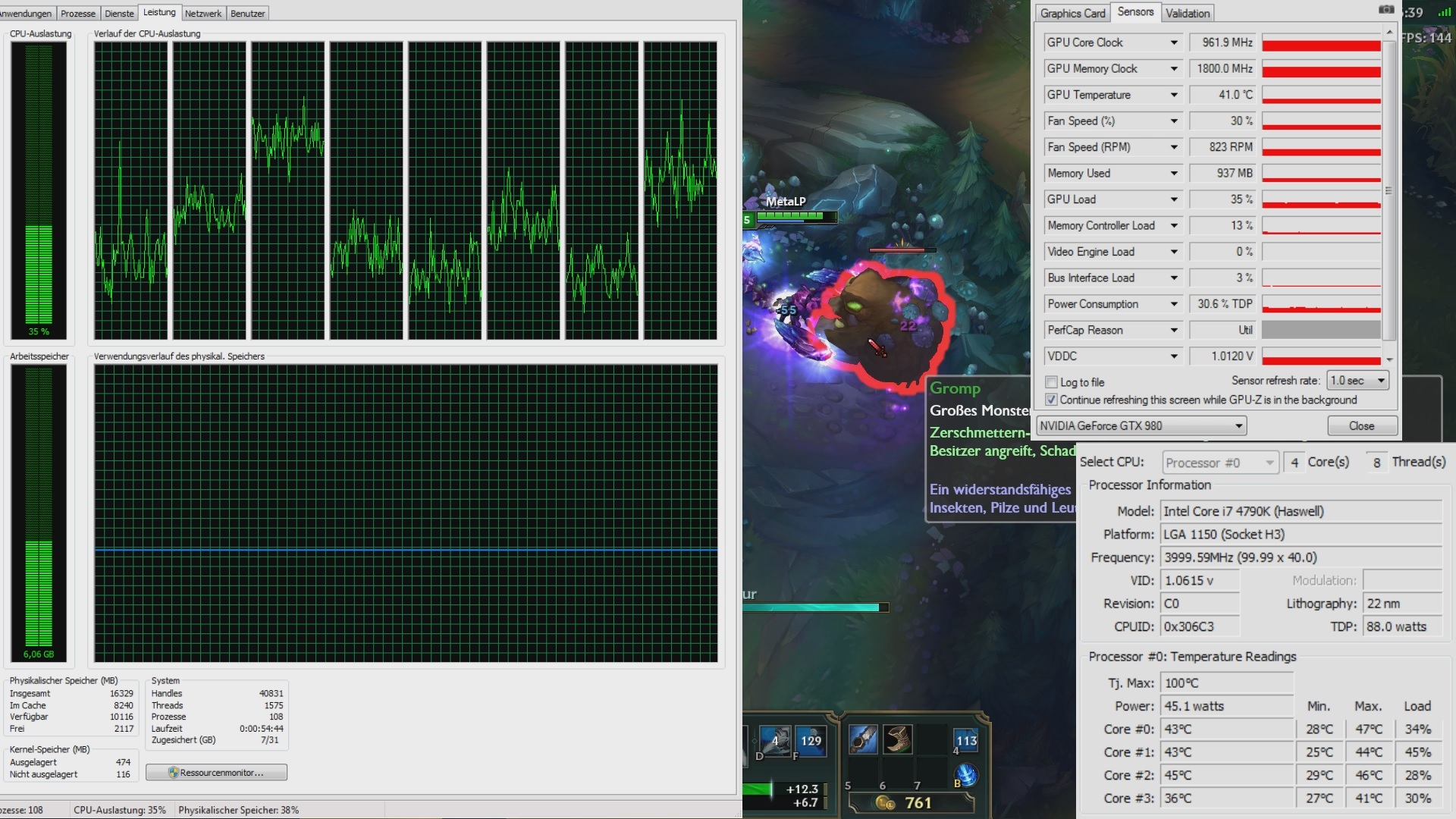

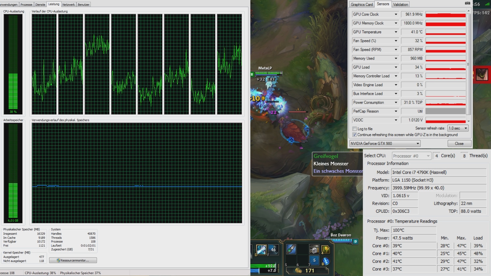

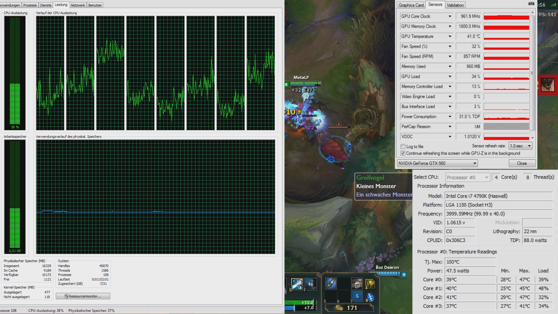

Treten besagte Ruckler auch auf, wenn du nicht aufnimmst?
Spiele sind auf der 7200 RPM Platte.
Habe auch schon welche auf der SSD ausprobiert. = Selbes Ruckeln
Spiele oft im Fenstermodus aber auch ohne
ist das Ruckeln immer noch da.
Ja Ruckeln ist auch da wenn ich nur Spiele.
(Ohne Aufnahme, Ohne Stream, also nur im Spielbetrieb)

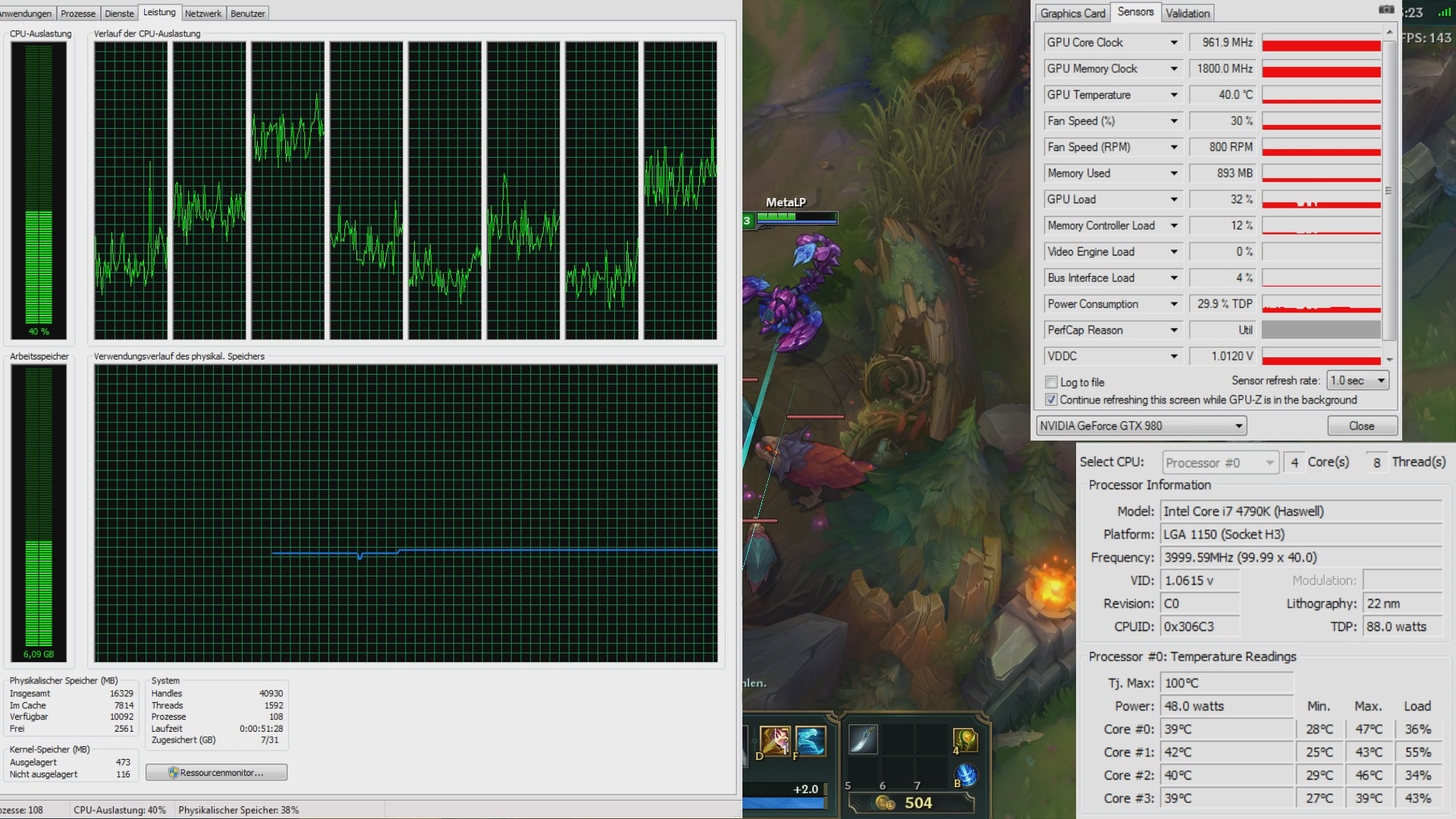

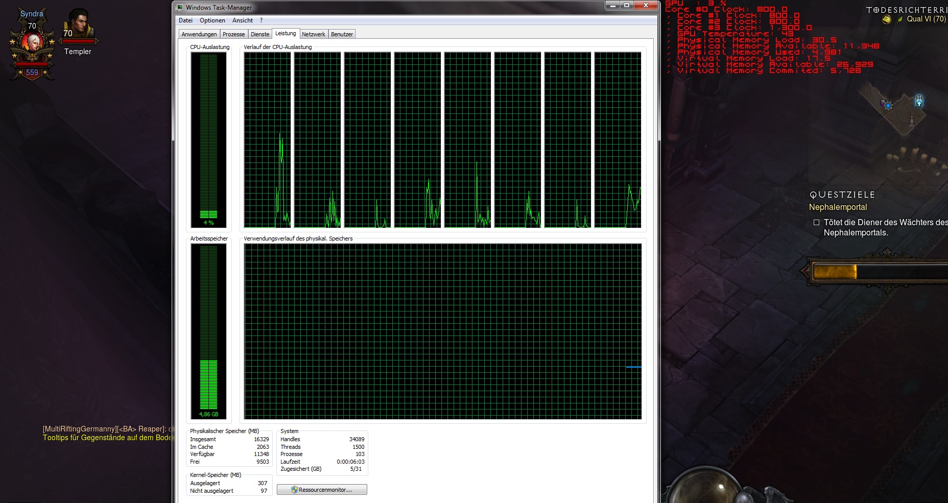

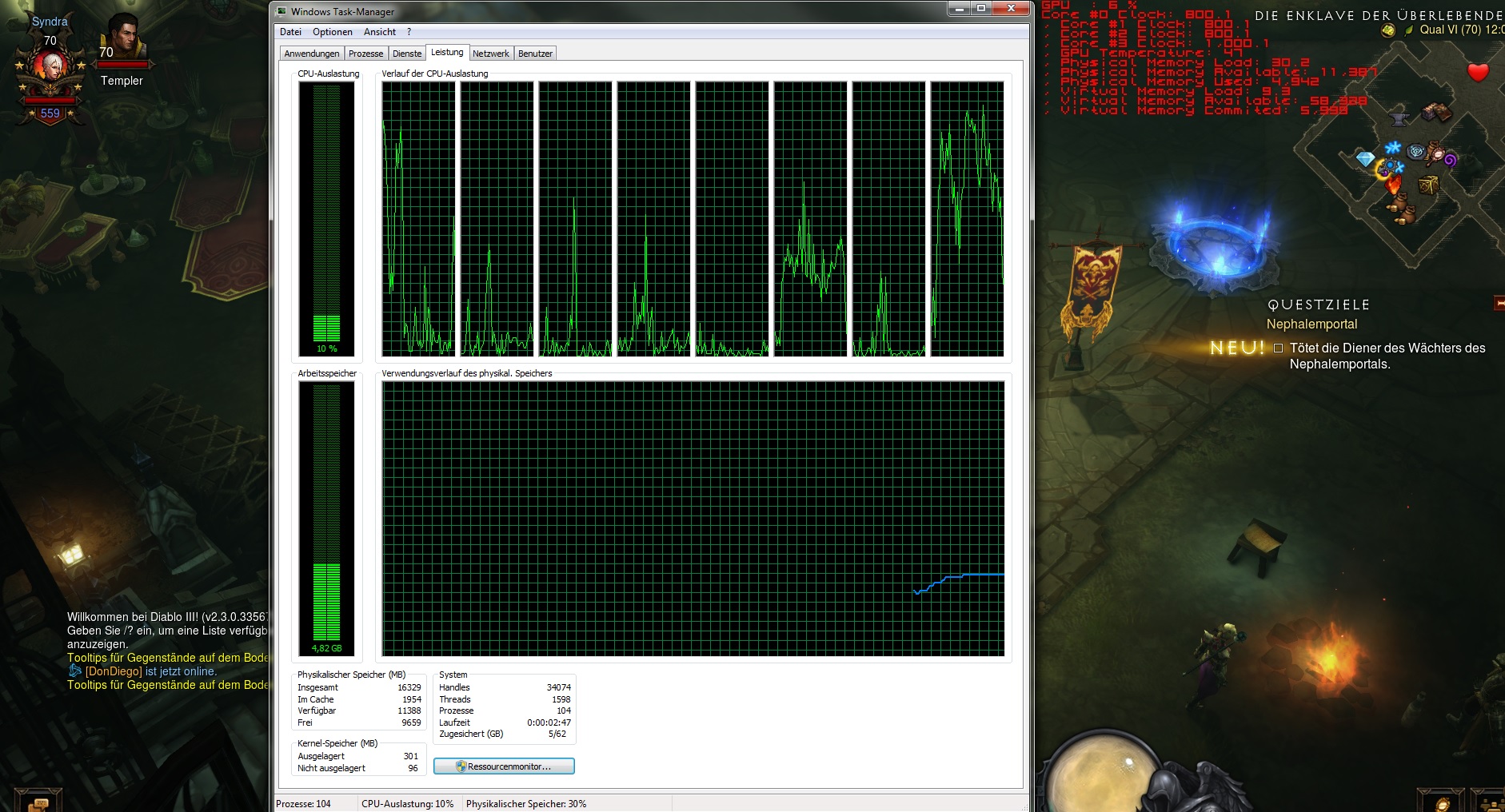

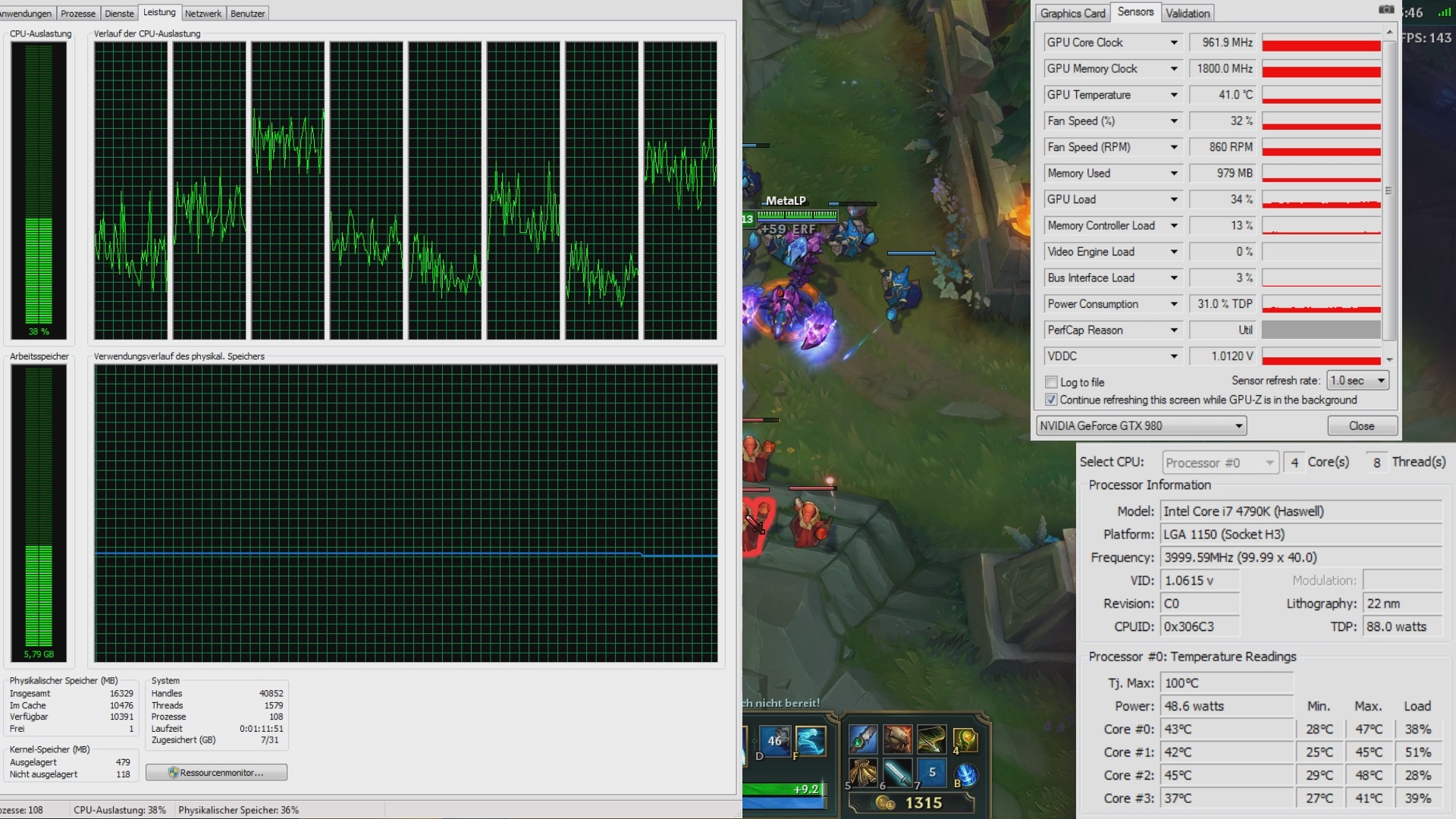

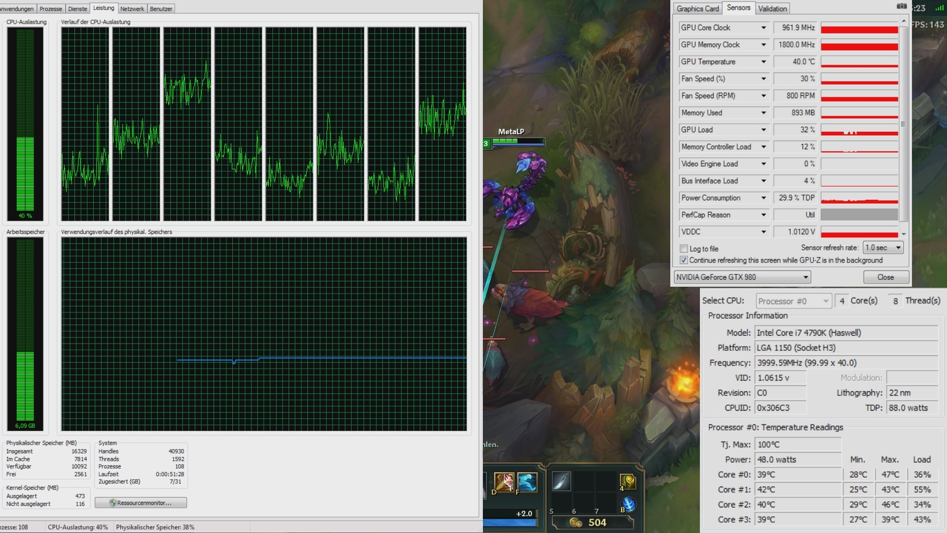

Wird der virtuelle Speicher dem System garantiert? (benutzerdefiniert) bei Deinem verbauten RAM (16 Gb) würde ich dem system 48000 Mb garantieren, Start- und Endgröße) zzg. sollten auf der Systemfestplatte dann immer noch mindestens 20 Gb frei sein (unter Windows 7).
Kaspersky:
Es entzieht sich meiner Kenntnis ob das immer noch aktuell ist, bei mir war das seinerzeit der Grund, weshalb ich bis heute hin Kaspersky "verteufele" und mich strikt weigere, jemals wieder Kaspersky zu kaufen. Und zwar lief seiner Zeit (das ist wohl nun gut 8-10 Jahre her) in Kaspersky ein Prozess, der zwang damals selbst High-End-PCs in die Knie und keiner wußte warum. Ganze Foren waren damit voll davon.
Zur Auslagerung, ich hab Dir mal ein Vergleich aufgeschrieben aus dem Taskmanager, der erste Wert ist jeweils Deiner, der in Klammern gesetzte meiner. Vielleicht hilft Dir das etwas:
CPU-Kerne: 8 Intel (4 AMD)
Festplatte : 7200 rpm (7200 rpm)
Physikalischer Speicher (MB) :
Insgesamt: 16329 (16174)
Im Cache: 7814 (3014)
Verfügbar: 10092 (13348)
Frei: 2561 (10677)
Kernal Speicher (MB) :
Ausgelagert: 473 (523)
Nicht ausgelagert: 116 (112)
System :
Handles 40930 (28670)
Threads: 1592 (1095)
Zugesichert: 7/31 (2/62)
Prozesse : 108 (91)
CPU-Auslastung : 40% (1%)
Physikalischer Speicher 38% (17%)
Habe jetzt die Auslagerungsdatei erhöht.
Es sind jetzt noch ca. 100GB auf der SSD.
Leider ist das Ruckeln immer noch da.
Hab nochmal Bilder Vorher/Nachher gemacht.

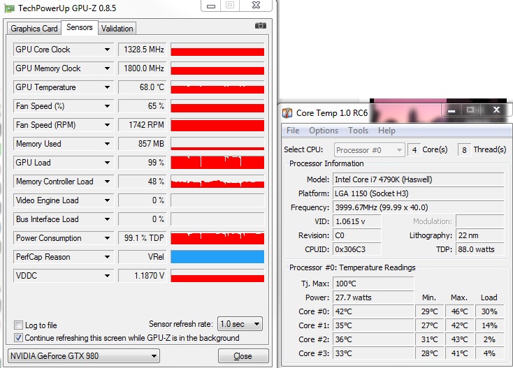

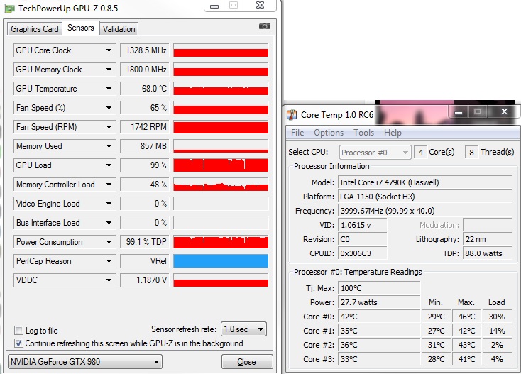

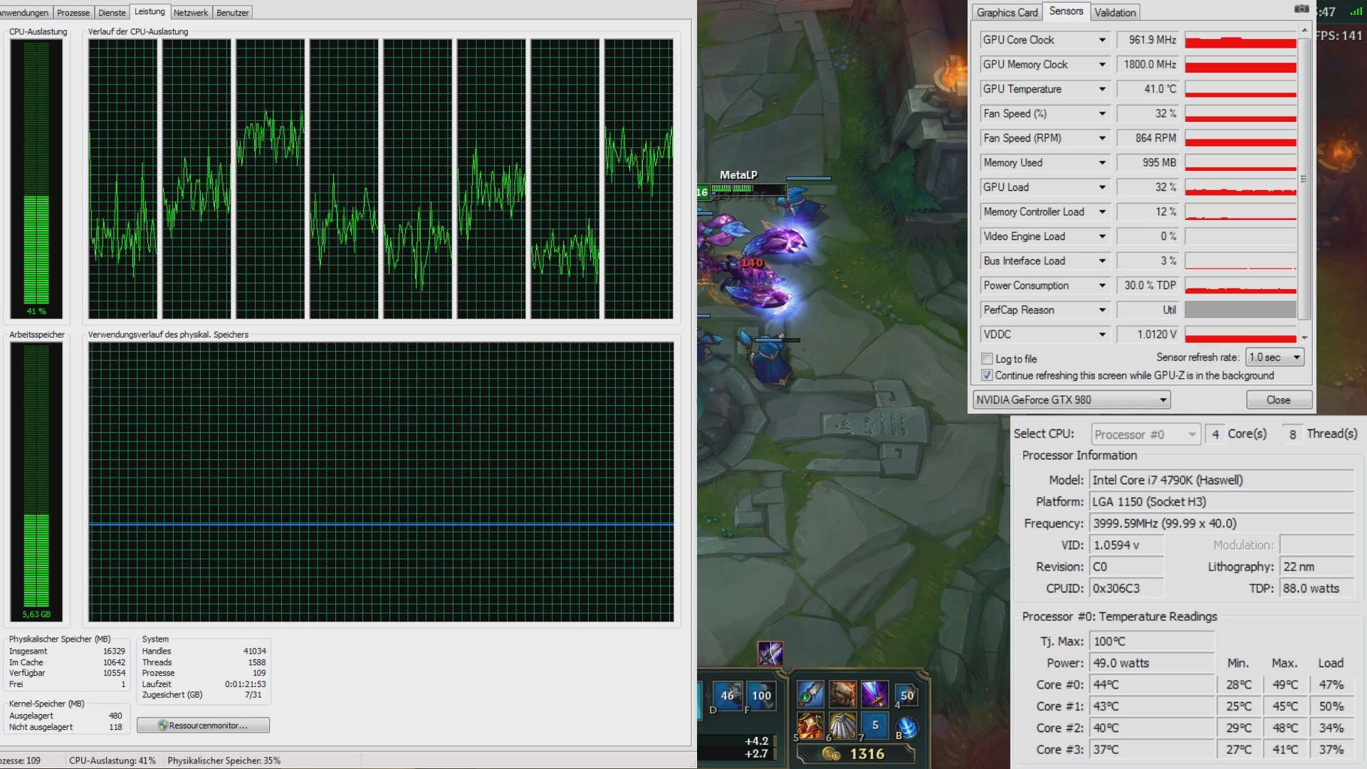

Taktet die CPU und die GPU auch richtig hoch?
Das kann man auf dem Screenshot nicht sehen, da du rausgetabbed bist um die Screens aufzunehmen, sind die nämlich in IDLE Clocks.
Ok, hier ein paar Screens mit OSD ^^
Hast du immer beide Bildschirme angeschlossen?
Versuchs mal mit jeweils nur 1 Bildschirm angeschlossen.
Hab jetzt mal den benchmark test gemacht und es ruckelt.
Mir ist in GPU-Z aufgefallen, das bei einem richtigen Stocken
der Memory Controller Load von 44% auf 28% fällt. (Die ganze zeit über 44% - 55%).
Bei einem anderen Stocken bleibt der Wert wiederum gleich....
