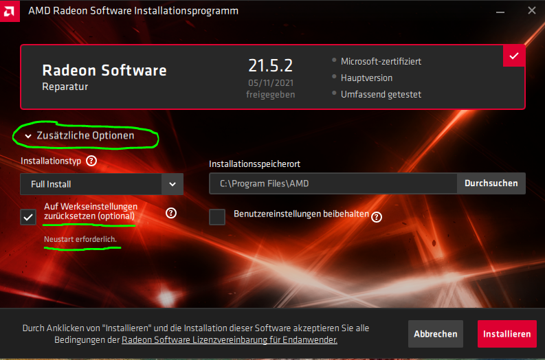

Keinen optionalen Treiber nehmen, am besten immer nur die empfohlenen (recommended).
Bei der Treiber Installation wählen:
"Zusätzliche Optionen" - "Auf Werkseinstellungen zurücksetzen" (Neustart).
Nach der Installation, die "Radeon Software (Adrenalin)" öffnen und bei der
Abfrage das Profil "Standard" wählen.
Reaktionen: Manou und Verak Drezzt
