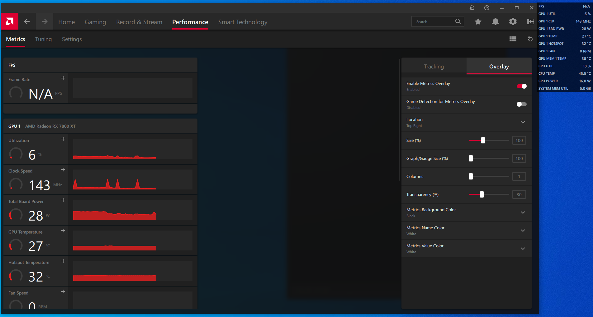

@Nikki96 Anbei mal ein Screenshot, wie das mit dem Overlay aussehen könnte.
Konfigurierbar ist das Ganze im Treiber unter "Performance-->Metrics"
Reaktionen: Nikki96
