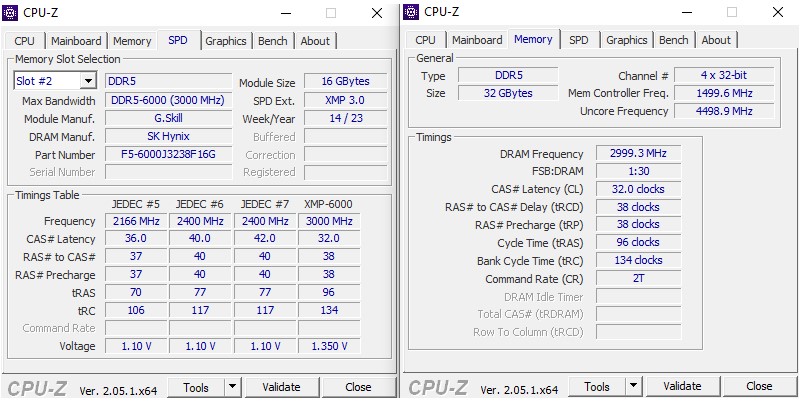

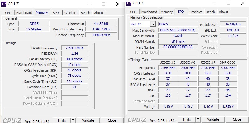

Hier noch ein Screen von CPU-Z
Jo der Ram ist schonmal nicht richtig konfiguriert.
Der läuft mit 4800MHz CL40 @ 1.1V mit JEDEC #6.
Also ab ins Bios und das XMP Profil laden.
Dann sollten da 6000MHz CL32 @ 1.35V anliegen.

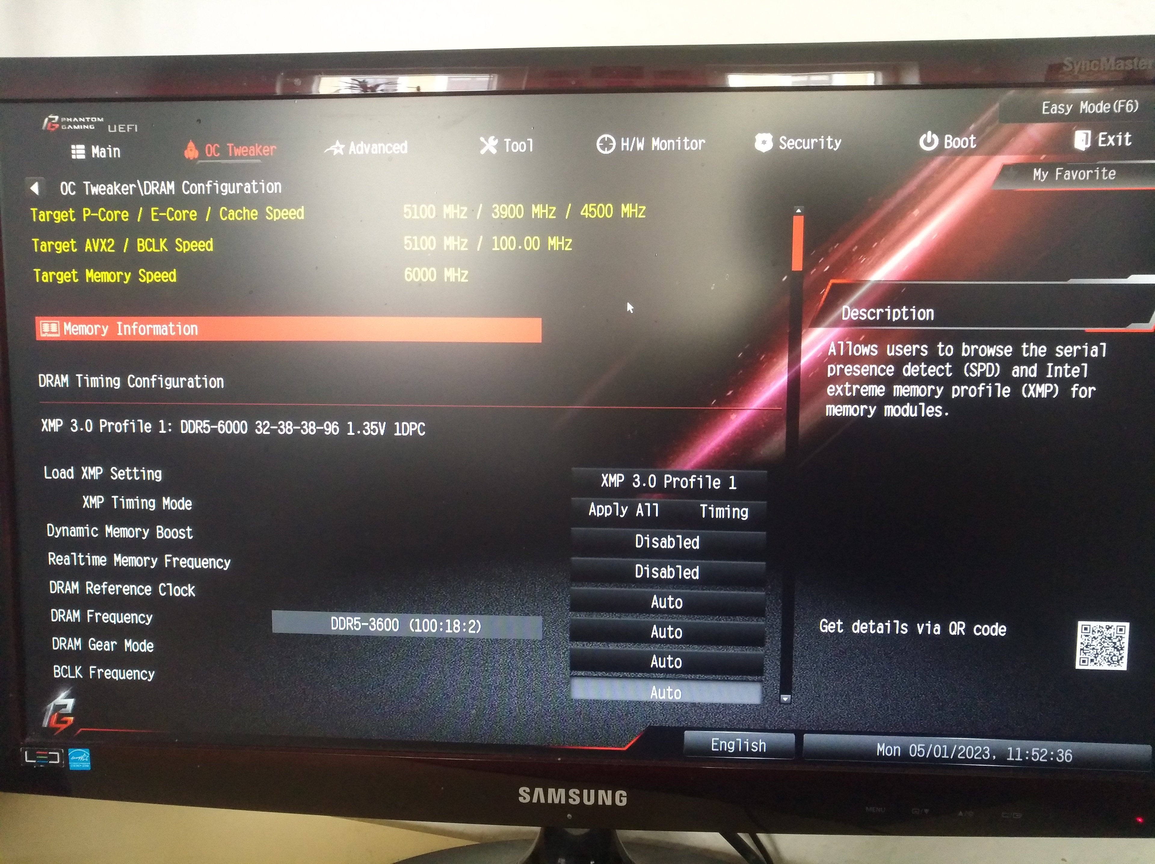

Also nachdem ich das XMP Profil neu geladen habe, ist der Rechner nicht mehr hochgefahren. Siehe Screenshot.
Wenn ich per Hand 6000Mhz einstelle, startet er ebenfalls nicht.
Ram ist in A2/B2 eingebaut?
Und nicht evtl. in A1/B1?
Einmal kontrollieren.
Danach Bios defaults laden, reboot.
XMP laden und neu testen.
Reaktionen: Maschu
Thema verfehlt und nichtmal richtig gelesen...
Sunweb schrieb:
Thema verfehlt? Falscher Thread?
Ich Idiot...das war's. Der Speicher steckte in A1/B1.
Meintest du mit BIOS Defaults reset? Ich habe im BIOS Menu jetzt nur UEFI-Defaults gemacht.
Und mit A2/B2 läd er jetzt das XMP Profil sauber?
CPU-Z sagt was?
Scheint jetzt alles I.O. zu sein.
Jup das schaut richtig aus.
