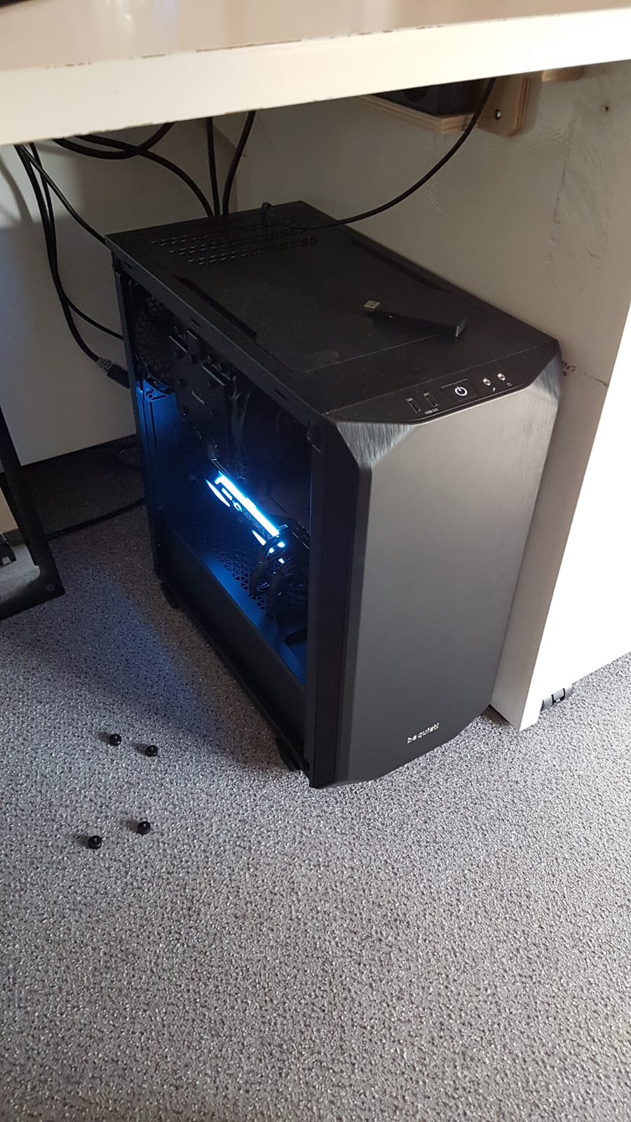

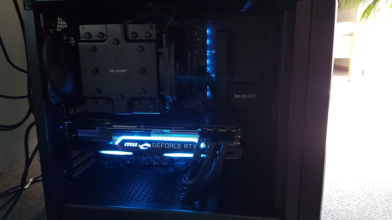

1) CPU und GPU scheinen mir etwas zu warm zu werden
Während ich gerade hier tippe und sind beide Bildschirme an, jedoch ist sind nur 3 Chrome Tabs und das Dragon Center von MSI Aktiv, meine CPU schwankt dennoch zwischen 45°C und 53°C, während auf dem Monitor 1 mit max. Einstellungen gespielt wird und auf dem Monitor 2 ein Video auf Youtube läuft gehen die Temps gerne man Richtung 70°C, meistens aber um die 66°C. Generell wundert es mich dass die Temperaturen so stark schwanken in relativ kurzer Zeit, vor allem weil der Dark Rock Pro 4 ja doch relativ stark ist.
EDIT: Während des Schreibens war die CPU kurzzeitig auf über 60°C Idle....
Bei der GPU sieht es ähnlich aus, hier habe ich knapp 50°C Idle und etwa 78°C unter Volllast.
Dazu muss gesagt werden dass das sehr kompate Gehäuse vermutlich nicht den Besten Airflow bietet, zudem sind aktuell nur die 2 Pure Winge (einer vorne einer hinten) verbaut und das Pc Gehäuse steht unter dem Schreibtisch, rechts direkt an der Wand, nach hinten sind etwa 10 cm frei, nach oben 30cm, vorne und links ist frei. Außentemperaturen sind gerade "normal"... so 20°C.
Sorgen mache ich mir vor allem weil es hier im Sommer sehr heiß wird (Dachgeschoss).
Zudem ist mir aufgefallen dass das Seitenfenster des Gehäuses extrem heiß wird, inwieweit ist das normal?
Was ist eure Einschätzung? Passt das alles so? Sollte ich geg. weitere Gehäuselüfter verbauen? Vorne haben noch ich glaube 2 140er Platz und oben nochmal 2 140er oder 3 120er wenn ich das richtig weiß.
Oder kann das auch mit den gegebenen Bedingungen nicht sein? Was könnte ich tun/testen?:)
-> Wenn ich das Fenster der einen Seite abnehme gehen die Temps allgemein etwa 4°C runter.
-> Werde auch gleich noch ein Bild vom inneren den Gehäuses machen, denke Kabelführung sollte aber an sich kein Problem sein, das einzige wo ich mir unsicher bin sind die 3 Kabel von der GPU die vor den Lüftern vorbeigehen.

Die Temperaturen scheinen mir ok zu sein.
Wenn du auf Nummer sicher gehen willst, bau einen Lüfter (ausblasend) in den Deckel.

Das be quiet! Pure Base 500 ist nun nicht gerade das idealste Gehäuse wenn es um Kühlung geht. Da hätte es weit bessere gegeben.
Ich würde die beiden vorinstallierten Lüfter rauswerfen und drei neue
be quiet! Silent Wings 3 PWM https://geizhals.de/be-quiet-silent-wings-3-pwm-bl067-a1490388.html einbauen.
Zwei vorne, einer hinten.

Spendiere dem Gehäuse noch nen Lüfter vorn unten rein und hinten oben raus.
Denn haste bestimmt nochmal 10-15C weniger,wobei bedrohlich sind deine Temps noch lange nicht.
Habe selbst das pure Base 600 und beim Junior das 500 stehen. Die heizen sich ganz gut auf
bei potenter Grafikkarte im inneren.
Mit 2 Lüftern extra läufts auch mit Vega und Box-Kühler,das dürfte deiner Abwärme recht nah kommen.
Ansonsten ziemlich geile Gehäuse mMn..:-)

Kannst auch mal die Temperaturen bei identischer Belastung vergleichen mit und ohne Deckel und dir eventuell in der Richtung Gedanken machen. Zumindest im Sommer hast du wohl ohne Deckel dann sicherlich bessere Karten.
Beim Einbau eines Lüfters unten eventuell auch über eine Erhöhung des Bodenabstands Gedanken machen bzw. da mal etwas rumexperimentieren und vergleichen. Gleiches gilt bei zusätzlichem Lüfter unterm Deckel.
Als sekundären Indikator für Gehäusetemperatur bzw. was etwas bringt, kannst du eventuell auch die Mainboardtemperatur immer mit im Auge behalten.
Vielleicht auch eine AIO für die CPU in Erwägung ziehen. Vermutlich deutlich besserer Airflow im Gehäuse, wenn der Klotz weg ist. Und das Seitenfenster wird eventuell auch nicht mehr so heiß.
Ziemlich viel eventuell, ich weiß. ;) Sind aber Denkanstöße, die alle mehr oder weniger was bringen können. Die technische Umsetzung liegt ja bei dir.
Den Bodenabstand wollte ich tatsächlich noch erhöhen, da er aktuell auf einem Teppich steht, da kommt noch eine Platte darunter.
Die Idee mit der AIO WK hatte ich tatsächlich anfangs schon bevor der Pc zusammengebaut war, war mir dann doch etwas unsicher. Aber das scheint mir eine sehr sinnvolle Idee zu sein. Was haltet ihr vom Corsair Hydro Servies H150i Pro oder dem Silent Loop 360?:)
Zu den AIOs kann ich dir nichts sagen, nie eine verwendet. Oben macht nur eine 240er Sinn und das wohl auch nur, wenn der Deckel entfernt wird. Eine 360er passt nur in die Front. Das Problem für optimale Effizienz ist da vielleicht der suboptimale Lufteinlass, was bei allen Pure Base neben dem Deckel der Hauptkritikpunkt ist.
Eine volle Lüfterbelegung der Front ist bei Temperaturproblemen vermutlich Pflicht und trotzdem wirst du wohl noch was merken, wenn die Front oder nur der Filter entfernt werden. Gleiches gilt beim Deckel, ohne sinkt wohl auch die CPU Temperatur spürbar. Probier einfach die Varianten aus.
Außerdem mehr Luft=niedrigere erforderliche Drehzahlen/Lautstärke bei gleicher Leistung.
Optimal wäre zudem, wenn die gleiche Luftmenge, die reingeht, auch wieder rausgeht. Ansonsten verteilt sich die Wärme nur bevorzugt im Gehäuse und u.U. entsteht noch ein Überdruck, der die Einlassleistung/menge zusätzlich behindert.
Anstrebenswert wären z.B. vorne/unten 3 Lüfter und hinten/oben drei(wenn Deckel ab, weil sonst vermutlich fast wirkungslos).
Kriegst du trotzdem die Panik, würde ich dann notgedrungen vielleicht mal ausprobieren, eine 360er AIO in die Front zu hängen(push in), die 3 Lüfter hinten wären dann Pflicht und Deckel ab auch.
Wie schon gesagt wurde, bleiben die Temperaturen im oben von dir genannten Rahmen, dürfte das überhaupt kein Problem sein. Im Sommer oder bei deutlich höheren Temperaturen kannst du dir dann immer noch Gedanken machen.
Beobachte einfach längere Zeit die Temperaturen. Es gibt ja reichlich Tools, die das permanent im Hintergrund überwachen können. Da kann man dann auch mal am Ende des Tages oder nach leistungsfordernden Anwendungen oder bei mutmaßlichen Problemen nach den Maximalwerten schauen.
Hey... so hab mal ein kleines Update - 2 Probleme hab ich gelöst bekommen mit euren Tipps!
Ich habe den Dark Rock Pro 4 gegen den Arqtic Liquid Freezer II 360 getauscht der in der Front Luft in das Gehäuse bläst und hinten sowie oben pusten 3 Silent Wings 140mm die Luft nach draußen.
Ergebnis -> 30°C-40°C CPU und GPU im Idle Betrieb sowie CPU unter Last etwa 40°C - 50°C sowie etwa 70°C GPU unter Last... Zudem wird die Glasseite im Gehäuse nur noch sehr leicht warm, da ist der Temperaturunterschied gefühlt also sicher noch größer... -+20°C! Sehr cool, damit bin ich zufrieden!
