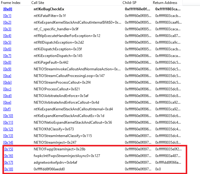

BSODView gibt folgendes aus:
KMODE_EXCEPTION_NOT_HANDLED - NETIO.SYS
Scheint etwas mit den Netzwerktreiber zu sein, oder?
Könnt ihr da mehr extrahieren?
Anbei die .dmp Datei.

@n00blesupp Es ist AdGuard.
adgnetworkwfpdrv verursacht einen Fehler der den Kernel crashen lässt.
Software entweder updaten oder deinstallieren / deaktivieren.

@DocWindows Wahnsinn, danke! Wie sieht man das an dem Verlauf? Dass danach dann 0x0 kommt?
Dachte mir schon, dass es der Adguard ist. Wenn man dann bei Netzwerk den WFP-Treiber deaktiviert, sollte Adguard keine Probleme mehr machen. Hab ich jetzt mal gemacht.
@n00blesupp Man muss von unten nach oben lesen. Ganz oben ist der letzte Step, der Bluescreen (Bugcheck).

Das ist eine Anzeige vom Windows Debugger (WinDbg). Den kann man im MS Store kostenlos runterladen. Dort zieht man die Dump-Datei rein und lässt sie analysieren.
Reaktionen: n00blesupp
