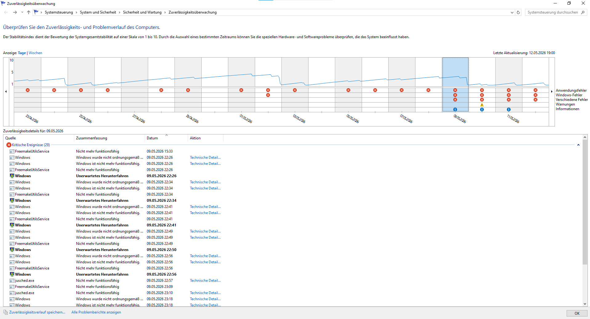

Zum Zuverlässigkeitsverlauf:
Luftgucker schrieb:
Poste auch mal den Windows-Zuverlässigkeitsverlauf mit Druck-Taste und dann STRG+V hier rein.
Am 08.05.2026, wo es das erste Mal passierte und ich die 5 min realisierte nur 1x:
FreemakeUtilsService / Nicht mehr funktionsfähig / Datum
Das steht aber auch vorher schon fast jeden Tag drin. Auch nichts von unerwartetem Herunterfahren und es war definitiv der 08.05.2026.
bad_module_info steht auch schon vorher immer mal und wenn mehrfach.

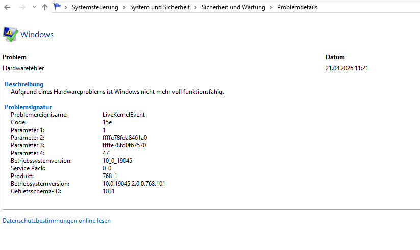

21.04.2026 und 02.05.2026 steht je 1x:
Windows / Hardwarefehler / Datum - siehe Bild
Aber gemerkt habe ich davon nichts, bis letzten Freitag ist der Computer seit Monaten, wenn nicht sogar Jahren nicht abgestürzt...
jusched.exe kam vor Samstag nicht vor.

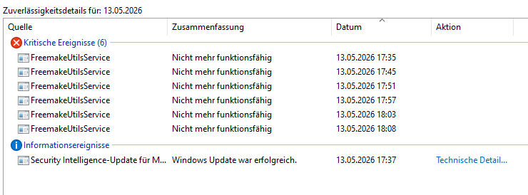

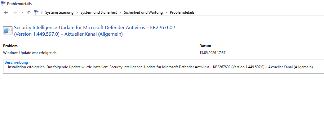

Vielleicht interessant (aus Zuverlässigkeitsverlauf heute):
