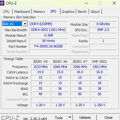

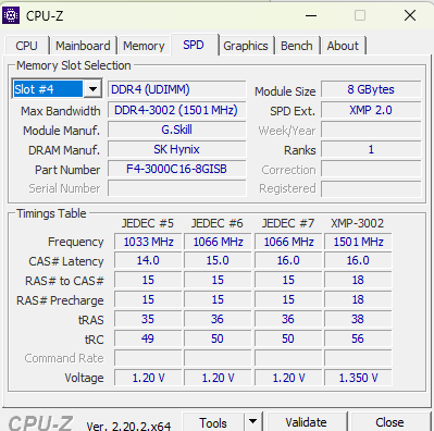

Der Vollständigkeit halber, der läuft im Dual Channel und mit vollem Takt?
Wenn du dir nicht sicher bist einmal CPU-Z herunterladen und einen Screen vom Reiter SPD und Memory machen.

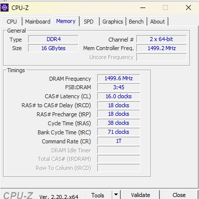

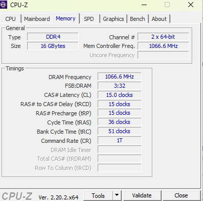

Der RAM läuft im Dual Channel aber nur mit 2133Mhz, du solltest einmal im BIOS das XMP laden.
wenn du das machst, gibt es etwas mehr FPS, wenn die CPU getauscht ist.
