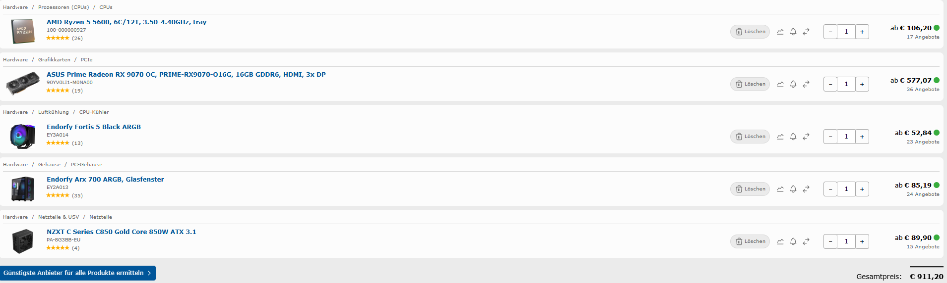

Was meint Ihr dazu?
Damit sollte ich doch erstmal wieder Ruhe haben?
NT hieß es zwar könne ich behalten, wenn ich aber eh alles auseinander bauen muss, graust es mir vor meinem jetzigen nicht-modularem NT.
Gehäuse würde ich aufgrund des Airflows gerne upgraden.

CPU kannst du machen, GPU auch.Pergo85 schrieb:Was meint Ihr dazu?
Beim Gehäuse gibts da Wünsche bei der Optik, weil du ja jetzt Sachen mit Beleuchtung genommen hast?
Kühler ARCTIC Freezer 36-S ARGB Black.
Gehäuse ist natürlich auch etwas Geschmackssache, Kolink Citadel Mesh ATX ARGB gibts gerade günstig bei Caseking Amazon, Phanteks XT Pro Ultra Black oder wenn es etwas mehr sein soll das https://geizhals.de/lian-li-lancool-216-rgb-a2846935.html oder https://geizhals.de/lian-li-lancool-217-inf-g99-lan217infx-00-a3648510.html.
Okay, danke!KarlsruheArgus schrieb:@Pergo85
Der Fortis ist für das was er kann nichtmal auf dem Niveau eines Arctic Freezer 36.
Spar dort das Geld und gib es lieber für das echte C850 non Core aus.
https://geizhals.de/arctic-freezer-36-s-v237580.html
https://geizhals.de/nzxt-c-series-c850-gold-850w-atx-3-1-pa-8g2bb-eu-a3224287.html
Mit Fenster und bissl RGB ist schon nett anzusehen wobei im Vordergrund ein gescheiter Airflow steht.Mork-von-Ork schrieb:CPU kannst du machen, GPU auch.

"Erst mal Ruhe" ist gut. Da sollen 900 Kiesel über die Wupper gehen ...
Nunja, ich habe auch schon häufiger und ohne Not das Gehäuse gewechselt. Ist halt ein Hobby. Zwischendrin war mal Mini-ITX neu und spannend ...
Dein Kühler genügt an sich. Das Gehäuse würde man ebenfalls noch verwenden können. Die, laut Techpowerup, 70w mehr Verbrauch an der Grafikkarte, macht, technisch betrachtet, kein neues Gehäuse notwendig.
Falls du meinst, du möchtest ein neues Netzteil:
https://geizhals.de/corsair-rme-series-2025-rm650e-650w-atx-3-1-cp-9020302-eu-a3386141.html
