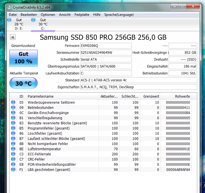

Dann poste bitte mal die Screenshots von CrystalDiskInfo (die Portable Standard Edition reicht und ist frei von Werbung, einfach auf den Link der Portable klicken, warten bis die zip Datein automatisch downgeloaded wird, die zip speichern und irgendwohin komplett entpacken, dann DiskInfo.exe dort starten) für SSDs, ziehe aber bitte das Fenster soweit auf, dass alle Attribute und auch die Rohwerte vollständig sichtbar sind.
Hallo
Nach rechts oder links lässt sich das Programm nicht ziehen.
Anbei ein Screenshot
Hoffe ist so korrekt

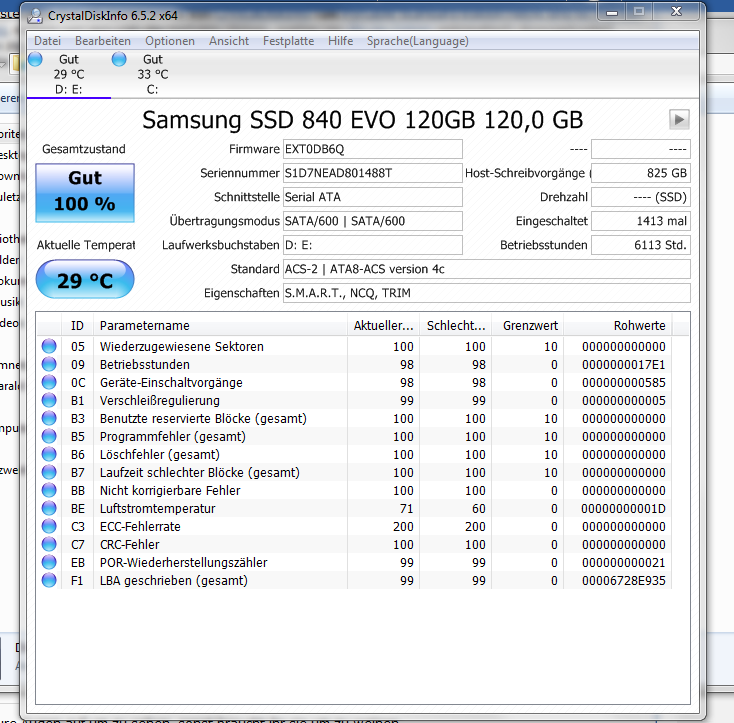

Nach rechts brauchst Du auch nicht zu ziehen, die Rohwerte sind ja voll sichtbar. Poste mal den Screen für die andere Platte, hier ist alles in Ordnung.
Hallo
Hier Bitte von der Evo
Da ist alles in Ordnung, auch mit dem SATA Daten Kabel.
