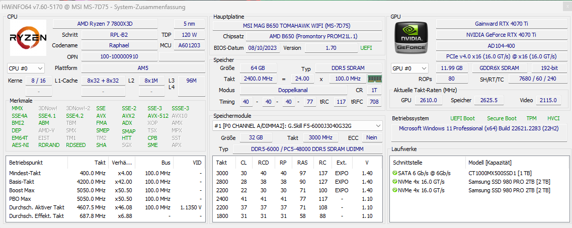

Das sind die Komponenten die ich nutze:
Prozessor: AMD Ryzen 7 - 7800X3D
MSI MAG B650 TOMAHAWK WIFI
RAM: GSKILL DDR5 SDRAM 2 x 32GB
NVIDIA GeForce RTX 4070TI
SAMSUNG SSD 980 PRO M.2. - 2 x 2TB
Netzteil: BE QUIET! Pure Power 12 M 850W AT 3.0
3 x KOORUI Gaming Monitor 24,5 Zoll, Full HD, FreeSync & G-Sync kompatibel, 1920x1080, HDMI 144Hz, DP 177Hz

Sicher dass du den Arbeitsspeicher nicht mit DDR5-5200 MT/s betreiben kannst mit der passenden BIOS Einstellung?
ich kanns gerne probieren falls es nicht so ist es umzuändern, auf was müsste ich es denn ändern?
