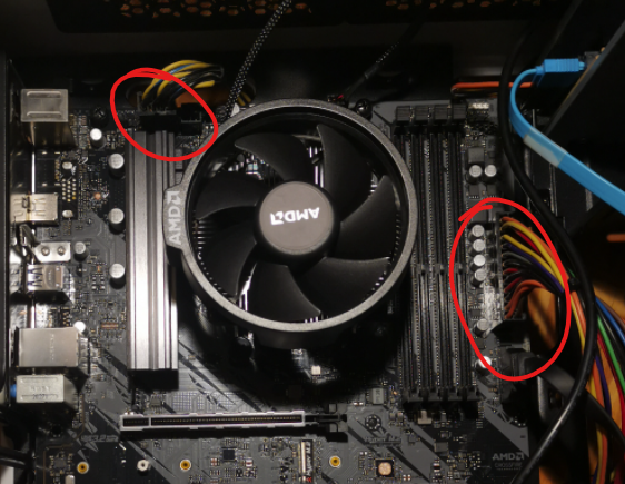

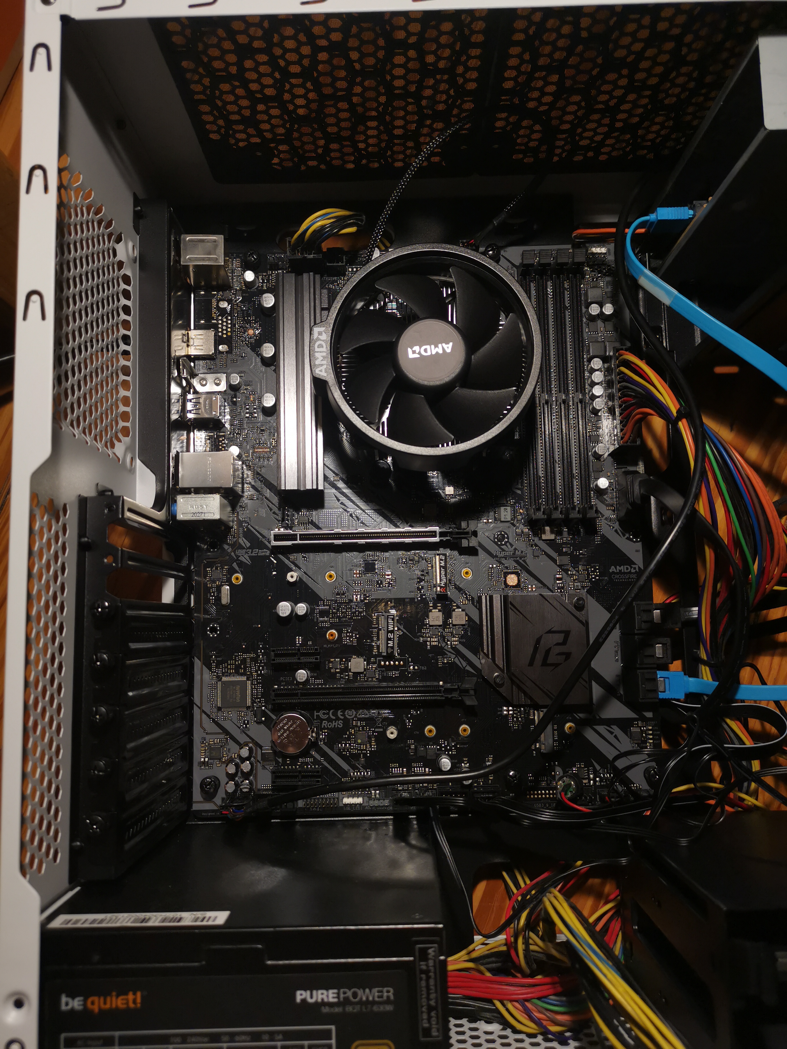

Mach doch bitte Bilder von dem Aufbau. Dann können wir das richtig beurteilen, ob du alles angeschlossen hast.
Reaktionen: adAstra
Ah, sorry für die unzureichende Angabe! Es ist ein B550 Phantom gaming 4 und der PC ist so noch nie benutzt worden. Alle Teile sind neu, aber die Mainboard CD ist im Laufwerk. Ich baue den RAM wieder ein aber auch mit dem startete es ja leider nicht! Aber danke schonmal für den Tip 😅
Ich hoffe man erkennt alles wichtige...

Position der Kabel sieht sehr gut aus. Überprüfe dennoch noch einmal auf festem Sitz. Wie schon geschrieben, startet der Rechner nur mit RAM sowie der GPU. Ich würde auch mit einem RAM Riegel starten und diesen ggf. durchprobieren. Und nicht vergessen, den Monitor an der Grafikkarte anzuschließen und nicht am Mainboard direkt.
Netzteil ist 11 Jahre alt! Zwar muss alt nicht automatisch schlecht sein, aber es ist definitiv die schwächste Komponente. Siehst du ja schon an den fehlenden Steckern für die CPU.

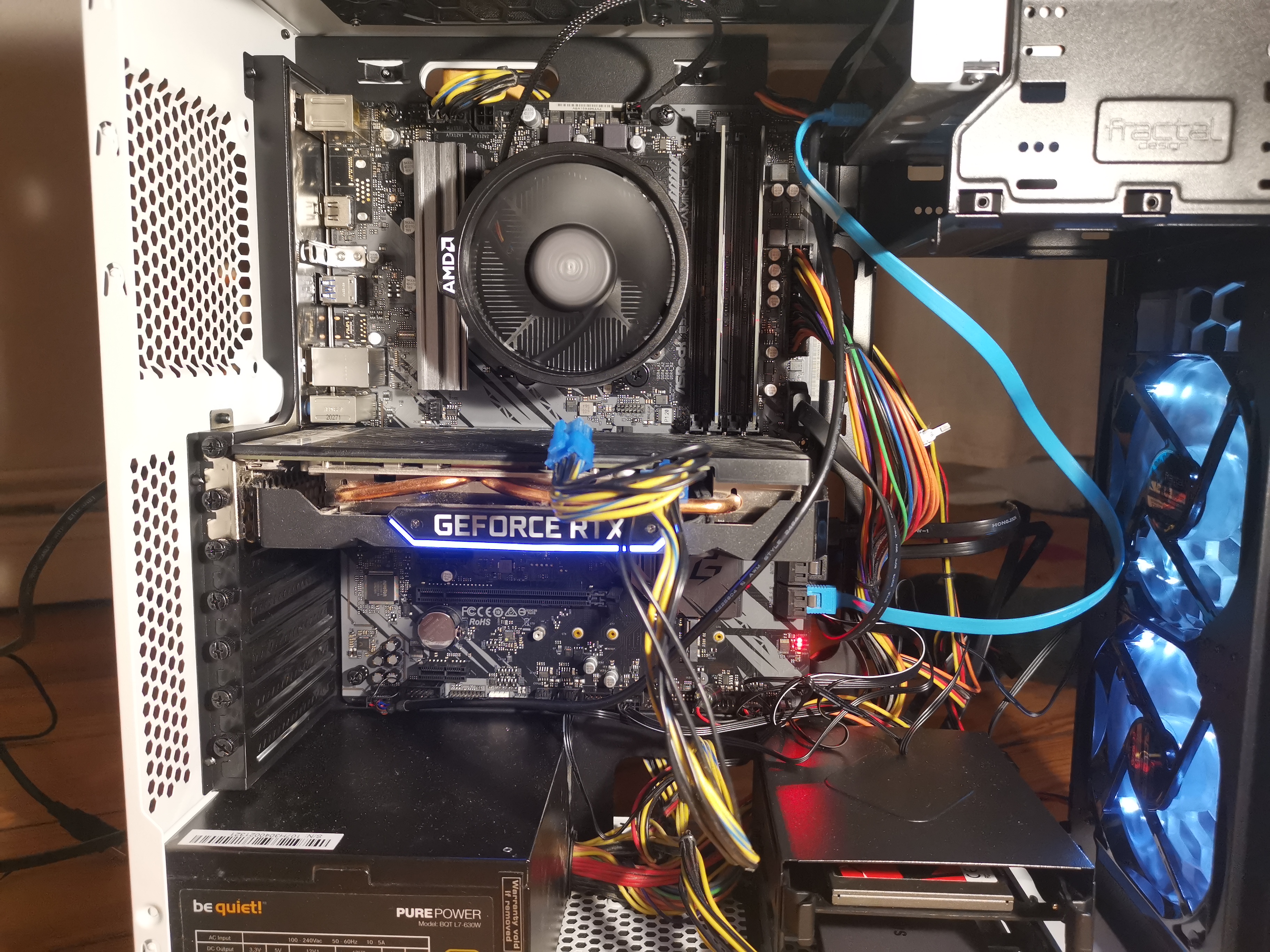

Es leuchtet was auf dem Bild, funktioniert es jetzt?
Reaktionen: Deathangel008 und ArthurLu
Ist jetzt alles an und angeschlossenen dennoch kein Bild... Die kabel sitzen auch alle, denen ich zumindest
