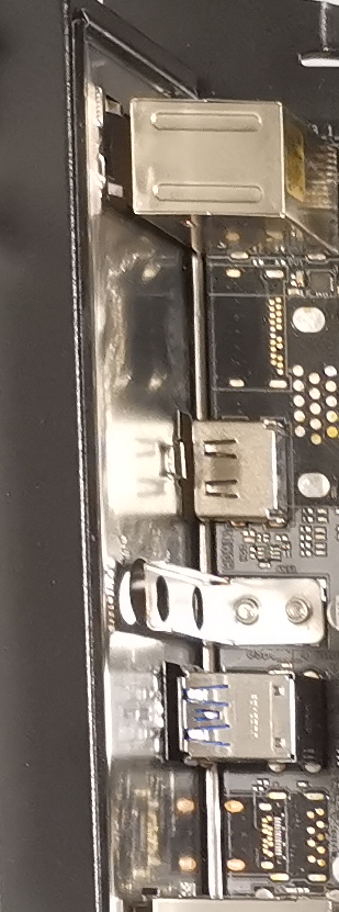

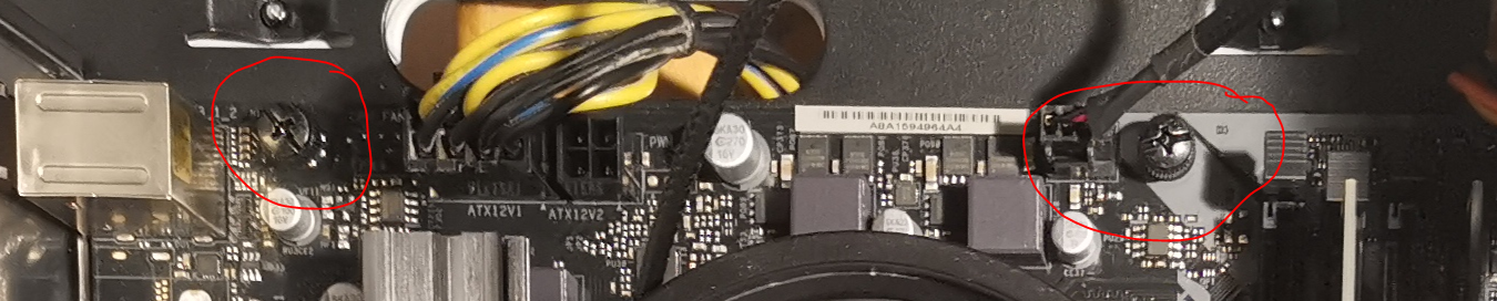

Warum hast du das Board mit RĂ€ndelschrauben festgemacht? Oo
Sind die Abstandhalter montiert? Auf dem Bild könnte man auch meinen, das Board liegt plan auf.
DafĂŒr sprechen auch die AbstĂ€nde hier hinten:
Hier fehlt bspw. auch eine Schraube:

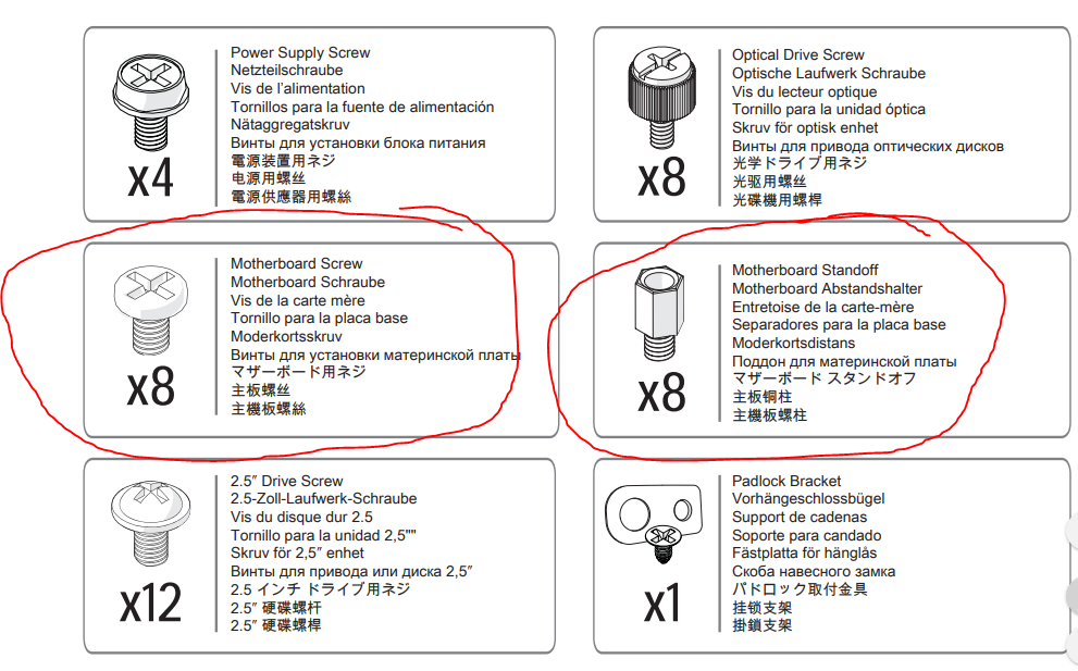

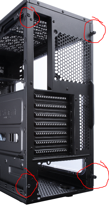

Mainboard immer mit den mitgelieferten Schrauben befestigen. Die sind mit dabei. Wenn du die wo anders verwendet hast, dann hast du einfach Mist gebaut, sagen wir's mal so. Die RÀndelschrauben gehören an's GehÀuse.

@ArthurLu nochmals: die beiden Schrauben die du da reingedreht hast, gehören zum GehÀuse an die Seitenteile.
In der Schachtel des Mainboards sind die Schrauben fĂŒr die Befestigung des Boards.
Du hast hier leider die falschen Teile genommen.
Wenn du nur noch diese hattest, dann sind die Schrauben fĂŒrs Mainboard sonst irgendwo.

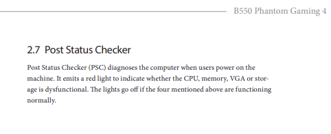

Unten rechts in der Ecke des Mainbords leuchtet etwas rot!

seit wann das?Captain Mumpitz schrieb:In der Schachtel des Mainboards sind die Schrauben fĂŒr die Befestigung des Boards.

@Deathangel008 die waren bei mir entweder beim Board oder beim Case verpackt ^^
Kam alles gleichzeitig, da verschwimmt vllt. die Erinnerung :B
Aber dabei sind sie definitiv, alles andere ist Quatsch.

echt? Dann hatte ich seit 25 Jahren wohl immer Pech mit den beigelegten Schrauben. Ich nehme immer die, die beim GehĂ€use beiliegen ;-) Trotzdem hat der Captain natĂŒrlich recht.. Die "Daumenschrauben" gehören da nicht hin..Captain Mumpitz schrieb:In der Schachtel des Mainboards sind die Schrauben fĂŒr die Befestigung des Boards.

@Captain Mumpitz in der Mitte vom Mainboard fehlen auch 3 Schrauben ...

BezĂŒglich der roten LED
