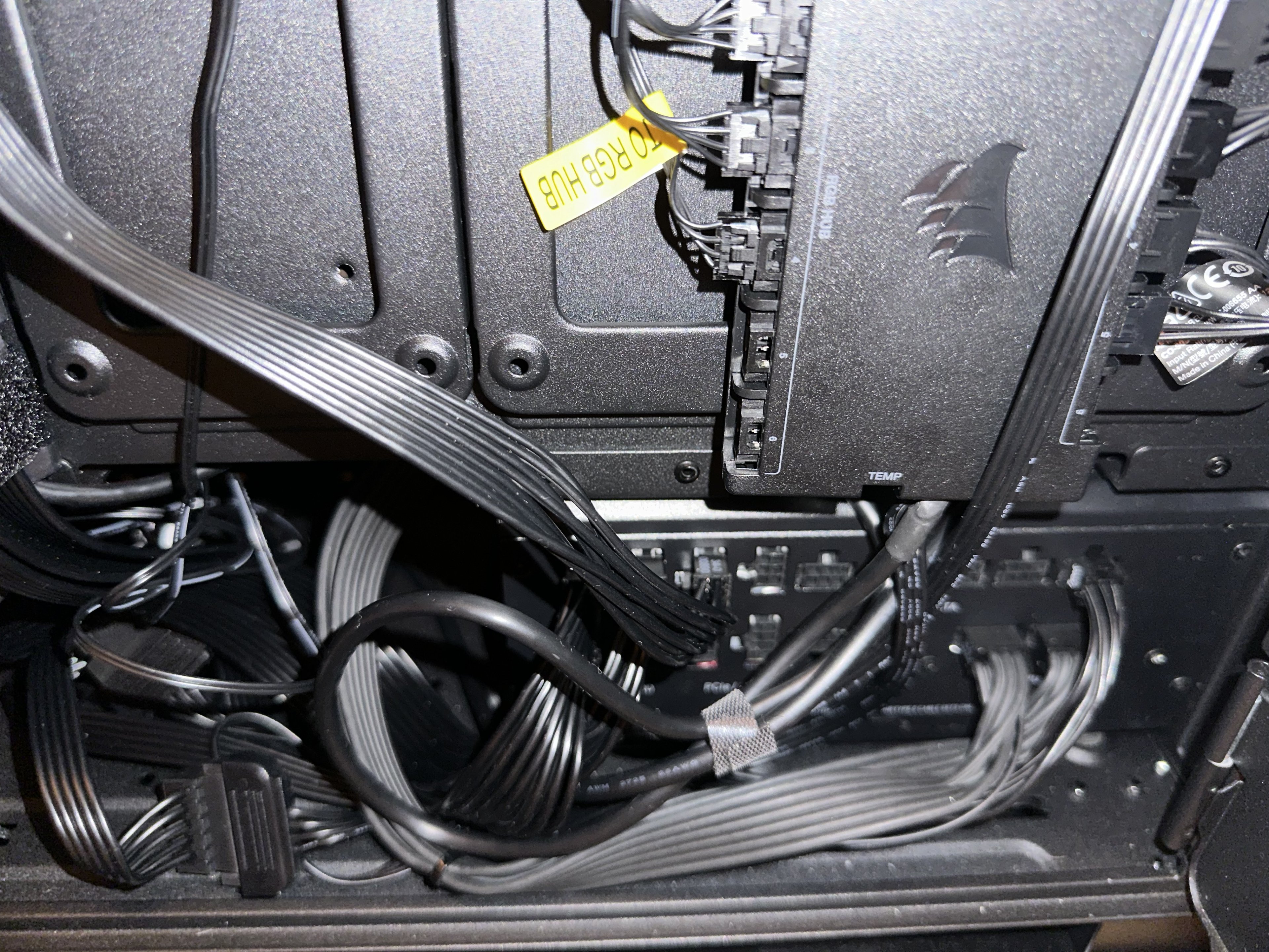

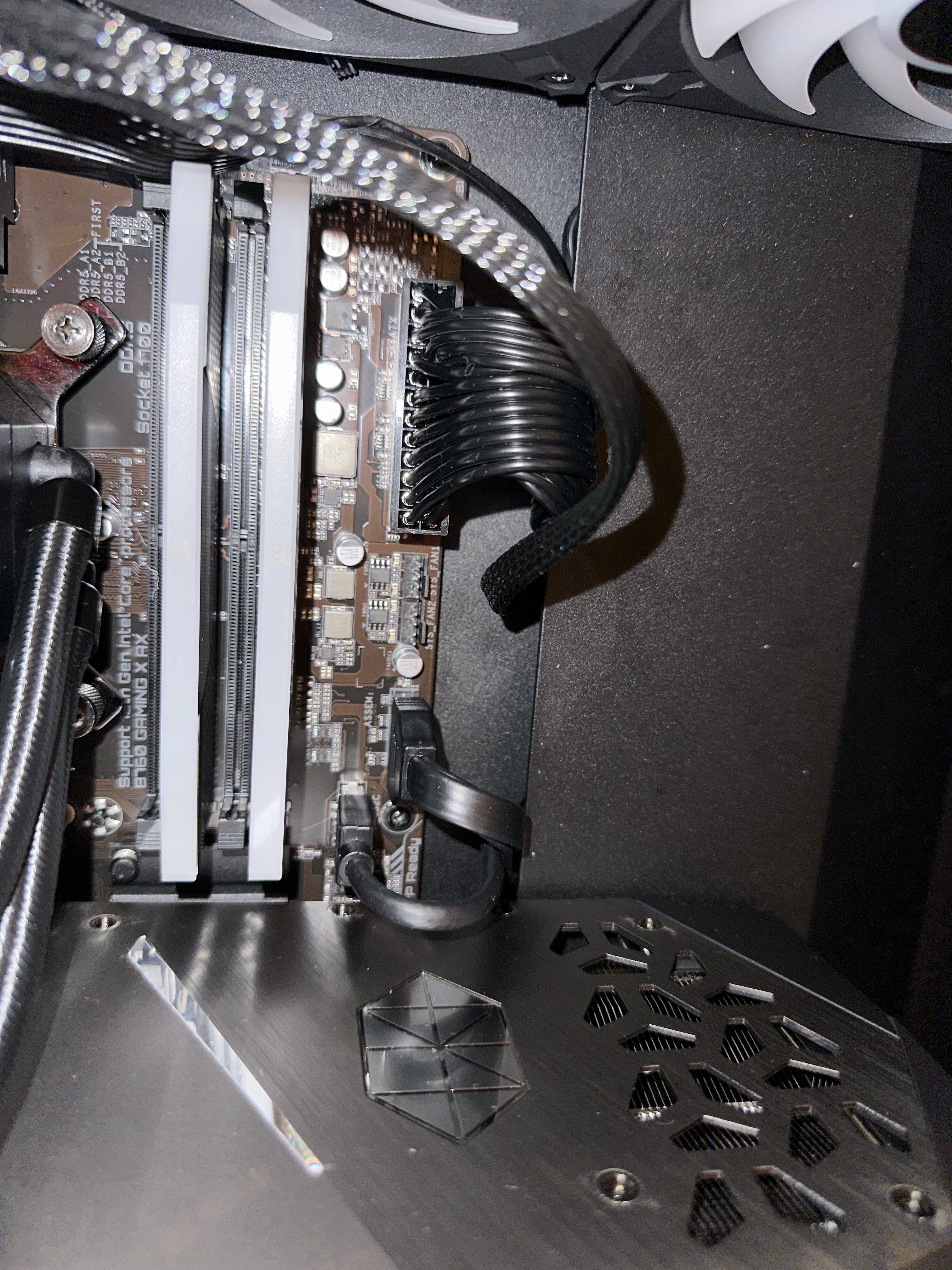

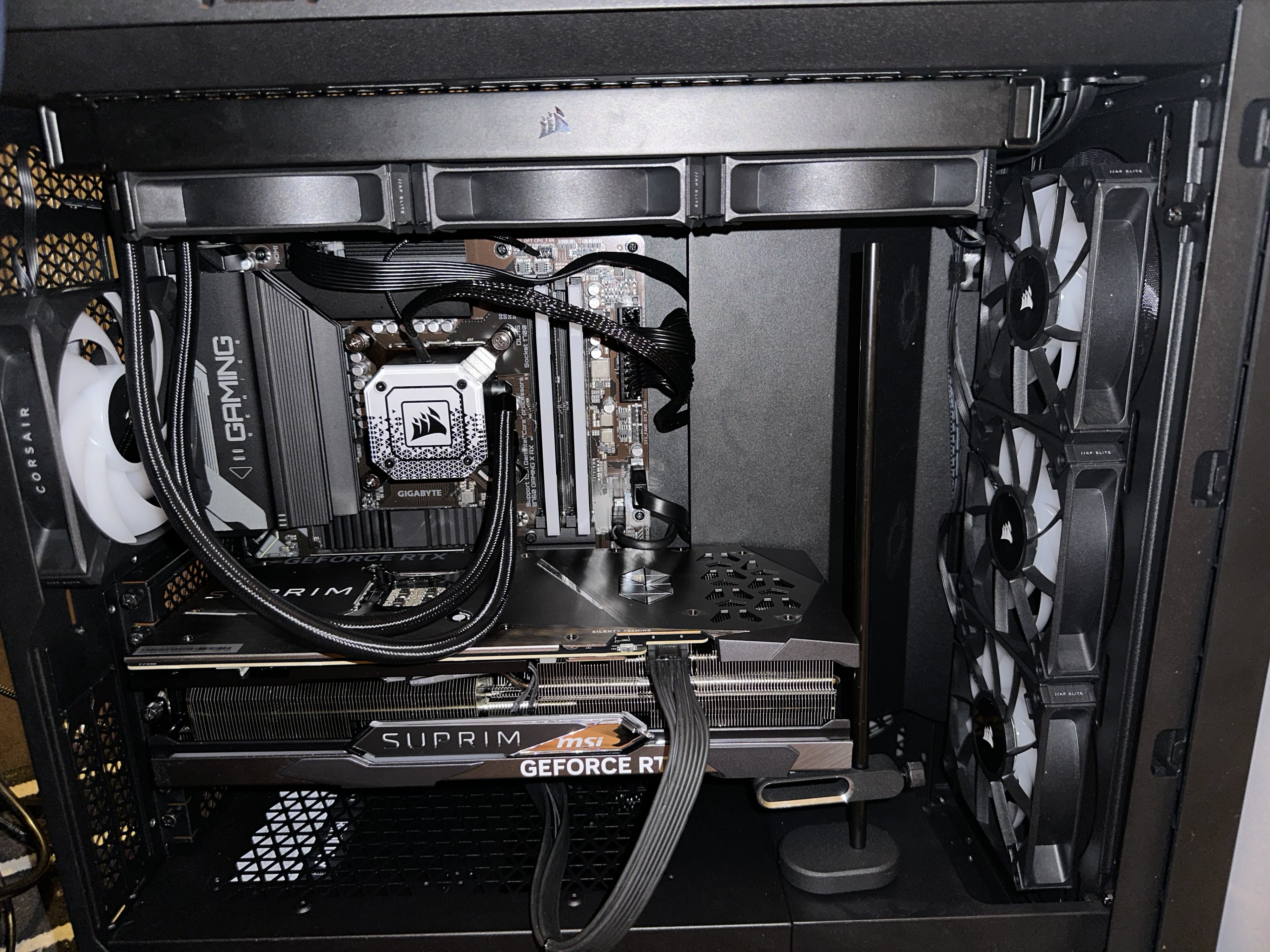

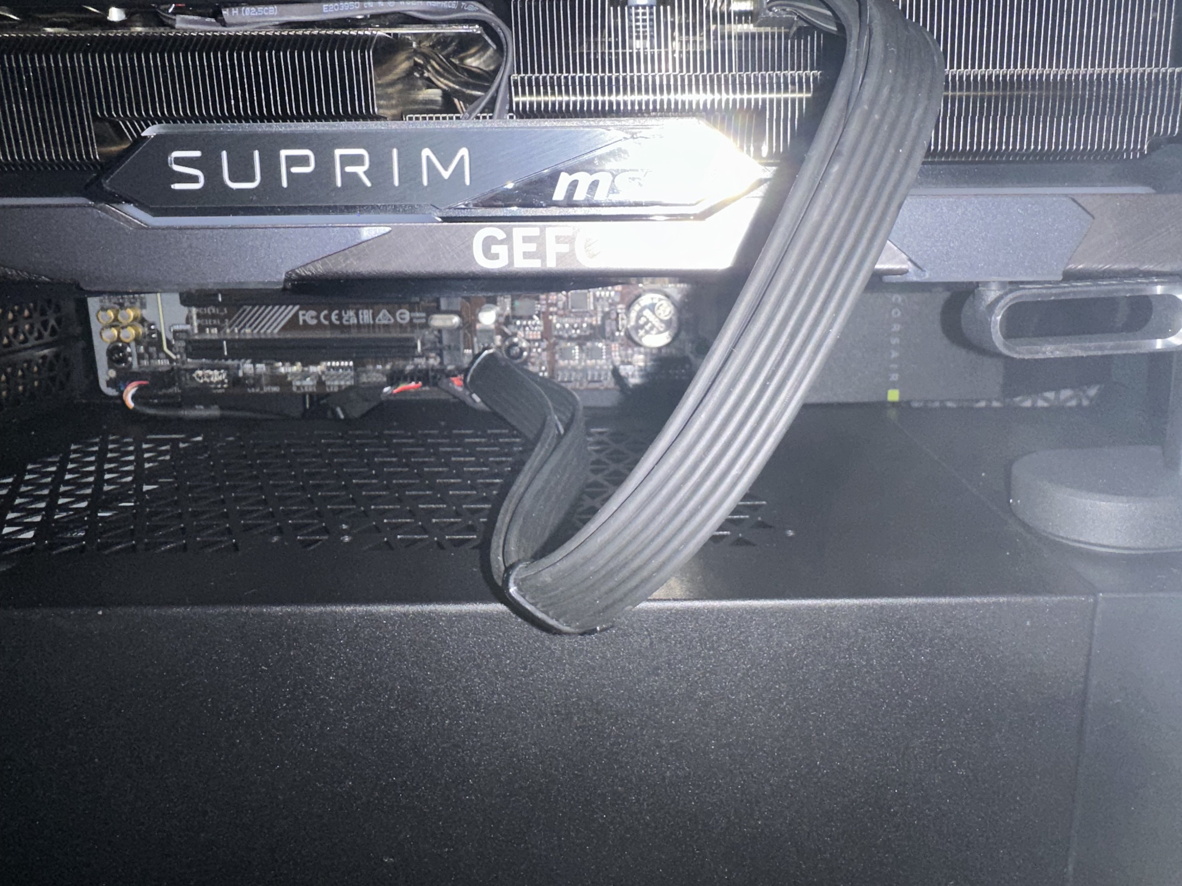

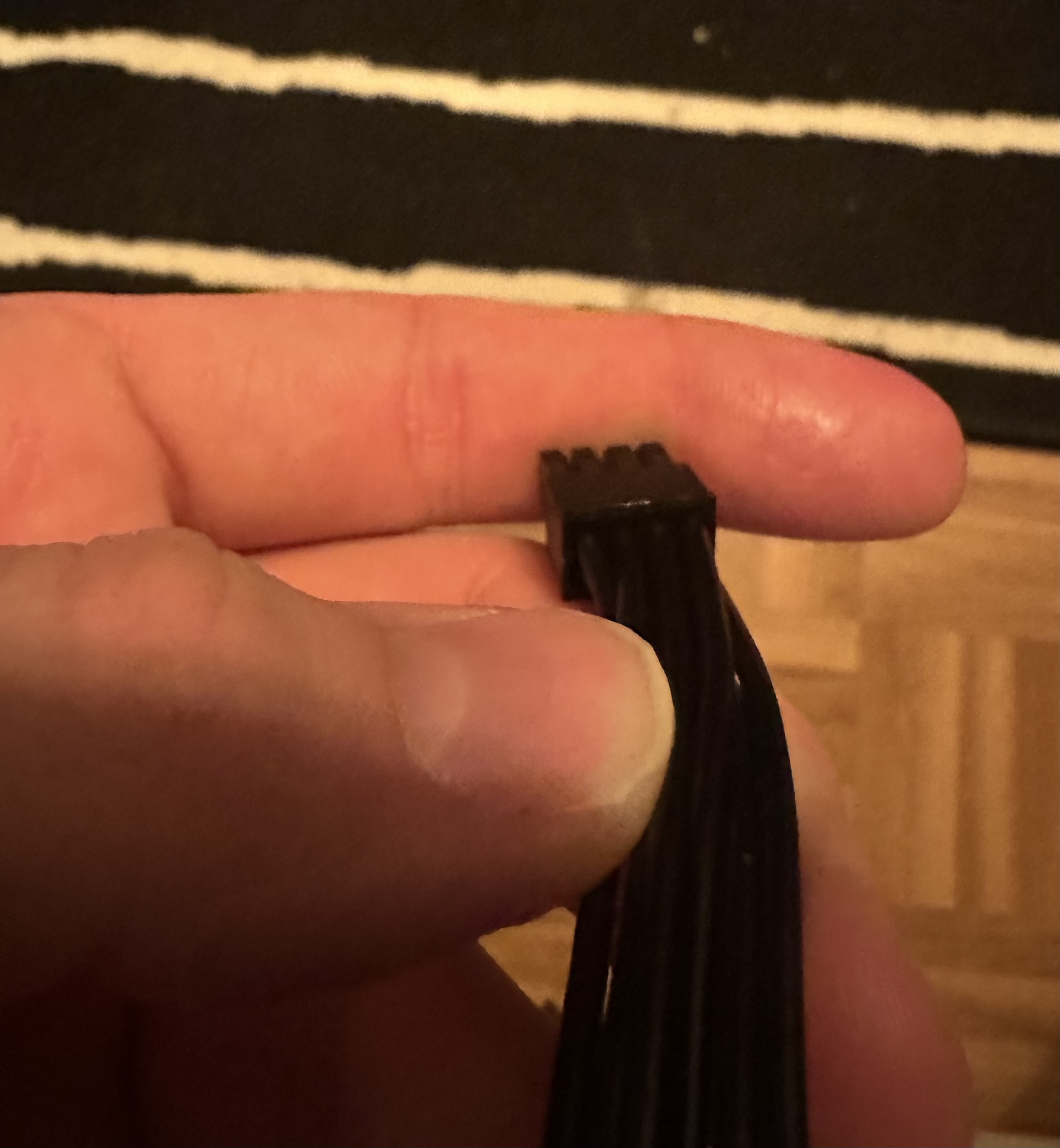

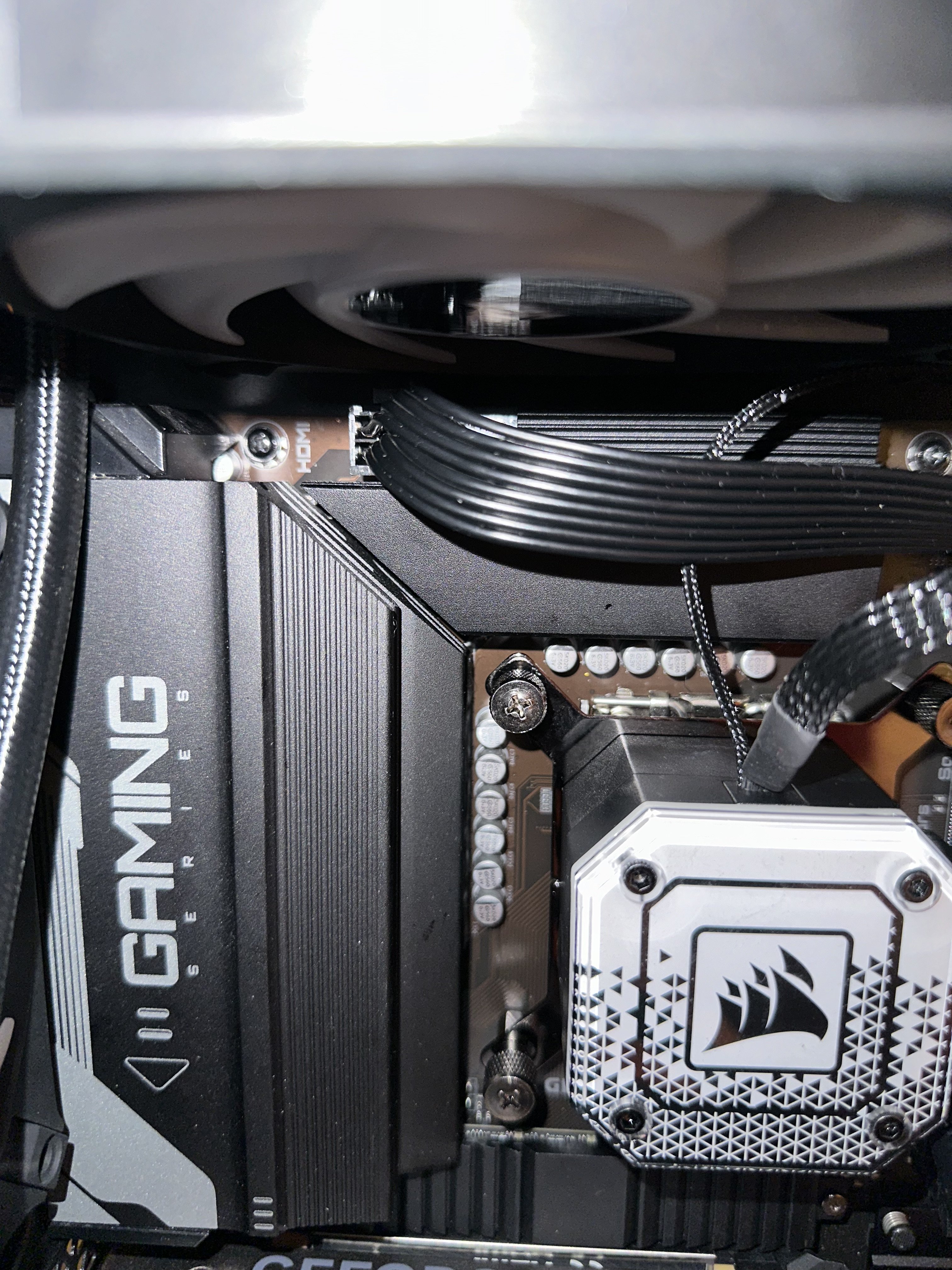

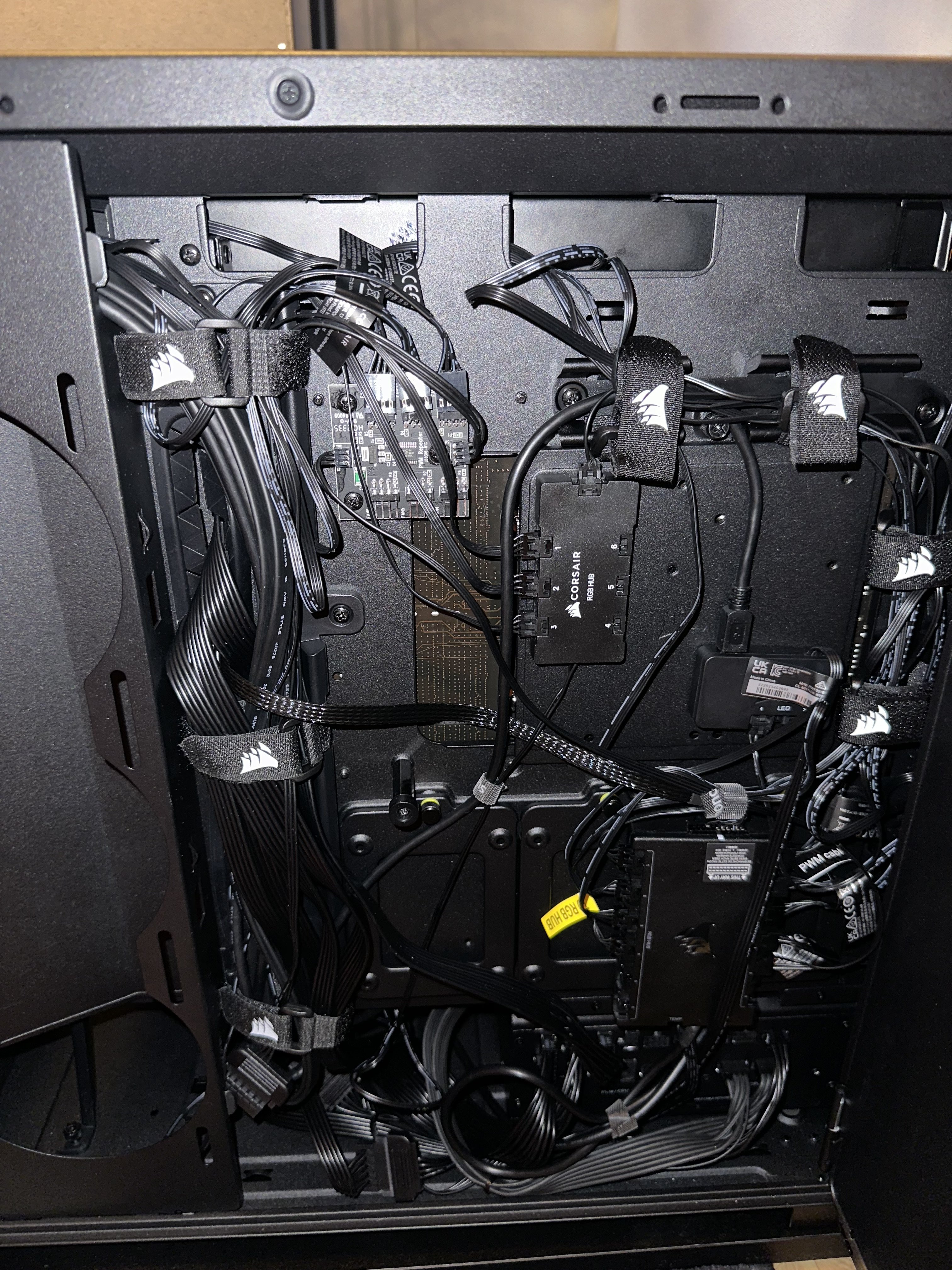

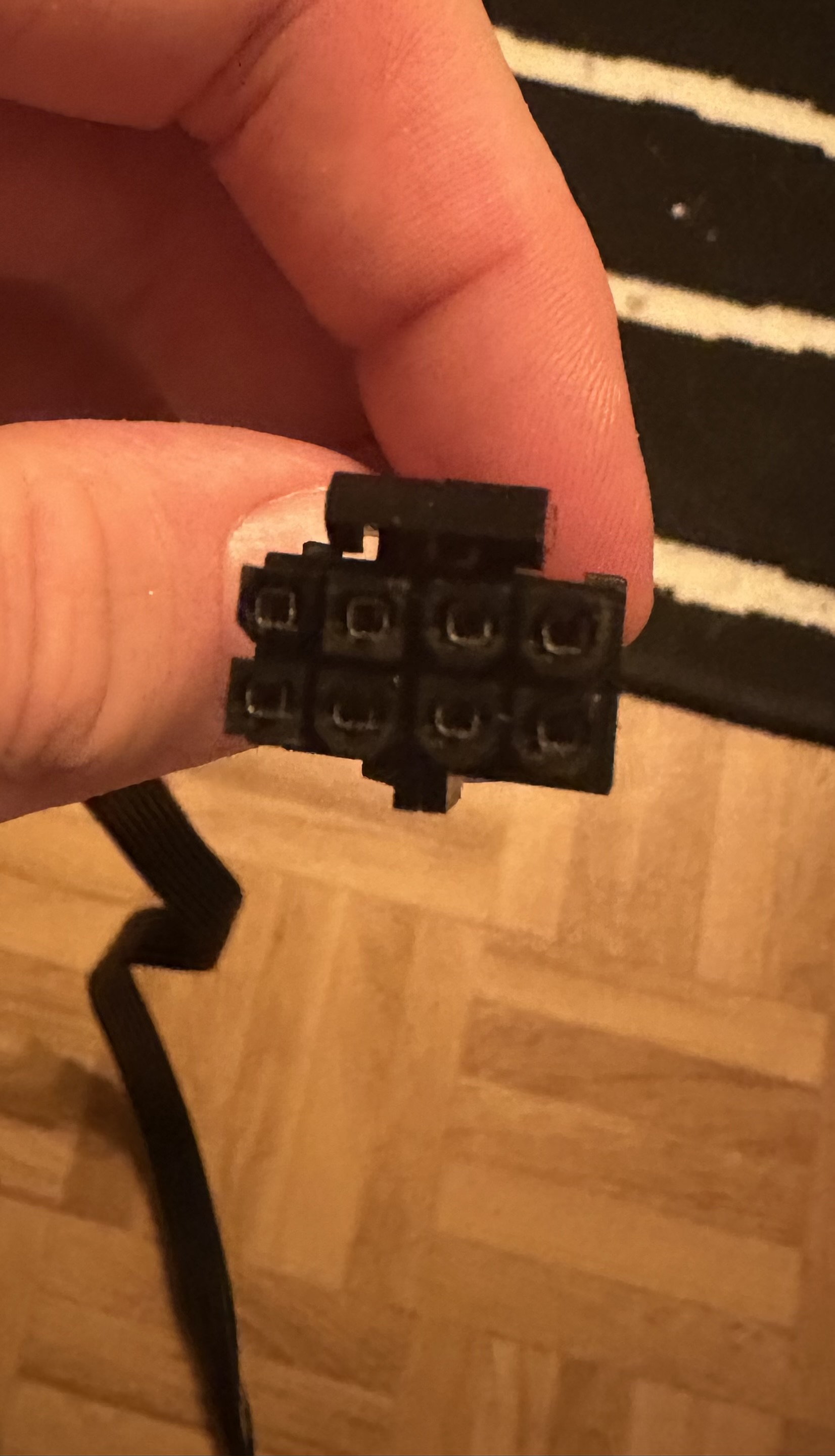

Bilder helfen oft um Fehler zu erkennen
Hey @Denniss danke für deine antwort, ja kann ich gerne nachreichen, hab die jetzt gerade aktuell gemacht und daher aktuell nur in ausgeschaltenen zustand, es ist aktuell noch das alte mainboard verbaut (gigabyte B760 Gaming x ax ddr5) daher stecken die pins zum ein und ausschalten nicht mehr drinnen da ich dieses board dann wieder austausche. Ich hoffe mein Kabelmanagmant schockt nicht, ist erst der 2 PC den ich gebaut habe. ;D

so Mainboard und CPU hast du mit dem alten PC schon getauscht und hat nicht geholfen? Kannst ja noch den das alte Netzteil zum Testen nehmen falls vorhanden und den alten RAM.
Reaktionen: Dampfkouper
@pas06 Danke @pas06 für deine antwort, ja also die RAM hab ich auch bereits getestet die sind auch nicht schuld. Ja wäre sonst noch die nächste möglichkeit, oder ich hätte eben getestet ob die aio schuld ist.

Das einzige was mir jetzt beim schnellen drüberschauen aufgefallen ist auf Bild 5 sieht man das einer der Ramriegel nich richtig im Slot eingerastet ist.
Reaktionen: Dampfkouper, DJMadMax und m3rch3r
Danke @Weasel0815 für deine antwort, oh ja stimmt hab ich direkt mal behoben aber leider bleibt der Fehler trotzdem weiterhin bestehen.
Alles ausbauen, auf einem isolierenden Untergrund nur das aller nötigste am Mainboard. Keine NVME, nur einen RAM Riegel, kleinste Grafikkarte wenn vorhanden, keine USB Geräte. Und: Dem BIOS mindestens 5 Minuten Zeit einräumen um den Speicher zu identifizieren.

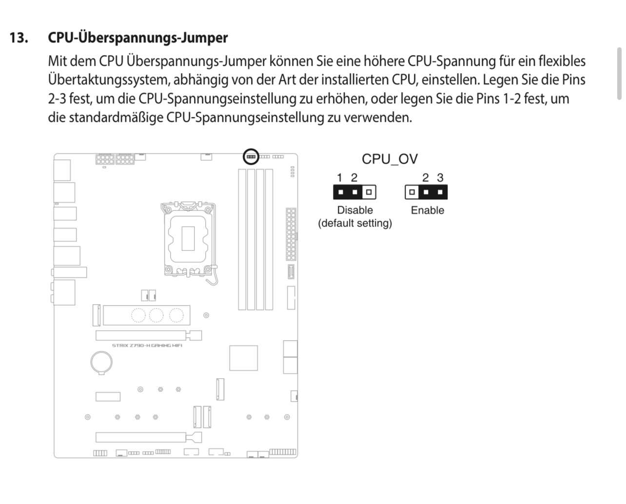

Sieht es auf dem Foto nur für mich so aus, als wäre kein Jumper gesetzt?
Ich weiß nicht, wie das Mainboard dann reagiert, aber einen Blick ist es wert.
Edit: ach ist ja noch das Gigabyte verbaut. Vergiss es wieder 😁

@Dampfkouper
Du sollst alle Kabel vom Mainboard abziehen, damit man die Fehlerquelle eingrenzen kann.
Dein Problem geht erstmal vom Mainboard bzw. den Hauptkomponenten aus und nicht vom Controller oder etwas anderem nebensächlichem, schließlich bootet dein MB deinen PC und nicht der Controller.
Deshalb erstmal alles auf 0 und nur das Notwendigste anschließen.
