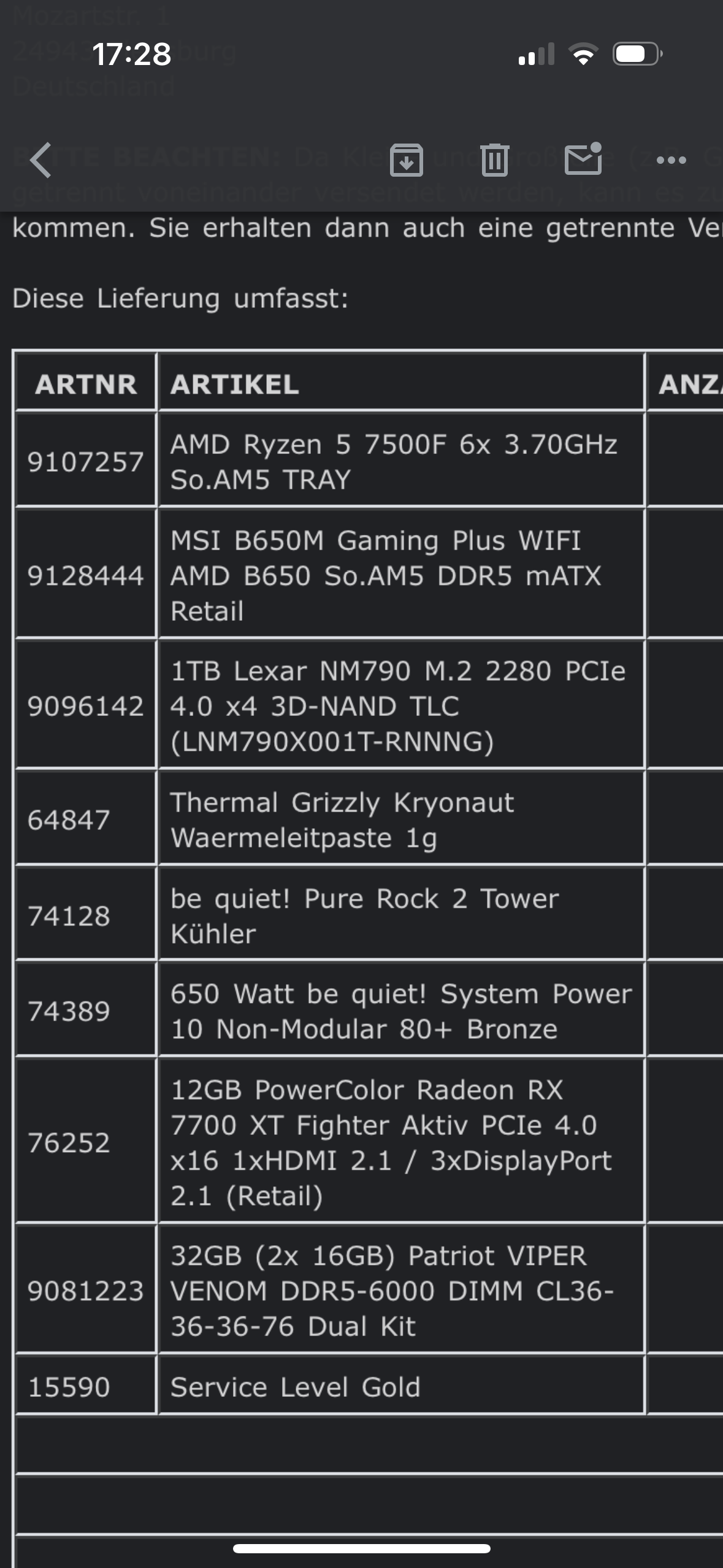

Moin, habe mir einen neuen PC zugelegt, vorab einmal die Komponenten:

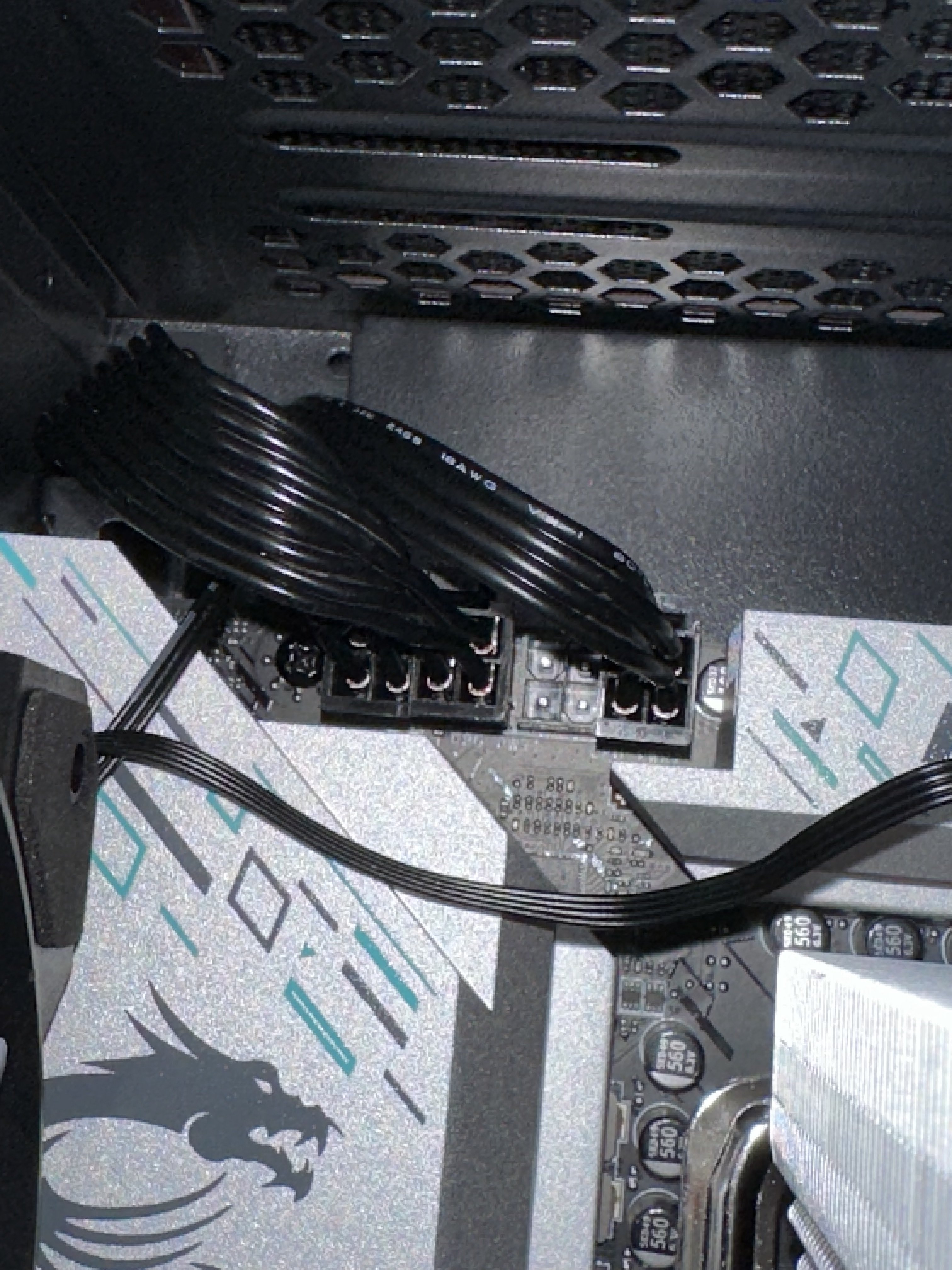

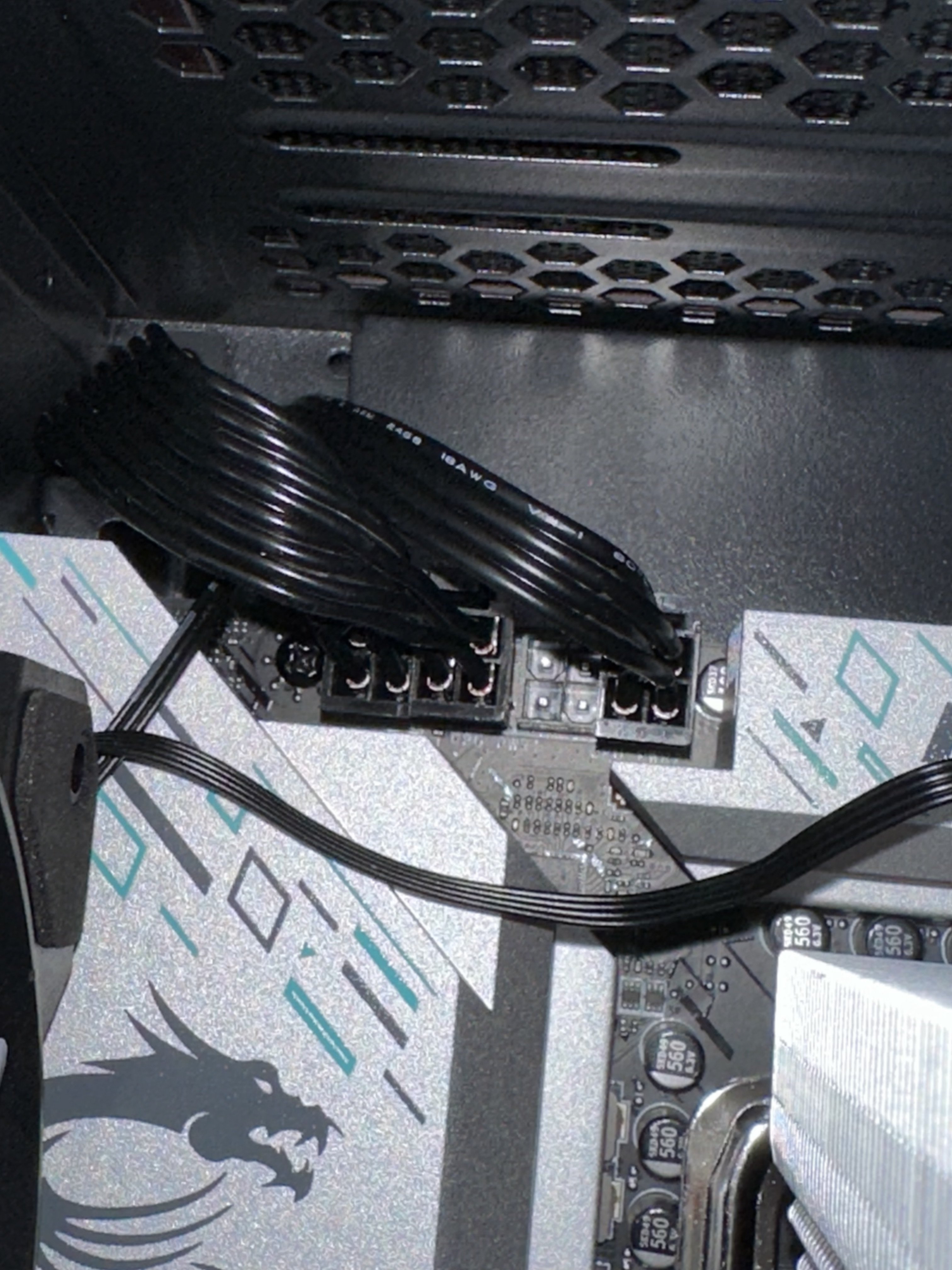

Was allerdings komisch ist, ist dass mein Netzteil CPU Kabel nur 12 Pins hat und mein Mainboard 16.
Habe die 12 angeschlossen, hatte das Problem vorher aber noch nie. Könnte das das Problem sein?

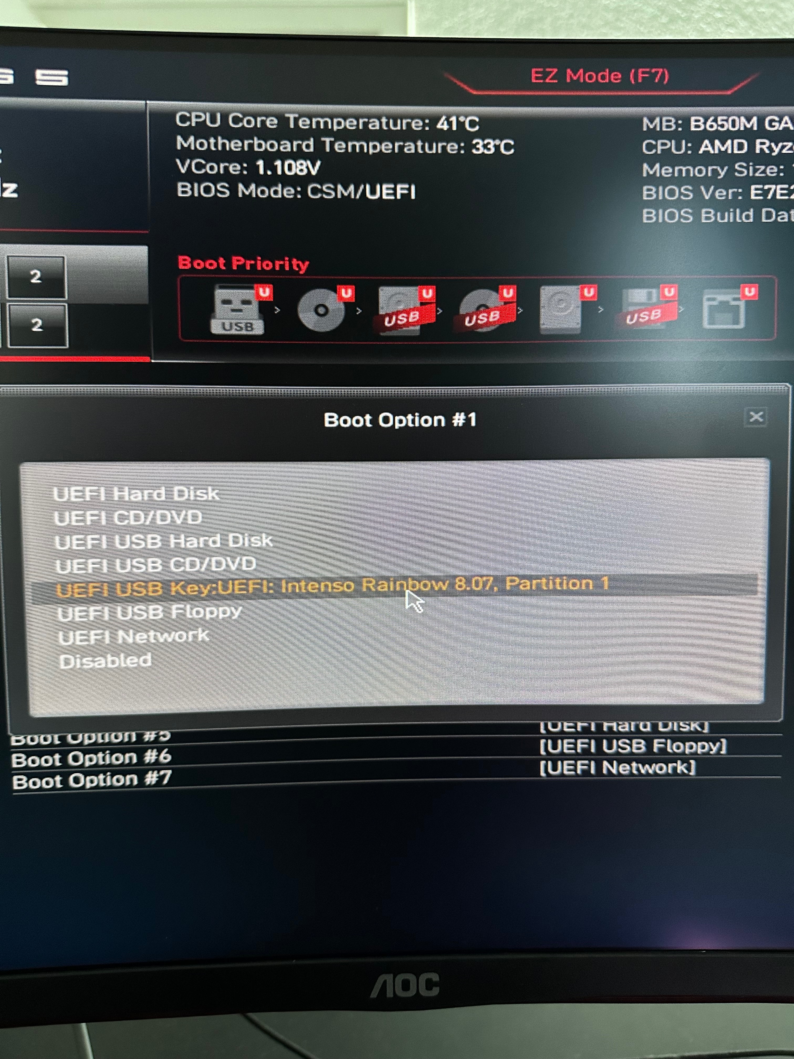

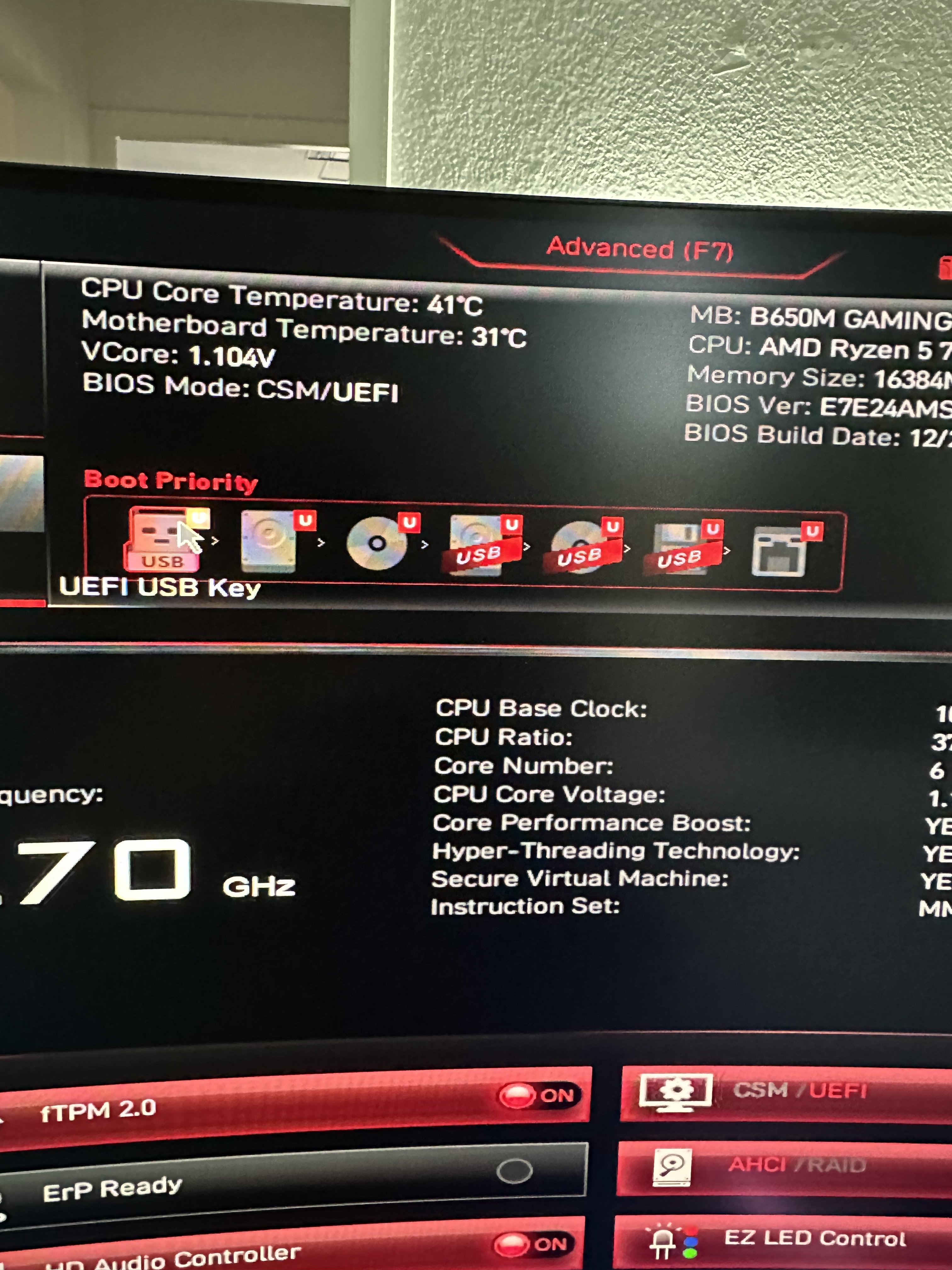

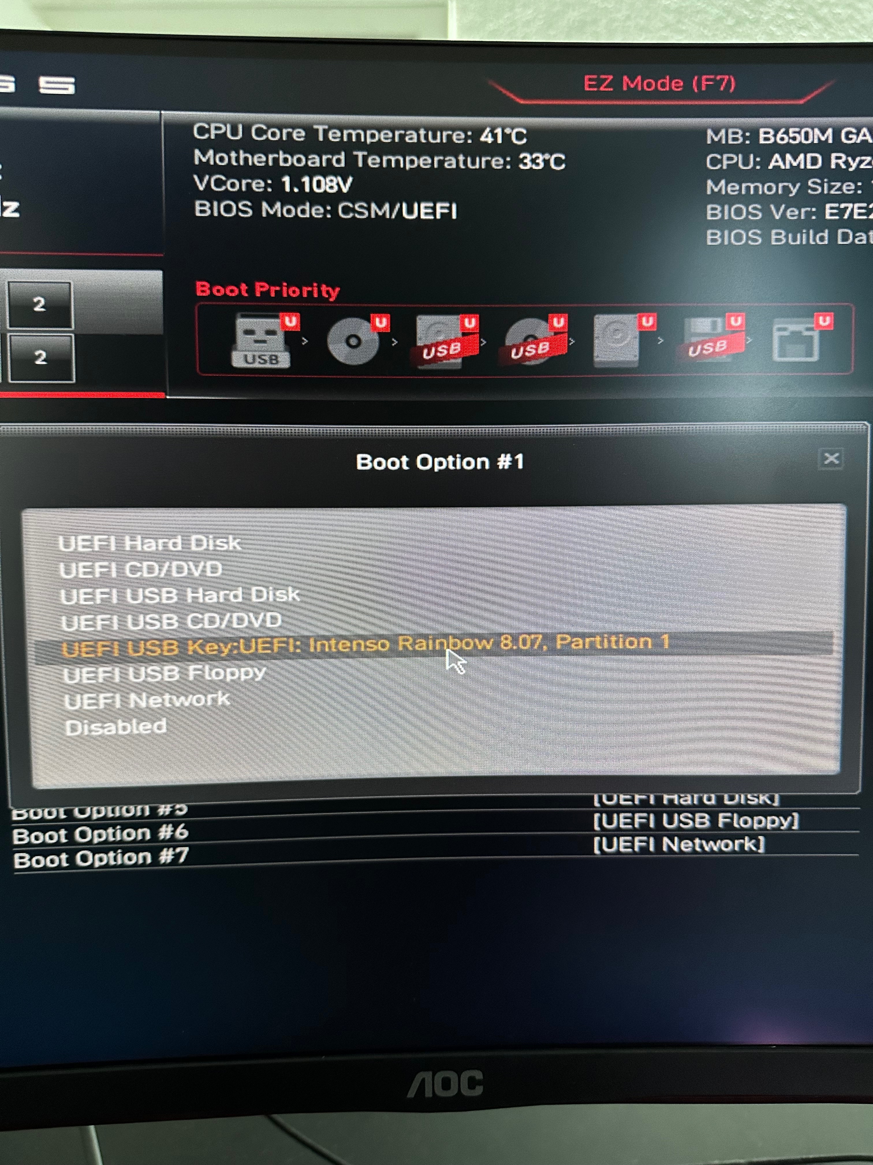

Mal ein Bild der Bootreihenfolge posten, wird der Stick zweimal angezeigt ?? (einmal mit UEFI in der Bezeichnung einmal ohne).
Reaktionen: kartoffelpü
Bootreihenfolge muss man eigentlich nicht ändern, sondern einfach nach dem Anschalten F11 mehrmals drücken um in die Bootauswahl zu kommen. Und dass man den Eintrag für den Stick mit UEFI nehmen muss (sofern es mehrere gibt), hat Tom-S ja schon gerade geschrieben

Du brauchst eigentlich nur einmal 8pin.
Du hast aber gerade 12pin eingesteckt. Nimm den rechten 4pin mal raus

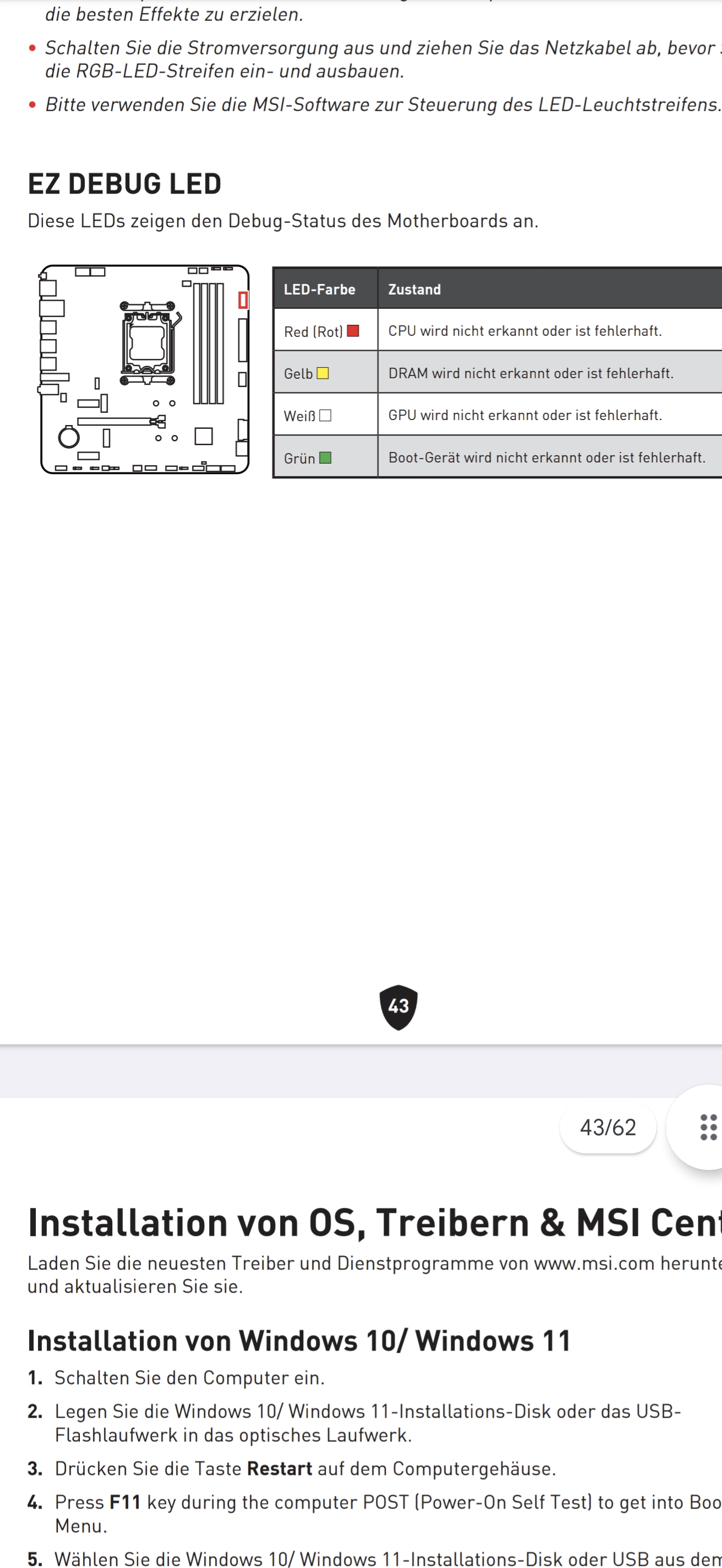

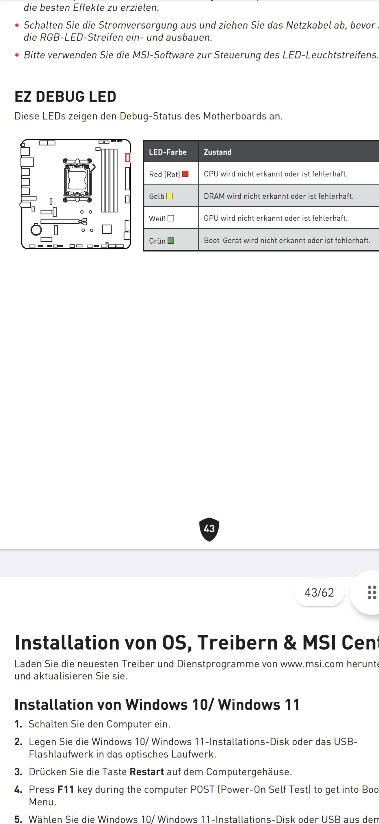

Dein Handbuch spuckt übrigens das hier aus:
Also nochmal bitte alles auf richtigen Sitz prüfen

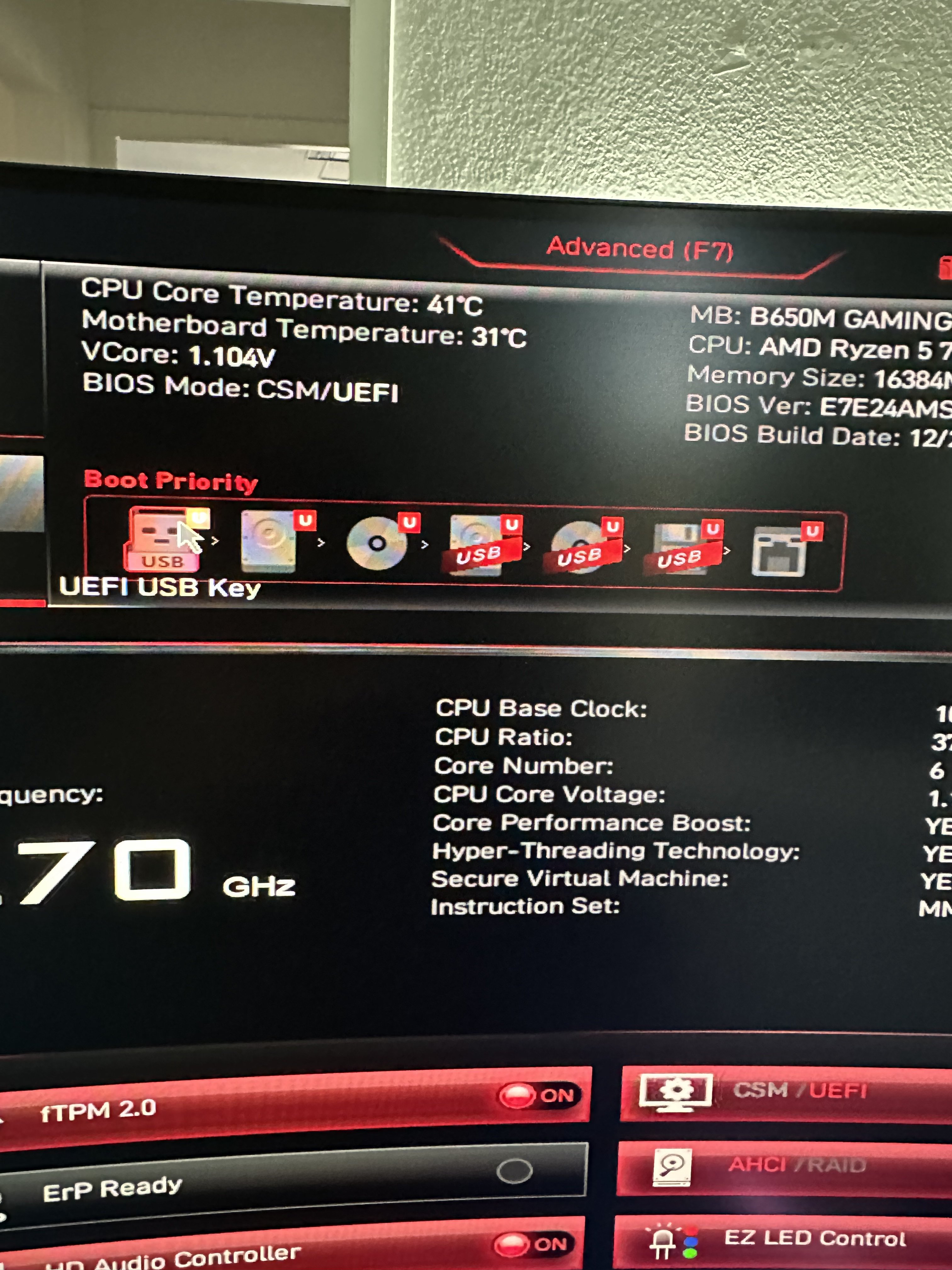

Ich würd den BIOS Mode mal von CSM/UEFI auf UEFI stellen. Sowas sollte heutzutage doch eigentlich auch Standardeinstellung sein, oder etwa nicht?
@kartoffelpü Wenn ich mal wieder ins Bios kommen könnte..
das ist tatsächlich auf UEFI, das ist dick gedruckt, zu CSM kann man dann switchen
