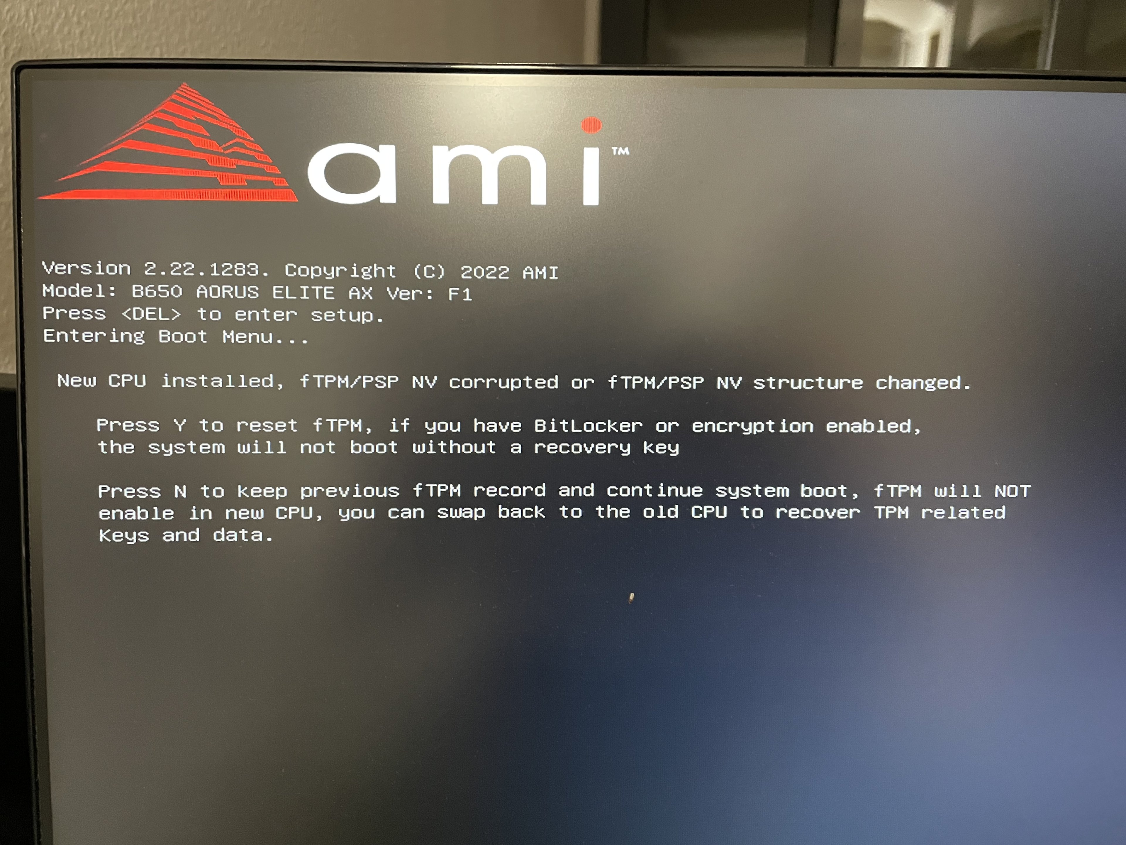

Okey, jetzt ging das Bild an und es leuchtet die VGA LED.
Zudem zeigt er folgendes Bild

Drücke bei einer Deutschen Tastatur Z (Soll y sein) dann läuft alles
Reaktionen: Pedro25
