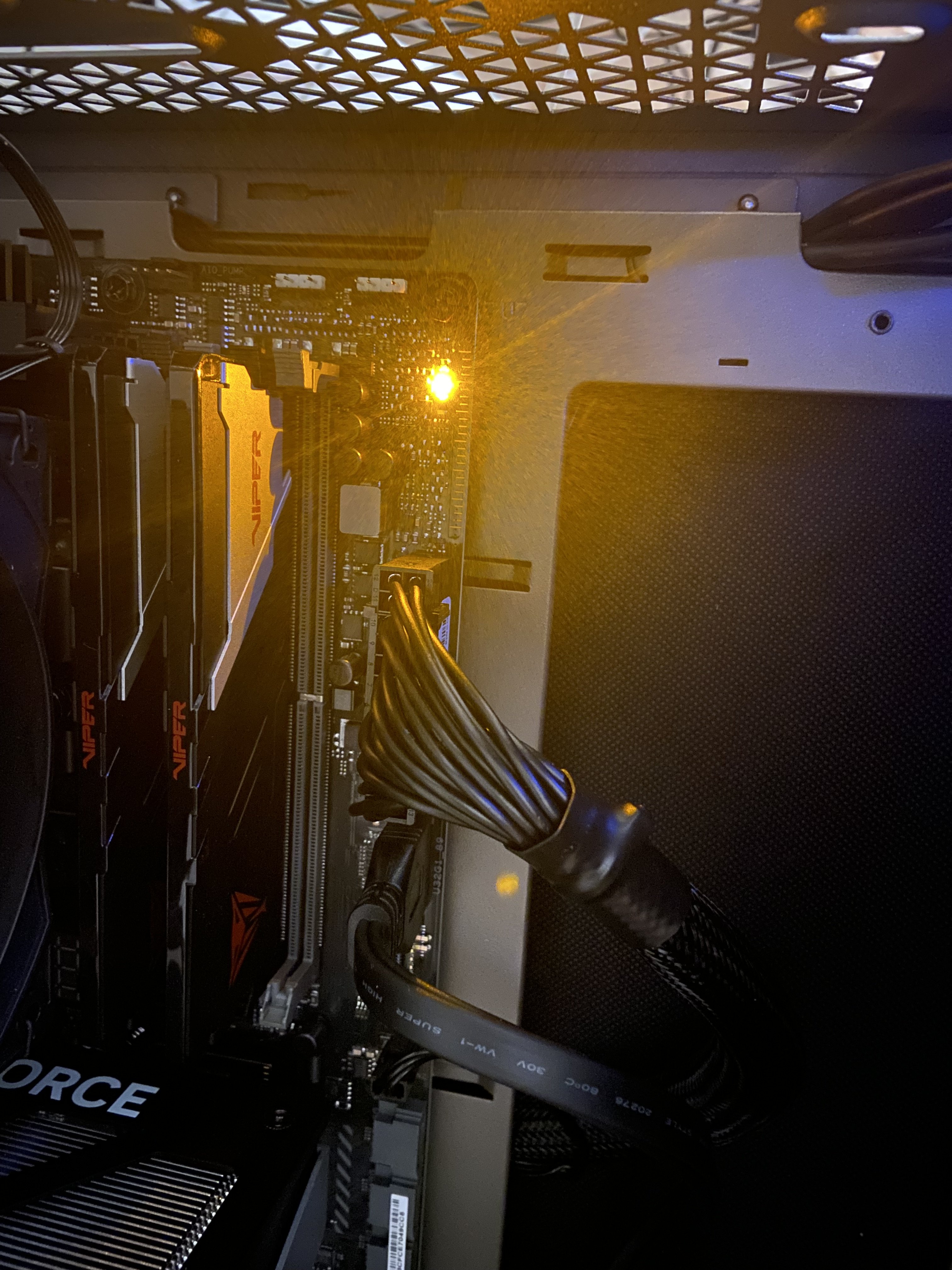

Nach dem Zusammenbauen, habe ich meinen neuen PC eingeschaltet und dabei festgestellt, dass der Monitor kein Signal hat.
Lüfter laufen alle, allerdings leuchtet die DRAM Kontrollleuchte auf.
Dachte ich okay, ich schaue mal im Netz woran es liegen könnte.
Meine bisherigen Bemühungen waren:
  • RAM Riegel umgesteckt bzw. in verschiedenen Konstellationen probiert -> leider nicht geholfen
  • BIOS Update auf USB Stick gepackt und BIOS Flash Update am MB installiert -> leider auch nicht geholfen
Jetzt weiß ich leider nicht was ich noch machen könnte. Das einzige was mir durch den Kopf geht, irgendwas stimmt nicht mit dem MB und ich muss es leider tauschen oder irgendwas stimmt nicht mit den RAM Riegeln und die müssten einmal getauscht zurück.
Bin über jeden Ratschlag erfreut und vielen Dank schonmal.

Hier sind noch Bilder.

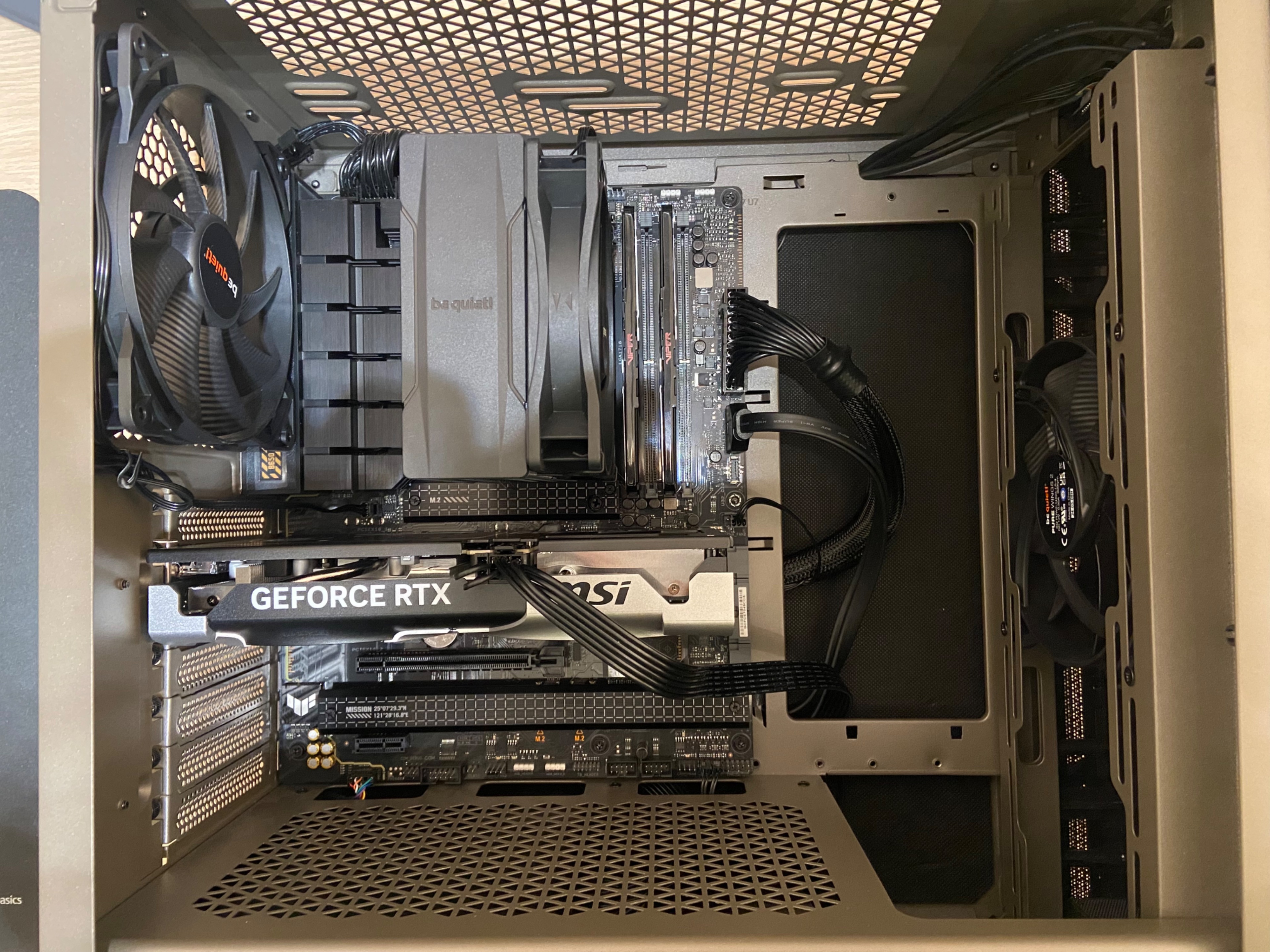

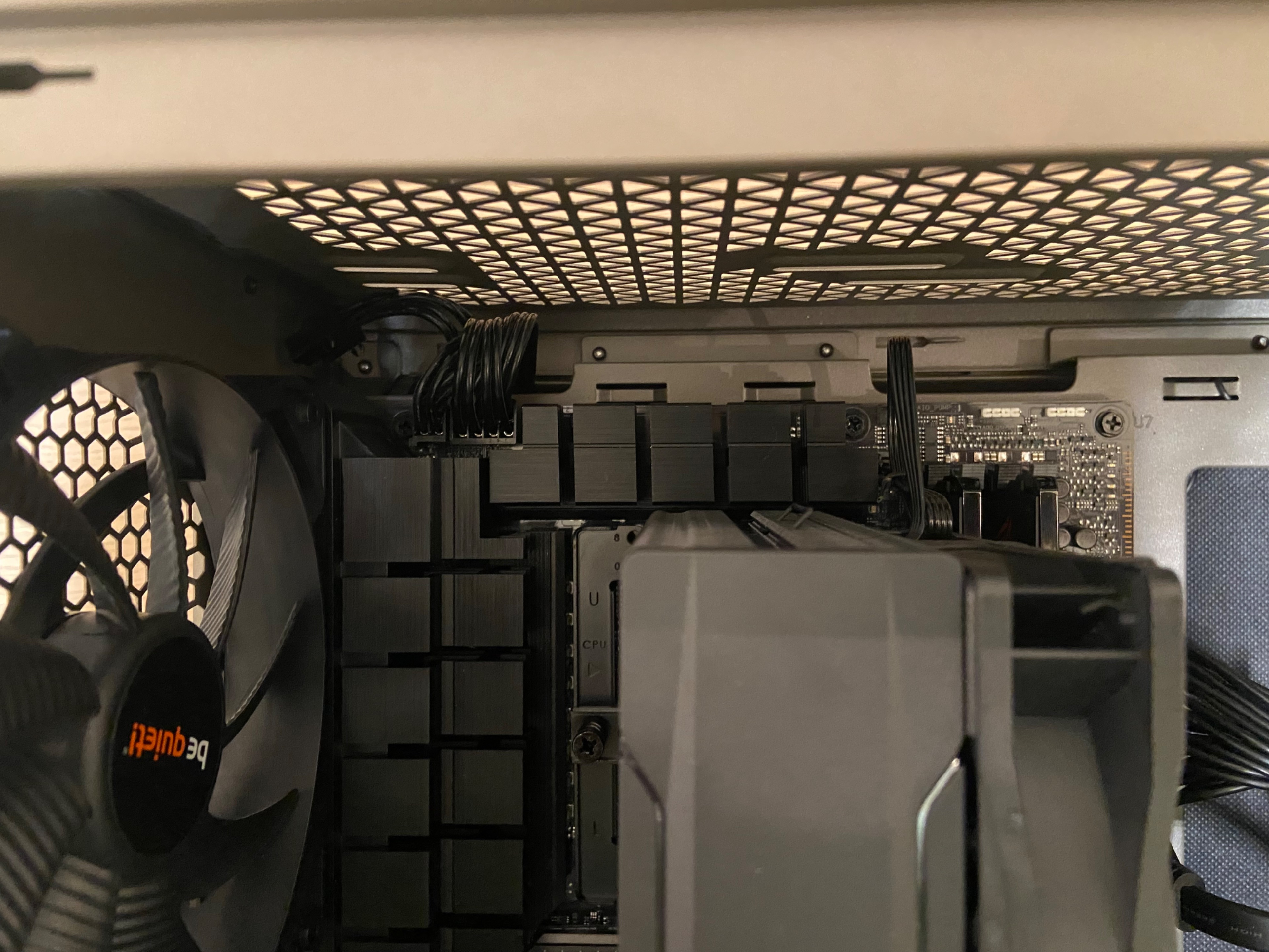

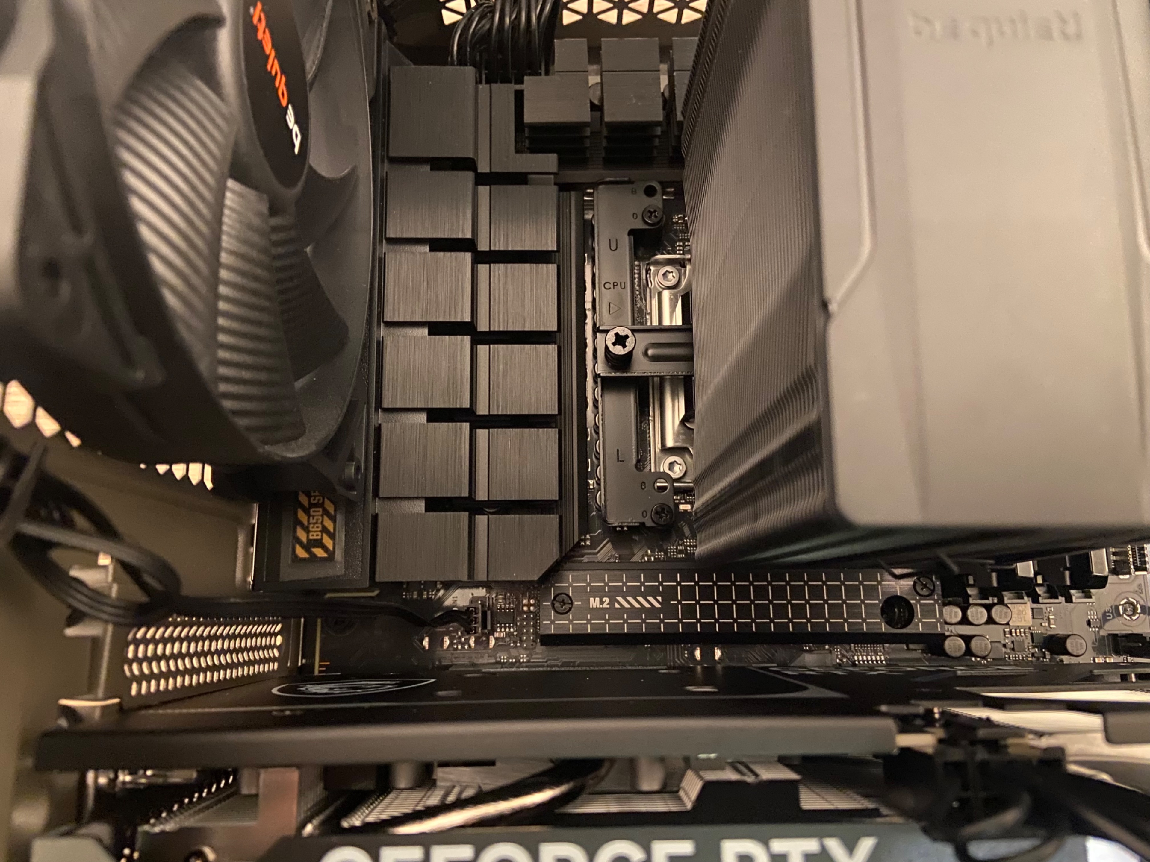

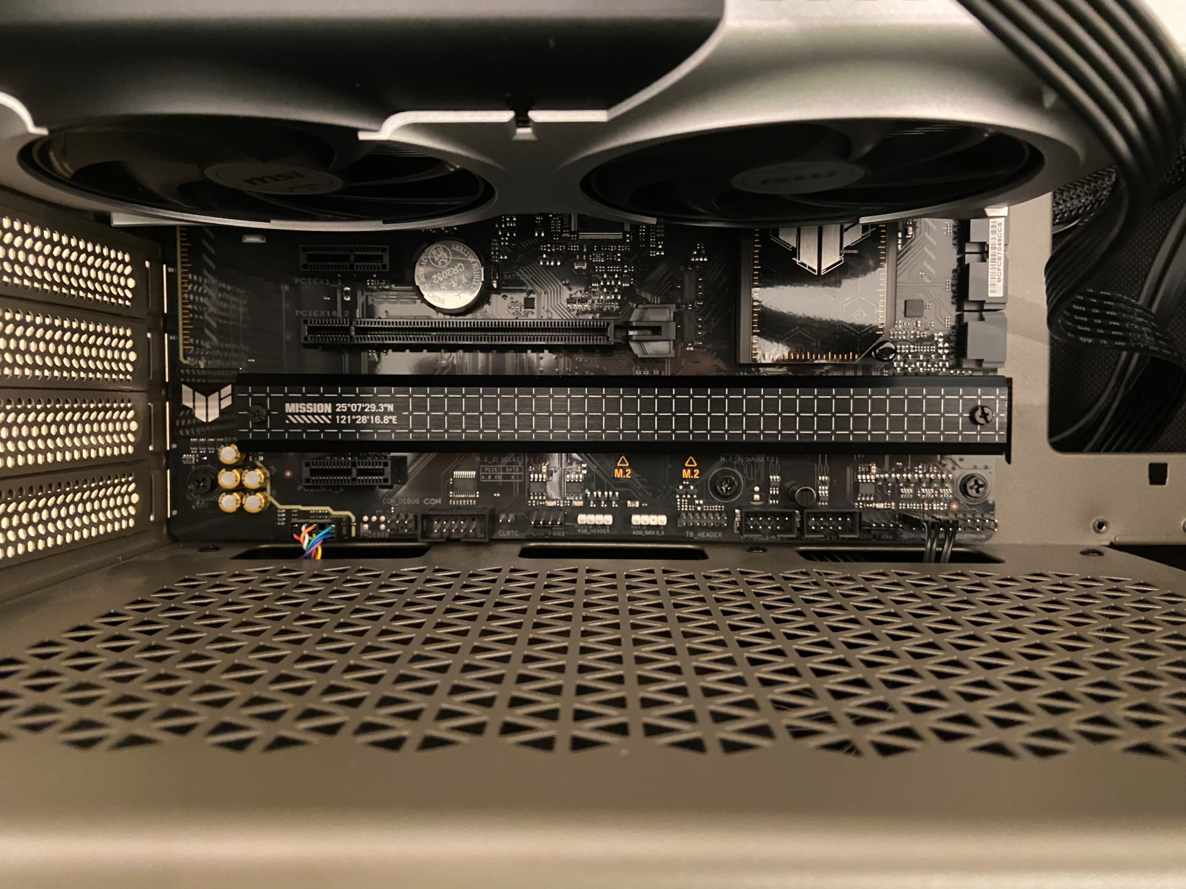

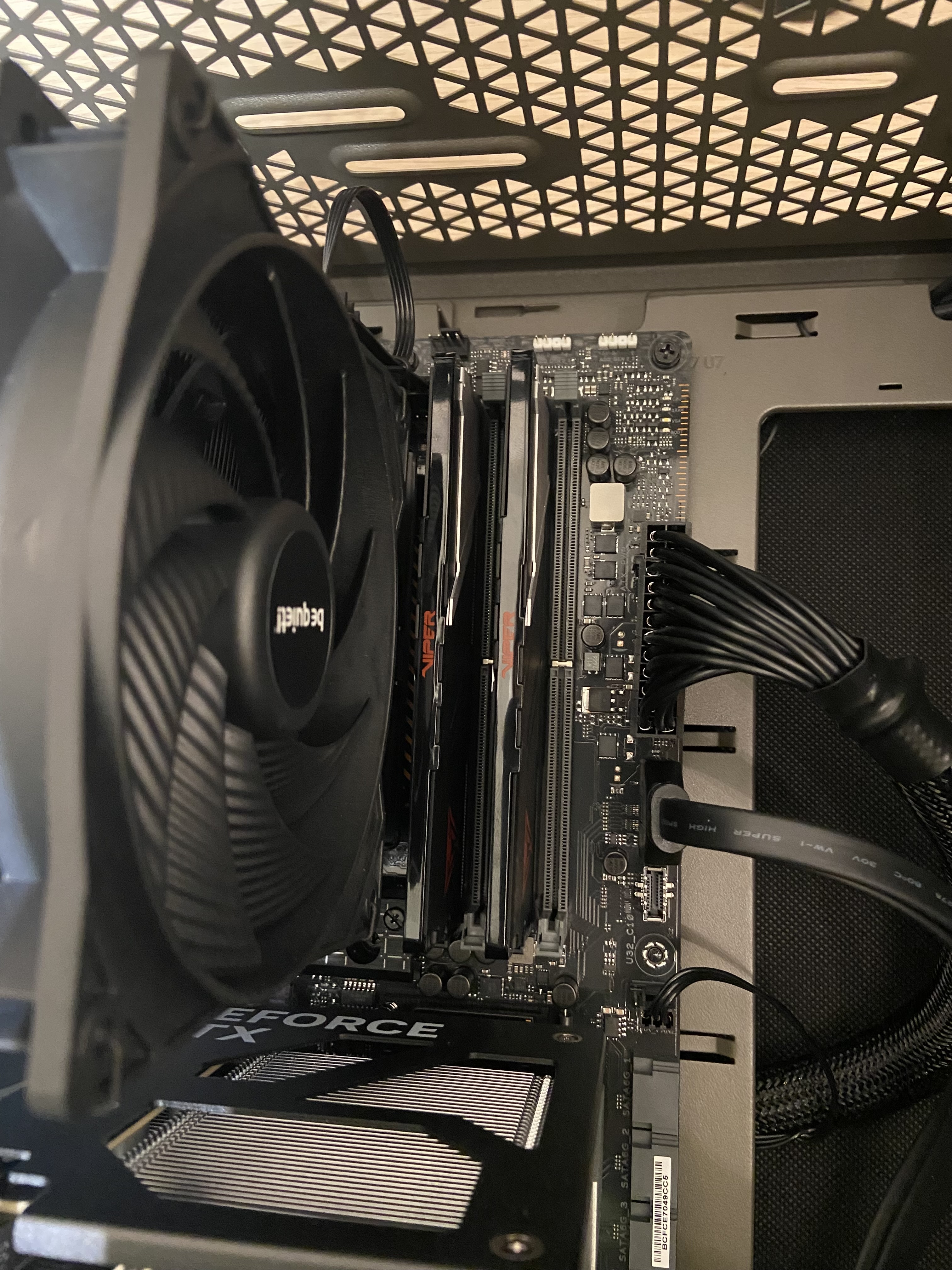

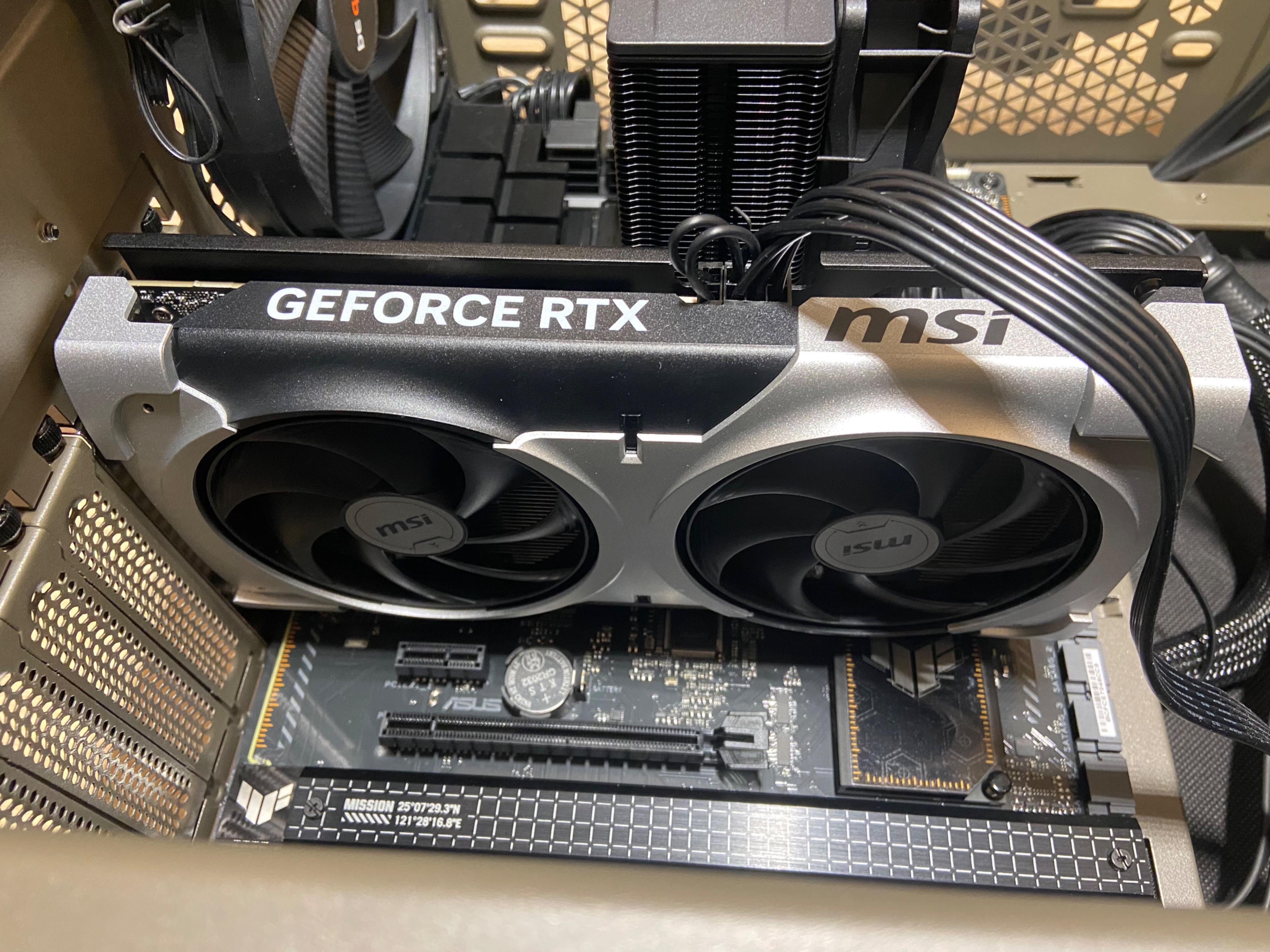

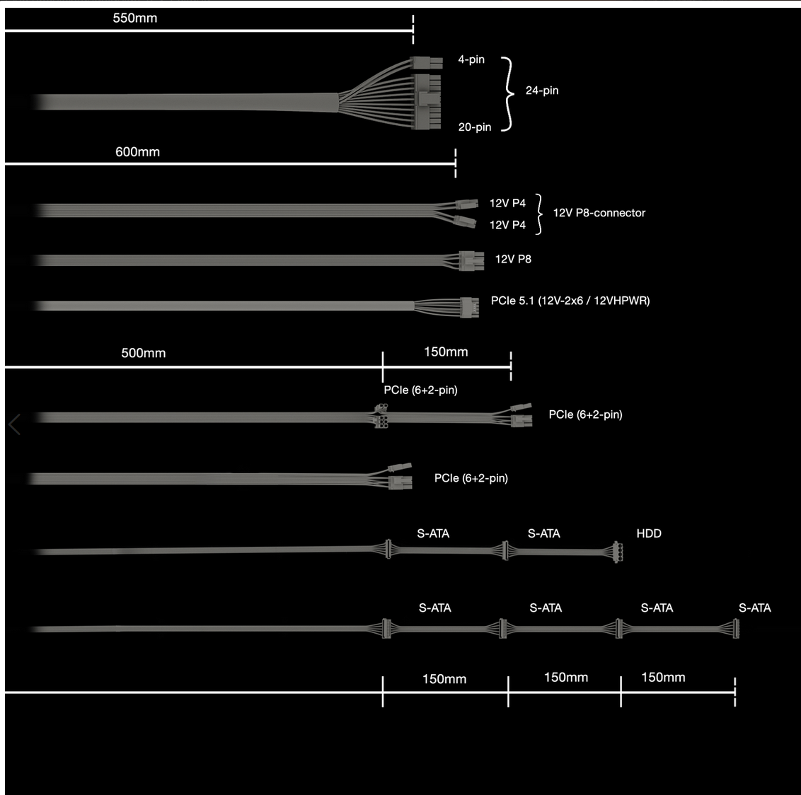

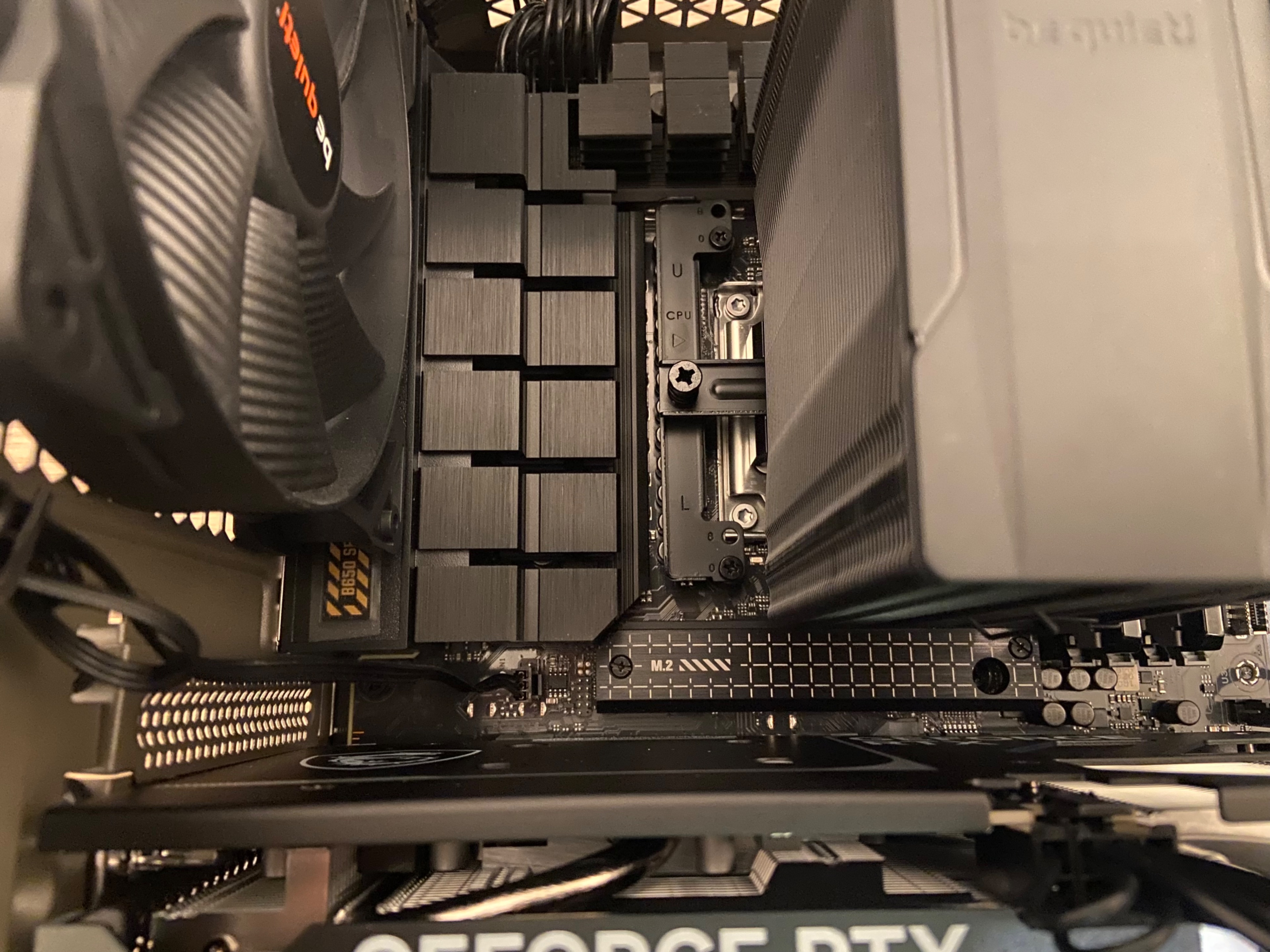

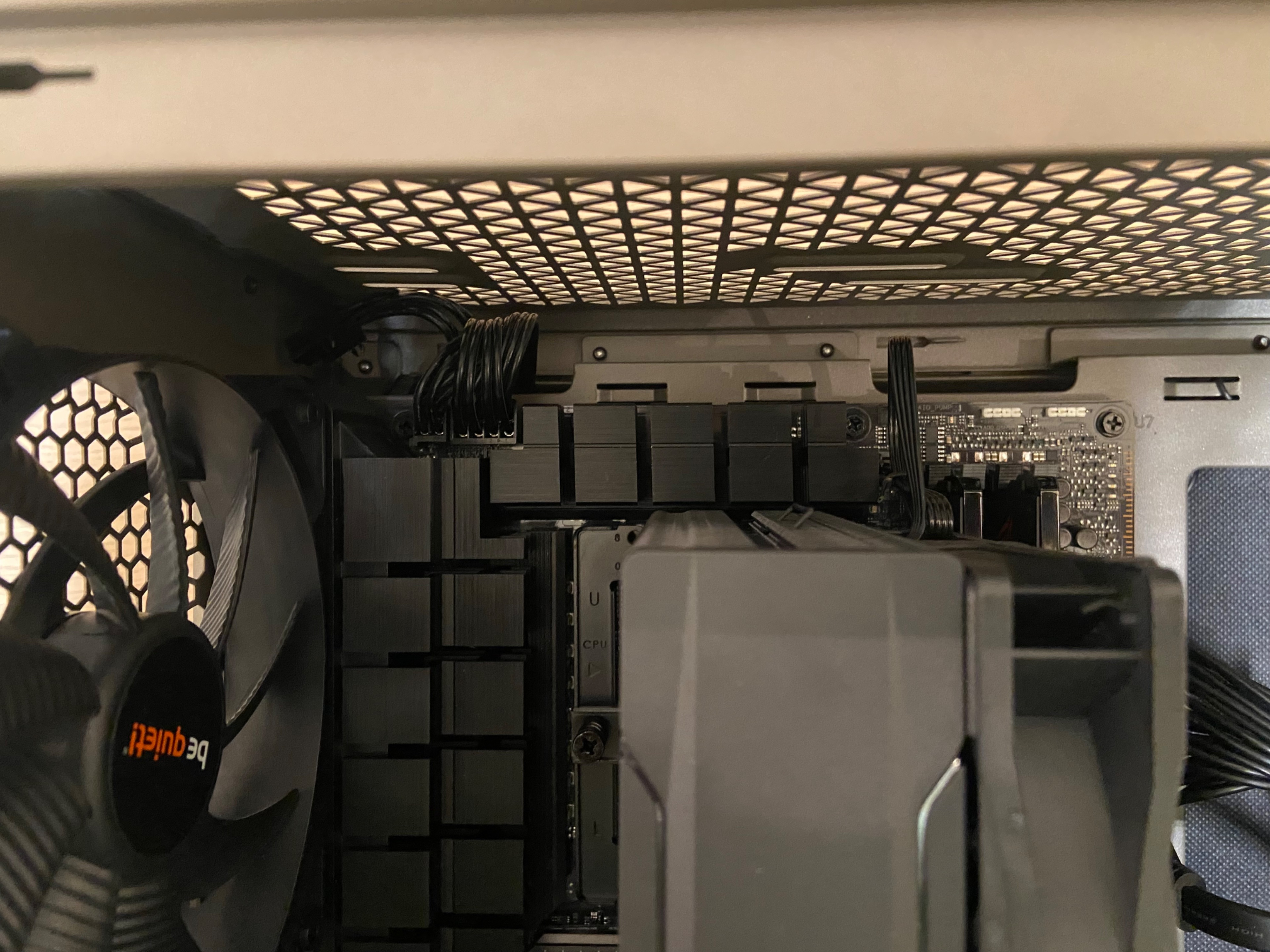

1. Der Ram ist in den falschen Bänken, die gehören in 2 und 4.
2. Es reicht der 8Pin Stecker oben , den 2. brauchst du nicht.
Ich glaube, sehe es nicht richtig, dass du die flaschen Kabel für die Graka und das MB verwendest.
Das zweite 4-Pol oben gehört da nicht hin, dass ist für die Grafikkarte und da sollte kein Abzweig sein.
Reaktionen: marko06 und psy187
GPU Stromkabel sollt denk richtig sein 6+2Pin auf 8Pin
Und oben ist der 2er 4x4 CPU Stecker (12V P4) , also eigentlich richtig.
ps: wurde denn schon der CMOS Reset getestet?
Reaktionen: marko06 und CountSero
@Firefly2023 Die Stecker sind richtig oben am Board ist es ein 8er und ein 4er bei der Graka ist es die Kombi 6+2, kann man somit eigentlich nicht vertauschen. Sieht man auch auf deine Schema-Zeichnung.
Der zweite 4 Pol am MB sollte imho nicht schaden ;) Intressant ist das Asus hier im Handbuch einfach garkeine Angaben zum Anschluss des Netzteil macht, nur im Quick Guide ist angegben das man nur den einen 8Pin nutzen kann oder 8Pin und 4 Pin in Kombi. Schade das hier die MB Hersteller auch nicht ausführen wofür der 2 4 Polige da ist ;)
Ja beim Ram wird empfohlen A2 und B2 zu nutzen, da ich kein DD5 habe kann ich hier aber keine Aussage treffen ob es sich wirklich auf den Start auswirkt (wegen den Timings könnte ich mir das aber vorstellen)
Bei meinem DDR4 macht es keinen unterschied solange ich die entsprechenden Paare bestücke um Dual Channel zu haben.
Reaktionen: marko06

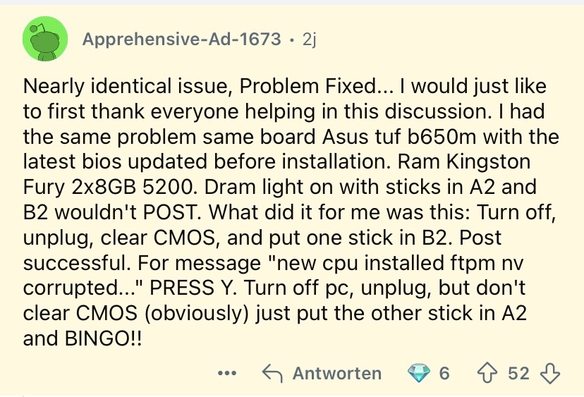

So ich konnte mit einem Englisch sprachigem Beitrag auf Reddit endlich einen Start hinbekommen. Der ram steckt jetzt auch auf a2 und b2.
Hier ein Screenshot was dann geklappt hat. Ob das jetzt genau daran lag oder einfach am CMOS Reset wie oben schon als Tipp erwähnt, weiß ich ehrlicherweise nicht aber es hat endlich geklappt und Windows installiert endlich.
Vielen Dank für die ganzen Tipps.
