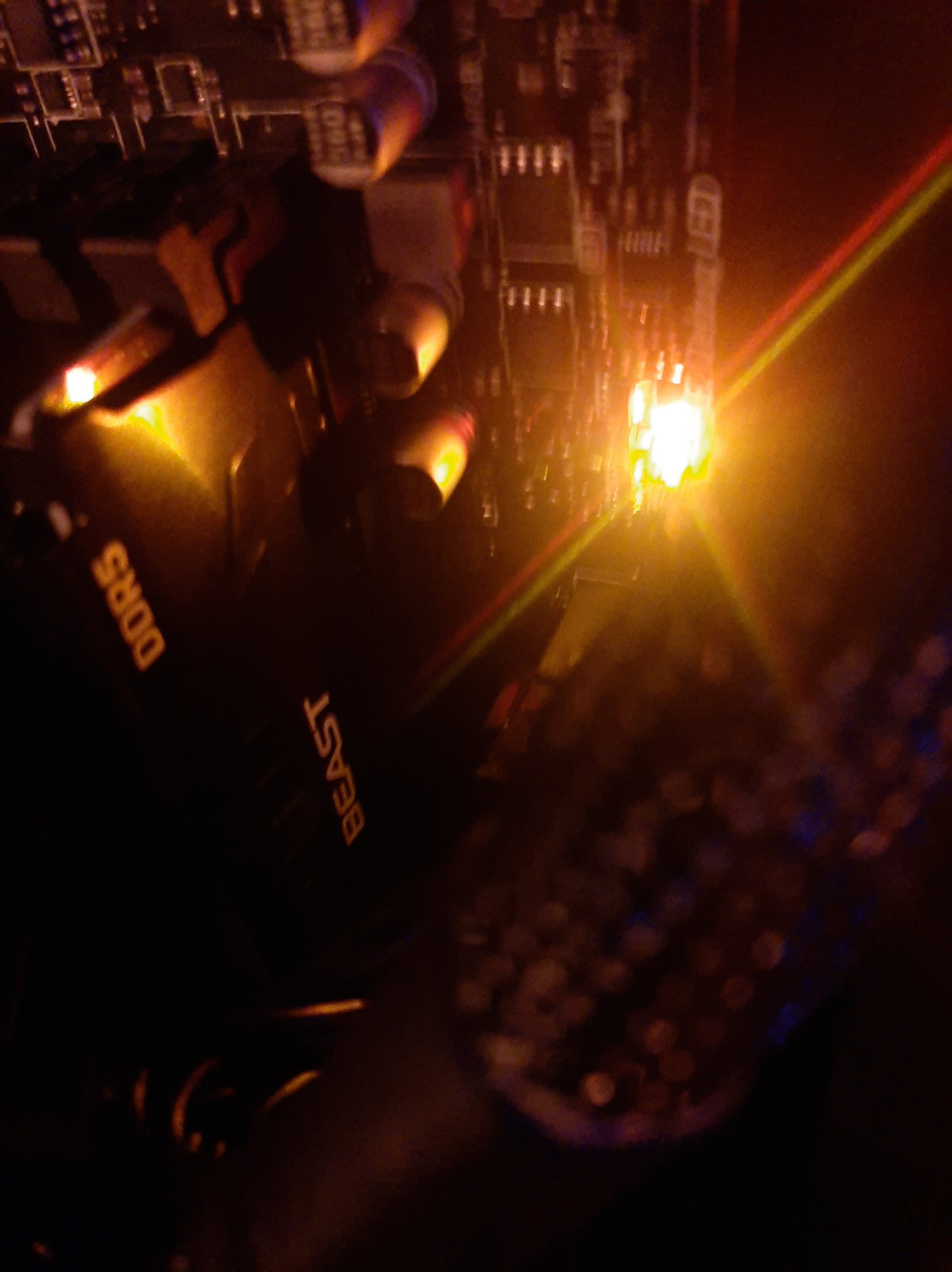

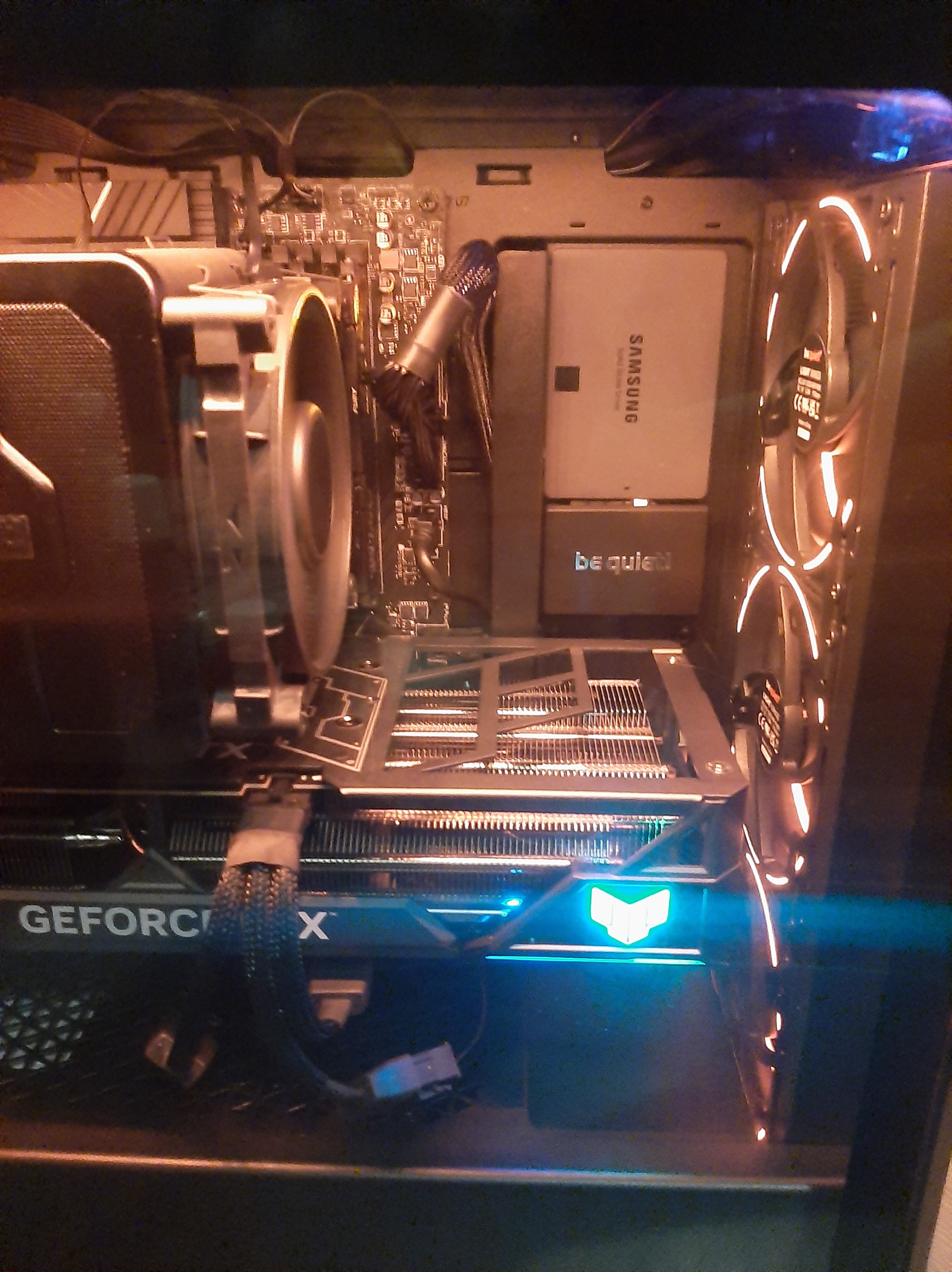

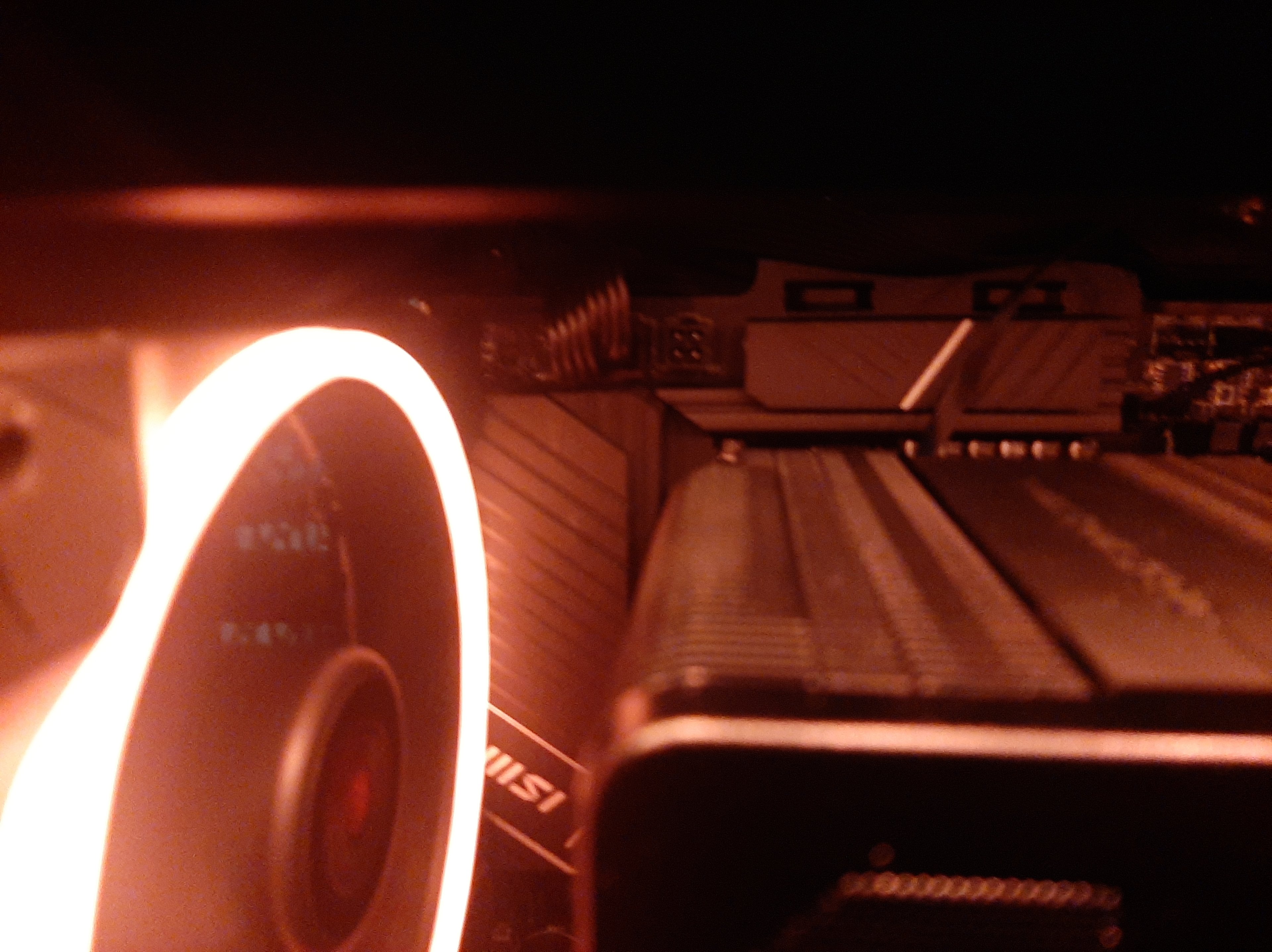

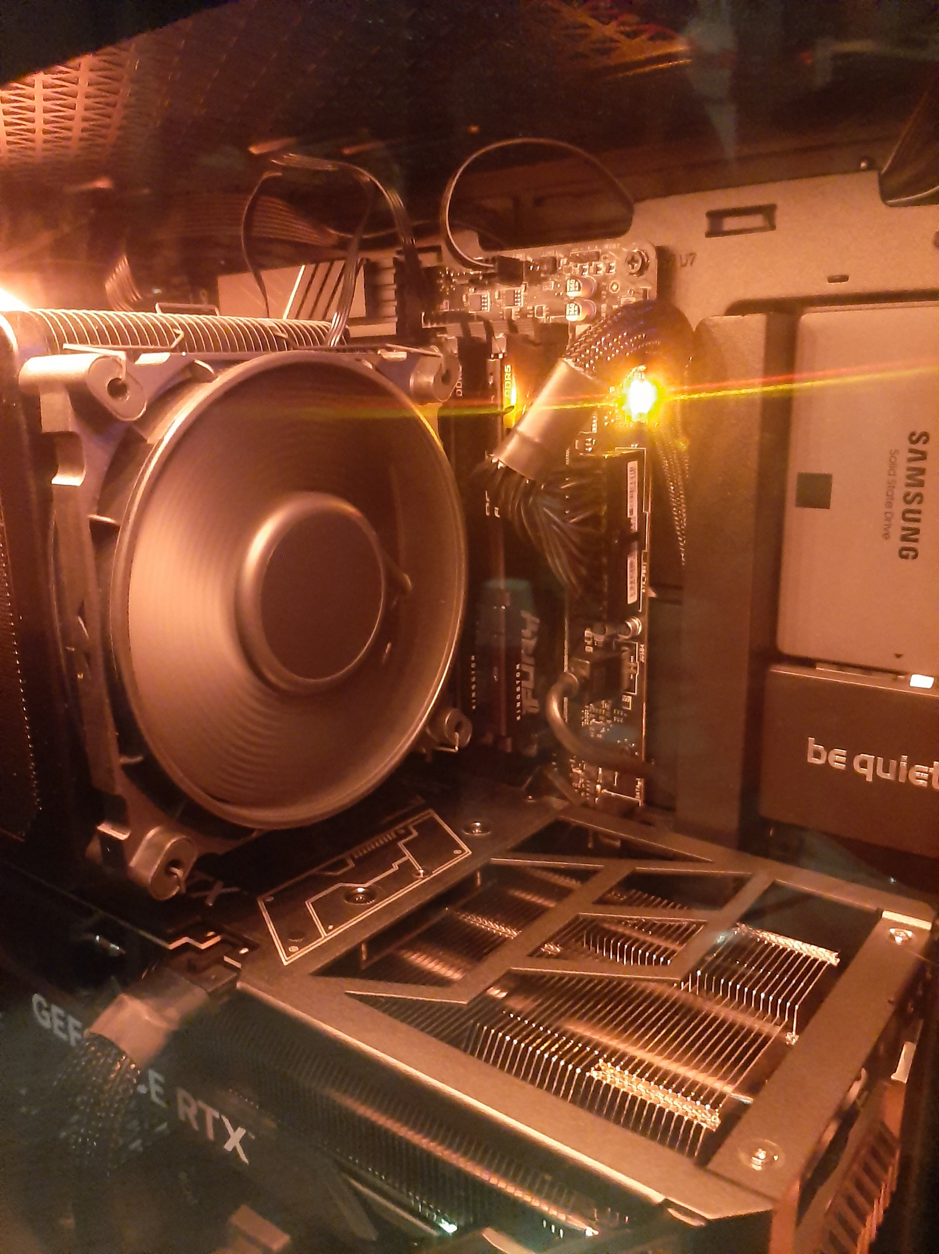

Ich habe meinen Pc Neu zusammengebaut und von jemanden helfen lassen den zusammen zustellen.
Ich habe den fertig aber ich komme nicht ins bios. Es wird nichtmal ein bild angezeigt und die LEDs von Cpu und Dram leuchten (werden nicht erkannt).
ich habe versucht:
Starten ohen CPU kühler.
Rams einzelnd testen.
cmos reset.
Auß dem gehäuse ausgebaut getester.

wie lange hast du gewartet, das Speicher-Training kann beim ersten Start länger dauern ?!
Reaktionen: -=:Cpt.Nemo:=-, ILoveShooter132, Volvo480 und eine weitere Person

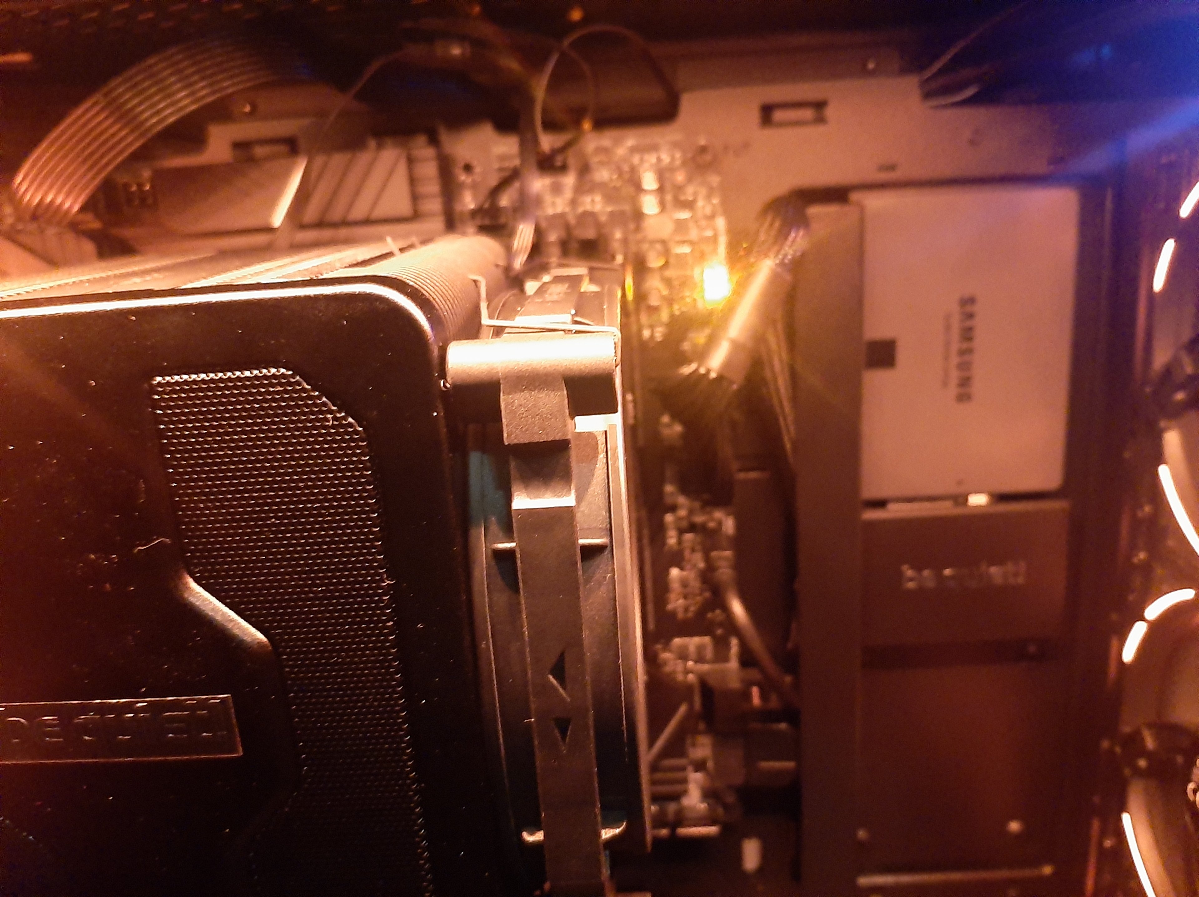

Ok, erstmal Kabel umstecken...

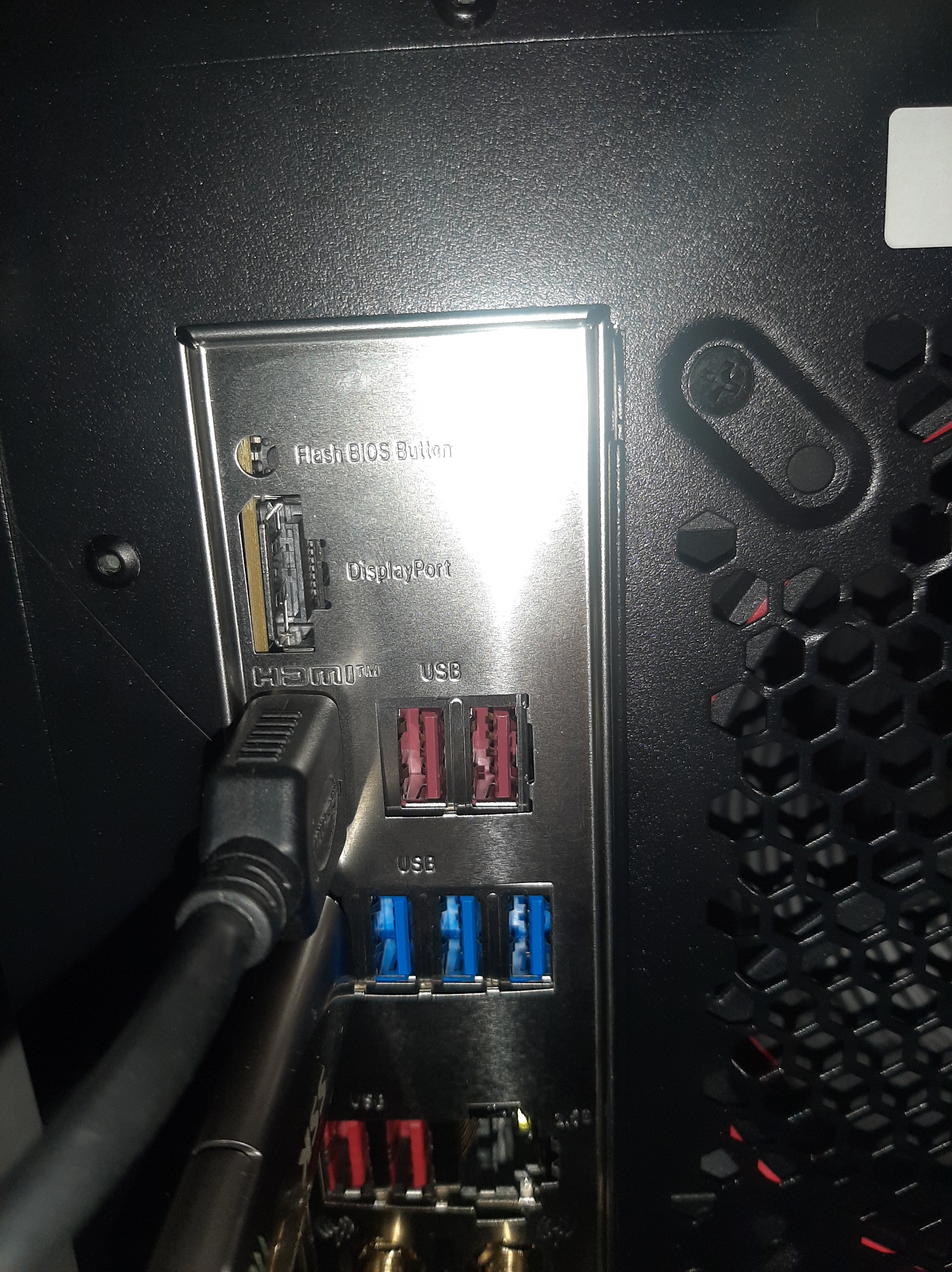

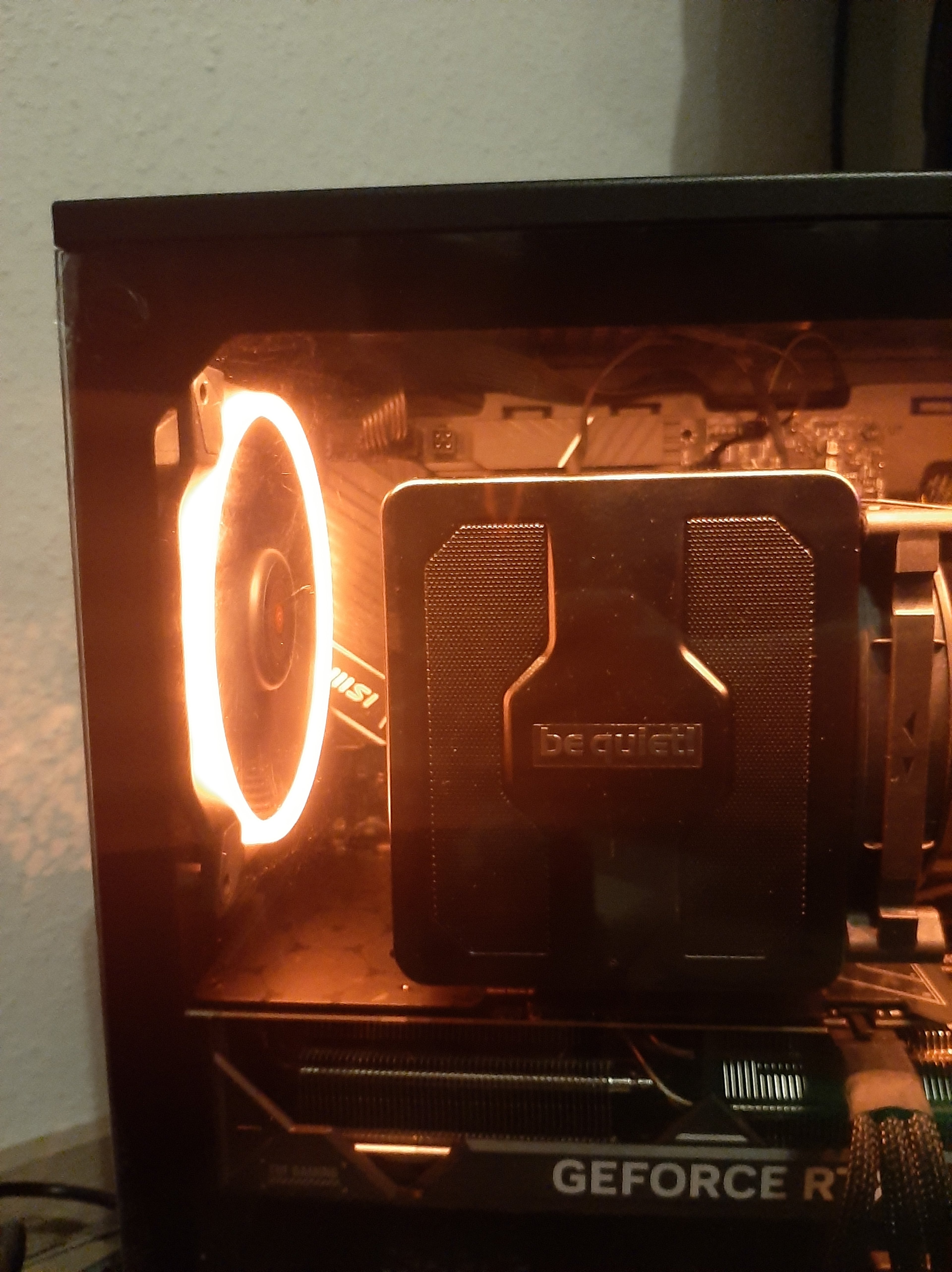

Abstandshalter sind zwischen Board und Gehäuse installiert ?
Das Hdmi Kabel kommt übrigens an die Grafikkarte wenn man sie denn auch benutzen möchte.
Ich seh aus dem Stand schonmal eine fehlende Schraube leider sind die Bilder so schlecht das man nicht viel mehr erkennt.
Das Io Shield sieht irgendwie auch krumm und schief und total verrutscht aus.
Bios schon auf dem aktuellsten Stand ?
Am besten alles nochmal neu und korrekt zusammen bauen.

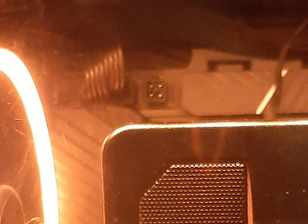

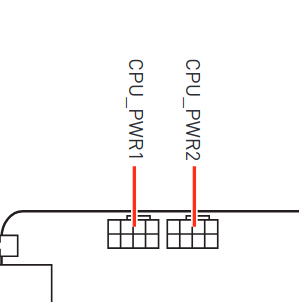

Mich irritiert, das bei den CPU PWR nicht ZWEI 6er Pins zu sehen sind
sollte bei dem Board eigentlich so sein
So weit ich weiß, braucht die CPU doch beide ?
Das Board hängt so schief in der I/O-Blende, das ich fürchte, dass da mehr als nur die eine Schraube oben Mitte fehlt.
Board durchgebogen -> Haarriss und Kontaktprobleme.
Reaktionen: ILoveShooter132
Da wird dauerthaft der BIOS Flashbutton gedrückt, das ist der Grund warum er nie dazu kommt die CPU oder den RAM zu initialsieren. Kannste genausogut dauerhaft die Resettaste oder den Powerknopf drücken, gleiches Ergebnis.
Bitte das Board ausbauen und dann nochmal richtig einbauen, mit den richtigen Abstandshaltern, etc.
Vor allem drauf achten das die Anschlüsse am I/O Schild wirklich korrekt sitzen.
/Edit: Hoffe du hast noch keinen dauerhaften Schaden dadurch angerichtet.
/Edit 2: Die Schraublöcher am Mainboard haben einen Sinn, deswegen nutze sie bitte Alle und nicht nur ein Paar.
Questionmark schrieb:
Siehe Bild 4, das Kabel steckt falsch!
Wenn das dass einzige problem wäre, müsste trotzdem ein Bild kommen. Denn der 7800X3D hat auch ne Igpu.
Vielmehr sorgen macht das, was auch schon @Capt.Nemo schon bemerkte.
So schief wie hier das Board verbaut wurde, kann man froh sein, wenn nicht noch mehr kapput ist.
Also alles wieder raus und schauen, dass die Abstandshalter auch wirklich nur da sind wo sie hingehören!
Und was sollen da Pcie Kabel drinne?? Der EPS Stecker hat 8 Pins( 4x 12Volt und 4x Masse)!
Reaktionen: Bully49, -=:Cpt.Nemo:=-, wrglsgrft und eine weitere Person
Zum Glück hatte @Last_Ghost das richtig gemacht, hab auch die Adern auf dem unscharfen Bild gezählt. ;)
Reaktionen: peterX
Das abgebildete Board kann nicht das genannte sein da die CPU-Stromanschlüsse nicth passen.
Ist wohl eher das: https://geizhals.de/msi-pro-b650m-a-wifi-a2824302.html
Ich kann mich der Aussage nur anschließen - fehlerhafter Einbau. Alles nochmal raus und neu+richtig einbauen. Grafikkarte erstmal weglassen. Daumen drücken das nichts beschädigt/zerstört wurde.
alleine dieser Satz machte mich stutzig und als ich dann die bilder der I/O-Blende sah, fragte ich mich was der "jemand" da fabriziert hatte. denn nicht auf die I/O-Blende zu achten beim Mainboard-Einbau wundert mich schon
