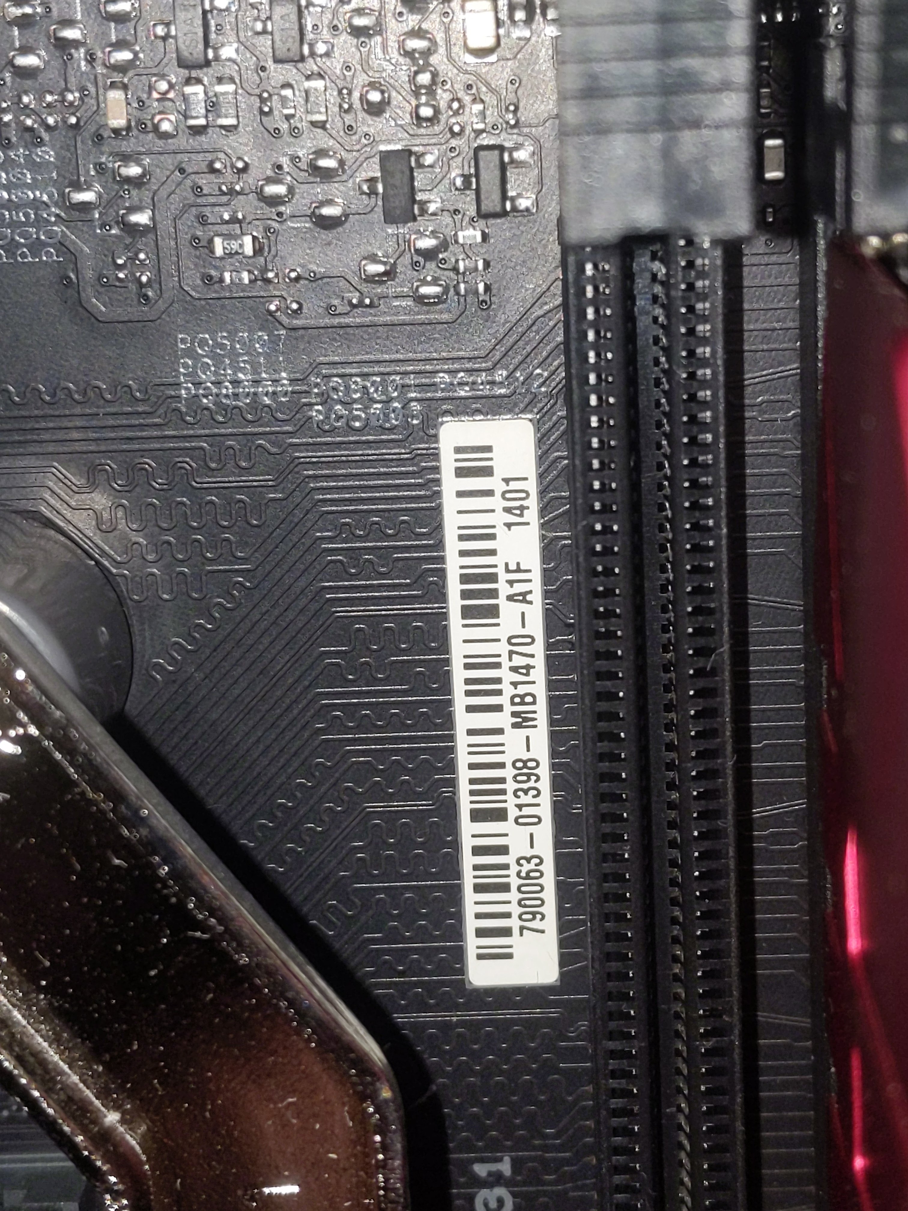

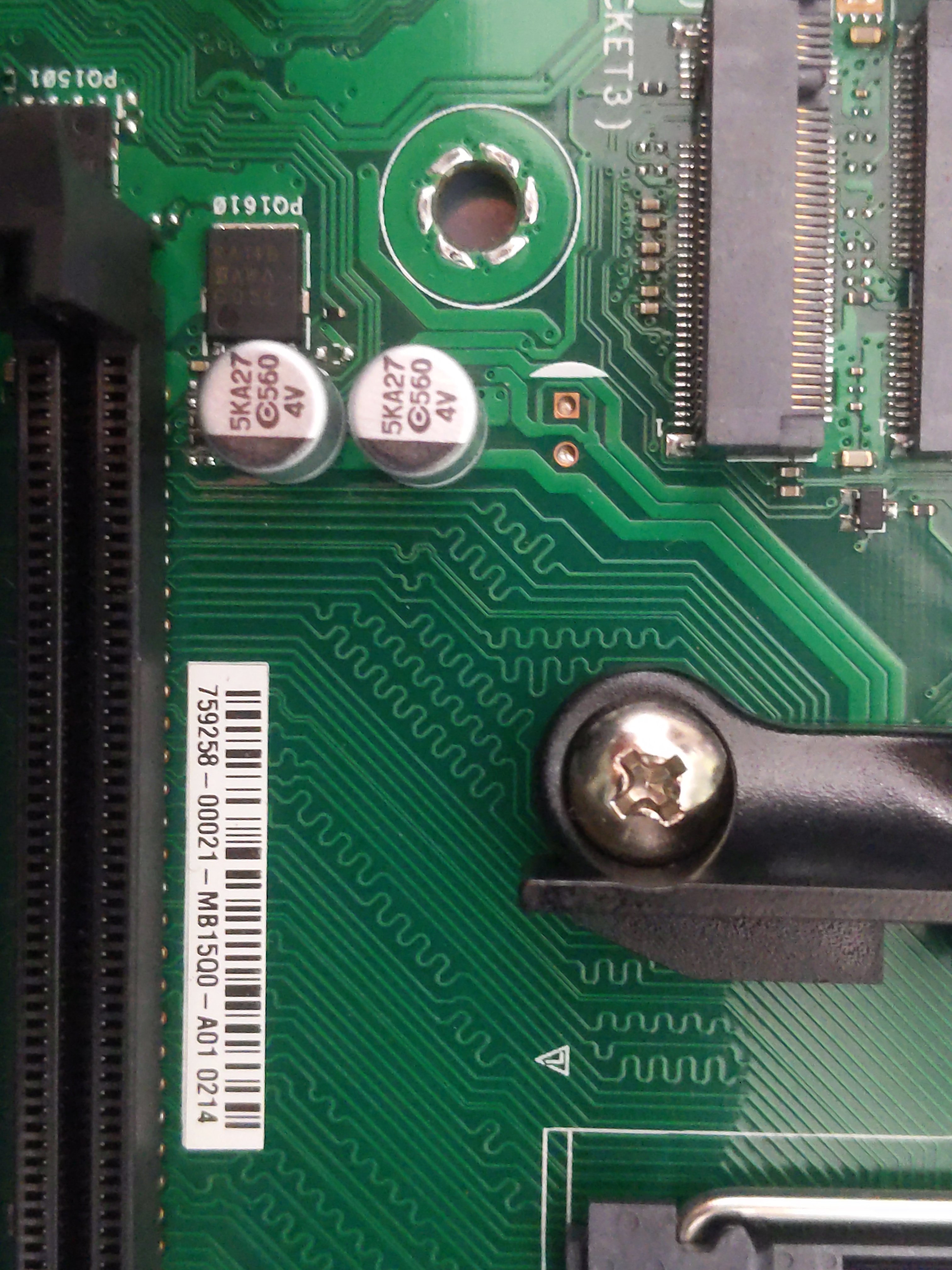

Ich habe nochmal recherchiert und herausgefunden, dass man ja auch die BIOS Version direkt auf dem Motherboard ablesen kann. Dies habe ich gemacht und siehe da: Auf dem ASUS Pro B550M-C/CSM ist noch die BIOS-Version 0214 installiert, welche meine CPU nicht unterstüzt. Auf dem neuen ROG STRIX B550-E GAMING ist jedoch die Version 1401 installiert, welche eigentlich den 5800X unterstützen sollte.
