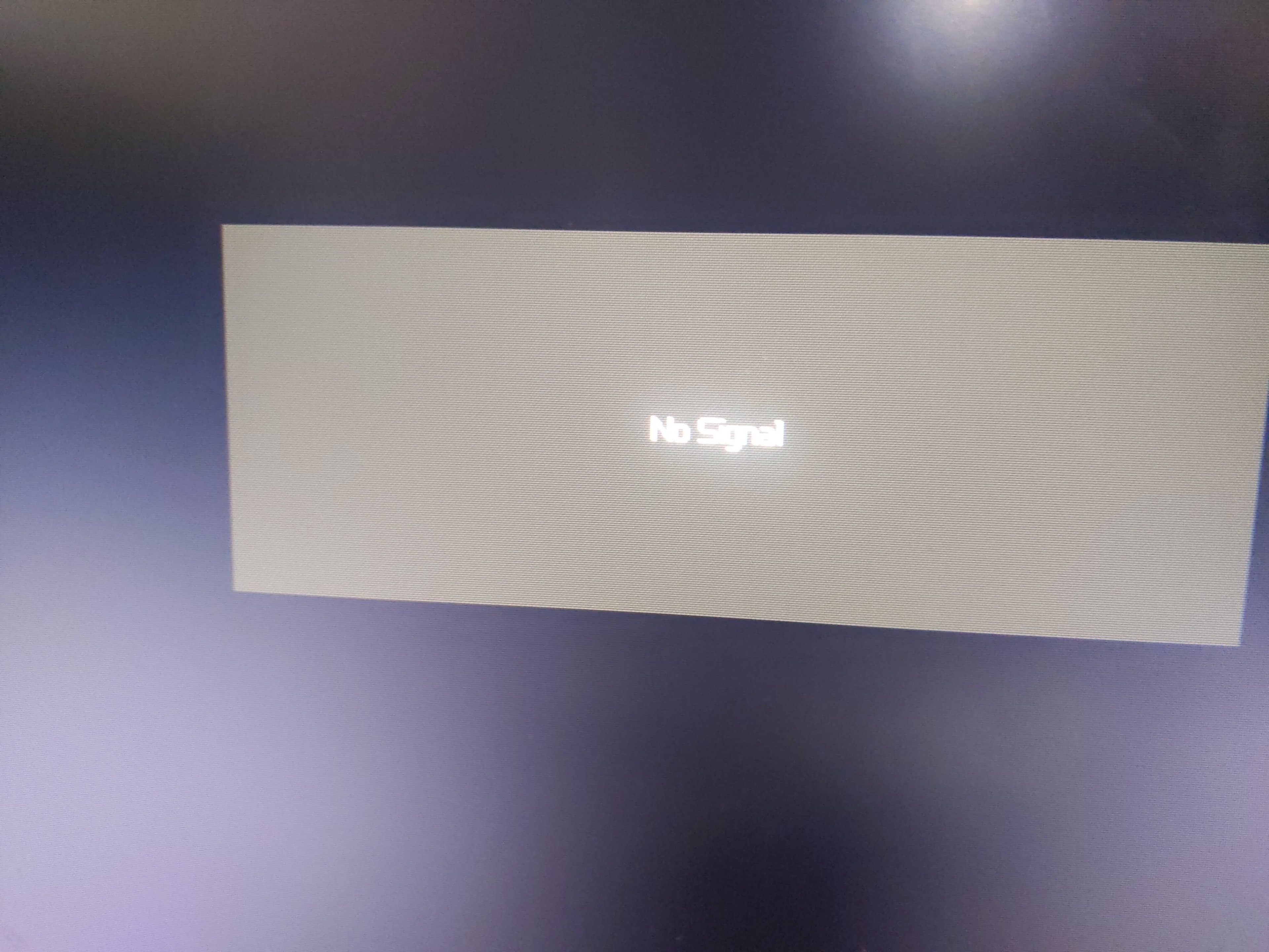

PC fährt hoch, dann wird nur "NO SIGNAL" auf dem Monitor angezeigt, kein BIOS Logo/Menü oder ähnliches. Der Bildschirm bleibt einfach schwarz. Es handelt sich hierbei um einen (bis auf die Geforce GTX 960) komplett neuen PC, der erst vor genau einer Woche zusammengebaut wurde. Er lief bis zum Mittwoch einwandfrei und ich hatte keine Probleme. Habe ihn zum Programmieren und Spielen genutzt. Versuchte ihn am Donnerstag hochzufahren und erhalte seitdem nur noch "NO SIGNAL" auf meinem Monitor.

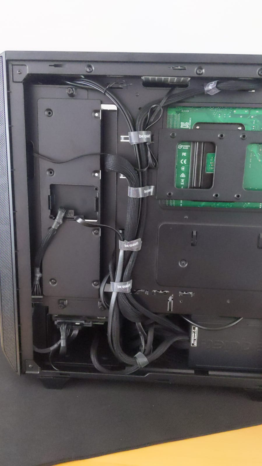

Anbei ein paar Bilder, Entschuldigung für die schlechte Qualität. Wenn weiter/andere Bilder oder Bilder in besserer Qualität gewünscht werden kann ich gerne Neue machen.

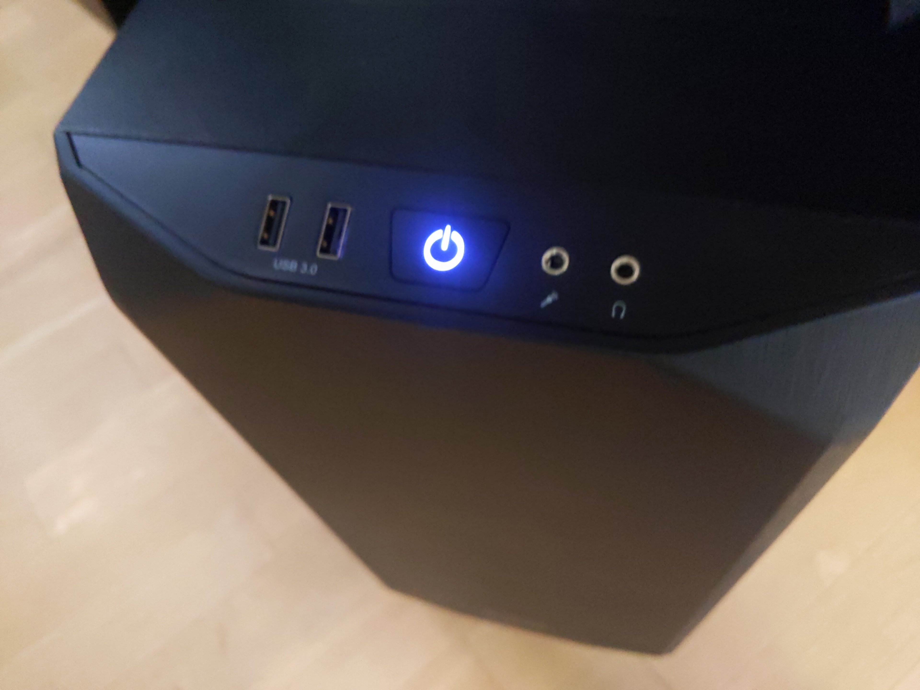

Die Power-LED vom Gehäuse leuchtet zumindest mal beim hochfahren.

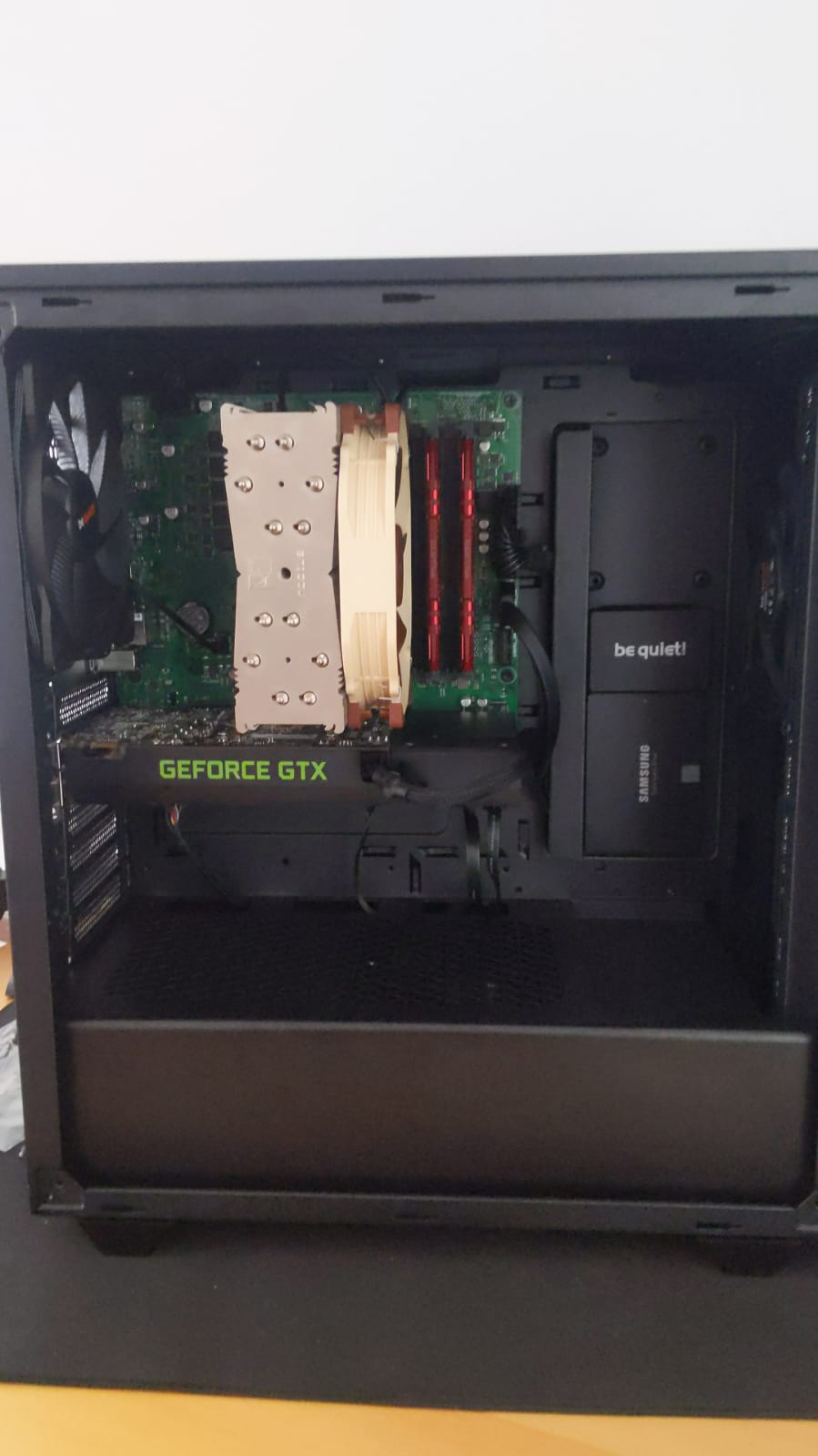

Gehäuse mit der GTX 960.
  • Monitorkabel getauscht, verschiedene Anschlüsse getestet (VGA, DP, HDMI)
  • Monitor mehrmals so angeschlossen wie in der Bedienungsanleitung geschrieben (Netzkabel von PC und Monitor entfernt, DP-Kabel an Monitor angeschlossen, dann am PC und dann PC und Monitor Netzkabel angeschlossen).
  • anderen Monitor getestet, ebenfalls "KEIN SIGNAL" angezeigt bekommen
  • Monitor wurde an anderen Geräten (Meinem Notebook, XBOX 360) getestet und funktionierte dort immer einwandfrei

Nur um sicher zu gehen, weil ichs an den Bildern nur schlecht erkennen kann, der CPU-Stromstecker (Links oben am Mainboard) ist angeschlossen?
Ja, dieser ist auch angeschlossen.
