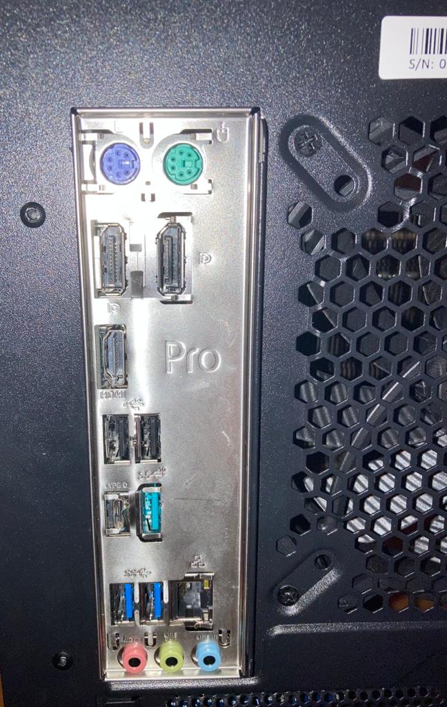

Hintere IO-Blende von den Mainboardanschlüssen richtig montiert und keine Blechzunge verbogen?
Blechzungen wurden leider verbogen. IO-Blende sollte korrekt montiert sein, aber um ehrlisch zu sein weiß ich nicht genau was du darunter verstehst.Hilfsheinz schrieb:Hintere IO-Blende von den Mainboardanschlüssen richtig montiert und keine Blechzunge verbogen?

Das meinte ich ob an der IO-Blende eine Blechzunge verbogen ist beim Einbau, nur als sichtbares Beispiel so ähnlich wie auf diesem Foto.
H
Hilfsheinz
Am USB 3.2-Gen2-Port und daneben links der USB-C-Anschluß schauen schon merkwürdig aus, ist aber nur eine Vermutung das dort eine Blechzunge einen Kontakt auslösen könnte.
Sollte ich mal das Mainboard ohne I/O-Shield testen?Hilfsheinz schrieb:Am USB 3.2-Gen2-Port und daneben links der USB-C-Anschluß schauen schon merkwürdig aus, ist aber nur eine Vermutung das dort eine Blechzunge einen Kontakt auslösen könnte.
H
Hilfsheinz
Es ist nur wie gesagt eine Vermutung wegen der IO-lende. Das solltest du selbst entscheiden ob du es außerhalb das Mainboard auf einer geeigneten Unterlage testen möchtest und danach es nochmal einbaust. Würde aber genauer hinschauen ob da was verbogen sein könnte. Tipp: Starten kannst du den PC wenn du kurz mit einem Schraubenzieher auf dem Mainboard die beiden Stifte des Powersw(itches) ganz kurz berührst. Ein anderer User hatte deutlich schlimmere Verbiegungen an verschiedenen Ports und auch noch Kontakt zu 2 Blechzungen, zum einen in einen USB-Port und einen in einen externen Sata-Port.

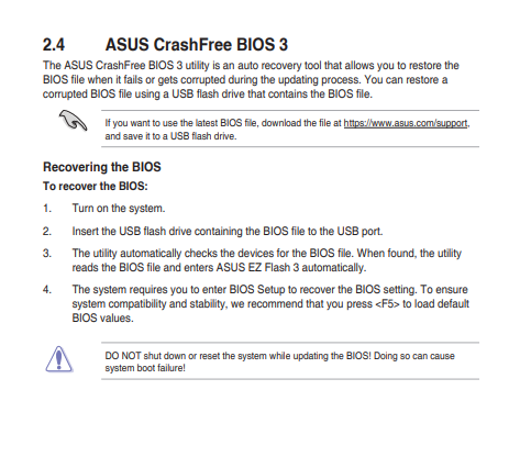

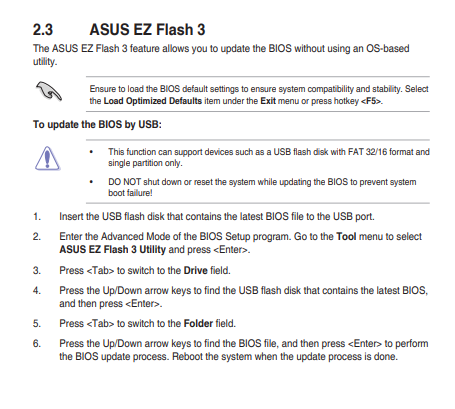

Ja, das war eig. mein Plan.Thorque schrieb:bevor du flashst, mach erstmal cmos reset, das geht einfacher
dann wie gesagt monitor einschalten, warten, pc einschalten und mindestens 5 minuten warten ob bild kommt
Aber meine Frage ist, kann ich überhaupt flashen ohne Bild und ohne externes USB-BIOS-Flashback?
Ja, ich glaube das ist ja das Problem. An meinem Mainboard befindet sich glaube ich kein flash-button.Thorque schrieb:was sagt denn das handbuch?
mein msi kann man mit usb stick und per flashbutton auch so flashen.
Das hier sind die 2 Möglichkeiten laut Handbuch die ich zur Verfügung habe:
Könnte das CrashFree BIOS funktionieren?
Könnte mir vorstellen, dass es an Punkt 4 scheitern wird bei der CrashFree Methode.
