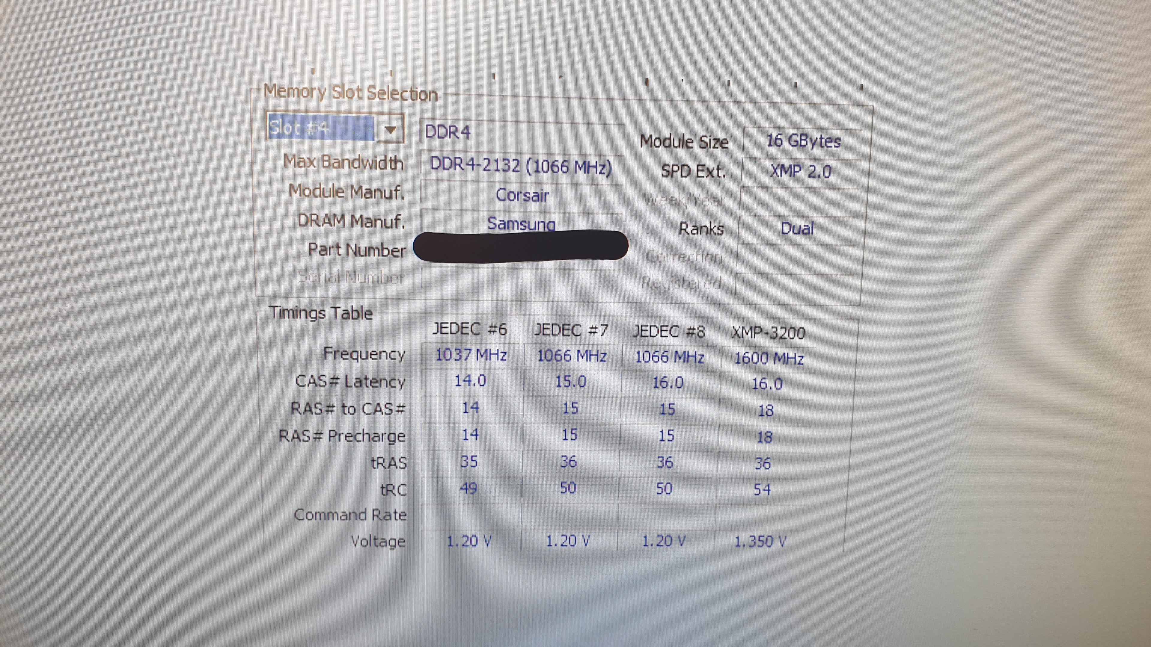

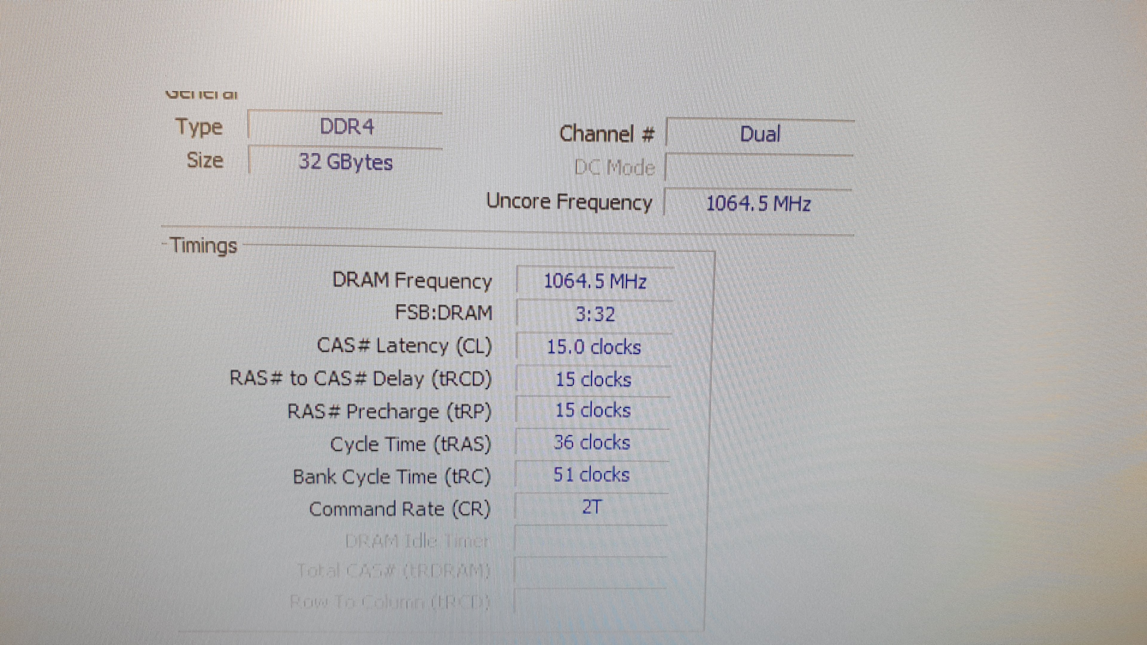

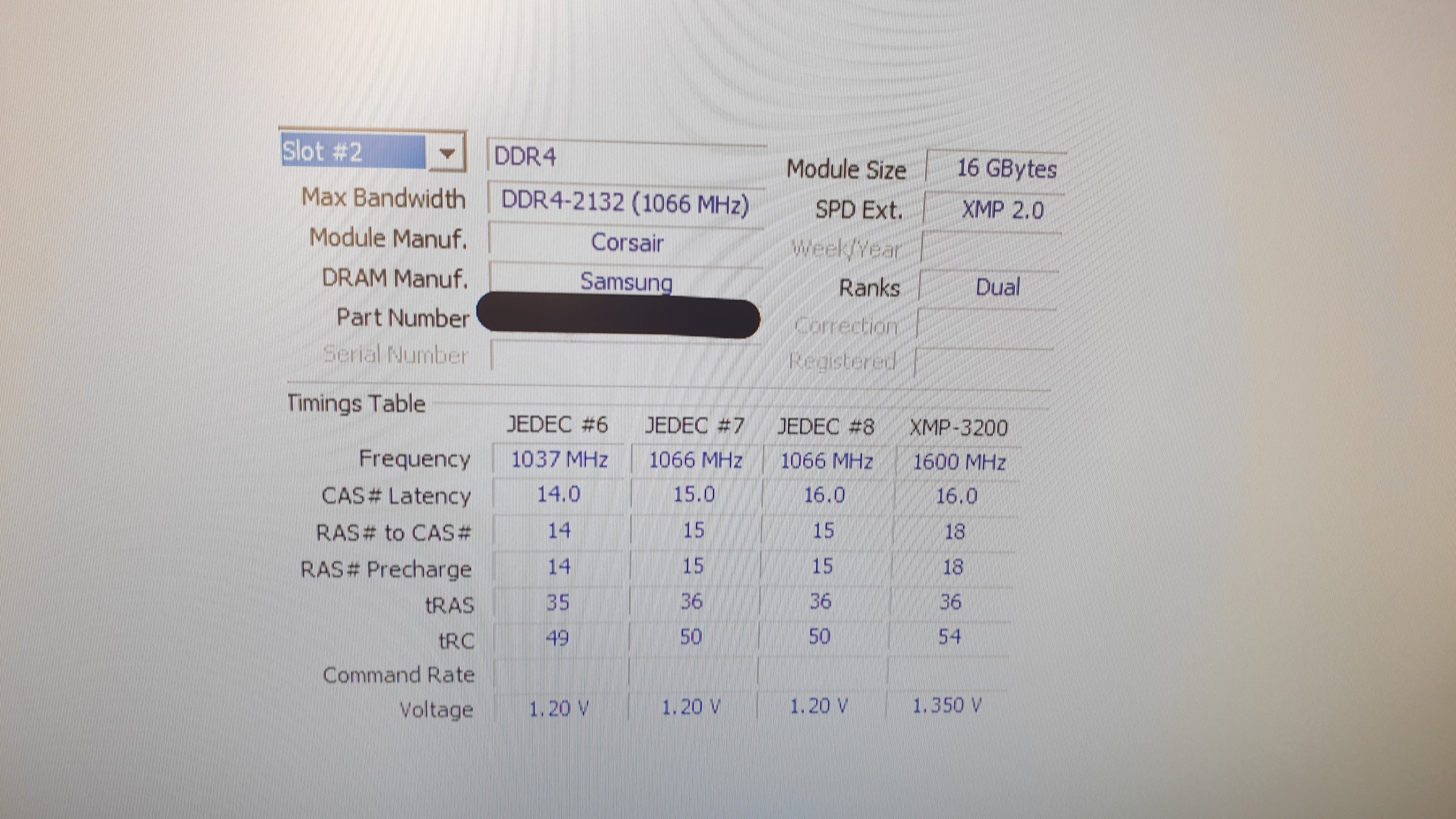

Mach mal einen Screenshot von CPU Z > Reiter SPD und Memory
Hier@Tüftler
RAM läuft nur auf 2133 MHz ...
