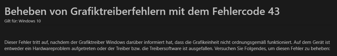

ich habe mir vor einigen Tagen einen neuen PC gekauft. Als dieser ankam, hat der Monitor diesen erst nicht erkannt und später dann nur noch Bluescreen. Ich habe den PC dann erstmal wieder zurückgeschickt, und dieser sollte dann repariert werden. Jetzt wieder angekommen, sehe ich im Geräte-Manager, dass dort bei meiner Grafikkarte der Fehler 43 angezeigt wird. Installation des neusten Treibers 430.86 funktioniert auf keine Art, und auch vorherige Versionen funktionieren nicht. Ich habe bereits mit DDU die Treiber komplett gesäubert und neu installiert. In die Systemsteuerung von NVIDIA komme ich ebenfalls nicht.

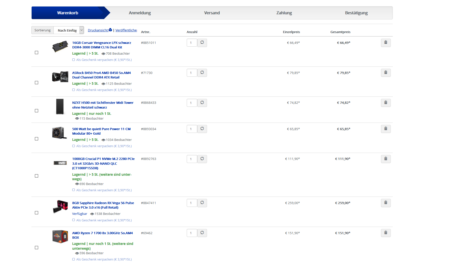

schick ihn zurück dann kauf das hier, kannst dann auch in wqhd spielen und hast mehr Spaß dein PC kostet keine 700€
Und den selbst zusammenbauen? Ich kann sowas leider nicht, und wenn doch, dann gibt mir ja keiner Garantie darauf, wenn mal etwas nicht funktioniert..
