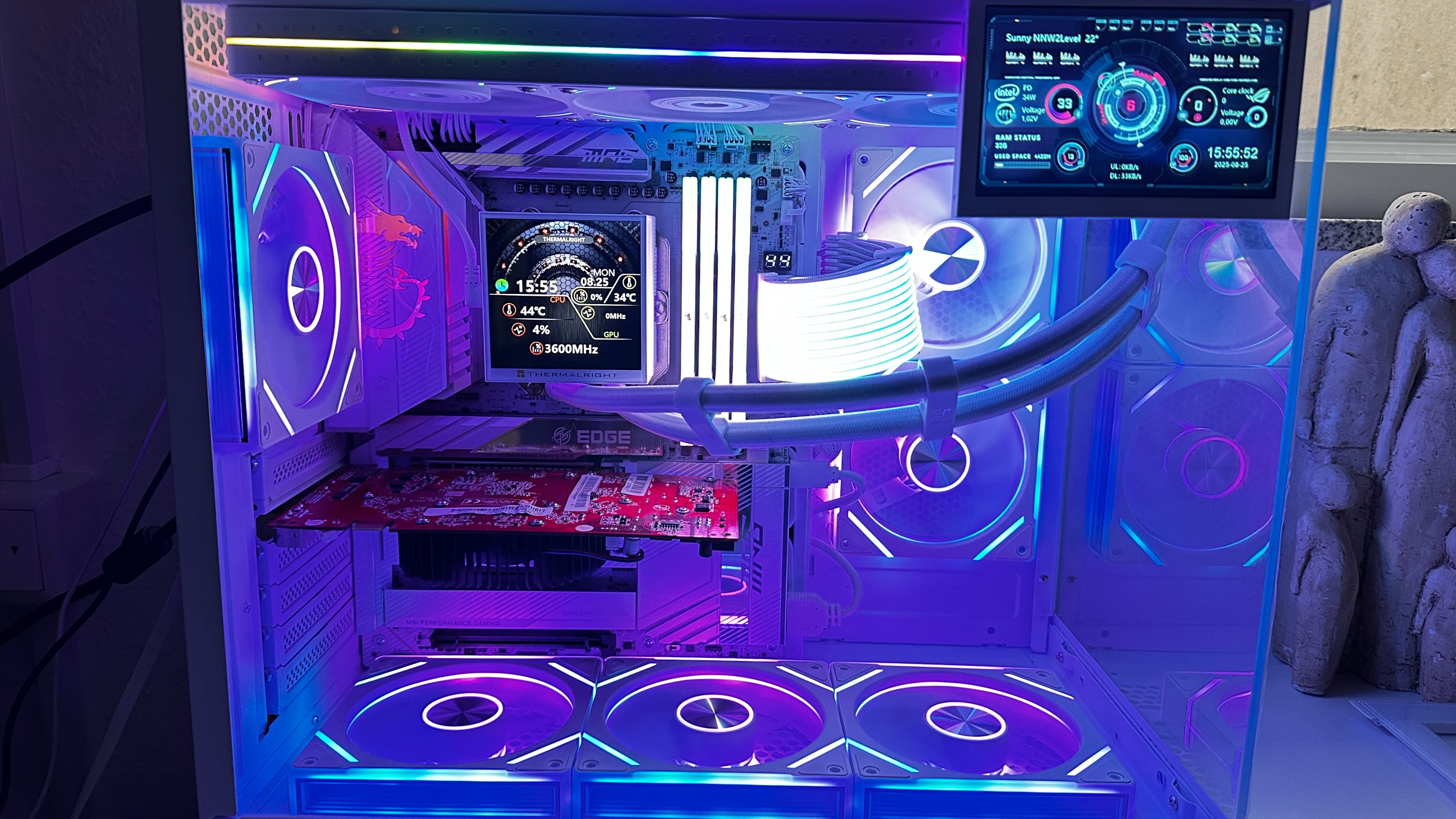

PS...wie ihr auf dem Bild erkennen könnt, startet der Rechner ganz Normal durch und ist an, nur kein Bild über den HDMI Port kommt raus.
PPS...vielleicht noch Hilfreich, damals als ich den 9800x3d eingebaut hatte, war kein Betriebssystem auf dem Rechner. Der PC lief durch und war aktiv, nur kein Bild. Jetzt habe ich den 7800x3d mit Betriebssystem Windows 11 Pro und das gleich Problem liegt an...Liegt es vielleicht an dem MSI Motherboard bzw. deren Treiber...weil ohne bzw. mit Windows 11 das gleich Problem ist...kein Bild!

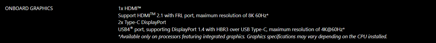

Du versuchst die iGPU beharrlich über den HDMI-Ausgang zu starten?
Hast Du es schon mal über einen der DP-Ausgänge versucht?

Andere Ausgänge natürlich, das sollte man versuchen.

Das Board hat nur einen HDMI Anschluss und für die 2 C Typen habe ich leider kein Kabel :-(

Vlt hast du oder ein Freund/Bekannter/Arbeitsstelle nen USB C Docking Station. Damit könnte man auch testen ob per USB ein bild kommt.

So ein Kabel oder Adapter DP auf HDMI dürfte aber preiswerter sein, als ein neues Board.
