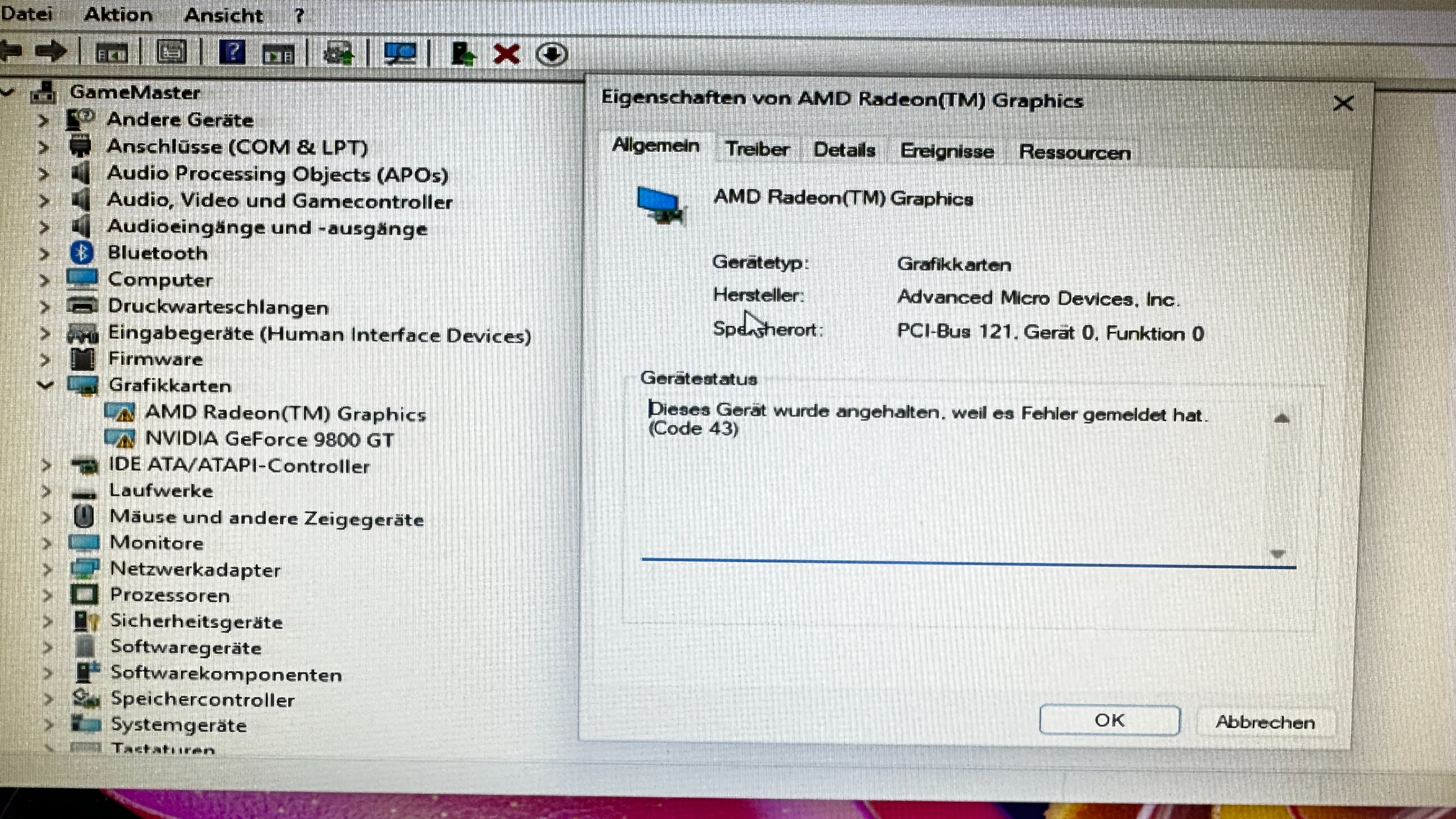

Mh, lese mich hier grad quer durch und versuche rauszukriegen wo du genau den Fehlercode 43 siehst, im Gerätemanager oder in der Sieben-Segment anzeige auf dem Mainboard?
Grüße
@PUNK2018 Im Gerätemanager, wenn ich auf "Eigenschaften" gehe..in der Anzeige vom MB ist wird im Moment die CPU Temperatur angezeigt :-)

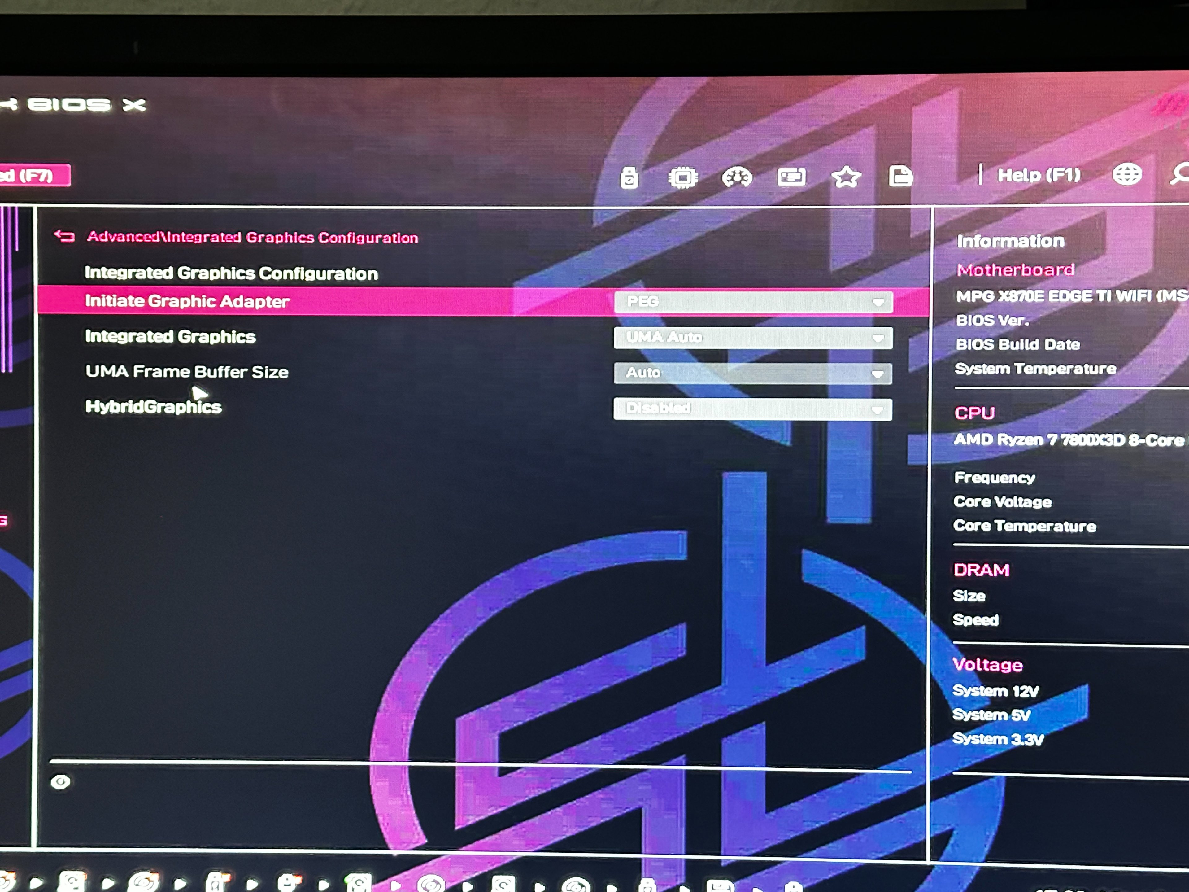

Im Bios kann ich folgendes einstellen:
Initiate Graphic Adapter: IGD
Integrated Graphics: Force - alternativen sind UMA Auto oder Game Mode
UMA Frame Buffer Size: ist ausgegraut
HybridGraphics: Enabled, alternativ disabled
Welches ist die richtige Einstellung?

Stell mal auf UMA Auto dann sollte der Framebuffer anpassbar sein.
HybridGraphics benötigst du eigentlich nicht

Jetzt gerade ist das neue USB 4 DisplayPort auf HDMI Kabel eingetroffen...
Ich habe die externe GPU ausgesteckt und das neue Kabel eingesteckt, den Rechner angemacht und siehe da, ein Bild ist da...die IGPU wird normal im Geräte Manger erkannt, kein gelbes Ausrufezeichen mehr, und ohne Fehlercode 43 angezeigt.
Ok, wieso bekomme ich über HDMI kein Bild aber über den USB4 DisplayPort?
@Sushi01-san das wird an den pins liegen - du verwendest nun nen anderen anschluss - also benötigst du auch keine pins die ggf. keinen richtigen kontakt haben
