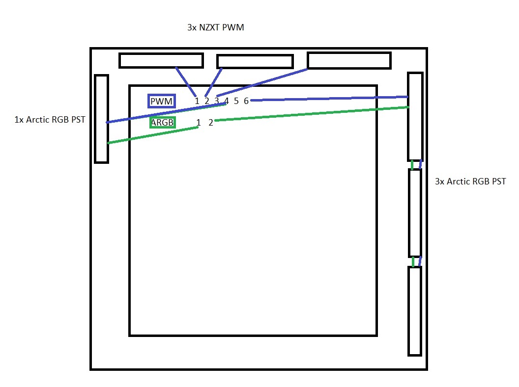

Hätte die Liste aktualisiert. gehen die Lüfter auch im NZXT oder macht man das eher nicht ?
Also dort 3x140 vorne(oder auch 3x1220?), 1x140 hinten und 3x120 oben?

Vier pro Anschluss müssten eigentlich auch gehen (ohne Gewähr!), falls du das NZXT mit insgesamt sieben Arctic-Lüftern ausstatten willst. test zu den Lüftern hier.
edit: Nochmal geschaut. Eine der beiden ARGB-header des Boards liefert bis zu 3A, was bei zwei Headern und 0.4A pro Lüfter auf jeden Fall ausreichend sein dürfte. Laut Specs müsstest du theoretisch sogar sieben Lüfter an einem ARGB-Anschluss betreiben können.
Wenn du das Gehäuse nimmst hast du ja vorne schon Lüfter. Da kannst du noch drei 120er oder zwei 140er Arctic in den Deckel tun und bei Bedarf den hinteren ersetzen. Die Arctic PST kann man hintereinander schalten (sowohl bei PWM als auch beim ARGB Anschluss), da solltest du mit den zwei ARGB-Anschlüssen gut hinkommen.Erwähnenswert ist noch die PWM und ARGB-Platine, über die sechs Lüfter und vier ARGB Geräte zusammen über jeweils einen Mainboardanschluss versorgt werden können.
- März 2017
- 20.982
Dann müsstest du einen ARGB-Hub mit eigener Stromversorgung kaufen. Aber, wie gesagt, die Lüfter ziehen 0,4A pro Stück, ein Header bringt 3A. Ich kann mir nicht vorstellen, dass was passiert, wenn man zu viele anschließt.
Und zusätzlich hättest du noch den ARGB-Hub beim Lancool 216 RGB. Da ist echt genügend da.
Was man aber nicht machen sollte ist, die ARGB-Stecker in den 4-Pin RGB anschluss (den du nicht benötigst) zu stecken. Damit kann man in der Tat den Anschluss grillen, steht auch so in der Anleitung des Mainboards.
Edit: Ich ganz persönlich würde beim Kauf des Lancool 216 und gewünschtem RGB einen Dreierpack P14 ARGB PST kaufen. Dann zwei nach oben und einen ins Heck, fertig. Dabei soll nicht unerwähnt bleiben, dass ein vorderer Toplüfter dem Luftkühler gerne mal etwas Luft wegnehmen kann, die von vorne kommt, denke aber nicht, dass das hier eine echte Rolle spielt. Der wird genug Frischluft bekommen, geh da ruhig nach der Optik.

Auch nicht anders... Wenn die Lüfter Daisy Chain können, dann schalt sie in Reihe. Die Arctic gibt es auch ohne RGB mit PST, aber bei insgesamt sechs PWM-Lüfteranschlüssen musst du beim PWM Signal auch nur zwei Lüfter mitenander koppeln. Der CPU-Kühler hat für die Lüfter ein Y-Kabel dabei.
Du kannst also auch die beiden NZXT-Lüfter nach oben packen, nen dritten dazu, alle einzeln per PWM ans Board - und die vier RGB-Arctics dann per Daisy Chain verbinden. Oder die in der Front verbinden und den hinteren dann einzeln.
So:
So:
