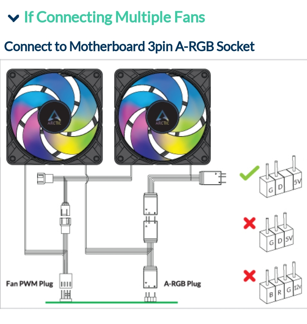

Aber irgendwie bin ich mir unsicher, wie ich die 3 vorne aneinander baue und sie alle an das Mainboard mache (oben habe ich ja nur 2 Lüfter)
Muss ich die 3 wie im Bild anschließen, dann einen davon pwm und einen an JARGB_v2_1?
Und den einzelnen hinten, der hat ja auch 2 kabel, eins davon an sys_fan... Und das andere an an jrgb_v2_2?
Für was ist JRGB1?

Du hast es genau richtig erkannt.
JRGB1 ist 4-pin PWM für andere Geräte, das ist inkompatibel! Siehe rechts unten auf dem Bild und auch im Mainboard-Handbuch S.45.

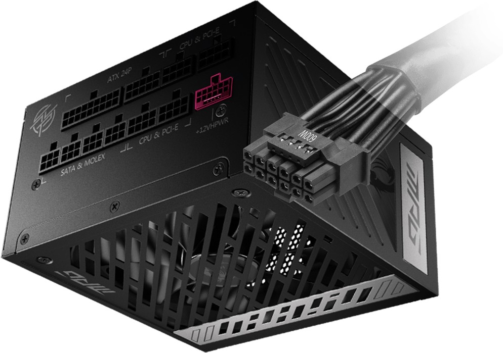

Ich bin mir nicht sicher, ob ich das verstanden habe. Die Karte hat einen 12VHPWR Anschluss (12+4 bzw.16pin), das Netzteil hat ein entsprechendes Kabel. Du brauchst den Adapter nicht. Achte darauf, dass der Stecker in der Karte richtig und hörbar einrastet!
Wie meinst du, den Adapter an der Grafikkarte nicht, sondern beim Netzteil ist ein gelbes 12pin Kabel, wo 600W steht. Das ins Netzteil bei dem besagten 12v Anschluss und die PCIEs weglassen?
Danke euch, krass um die Uhrzeit trotzdem so eine schnelle Hilfe:D
Das Kabel ist... gelb? :confused_alt: ich seh da ein schwarzes Kabel auf den Produktfotos des Netzteils.
Wie dem auch sei: genau dafür ist das 12VHPWR Kabel da. Ein Ende ins Netzteil, das andere in die Karte. Sieht man auch in diesem video so verbunden. Den Adapter und die 8pin Dinger kannst du dir schenken. Nur halt wirklich einrasten und das Kabel ein bisschen feinfühlig behandeln bzw. nicht zu doll knicken in der Nähe des Graka-Steckers etc. Alles andere mag dieser neue und noch mit ein paar Kinderkrankheiten behaftete Anschluss nicht. (Probleme gibt es aber eher bei den ganz dicken Karten wie 4090).

Okay, danke schön, also das Kabel an sich nicht, sondern die Pins auf beiden Seiten sind gelb...
Habe das jetzt so verbunden, viel Ton gabs nicht beim einklicken. Weder am Ende bei der graka noch am Netzteil..

Ja, geh halt sicher, dass es eingerastet ist. Siehe hier.
Der Stecker hat halt Kinderkrankheiten und will unbedingt richtig drin sitzen. In dem Artikel geht es zwar um fehlerhafte Adapter, nicht um Stecker direkt vom netzteil - aber sicher ist sicher.
Igor dazu:
Ich betone es noch einmal: Es besteht kein Grund zur Panik, wohl aber für eine gesunde Vorsicht. Also beim Reinstecken immer darauf achten, dass es auch wirklich klickt und danach nicht mehr so einfach herausgezogen werden kann. Das ist eigentlich alles.
