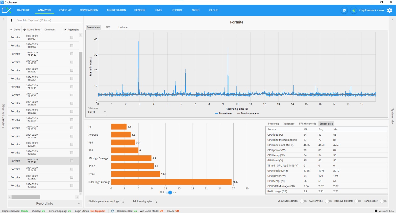

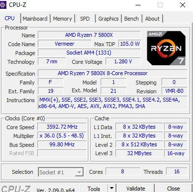

Hallo zusammen, ich bin noch ein Anfänger und habe mich vor kurzem getraut meinen ersten PC zu bauen (umzubauen). Ich habe alles upgegradet, ausser die Cpu und Gpu. Nun habe ich leider Probleme mit dem PC und habe starke Fps Drops in Fortnite (von 240 FPS auf etwa 50 runter). Dies passiert ebenfalls im Kreativmodus, allerdings in einer Battle Royale Runde öfter. In Valorant habe ich dies auch kurz angeschaut und dort hatte ich keine FPS-Drops.
Ich habe bereits einiges probiert, wie
-Bios upgedatet (daraufhin nur den Ram angepasst und den Rest so gelassen)
-Grafikkarten Treiber deinstalliert und wieder installiert
  • Chip-Satz erneut runtergeladen
  • Auf verschiedenen Auflösungen gespielt
  • Ohne Performance-Mode gespielt
  • Das Spiel auf Fehler überprüft
etc.
Zudem sind die Temperaturen recht gut (nie über 60).
Meine Hardware:
  • Prozessor (CPU): AMD Ryzen 7 5800X
  • Arbeitsspeicher (RAM): Hyperx 16GB, 3200 Mhz
  • Mainboard: ASUS ROG STRIX B550-A GAMING
  • Netzteil: Pure Power 12M 750W
  • Gehäuse: Corsair icue 4000D Rgb Airflow
  • Grafikkarte: Nvidia Geforce Zotac 3070
  • SSD: Kingston KC 3000 (1024 GB, M2 2280)
  • Wasserkühlung: Nzxt Kraken 240 RGBq
  • Betriebssystem: Windows 10 Pro
Zudem noch ein Clip, wie das ganze aussieht mit einigen Daten aus MSI Afterburner, einen Cinebench, Bilder aus Cpu-Z und Gpu-Z.
Könnt ihr mir da bitte weiterhelfen, da ich nicht mehr weiter weiss?
Vielen Dank!

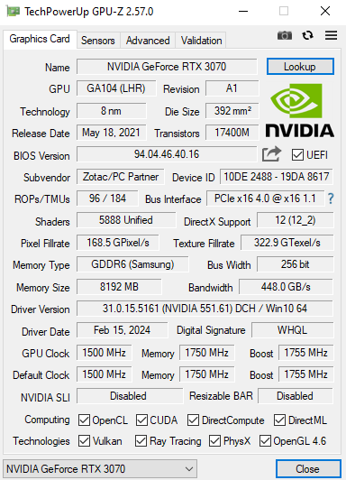

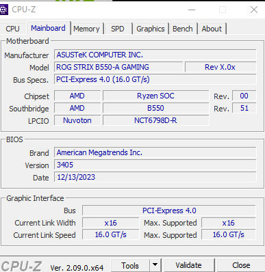

  • bei GPU-Z: Wenn bei "Bus Interface" rechts auf das Fragezeichen geklickt wird, ändert sich die Anzeige von 16 1.1 auf 16 4.0?
  • Resizeable Bar ist nicht aktiviert, was auch zum beschriebenen Phänomen führen kann.

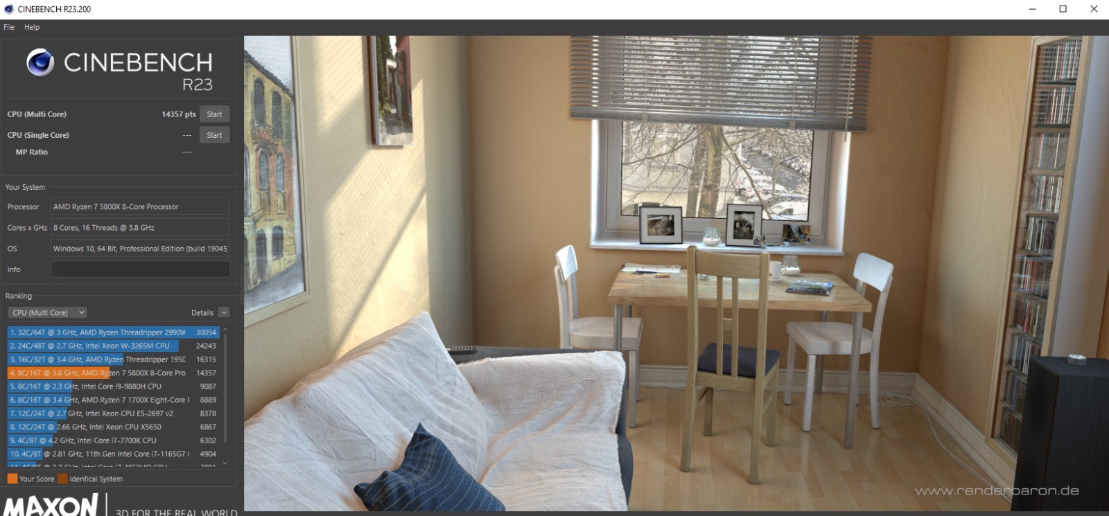

Der Cinebench sieht für mich vom Ergebniss in Ordnung aus.
  • Da Fortnite als Online-Titel eine stabile Internetverbindung mit guten/schnellen Pings braucht: Wie ist der Rechner mit dem Internet verbunden? Eine direkte LAN-Verbindung zum Router ist Pflicht, die Nutzung von WLan oder Powerline-Adapter sollte auf jeden Fall vermieden werden.
  • Machen Spiele, die zum Spielen keine Internetverbindung benötigen, irgendwelche Probleme.
Ja, bei GPU Z hat sich die Anzeige auf 16 4.0 geändert.
Für die Internetverbindung habe ich einen Wlan-Stick und habe einen Ping von 5 und Download Mbps von 106… Soll ich da auf Lan wechseln?
Resizable Bar habe ich nun auch aktiviert, hat aber leider nichts gebracht.

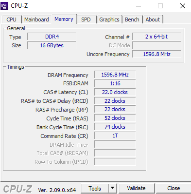

psy187 schrieb:
Hi,
lade bitte nochmal einen Screen von CPU-z Reiter Memory hoch.
Sind 2x 8GB oder 4x 4GB Ram verbaut ?
@Restart001 weshalb kein XMP ?

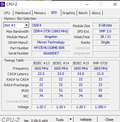

Hi,
Okey, Danke…
Hier noch ein Bild…
OK der RAM läuft mit guten 3200 sollte daran nicht liegen.
Das ist übrigends 3733er XMP RAM mit Gruseltimings der aktuell auf 3200 Jedec läuft. Glatter Fehlkauf.
3733 läuft womöglich nicht stabil, das müsste dann auf stabilität getestet werden.
Das dürfte aber alles nichts an den Framedrops ändern

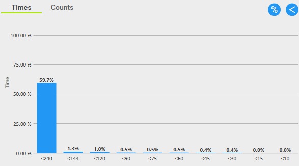

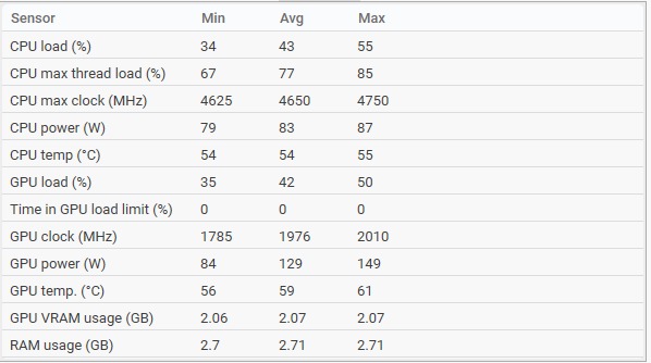

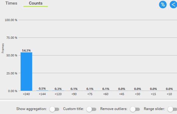

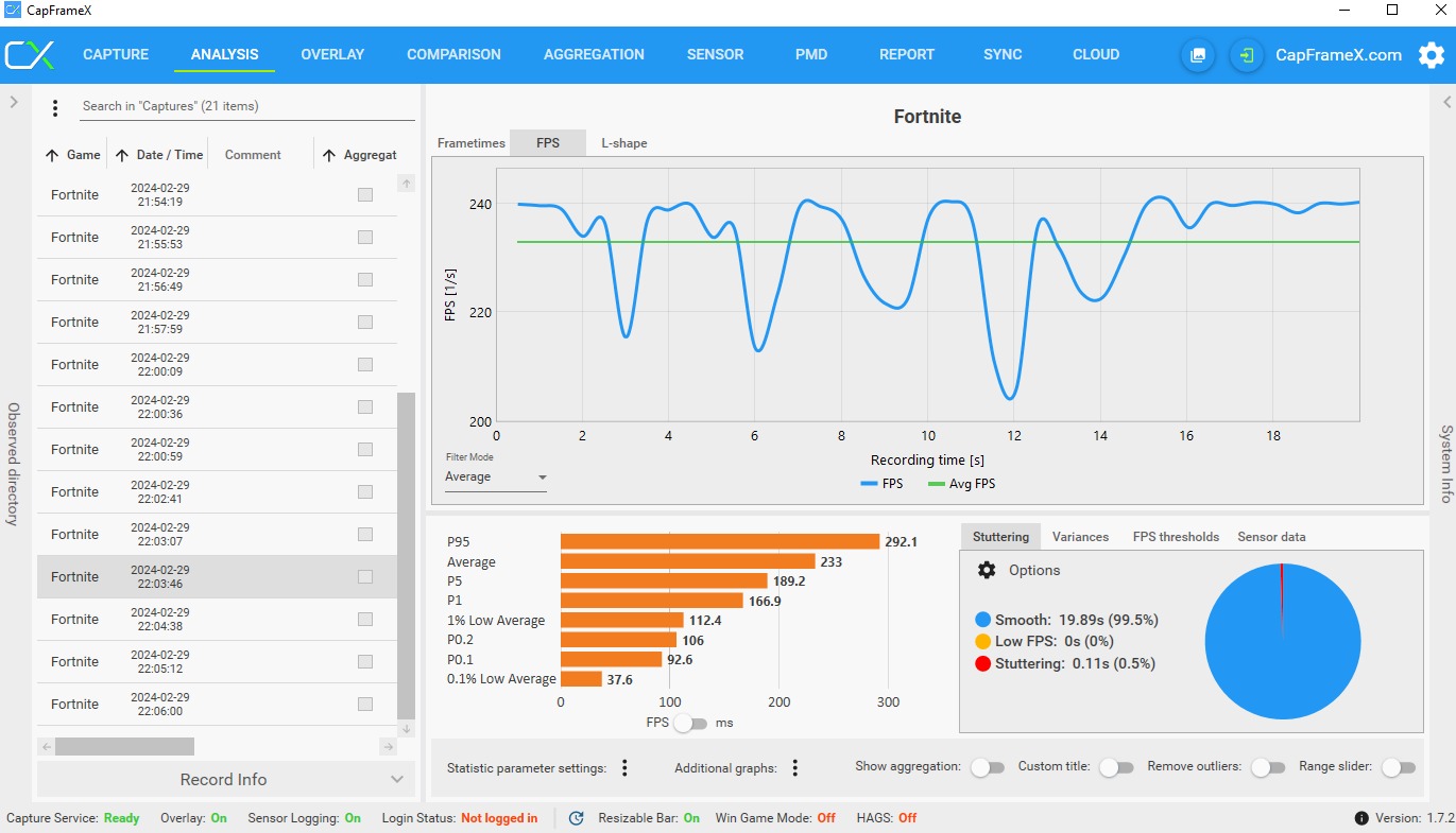

Habe dies nun laufen lassen und habe ein Paar Bilder angehängt mit den Ergebnissen.

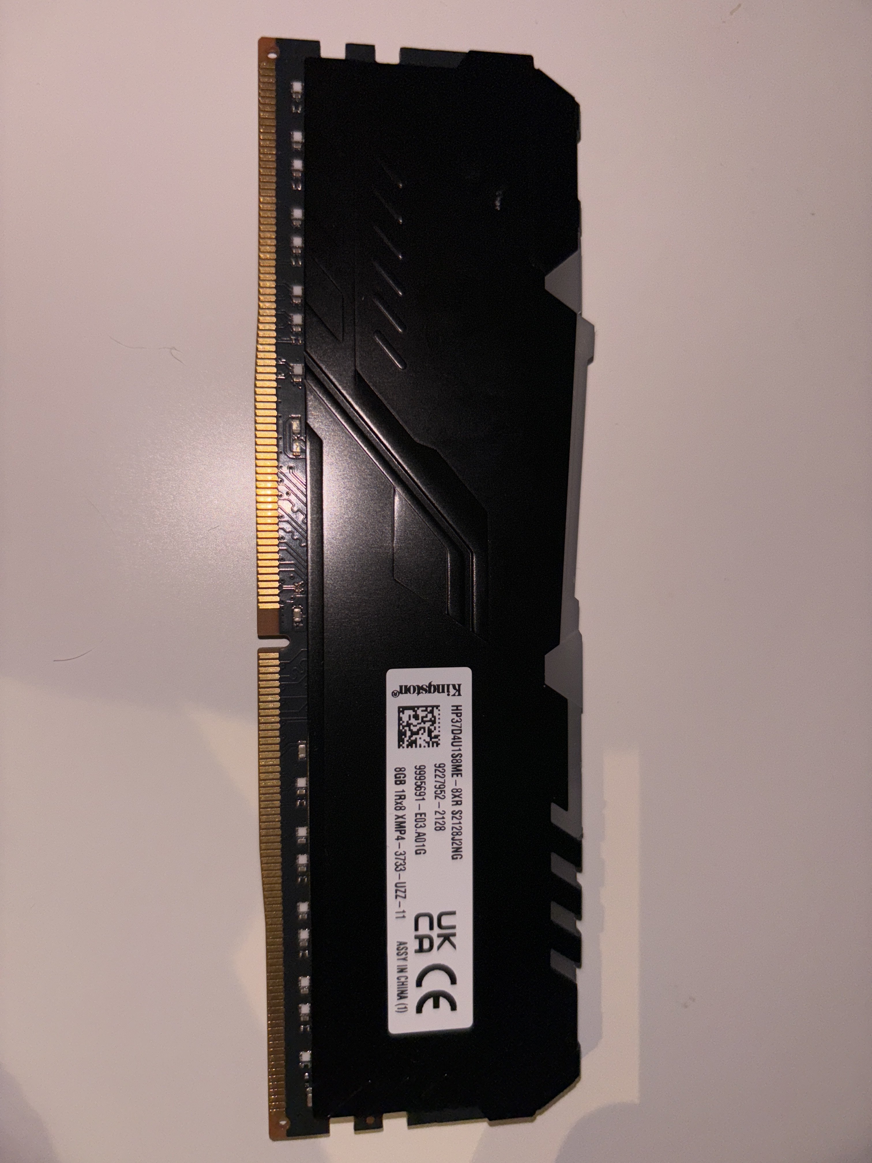

Ist ein Hyperx Fury 16 GB Ram mit 3200 Mhz (DDR4)
MehlstaubtheCat schrieb:
Die Ramtimings sind underirdisch "BTW"!
Was das denn für ein RAM?
Ist ein Hyperx Fury 16 GB Ram mit 3200Mhz (DDR4)
So?
Das bringt nix als Aussage! Mach mal ein Foto vom Sticker auf dem Ram, bitte!
