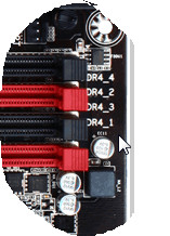

Stop!
Laut Foto vom MB sind das aber die beiden SCHWARZEN Slots!
Nicht die Roten.
sri, die sind blöd beschriftet!
Du hast Recht!
Gehören in die beiden ROTEN:
Der Ram wird im BIOS komischerweise am Port 4 angezeigt obwohl es Physisch der DDR4_1 ist.
hmmmmmmm, hast du schon versucht einen RAM Riegel Testweise an DDR4_4 zu stecken, also der schwarze Slot der näher zur CPU ist?
Dann sollte im BIOS Port 1 angezeigt werden?
