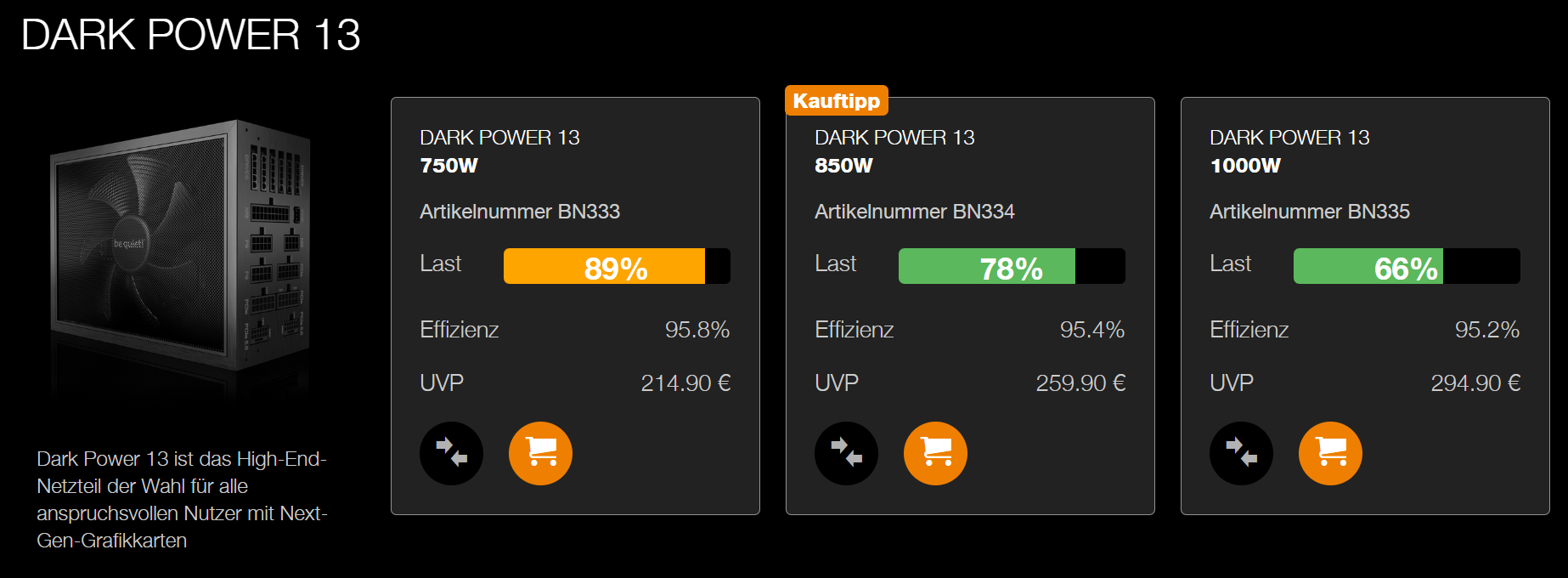

Laut NT-Rechner von be quiet wird 850W aufwärts empfohlen und die 4080 möchte mind. 850W laut Alternate.
Berechnet mit der Konfig:
  • CPU: Ryzen 9 7950X3D
  • GPU: GeForce RTX 4080
  • Laufwerke: S-ATA 4x, P-ATA 0x
  • M.2 SSD: 4x
  • RAM: 4x
  • Lüfter: 8x
  • Wasserkühlung: 0x
  • USB 3.1 Gen. 2: Ja
  • Übertaktet: CPU: 0%, GPU: 0%

Die Grafikkarte braucht max 320 W laut Spec.
Nvidia mag ja 850 W empfehlen als NT, aber das machen die auch, weil die billigere NTs mit zu berücksichtigen.
Also ein 850 W NT wäre ja noch ok, 1000 W ist völlig übertrieben.
Du solltest bedenken, dass NTs in niedriger Last spürbar ineffizienter sind als bei hoher Last. Und es macht überhaupt nichts aus bei Lastspitzen nahe voller Auslastung zu sein.
Also wenn ich deinen Rechner eingebe (+2x Ram als Puffer) kommt raus, dass ein 750 W NT maximal mit 89 % ausgelastet wäre. Als Watt-Bedarf wird ca. 665 W ausgegeben.
Da reicht ein 750 W NT doch aus. Aber definitiv 850 W.
schau dir doch bitte einfach die Tests und den Verbrauch der jeweiligen Komponenten an, die Hersteller Verbrauchsrechner geben immer zu viel an, weil sie einfach ihr teureres Produkt loswerden wollen
ein 750W Netzteil reicht selbst noch wunderbar für eine 4090, wenn man sie jetzt nicht unbedingt mit einem 14900KS und einem 250W Powerlimit kreuzt

Habe das NT auf 850W gewechselt. :)
Folgendes habe ich auf Vorbehalt "einkalkuliert":
  • M.2 SSD: 4x
  • RAM: 4x
  • Lüfter: 8x
  • USB 3.2 Gen. 2
Bei Auslieferung haben Festplatten und Speicher jeweils nur 2 Stück.
Ich habe eine Samsung Evo 990 4TB gegen 2x Kingston 2 TB eingetauscht, weil etwas günstiger und dennoch 7k bei Lesen/Schreiben. 2x 2 TB habe ich gewählt, weil ich System+Programme und Alles andere getrennt haben möchte, falls ich das System platt machen muss. Und zusätzlich kann ich den Cache von z.B. Photoshop/Premiere Pro auf ein weitgehendst leere SSD legen.
