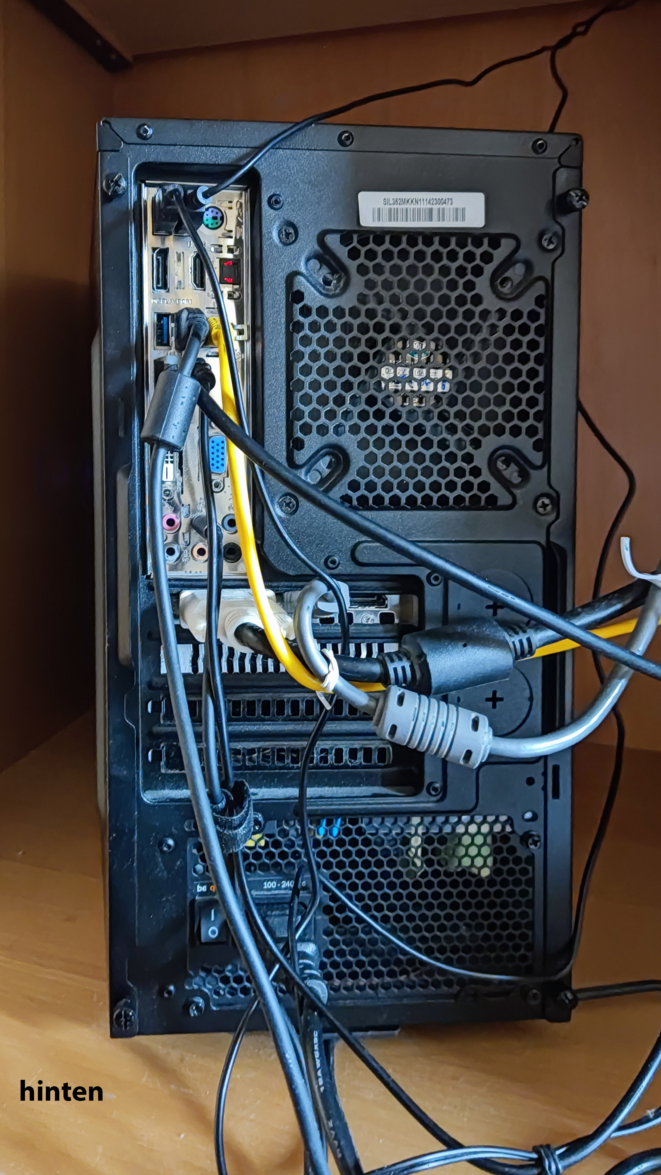

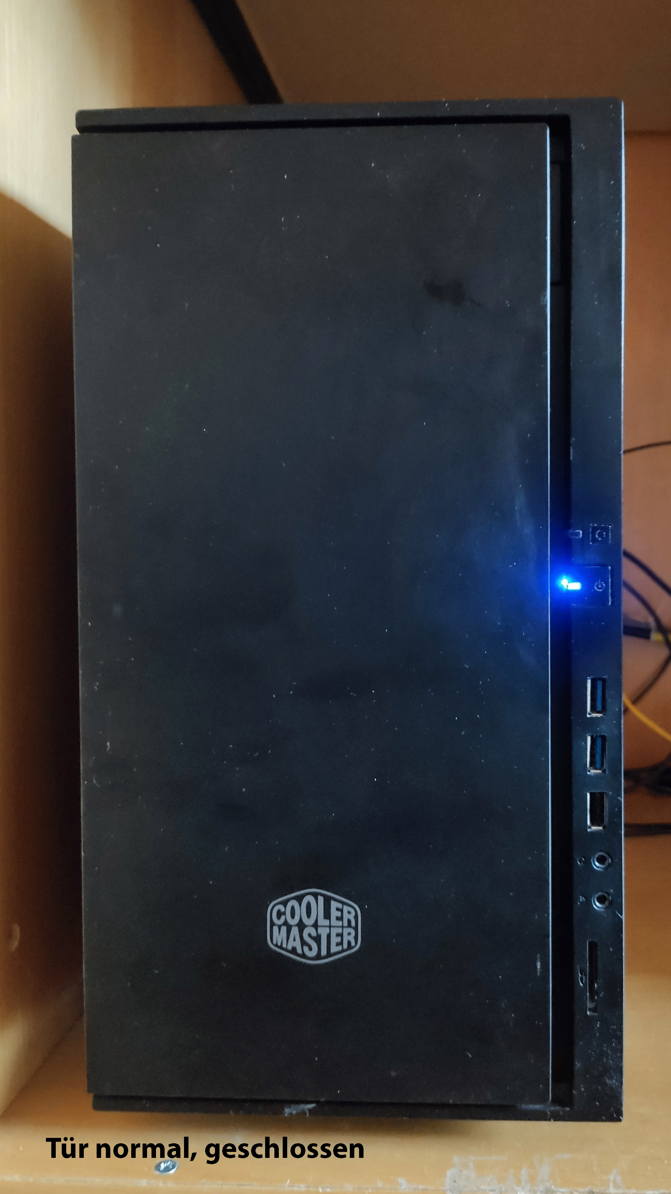

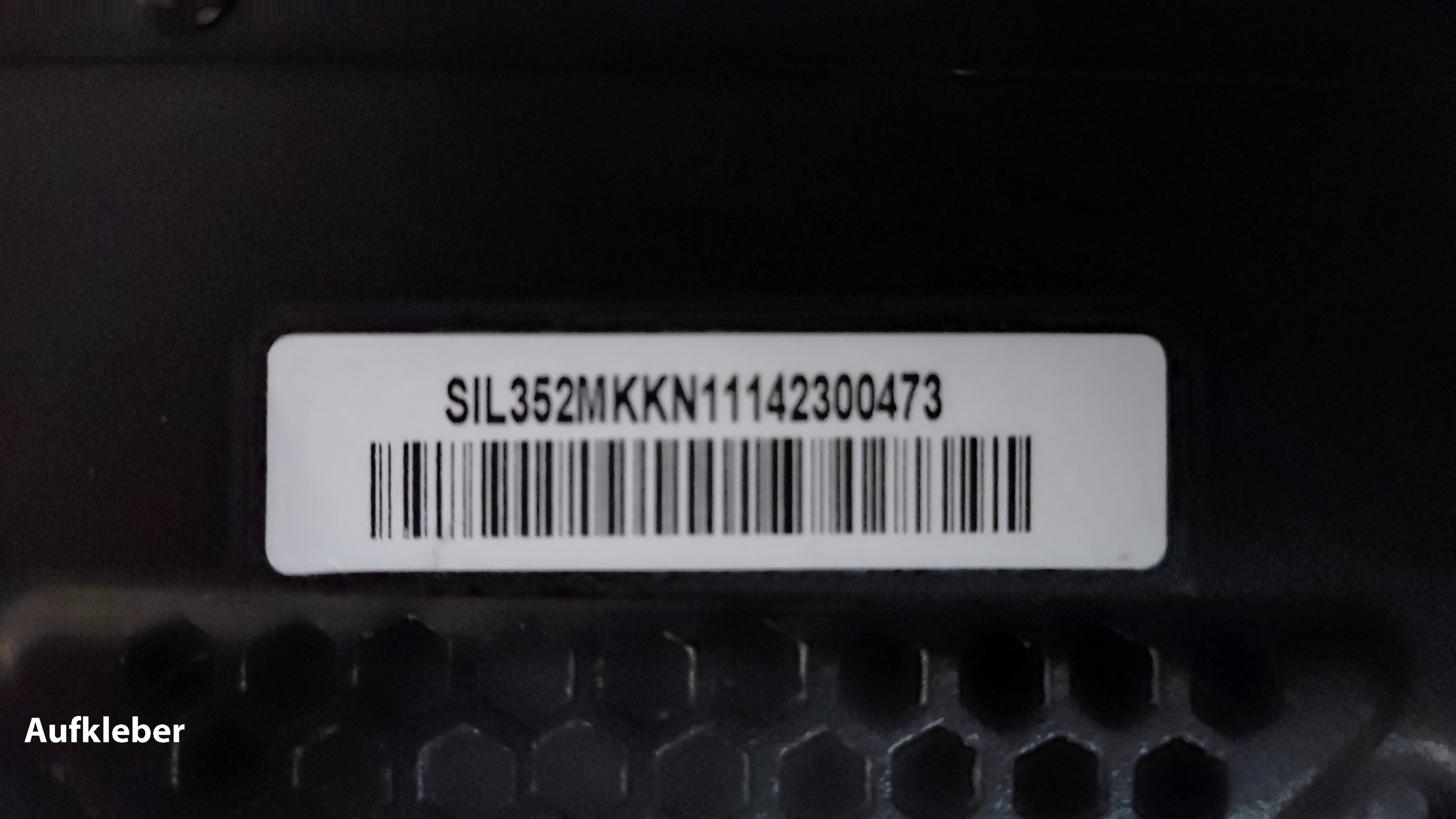

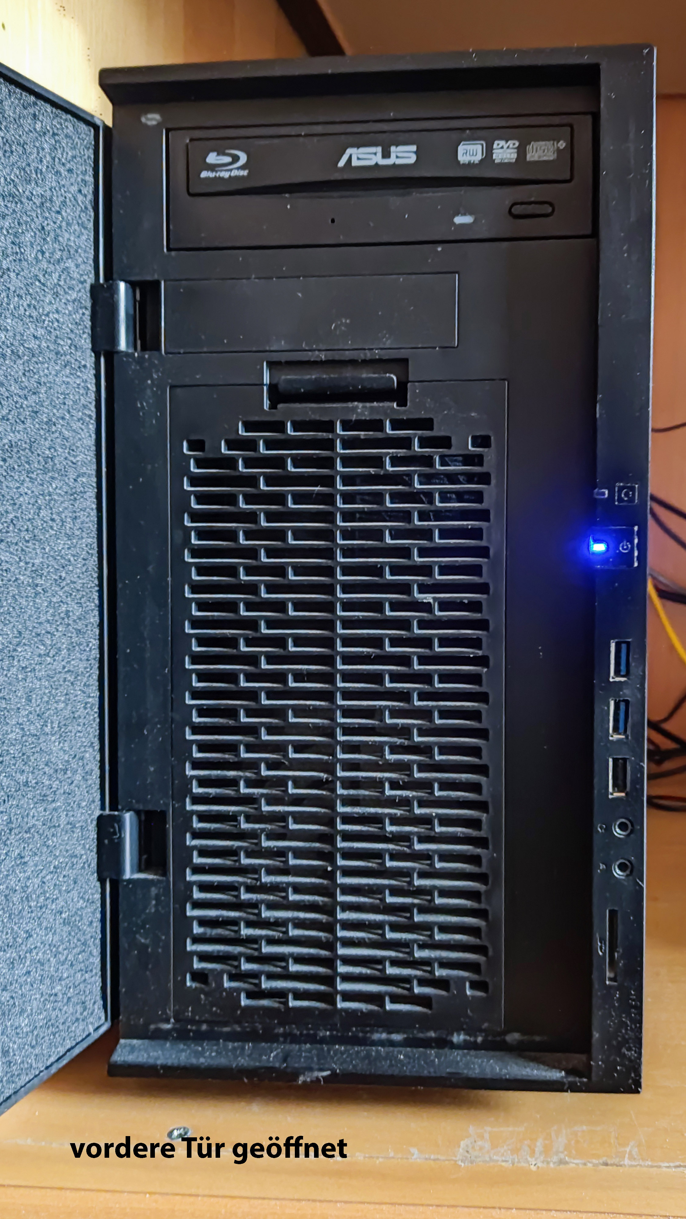

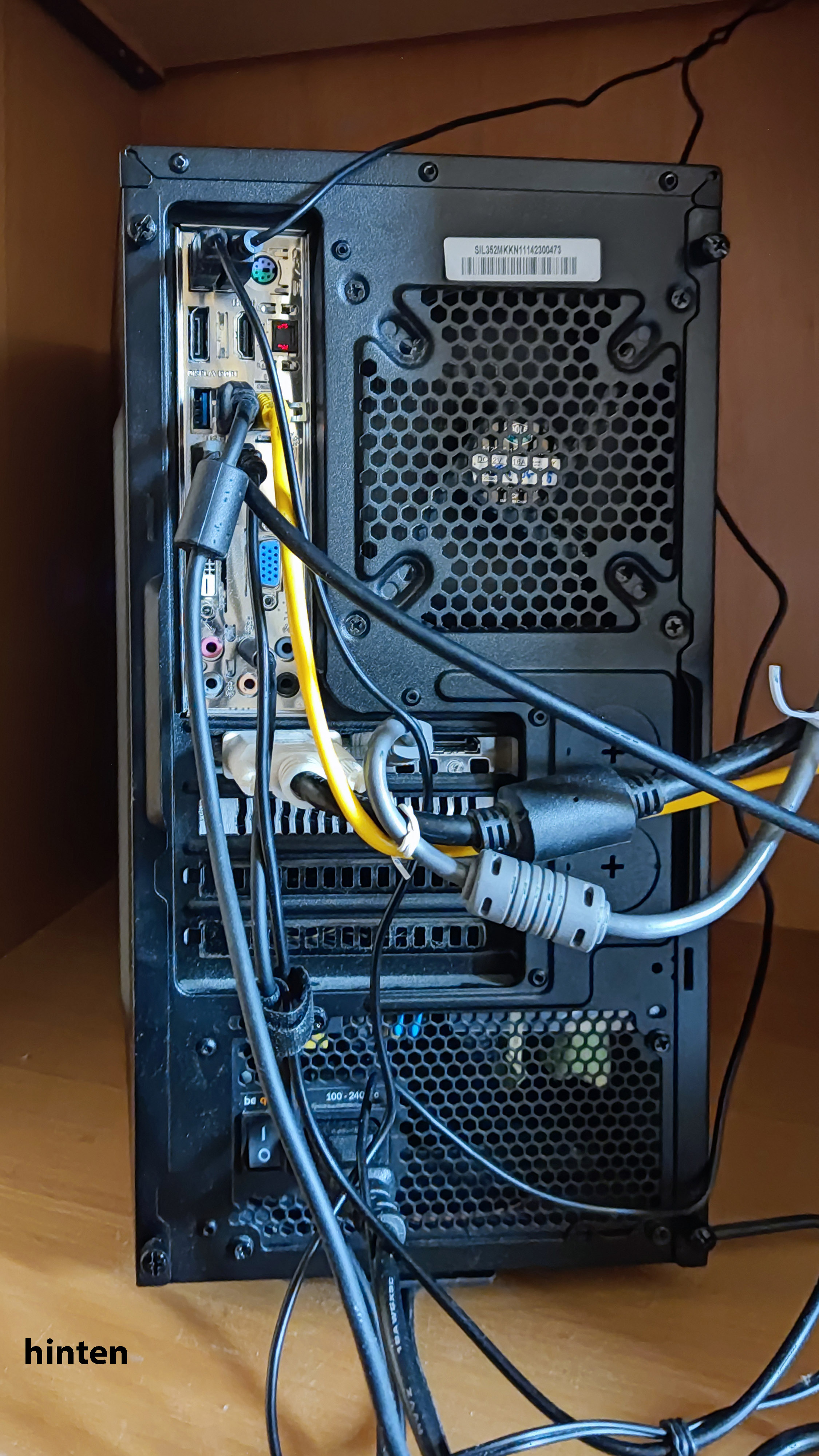

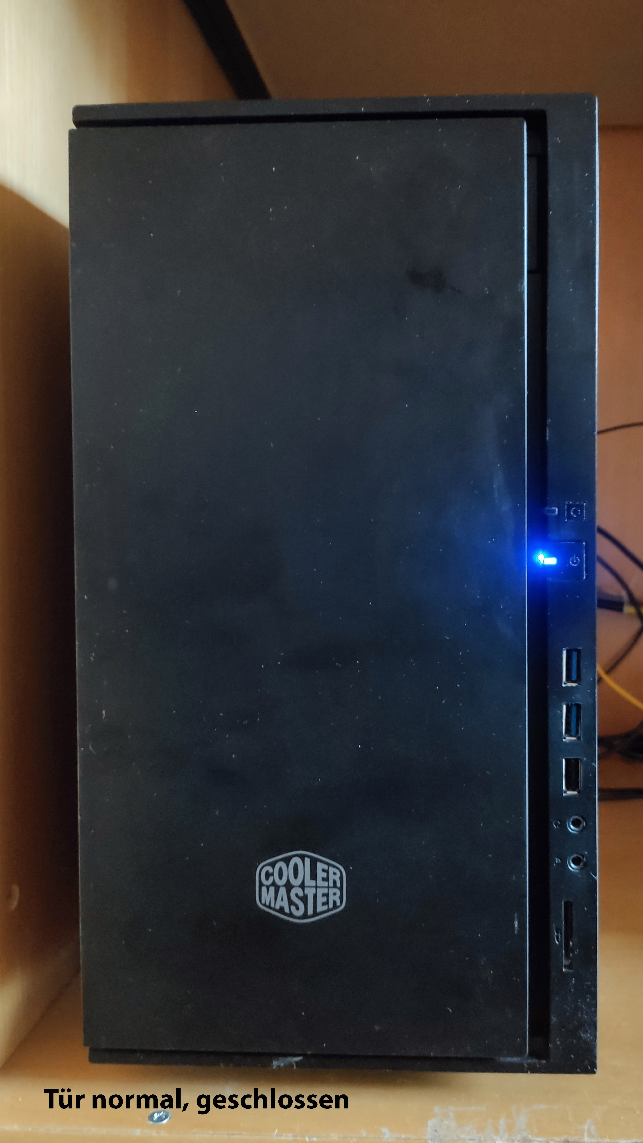

Das ist es dann wohl:
https://www.coolermaster.com/catalog/legacy-products/cases/silencio352/
