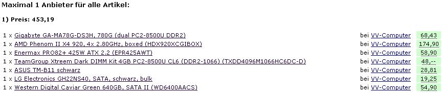

Hier mal mein Vorschlag für ~ € 450 (im Anhang), wobei ich mich meinen Vorrednern grundsätzlich anschließe...

€: sry, falsches Mainboard, nimm dieses hier: LINK, weil es sonst mit dem Gehäuse nicht kompatibel ist, Formfaktor: µATX
