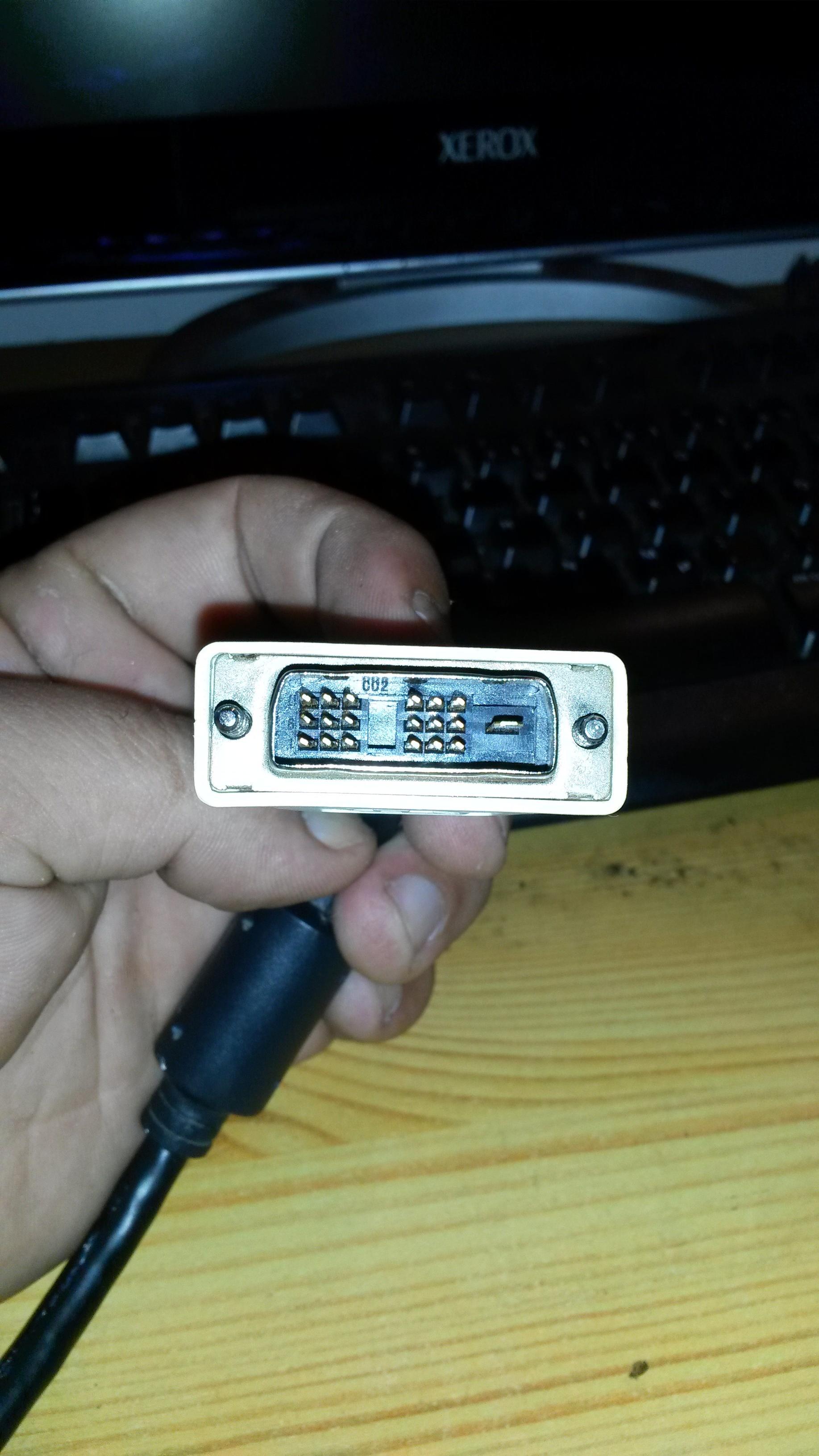

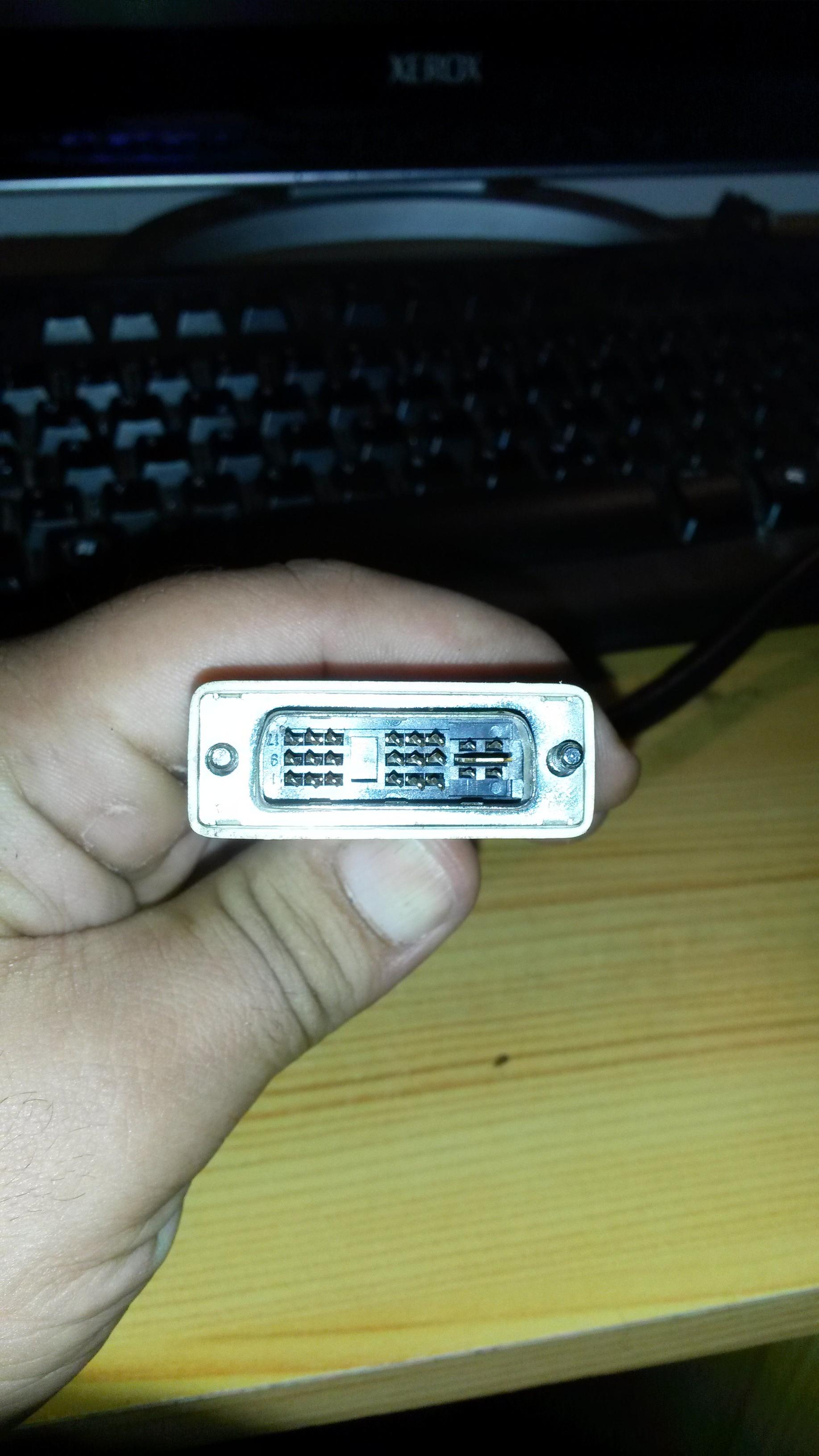

Ja ich habe ein ähnliches Problem.Wenn der Adapter der Richtige ist,denn Weiß ich es nicht,genau woran es liegen könnte.
Aber es giebt ja verschiedene Adapter,von VGA zu DVI.Bei mir Funktioniert der Bildschirm nicht wenn ich DVI-I einstecke dann kriegt er kein Signal.Meine Geforce GTX 580 hatte nur immer bild wenn ich DVI-Digital an die Karte anstecke.
musst mal schauen ob du einen Händler in der nähe hast der Adapter von VGA zu DVI-I hat oder DVI-D Giebt Ja verschiene DVI,s
wäre klasse wenn du sagen könntest was für ein DVI Stecker am Adapter ist.
So ich hab mal zwei verschiedene DVI,s fotographiert.
bei mir funktioniert nur dvi digital stecker kann ja sein,das dass bei dir auch der fall ist.musst dir mal n adapter besorgen der so ausieht wie meiner.das erste bild was ich hochgeladen habe
