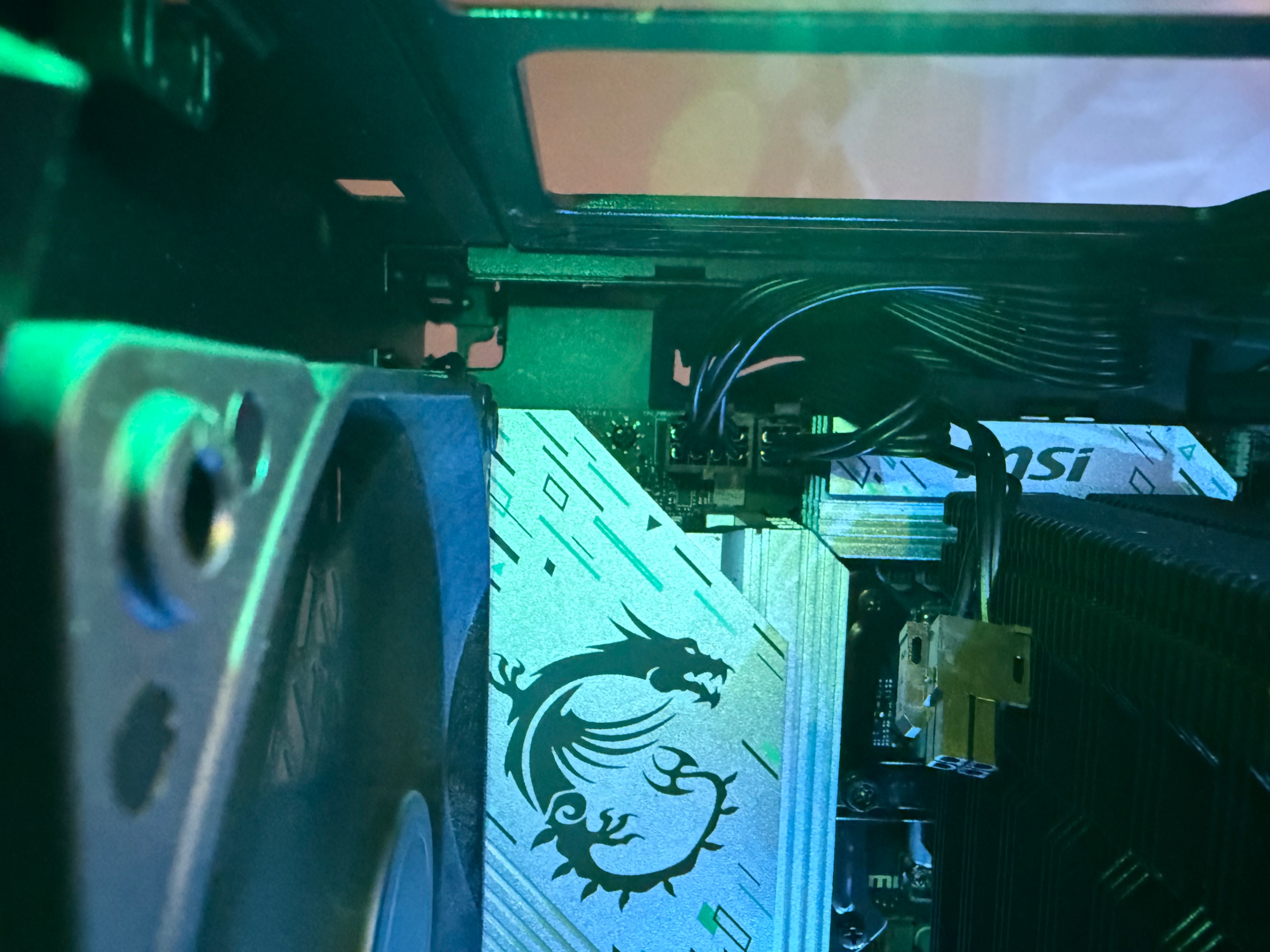

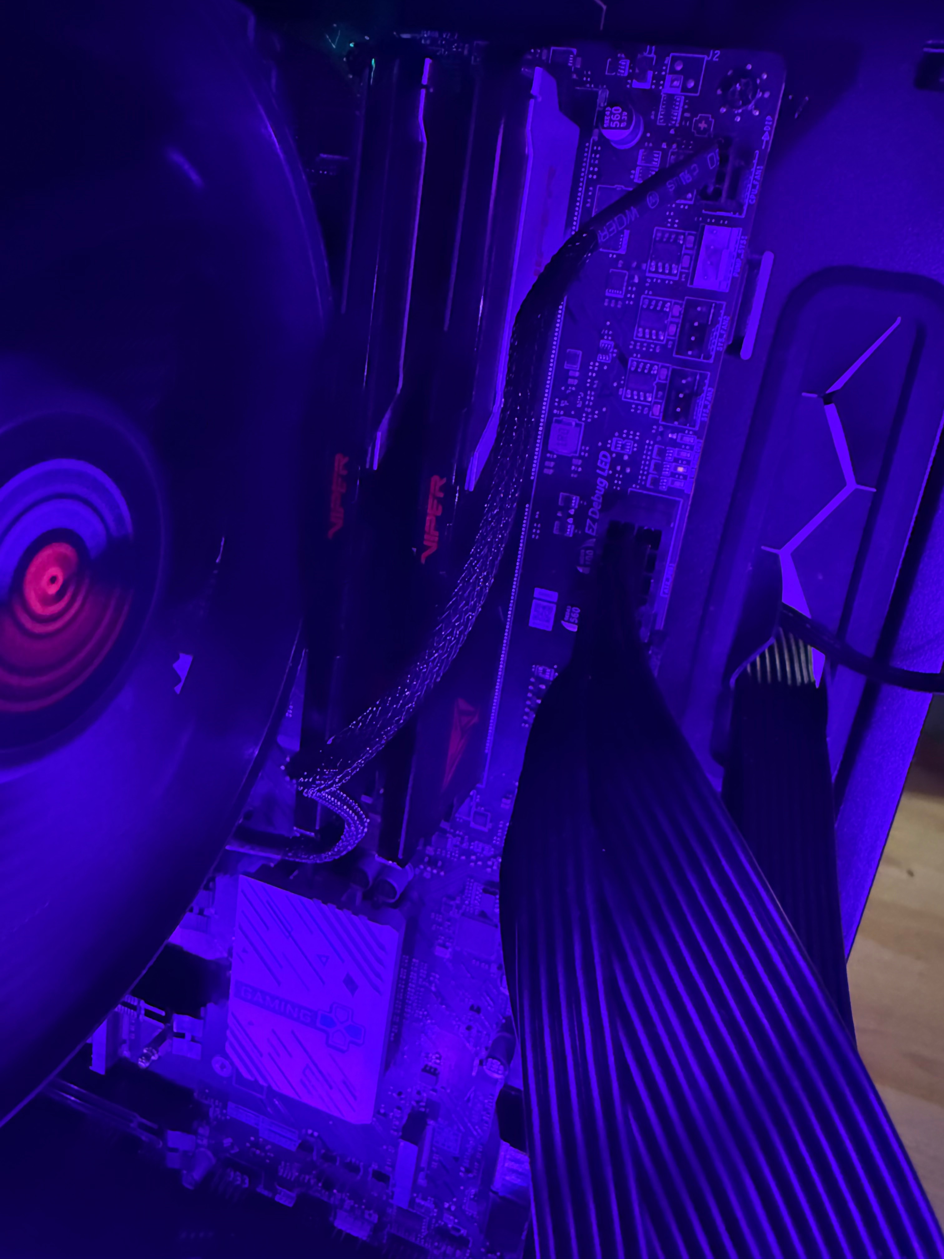

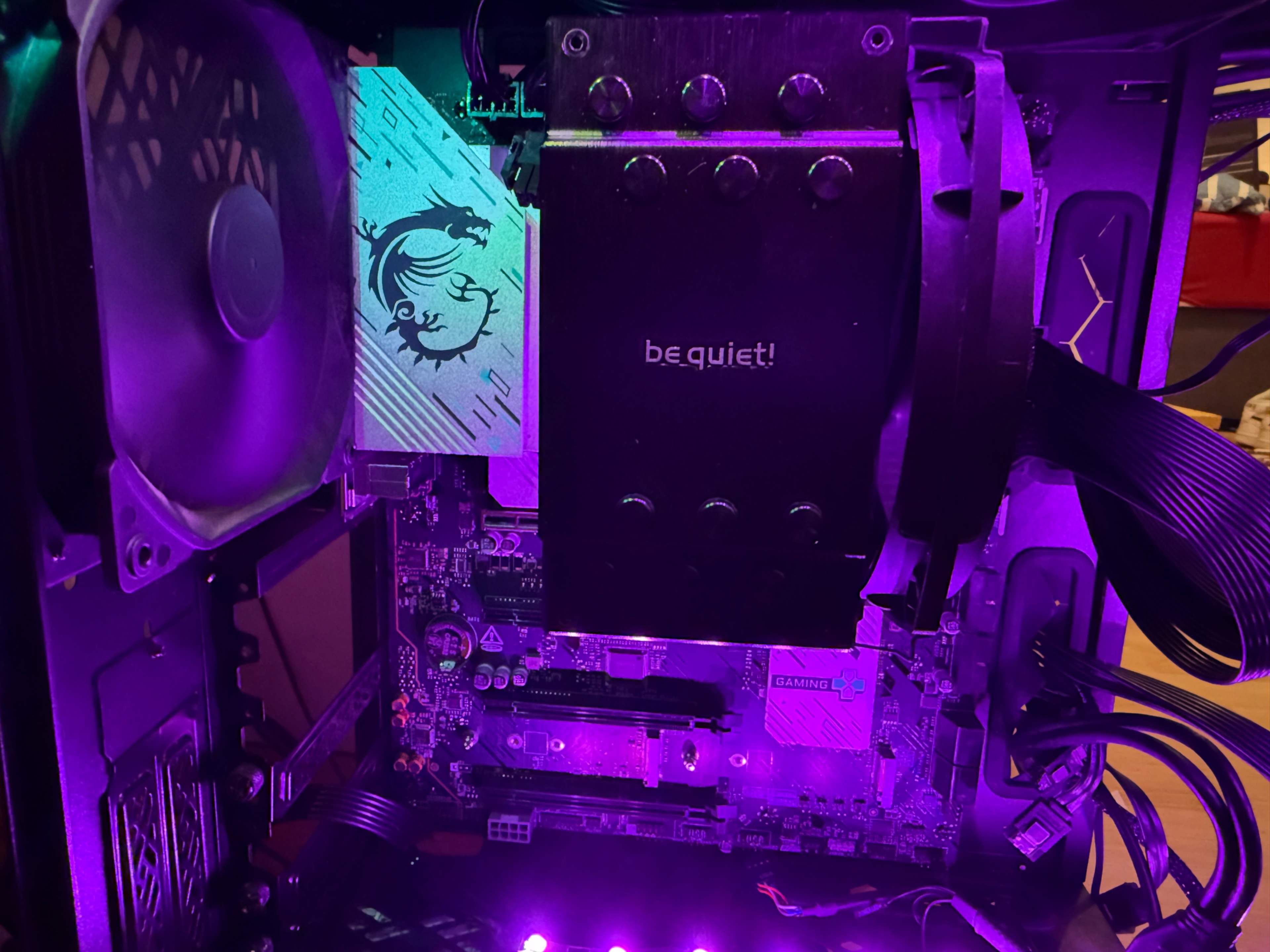

Der PC wurde heute neu zusammengebaut. Es kommt einfach kein Bild. Der Monitor bleibt schwarz. Der PC geht die Leuchten einmal durch dann geht er aus und wieder an. Das ganze macht er 2-3x und danach läuft er einfach normal weiter aber weiterhin ohne Bild. Außerdem bleiben Maus und Tastatur aus. Funktionieren also beide nicht.
Ich habe zuletzt die Null Methode getestet. Gerade ist nur der Ram drin die Cpu der Kühler und die SSD sonst nichts. Ich habe auch nur die Power Versorgung vom Frontanschluss dran. Kühler wurde nochmal neu installiert und auch die Anschlüsse überprüft und neu angeschlossen. RAM rein raus hat auch nichts gebracht. Die Abstandshalter sind alle richtig es sind insgesamt 9 und 9 Schrauben sind drin.
Was kann ich noch ausprobieren? Was könnte defekt sein?

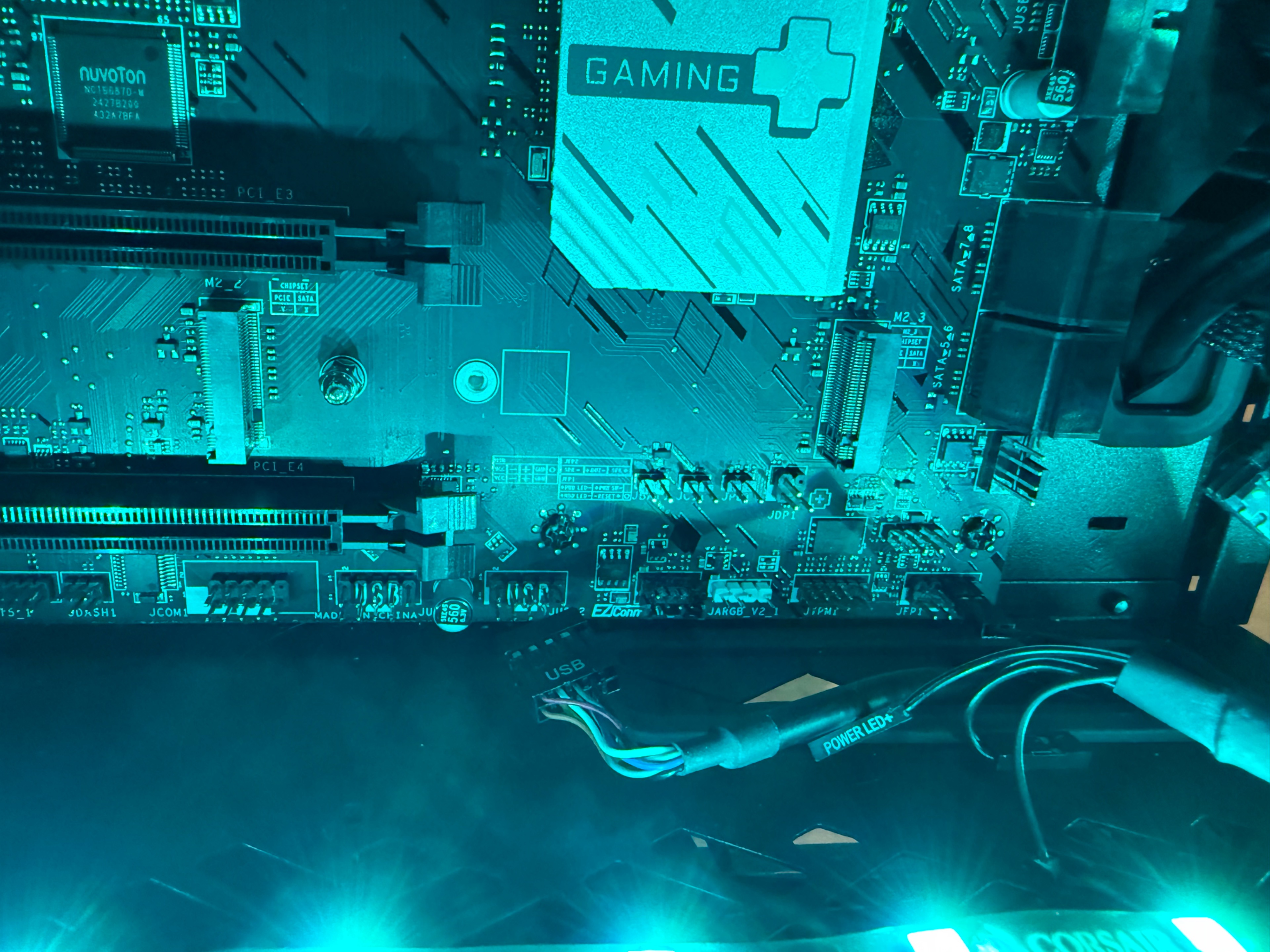

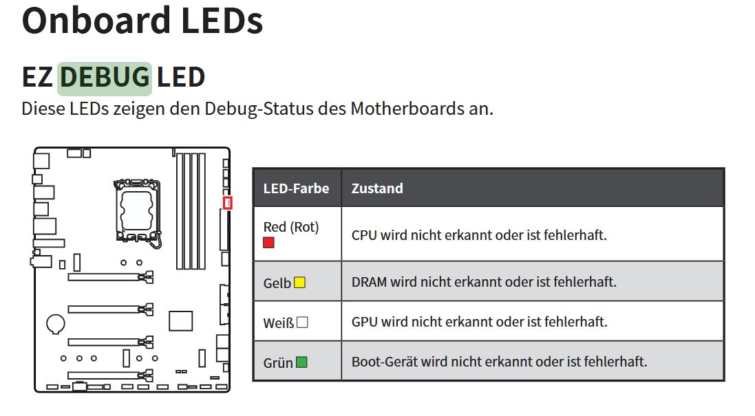

Haakon schrieb:
Dein Mainboard hat Debug-LEDs, was wird da angezeigt?
Leider geht er nur einmal nach und nach die Leuchten durch dann geht er aus und wieder an. Das macht er 2x danach bleiben die LEDs aus und er läuft ohne Bild weiter.

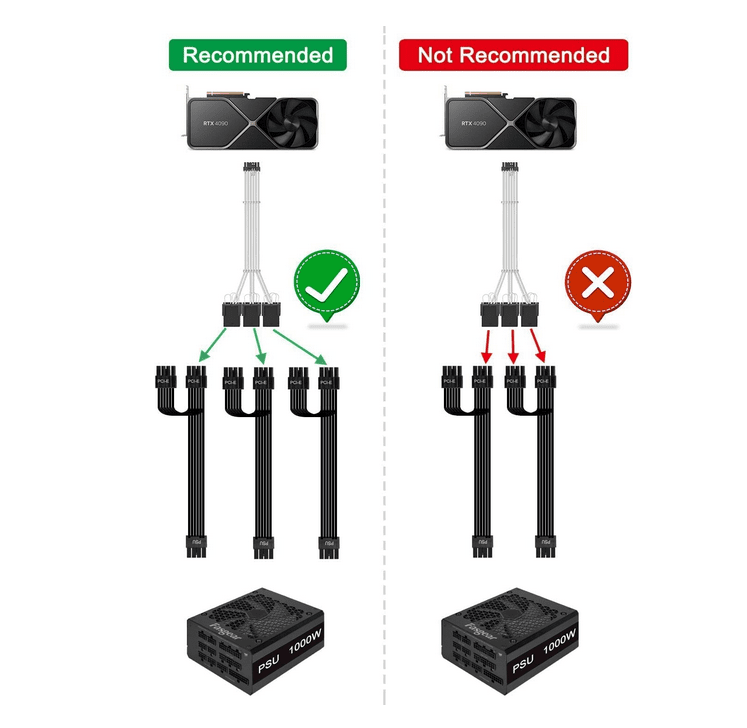

Wie hast du die 4080 Super angeschlossen, 3 separate Kabel oder?

Restart001 schrieb:
Schon mit Grafikkarte ausprobiert? Wenn ja, dann einen CMOS Clear auf dem Mainboard durchführen.
EZ Debug LED zeigt die dritte von oben, also keine VGA Funktion.
Ich hatte es vorher mit GPU ausprobiert funktioniert genauso nicht.
Nein die ist mir dem neuen Kabel angeschlossen was direkt in das Netzteil geht. Außerdem habe ich ja gerade gar keine GPU drin die CPU hat eine interne.
