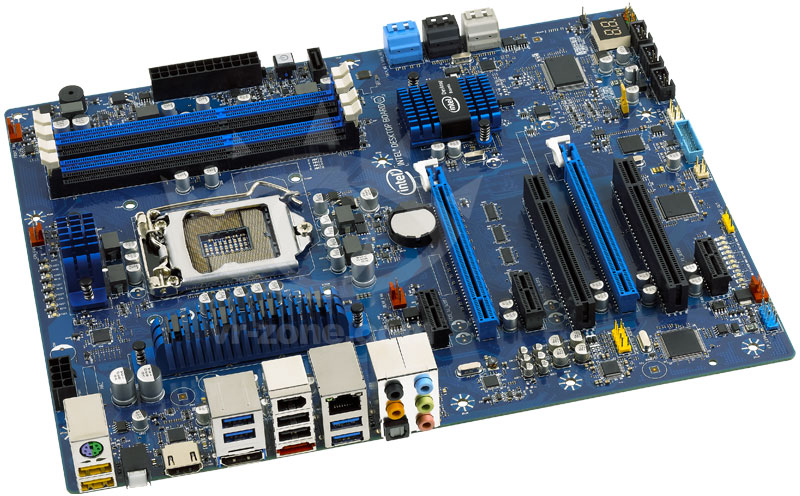

€. Sieht dein Board hinten so aus?
wenn ja dann ist dieser kleine Knopf links der CMOS reset wenn ich mich nicht irre
€2. So wie es aussieht ist der Knopf laut intel dafür:
Back-to-BIOS switch: Allows easy access to
the BIOS for easy overclocking 2 and recovery.

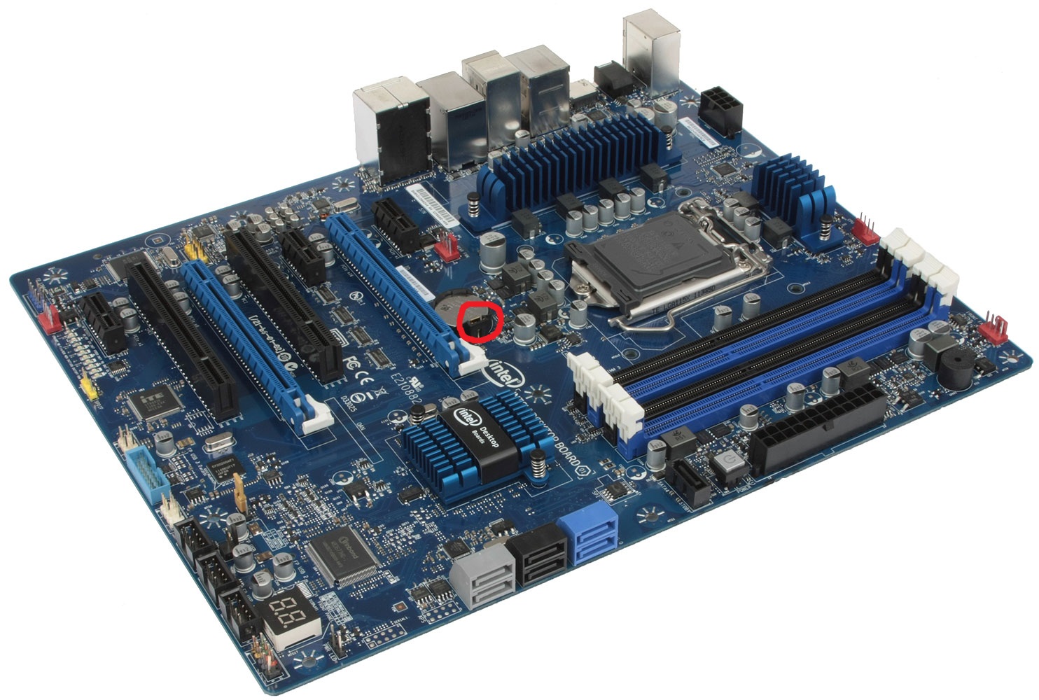

okay keine panik. um die batterie zu entfernen musst du nur diese kleine metall-lasche (siehe bild) nach rechts (richtung ram-bänke) drücken und ggf. mit einem kleinen spitzen (aber nicht metallischen) gegenstand den knopf heraushebeln wenn er nicht von alleine rauskommen mag ;)
und ohne ohne batterie einschalten ist völlig ungefährlich?
@gummybär kannste den knopf mal markieren?
