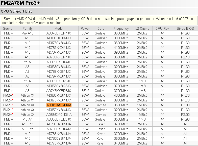

Bios: P2.00
Du brauchst eine ältere CPU evtl. um ein aktuelleres BIOS aufzuspielen oder es zumindest zu testen.
Welches BIOS ist auf dem Board? Der 845 funktioniert erst ab 2.0. Eventuell ist ein kleiner Sticker mit der Version auf dem Board.

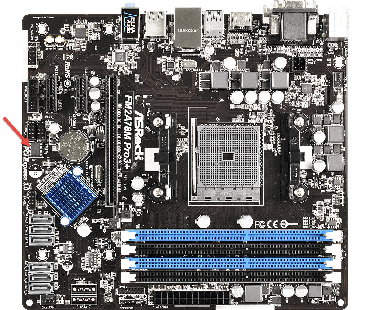

Welche BIOS-Version hat das Board, siehe Pfeil
Da sollte sich ein Aufkleber mit P beginnend befinden.
Deine CPU wird erst ab BIOS-Ver. P2.00 unterstützt, siehe CPU-Supportliste http://www.asrock.com/mb/AMD/FM2A78M Pro3+/?cat=CPU
Wobei laut Downloads BIOS-Ver. P2.10 wohl die Auslieferungsversion sein dürfte http://www.asrock.com/mb/AMD/FM2A78M Pro3+/?cat=Download&os=BIOS

Welche BIOS Version hat das Mainboard? In der Supportliste steht 2.0 muss es haben. Das würde jedenfalls eine mögliche Fehlerquelle sein.
