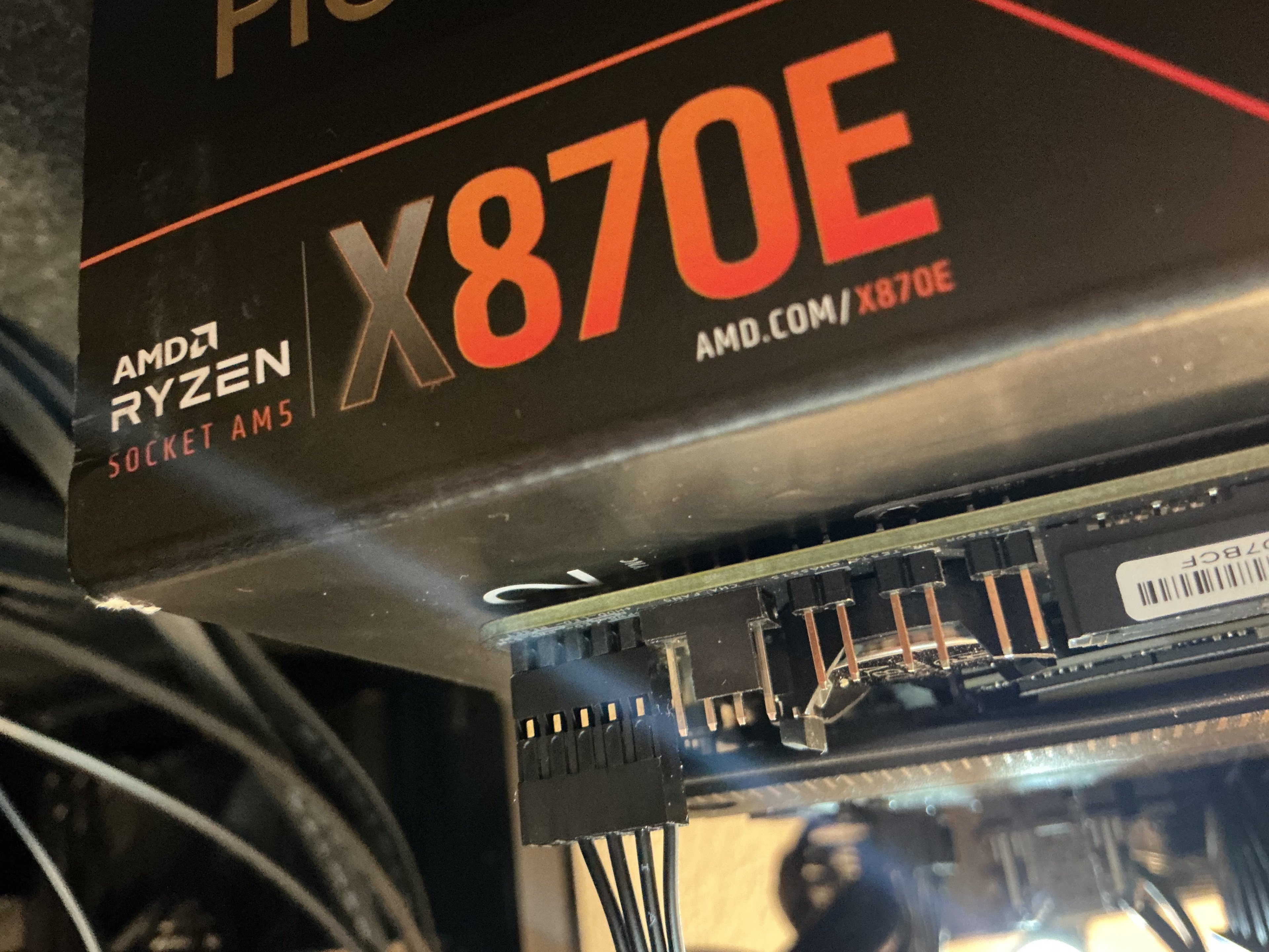

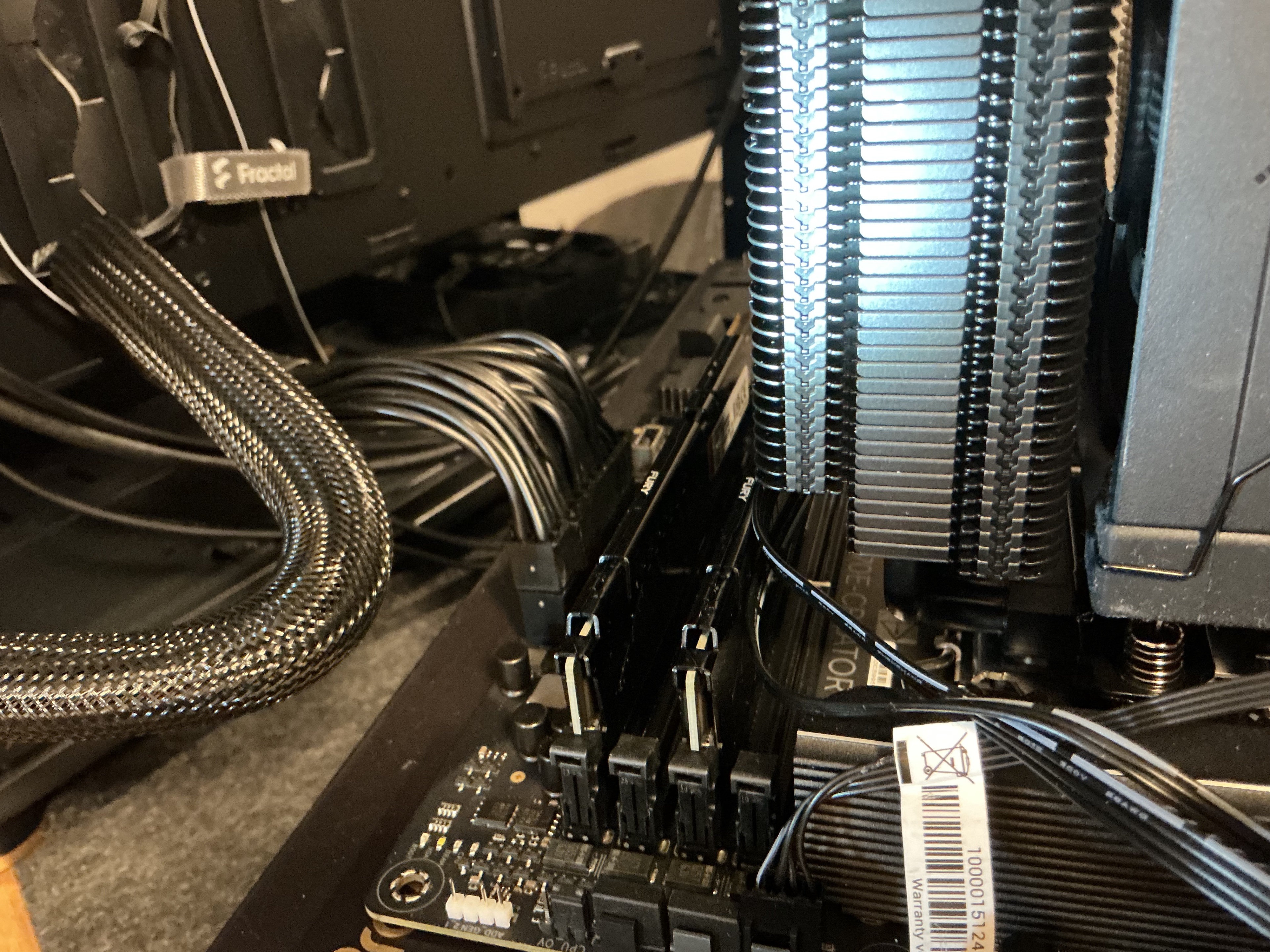

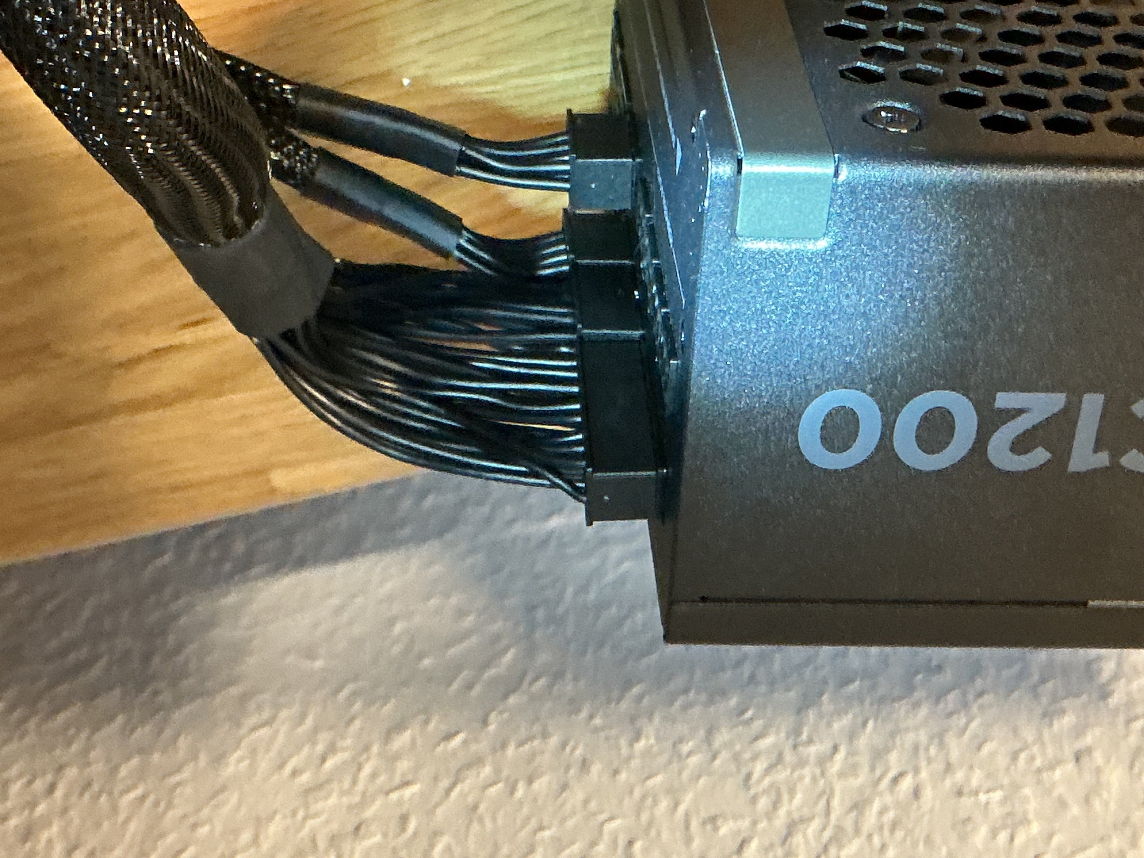

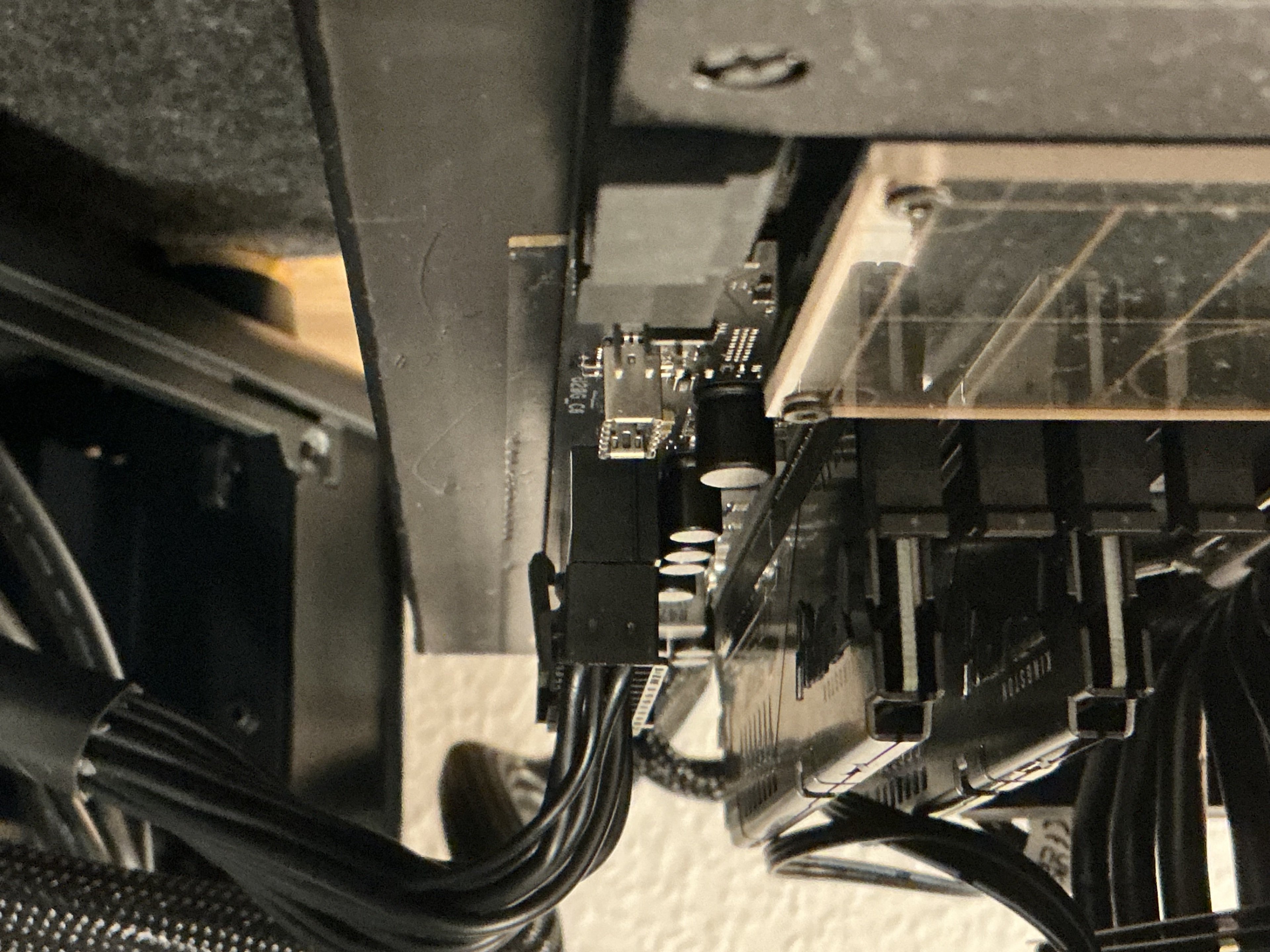

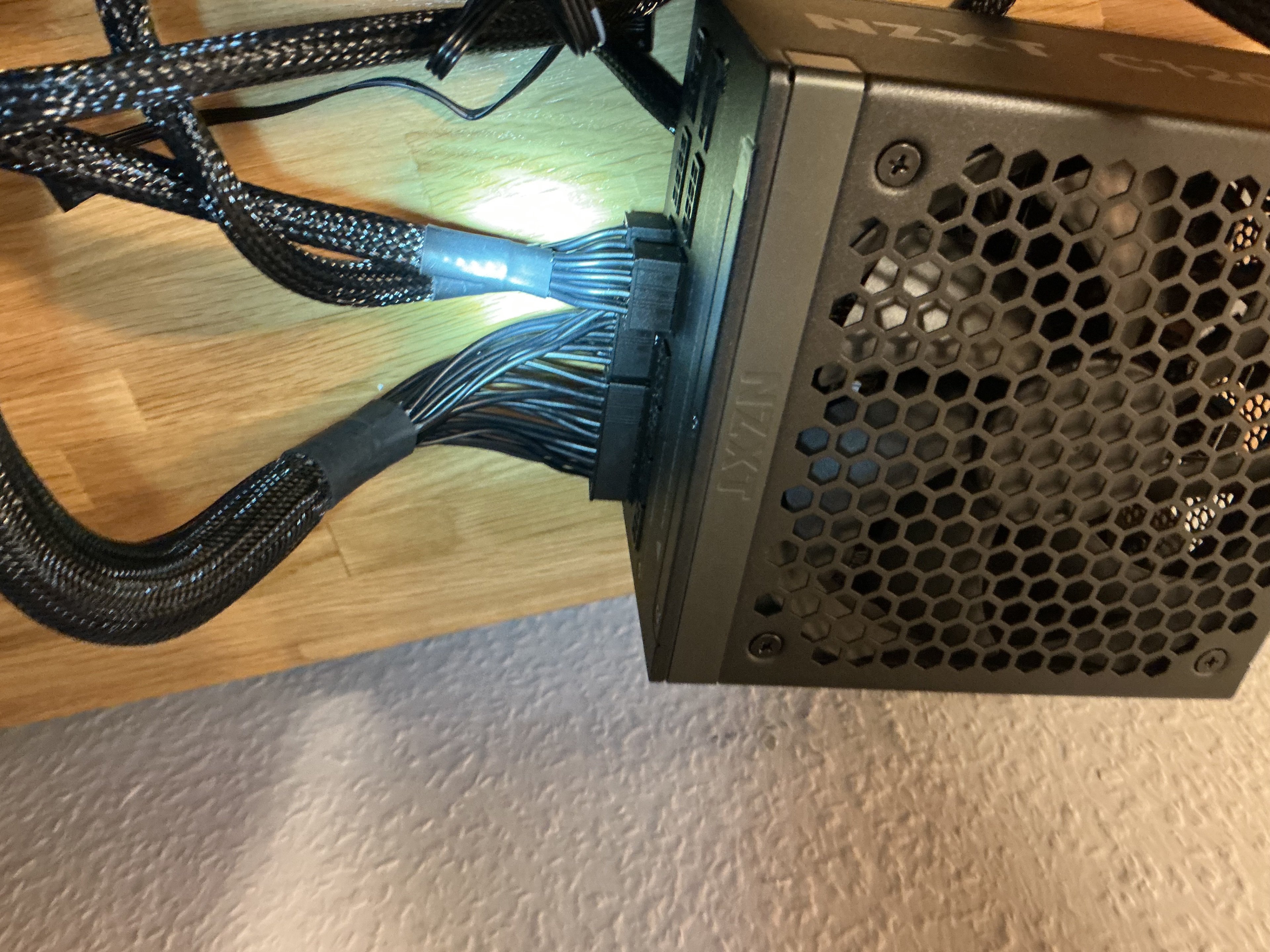

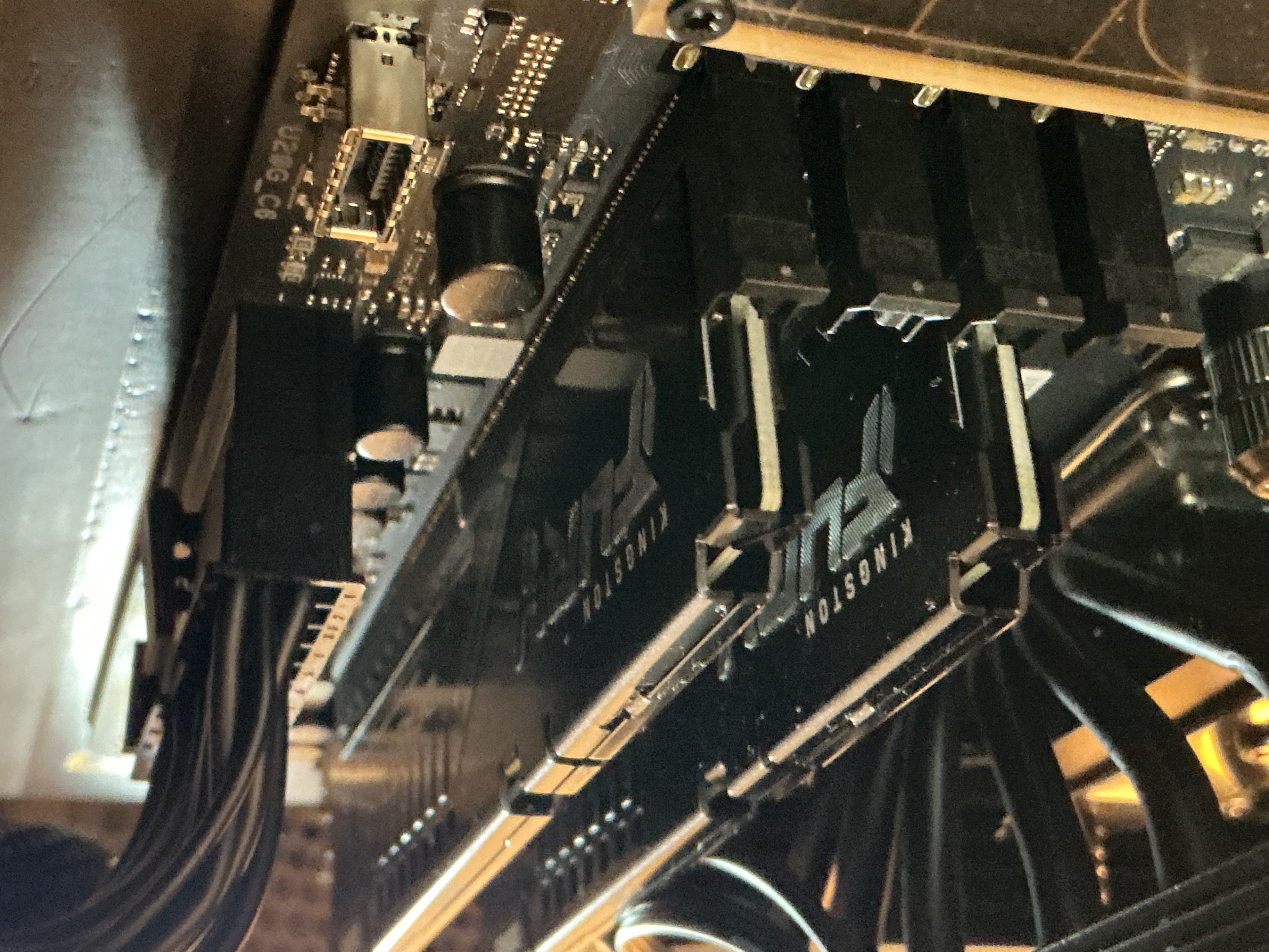

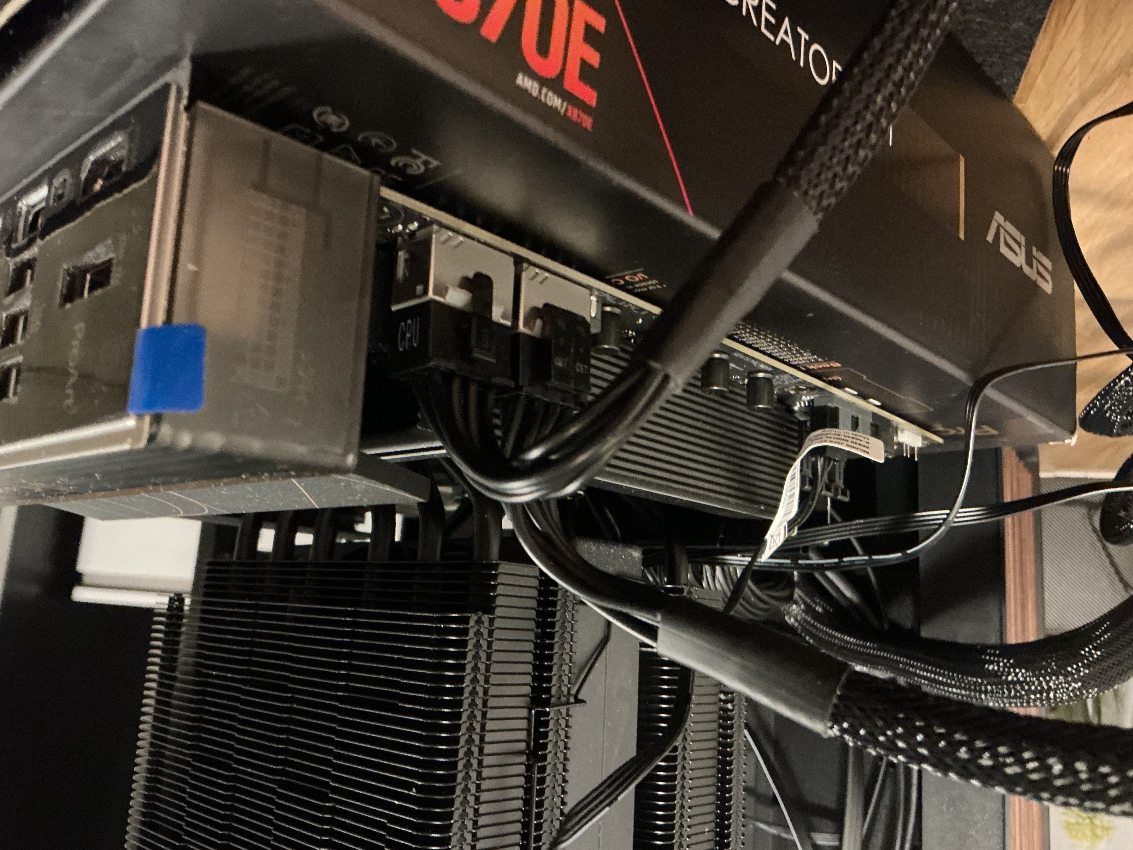

Bitte detailreiche, scharfe Bilder aller Teile im montierten Zustand, am besten aus verschiedenen Blickwinkeln. Auch bitte von den netzteilseitigen Anschlüssen und von der IO-Blende von hinten.
Tut mir leid, ich bekomm die Bilder einfach nicht gedreht :(

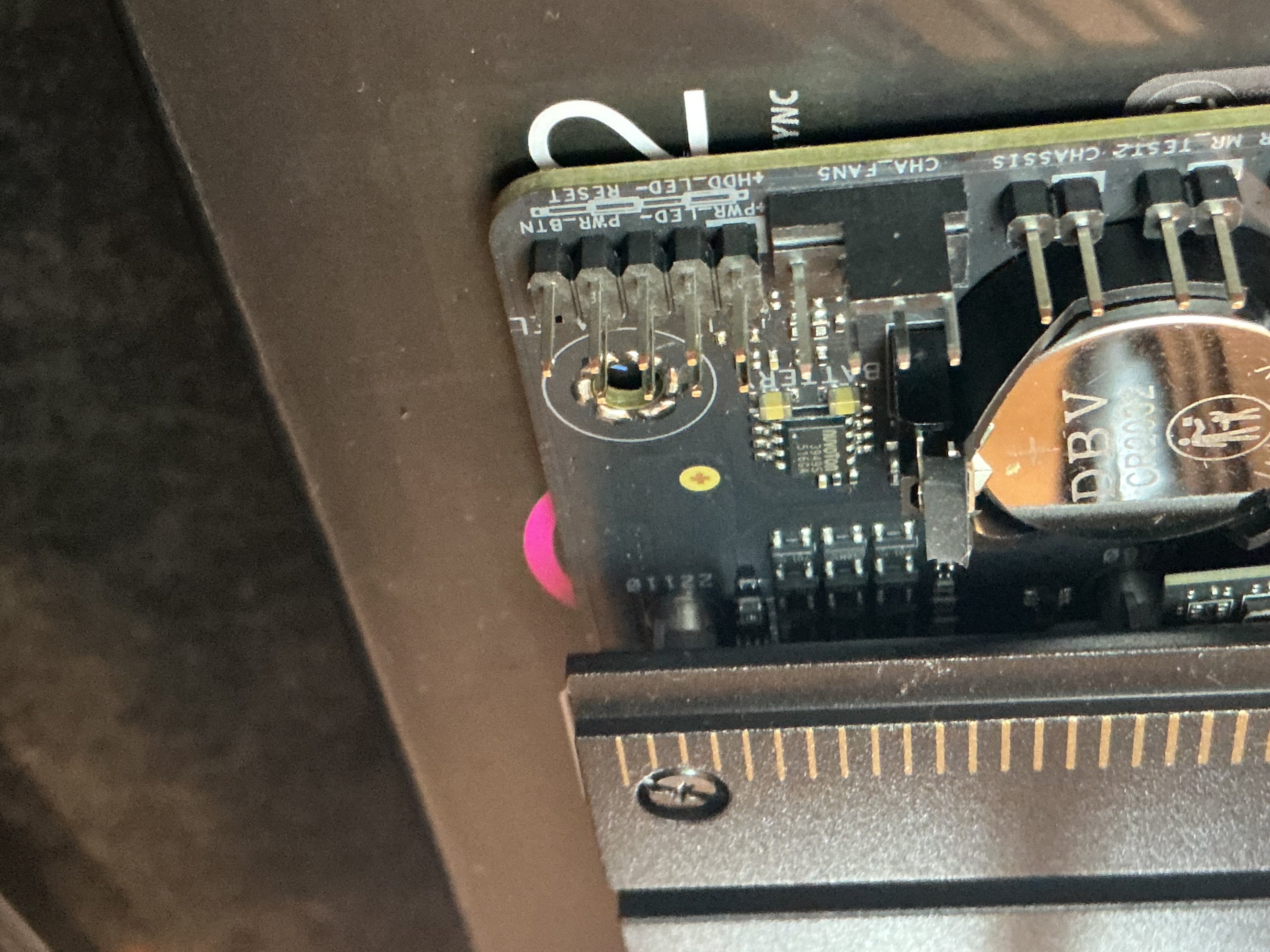

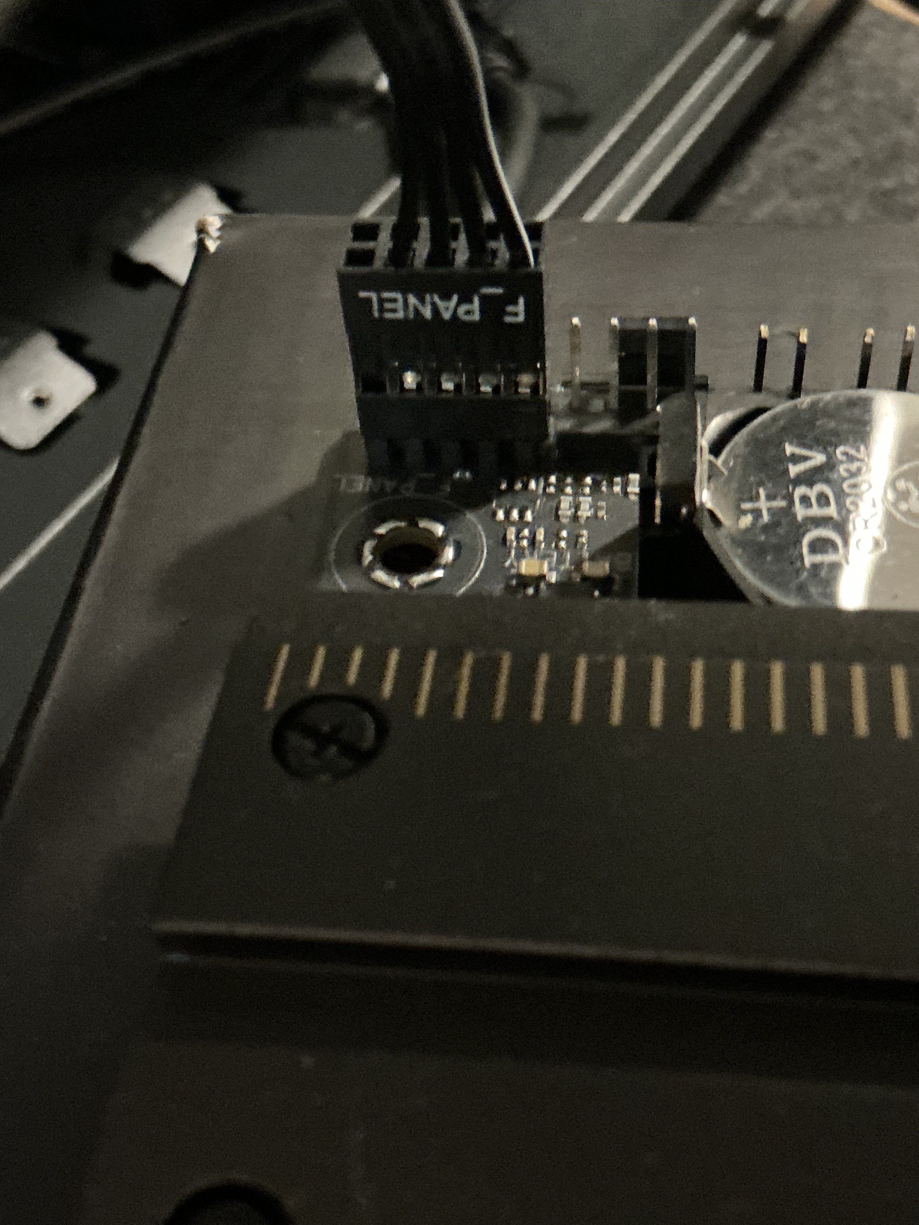

das das front panel nicht angeschlossen ist, ist Absicht?
Reaktionen: Skysurfa
@Restart001
Lassen sich auf einem Karton nur sehr schwer einschrauben 😉.
Reaktionen: Restart001
madmax2010 schrieb:
Ja. Weil bereits defektes FPanel vermutet.
Und das Ding muss auch ohne funktionieren.
Reaktionen: SSD960, Restart001 und madmax2010
Ja es war Absicht und ich hab es vergessen für ein Bild wieder anzuschließen.
Das Kabel vom Front Panel ist kurz und ich musste für die Bilder den Karton drehen …

Zum letzten Bild: Abstandshalter sind korrekt angebracht, das sieht also gut aus. Wäre andernfalls eine mögliche Kurzschluss-Quelle.
